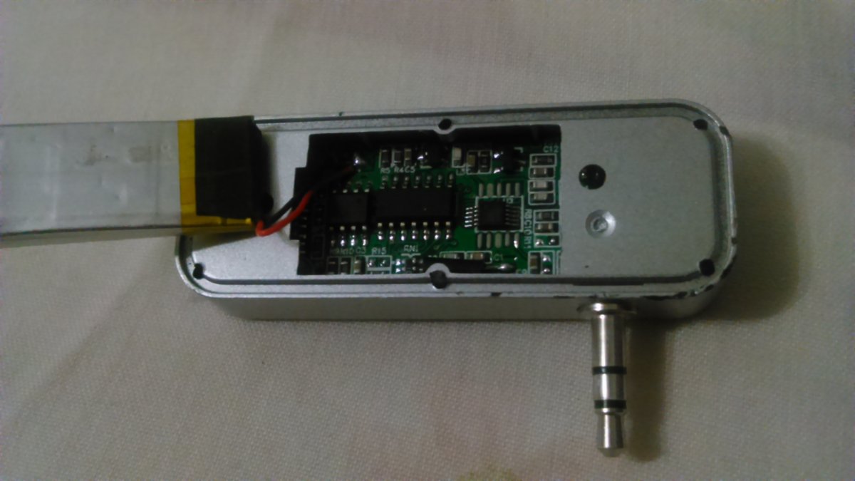

    Непонятка.Радиоуши + трансмиттер подключаю и хороший чистый сигнал но... на расстоянии д0 10см,а дальше искажения.Что может быть,может кто с таким сталкивался?

    И у меня так. Наверное трансмиттер такой.

    Пробовал с разными ушами. И телефон. И приемник. Может в городе помехи. Частоты менял не помогло. Попробую загородом.

    А допилювати-це як,резістори вставлять в шлейф між модудулятором і блоком?

    DSC_0021.JPG подойдет аккумулятор старой нокия? Сегодня поигрался:на частоте 88.8 расстояние 3-4 метра. Фоновый шум неслабый.

    А у меня не получилось.Может поспешил,разобрал трансмиттер,чтобы подсоединить дополнительный акум.Плюс еще вынес шлейф со штекером подключения где-то на 10 см.Между прочим у gans 1969 уши проводные,у него все хорошо.Буду искать,где собака зарыта.

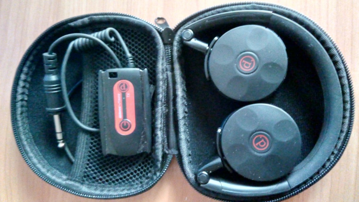

    AP-B470MV
