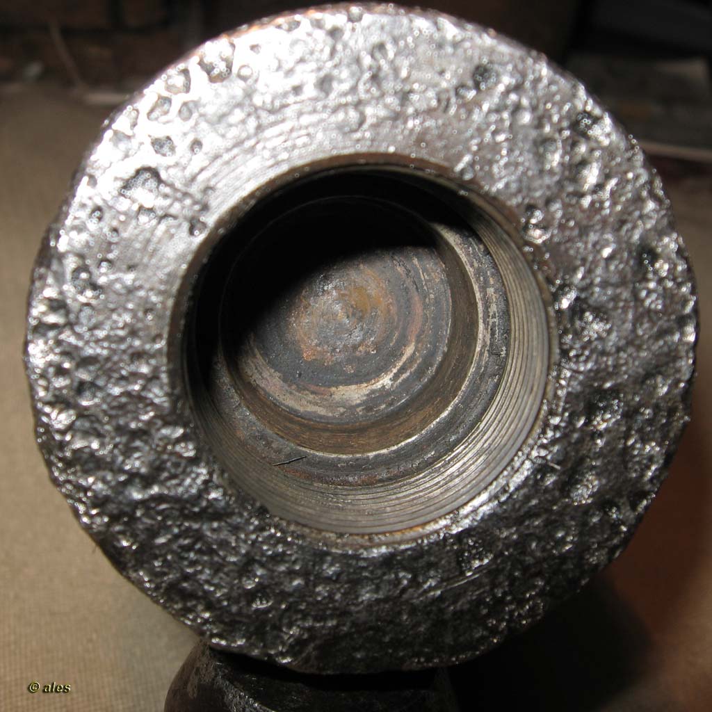

    На позициях РККА по ноябрю 1941 г. обнаружился вот такой 57-мм бронебойный снаряд без гильзы. Судя по пояскам, канал ствола он не проходил. Маркировку, похоже, навсегда съела коррозия.
    По данным Jhonni, это снаряд типа БР-271.
    Однако, вроде бы он без зарядной камеры с ВВ, поскольку вместо взрывателя МД-5 у него стоит только трассерная гайка вот такого вида: http://kopateli.cc/topic/13994-chto-za-shtukovina/
    С такой трассерной гайкой (на которой отсутствует внешняя резьба, как на МД-5, и имеется центральное отверстие для выхода трассирующего состава) снаряд имел обозначение БР-271 СП (т.е. «сплошной») – и представлял собой совершенно безопасную стальную болванку:
    Большая просьба знатокам/специалистам подтвердить, уточнить или опровергнуть изложенную выше информацию в плане безопасности находки и возможности ее дальнейшей чистки до состояния ММГ.

    Один из снарядов пролежал в лесу в импровизированной ванне с раствором щавелевой кислоты две недели, и вот какой вид он приобрел:
    По прежнему интересует мнение специалистов-практиков, только ли трассером снабжен этот снаряд и нет ли внутри него ВВ, т.е. он "сплошной" и без взрывателя?

    Да.
    Это БР-271СП

    Другого и по-другому не скажешь....Вот Вам схемы с размерами "271-ых". БР с ВВ и БР сплошной.

    Спасибо за схемы с размерами! Пройдусь по находке штангенциркулем.
    Смущает только то, что на виде снизу снаряда БР-271 сп (правая схема) не показано отверстие в трассере, куда помещался трассирующий состав.
    На таком же виде снизу снаряда БР-271 с взрывателем и навинченным на него коническим трассером соответствующее отверстие в трассере показано.
    Что это, - неточность в схеме или были какие-то модификации снарядов 271-й серии с ВВ имеющие, например, нечто вроде канала самоликвидатора (в неспециалиста прошу тапками не бросать, он спрашивает, как умеет)?
    На моей находке отверстие снизу имеется, и в глубине его отчетливо видны кристаллоподобные бело-серые образования.

    Качественными фото трассеров и донца с трассером. Один в один, как в моем случае!

    В первом посте все есть:D
