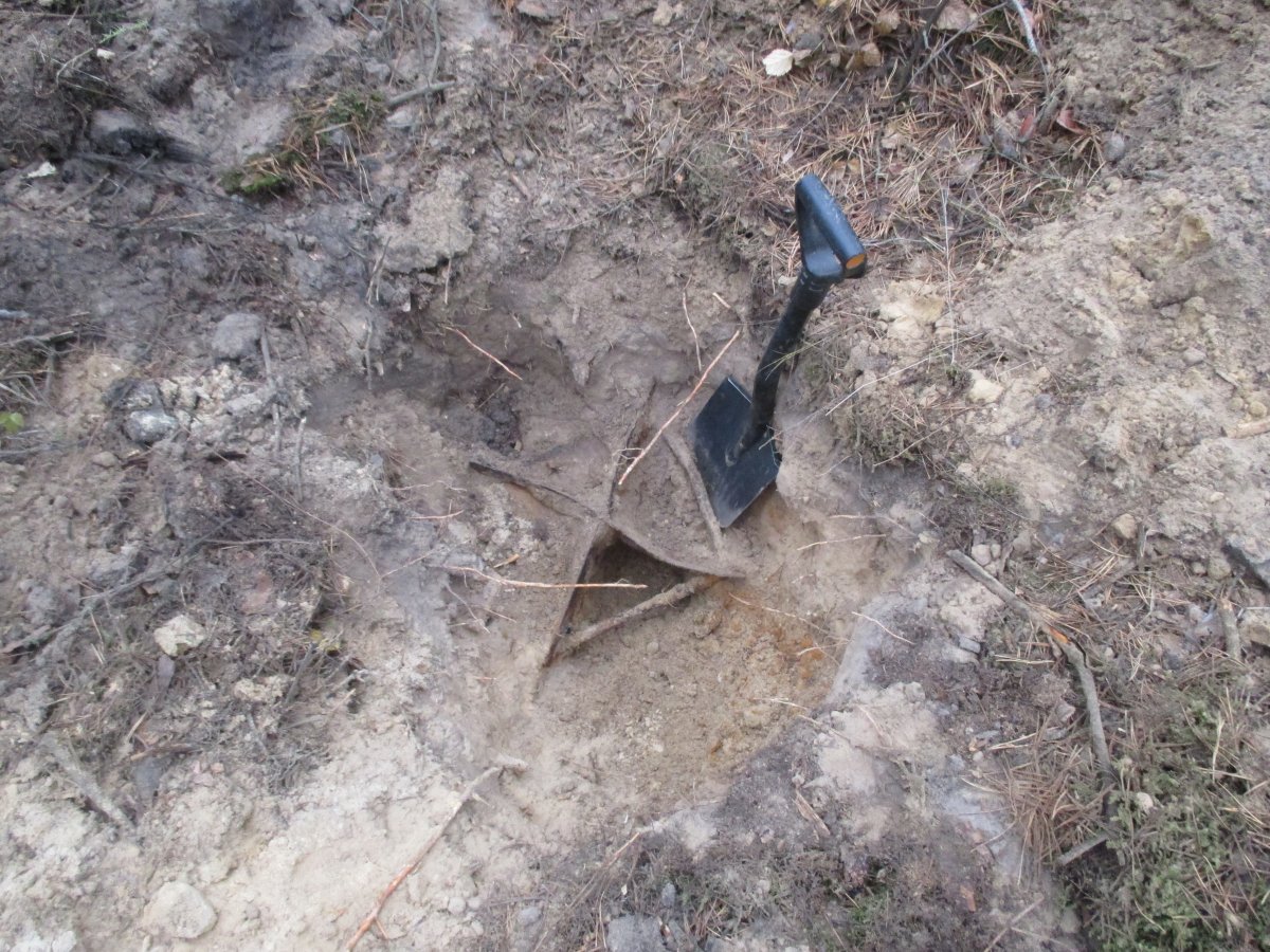

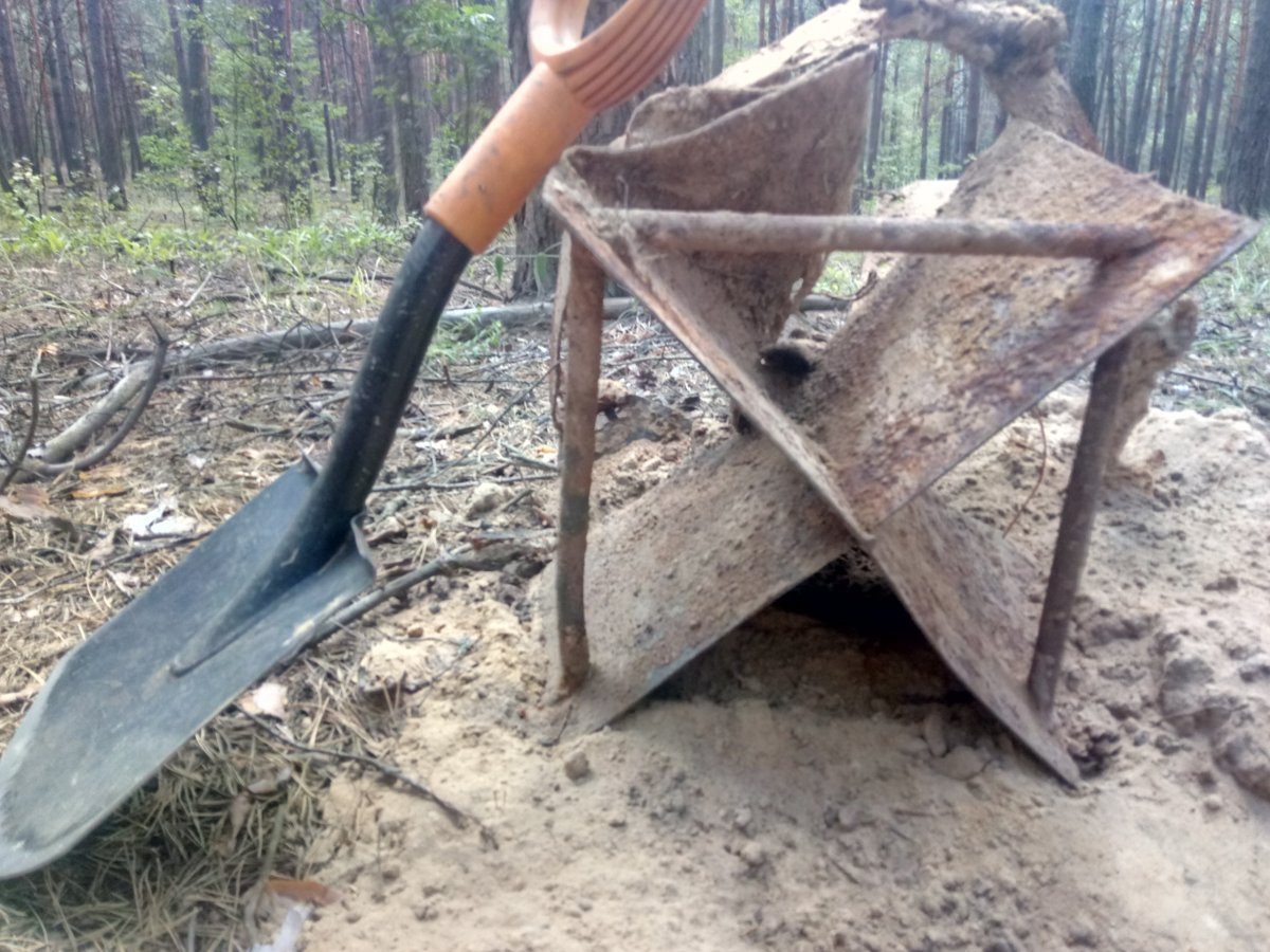

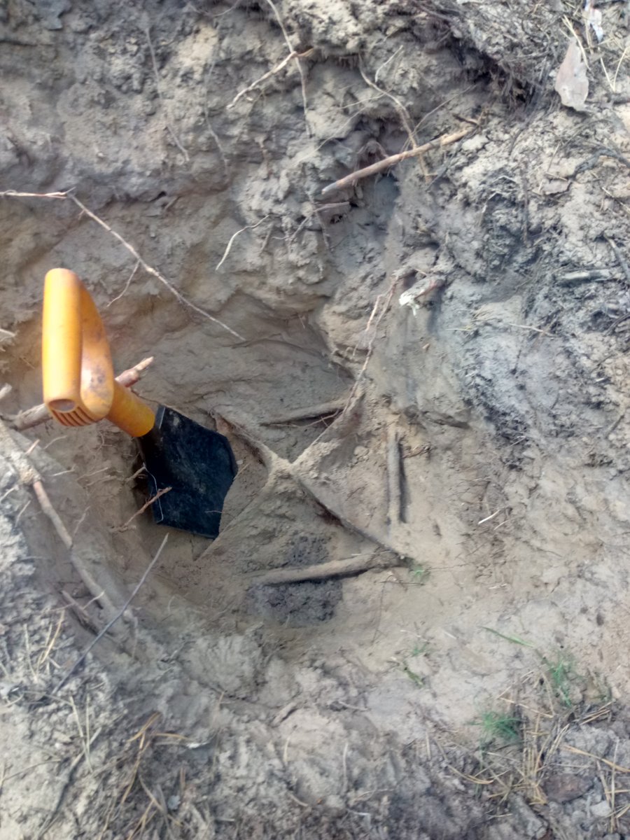

    Привет камрады!Сегодня надзвонил массивный, глубинный сигнал и как оказалось это была авиабомба.Рядом лежали куски бетона покрашены в серый цвет.Дальше не стал раскапывать, сфоткал и закопал назад.
    Я читал что данный тип ВОПов использовали на учениях, правда-ли это?

    Правильно что закопали ! А бомбы из бетона действительно были и не учебные!

    По хвостовой части, можно определить кто принес данный смертельный подарок?Немцы - Советы?

    а как определить учебная это авиабомба или нет?

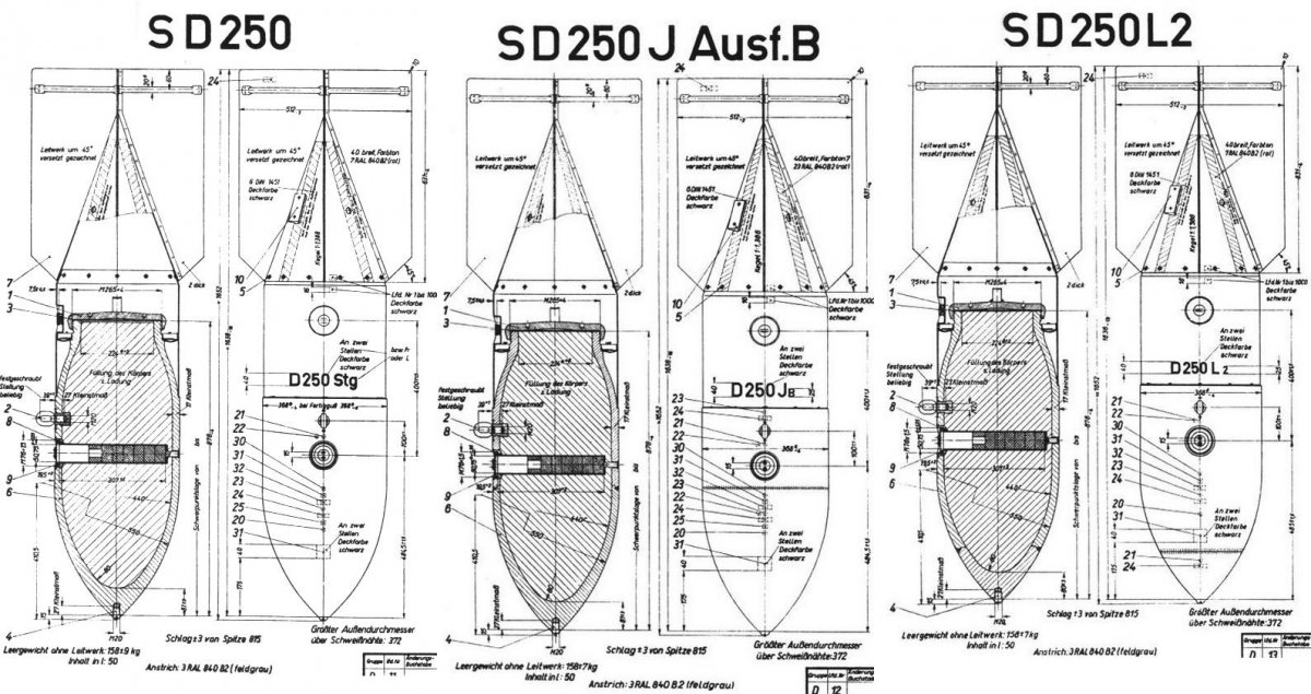

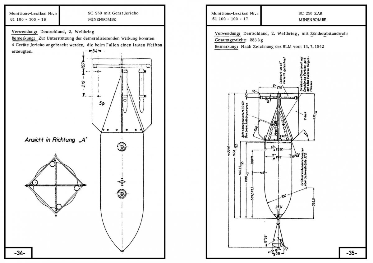

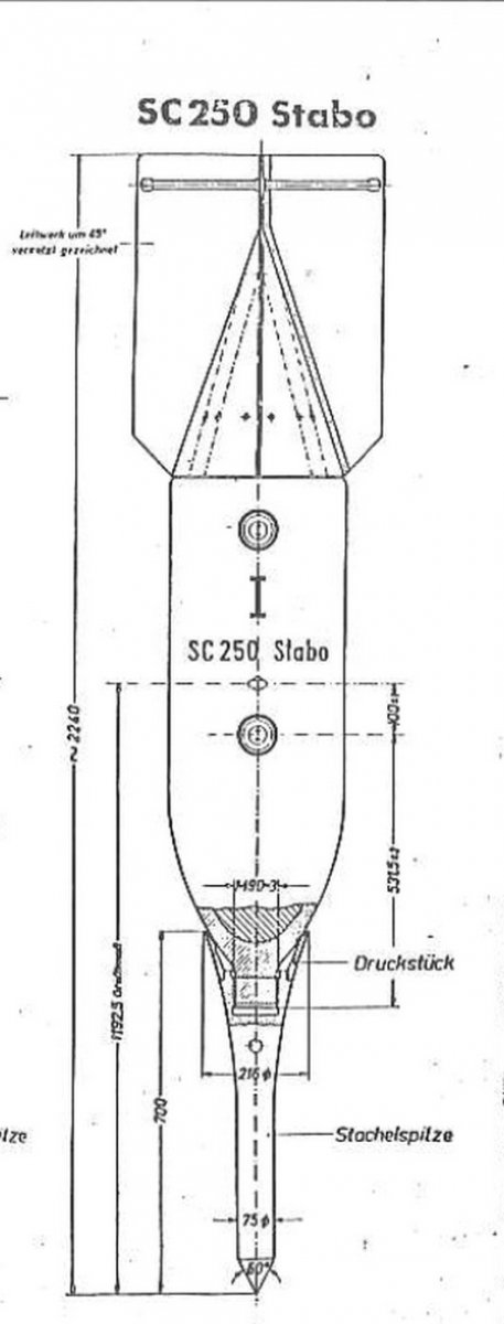

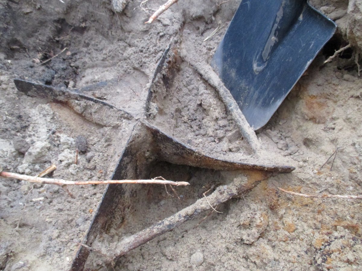

    Вы знаете, с учетом, что размер штыка "Фискаря" в ширину где-то 23 см, а размах оперения находки от 50 до 55 см, то она ну никак не вписывается в советские размеры (у самой большой БЕТОННОЙ 250-кг практической ЦАБ-П-250 размах оперения 44,2 см, что меньше размеров 2-х штыков Фискаря). Плюс за эту версию - посмотрите на распорки между перьями стабилизатора на немецких АБ. Похожи на Ваши? Думаю Вы назвонили немецкую авибомбу: либо SC-250 Stabo (наименее вероятно), либо SD-250 и её модификации. А бетон может быть от немецкой 50-кг ОСКОЛОЧНОЙ авиабомбы SBe50

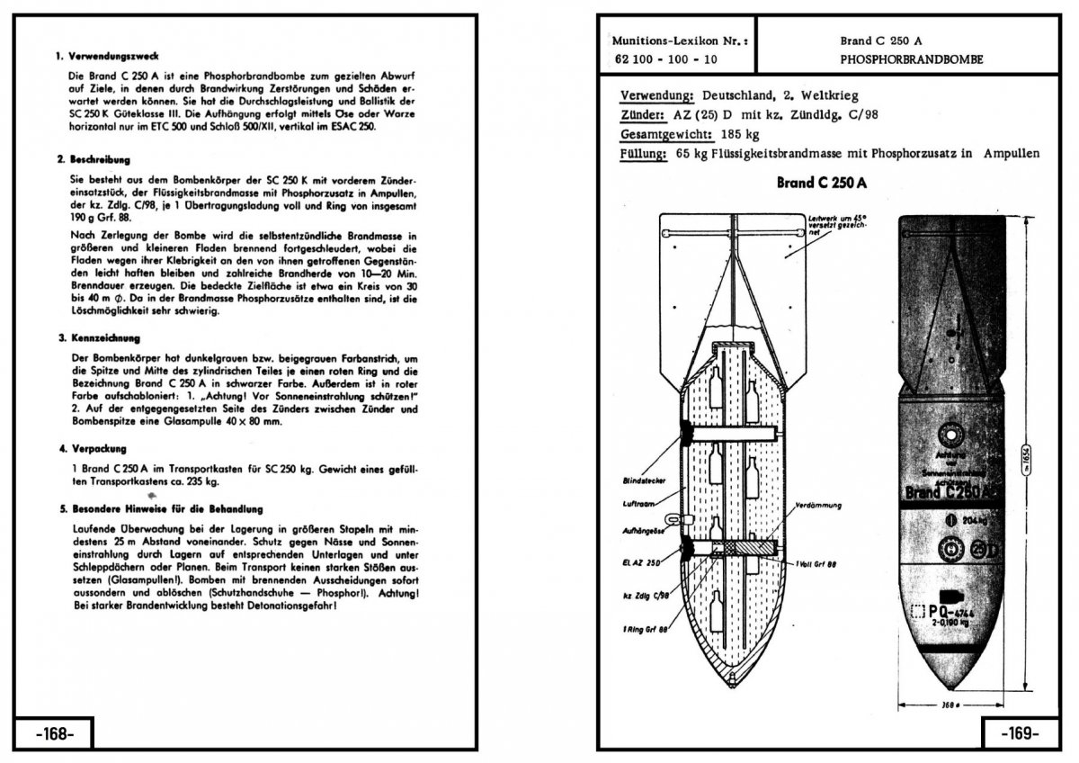

    Добавлю еще и SC-250 и зажигательную S-250 A

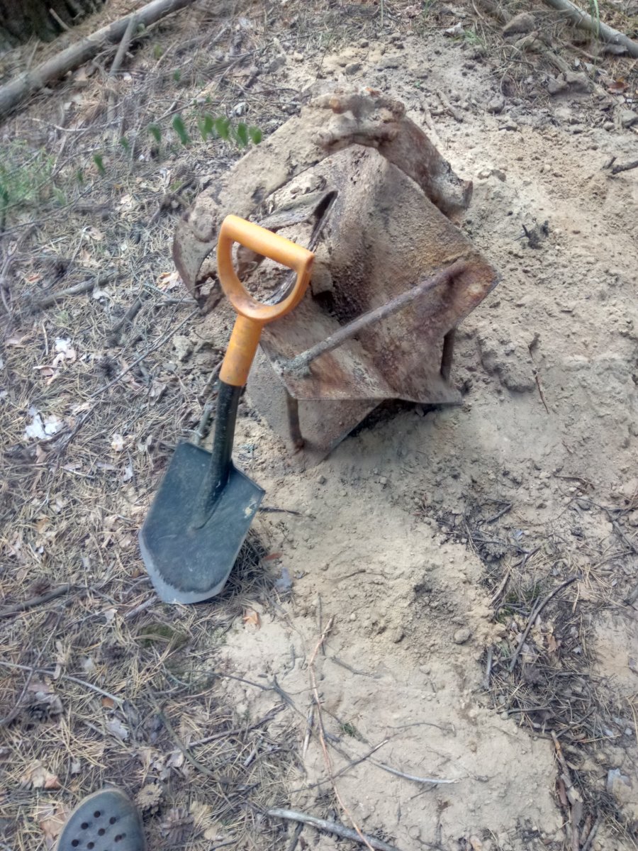

    Прошу прощения , что подымаю тему , надзвонил похожую возле падения юнкерса 87 ,самолет при тренировке упал , хвост ели выкопал бетона куски остались , еще хамут попал
