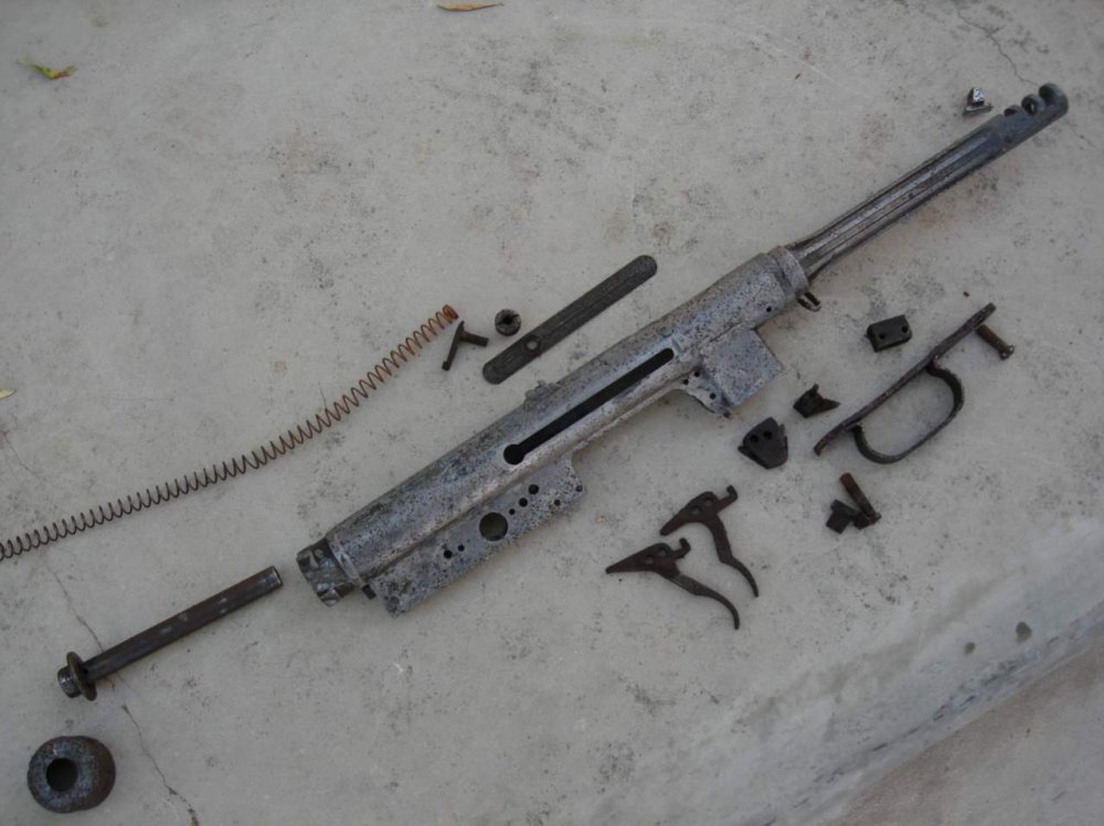

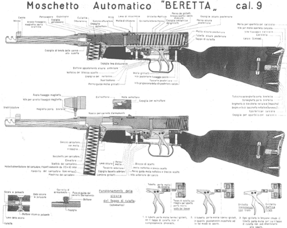

    Братва..есть у кого схема сбора и разбора Пистолет-пулемет Италии. Beretta 38/42 не могу понять как снять заднюю крышку...с зади крышки типа болта..его надо открутить, или он выйдет когда повернешь крышку-вместе с ней ???

    Провернуть крышку - она фиксирует этот "типа болт" :) Погуглите фотки.
    П.С. Главное - не торопиться. Вещь редкая и ценная. Хорошо отмочить всё. WD-40 неплохо помогает.

    крышку снял..вместе с ним типа болт...
    Как вытащить внутренностn ??? не хочу сломать...ржавый слегка..

    Камрад, для начала нормально отмочи его в керосине или обрабатывай периодически ВДшкой!!! ... в таком виде как он сейчас, из за спешки ты его реально угробишь!

    короче на выходе должно получиться такое ...

    выбиваеш штифты спускового(два курка, шептало) предохранитель вынимается проворотом на себя. Выкручуеш рукоятку перезарядки. Все больше держать там затвор нечем. Вставляеш в ствол типа шомпол и аккуратно выбиваеш затвор. В начале по длине контакта с затвором прикинь нет ли патрона в патроннике. Если есть тогда со стороны магазина или спускового наставками.

    Уточню - рукоять взвода при выводе затвора не важна, т.к. это отдельная деталь (если будете стучать по рукояти - можете обломать переднюю часть поводка затвора).
