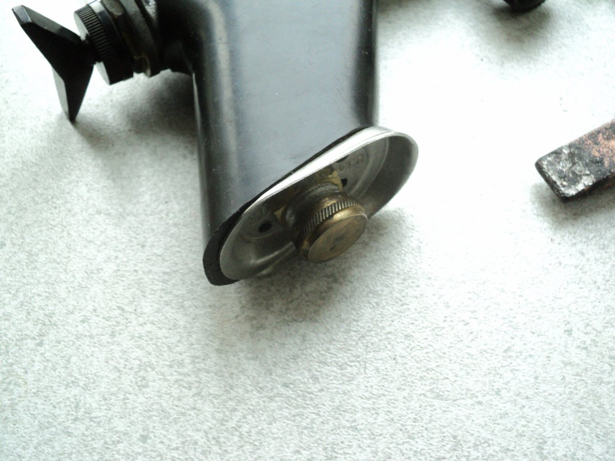

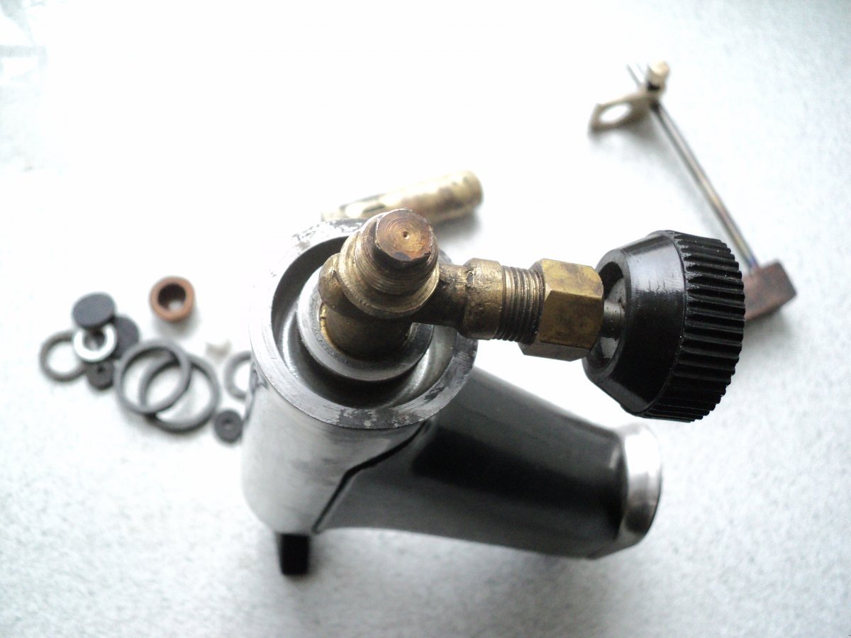

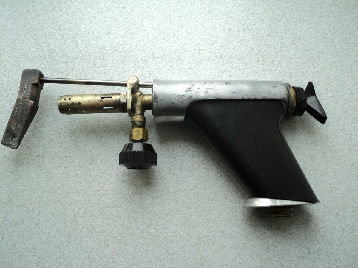

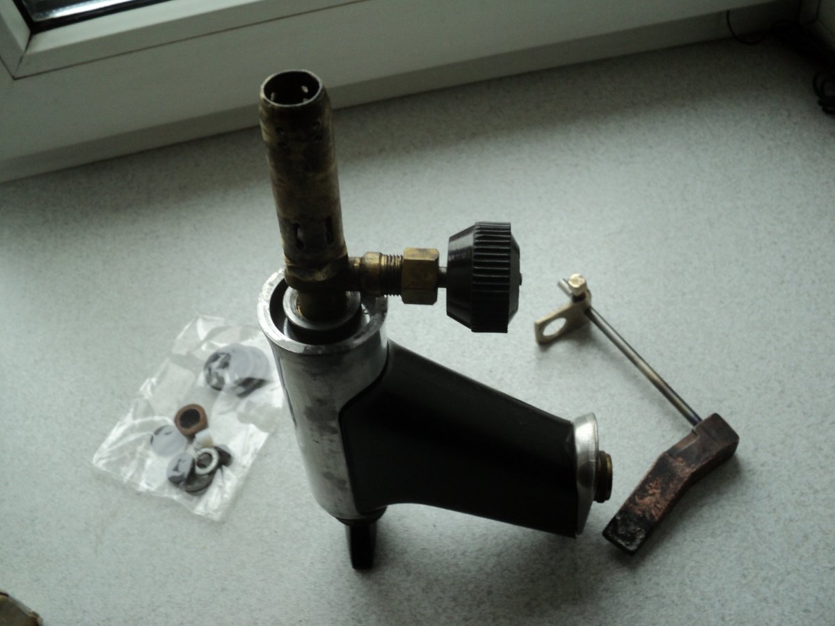

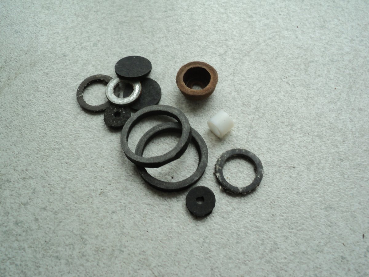

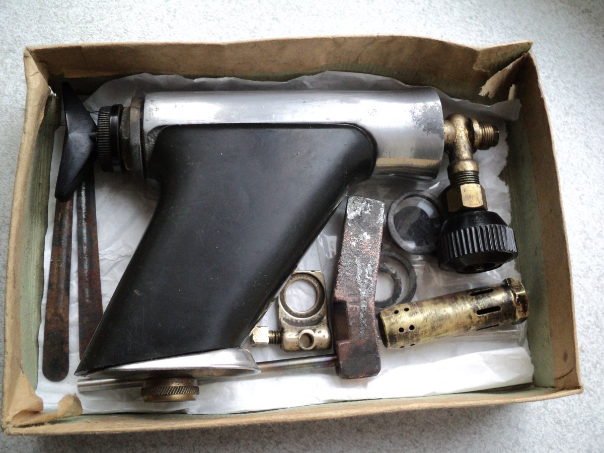

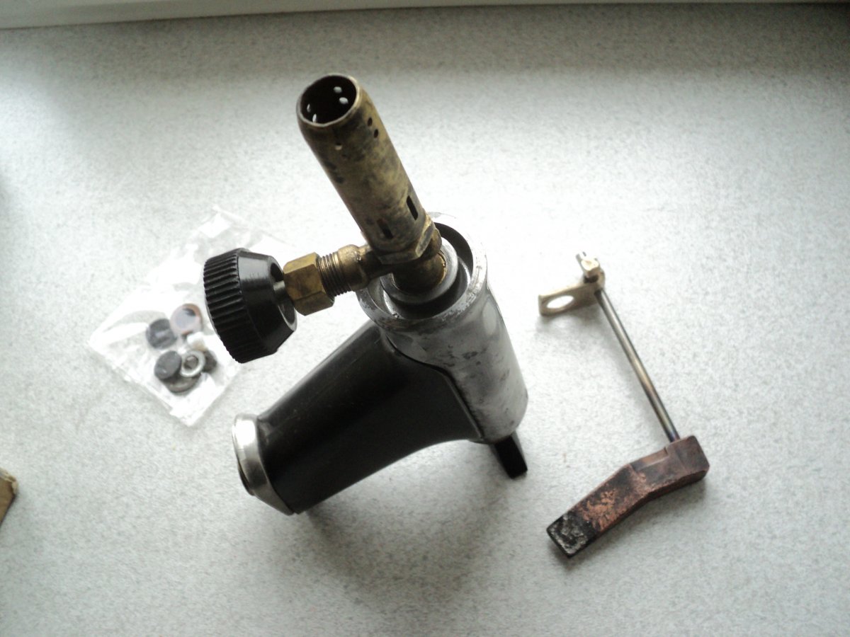

    Продам бензопламенный пистолет "Универсал", являющийся устройством для получения направленного пламени высокой температуры. Применяется для ремонтных работ, связанных с пайкой или нагревом деталей. Со специальным наконечником используется для пайки металлов мягкими припоями особенно громоздких деталей, где требуется значительный подвод тепла. БУ. Полный комплект без инструкции. Работает на бензине " Калоша". Цена 400 грн. П.Б.>>> Новая почта.

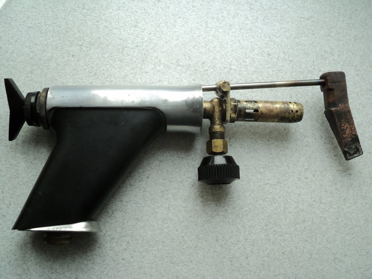

  2. Он требует подключения емкости с бензином,баллона с кислородом?Интересная вещь,но не понятно как он работает.

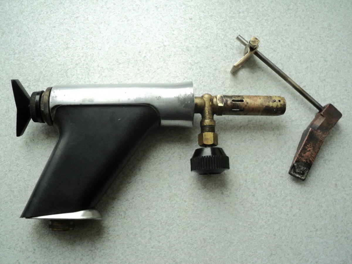

    Бензопламенный пистолет "Универсал":
    1 - горелка; 2 - корпус; 3 - насос воздушный; 4 - бензиновый резервуар; 5 - пробка заливной горловины; б - ванночка для розжига; 7 - регулятор подачи топлива
    На рис. показано устройство бензопламенного пистолета "Универсал". Работа пистолета осуществляется следующим образом. За счет избыточного давления, созданного насосом 3 в корпусе 2, бензин, проходя через предварительно нагретый (при розжиге) регулятор подачи топлива 7, переходит из жидкого состояния в газообразное. Регулятор нагревается за счет сжигания бензина в ванночке для розжига 6. Пары бензина, вылетал из распылителя (на рисунке не показан), создают разрежение и через отверстия в горелке 1 подсасывают воздух. В горелке пары бензина смешиваются с воздухом. На выходе из горелки бензовоздушная смесь поджигается. В дальнейшем парообразование поддерживается за счет пламени горелки. Регулировка пламени производится регулятором подачи топлива 7. Конструкция пистолета обеспечивает подачу топлива к горелке при его любом пространственном положении.
    Техническая характеристика бензопламенного пистолета "Универсал"
    Емкость резурвуара, л. 0,1
    Время розжига, мин.. 4—6
    Время работы при одном заполнении пистолета бензином,
    мин, не менее 30
    Максимальная температура пламени, °С, не менее ... 1000
