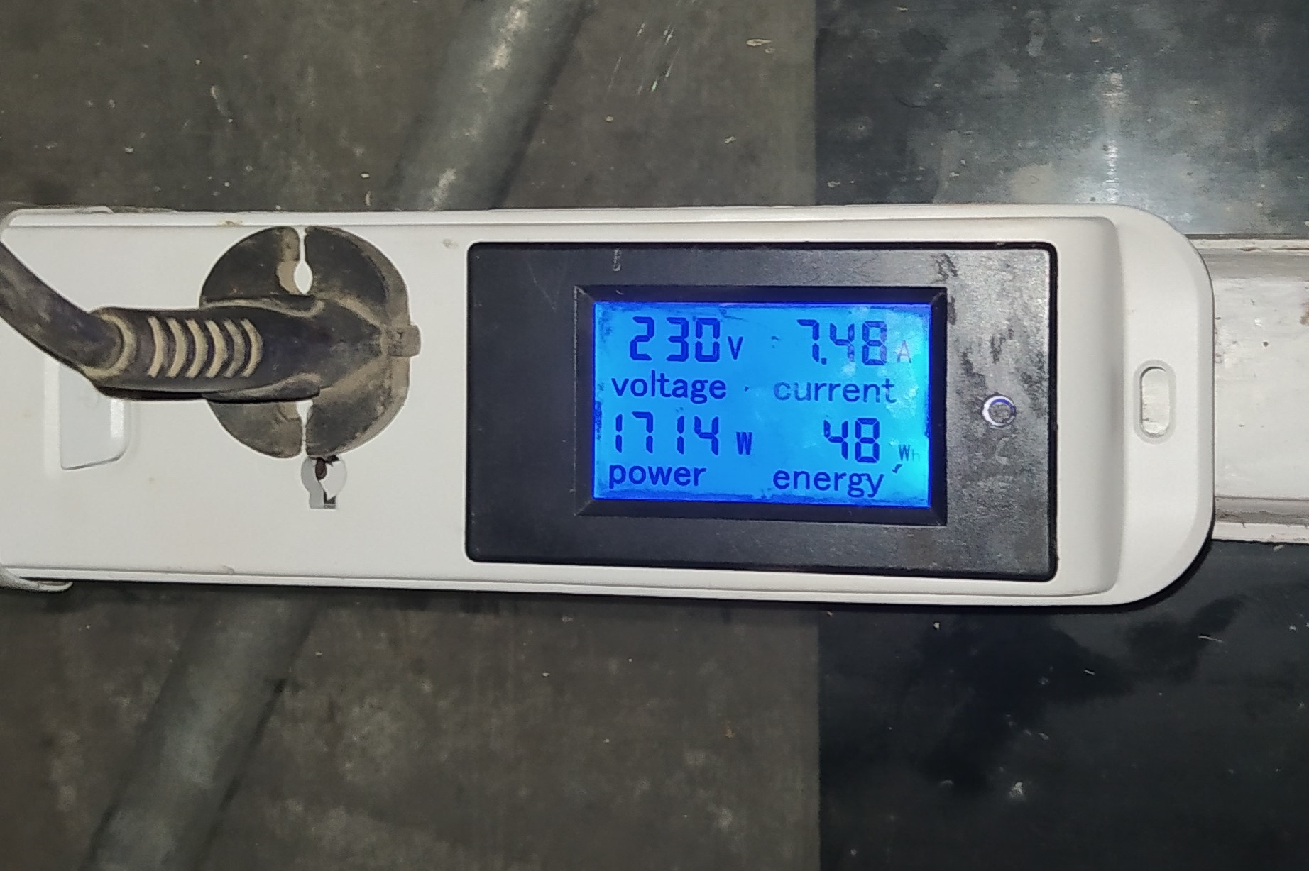

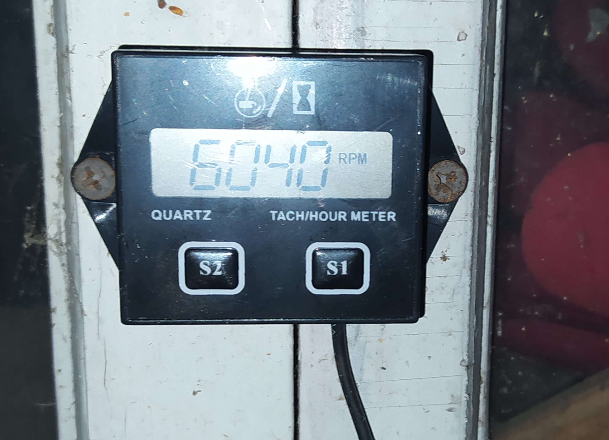

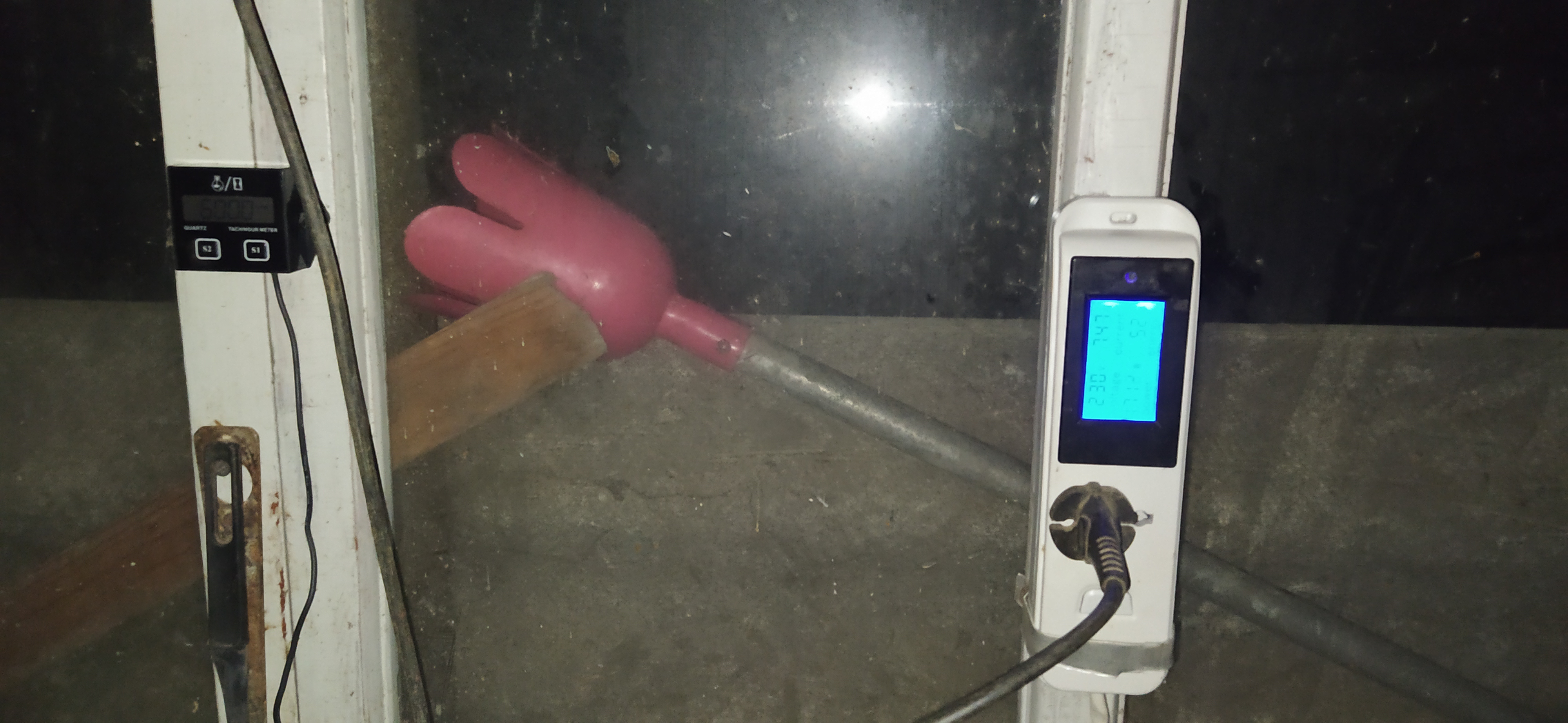

    Вирішив вже по повній контролювати гену. Тепер бачу оберти двигуна, мотогодини, навантаження в квт, вольтаж, ампераж, вироблених вт:D
    Боб67, Boris Pryanikov, NIA та 6 іншим подобається це.

    У вас схоже неправильно налаштований прилад. Показує 6000 обертів на генераторі. Повинно бути 3000. Там десь є у налаштуваннях як виставити поправку. У мене на моцику така фігня була, але вже забув який параметр правив. Там по моєму у різних двигунів різна кількість імпульсів на свічку на один такт
    Ph@ntom, Vasco та Rscorpion подобається це.

    Дякую, вже розібрався:beer:, виставлю в налаштуваннях, як тільки дадуть світло. При працюючому не хоче налаштовуватись

    Налаштування робити на заглушенному генераторі, в мене десь є мануал, якщо треба, зроблю фото і скину.

    Дякую, на ютюбі є достатньо відео. Вже передивився. Просто зразу не виставив для 4 тактного двигуна. В принципі оберти то для мене другорядне, основне мотогодини, щоб не записувати кожний раз, і потім не підраховувати ті години.

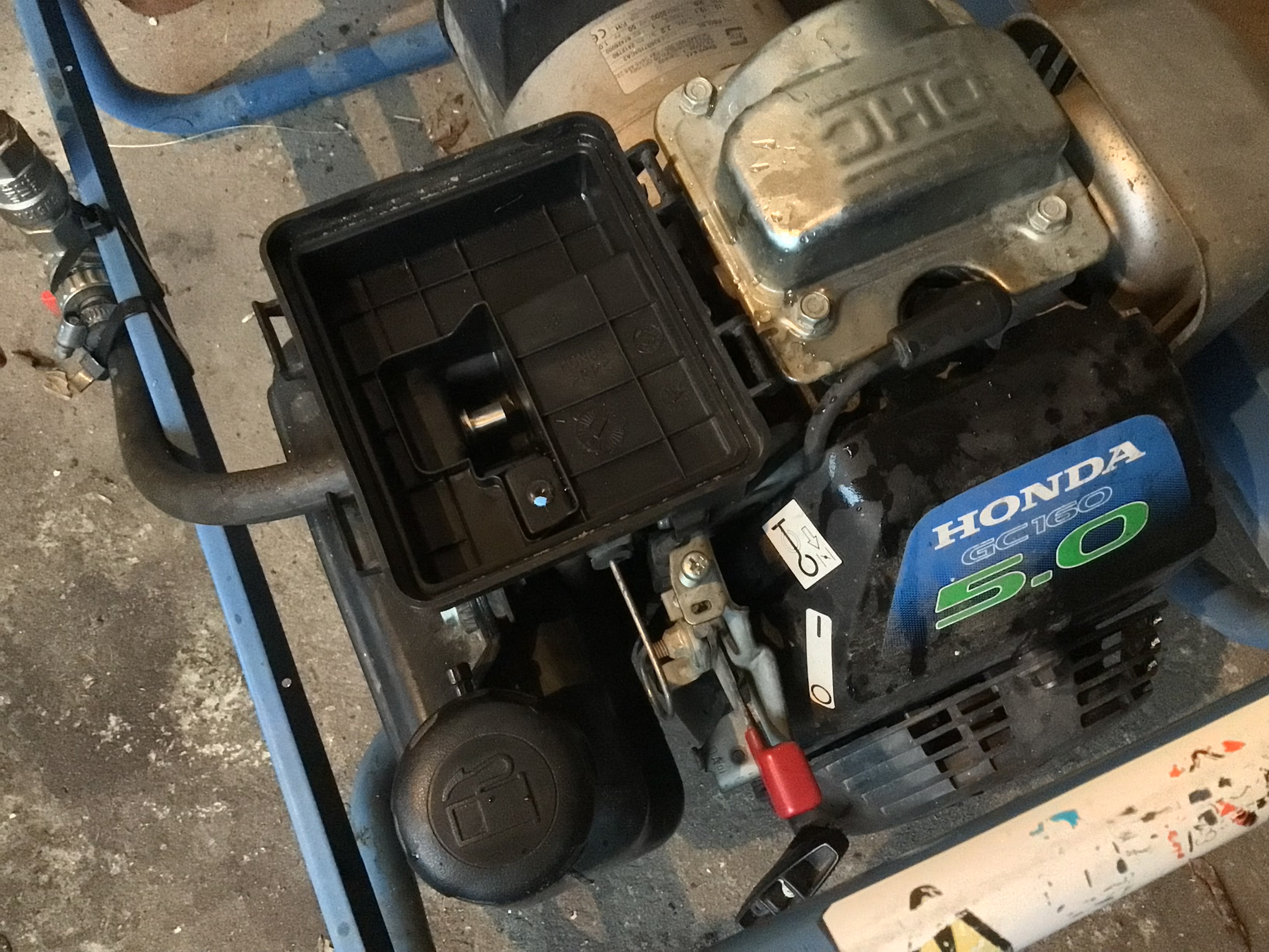

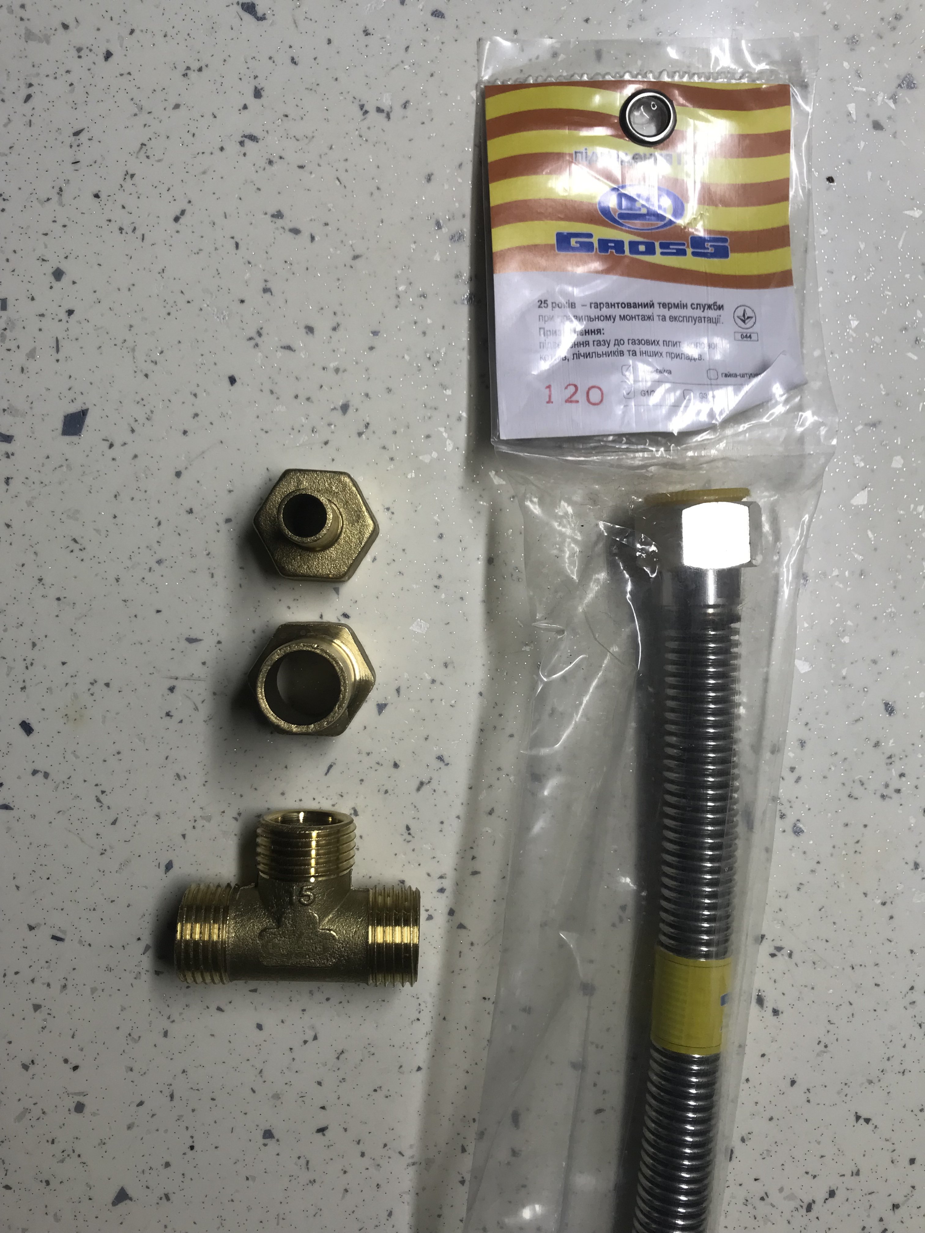

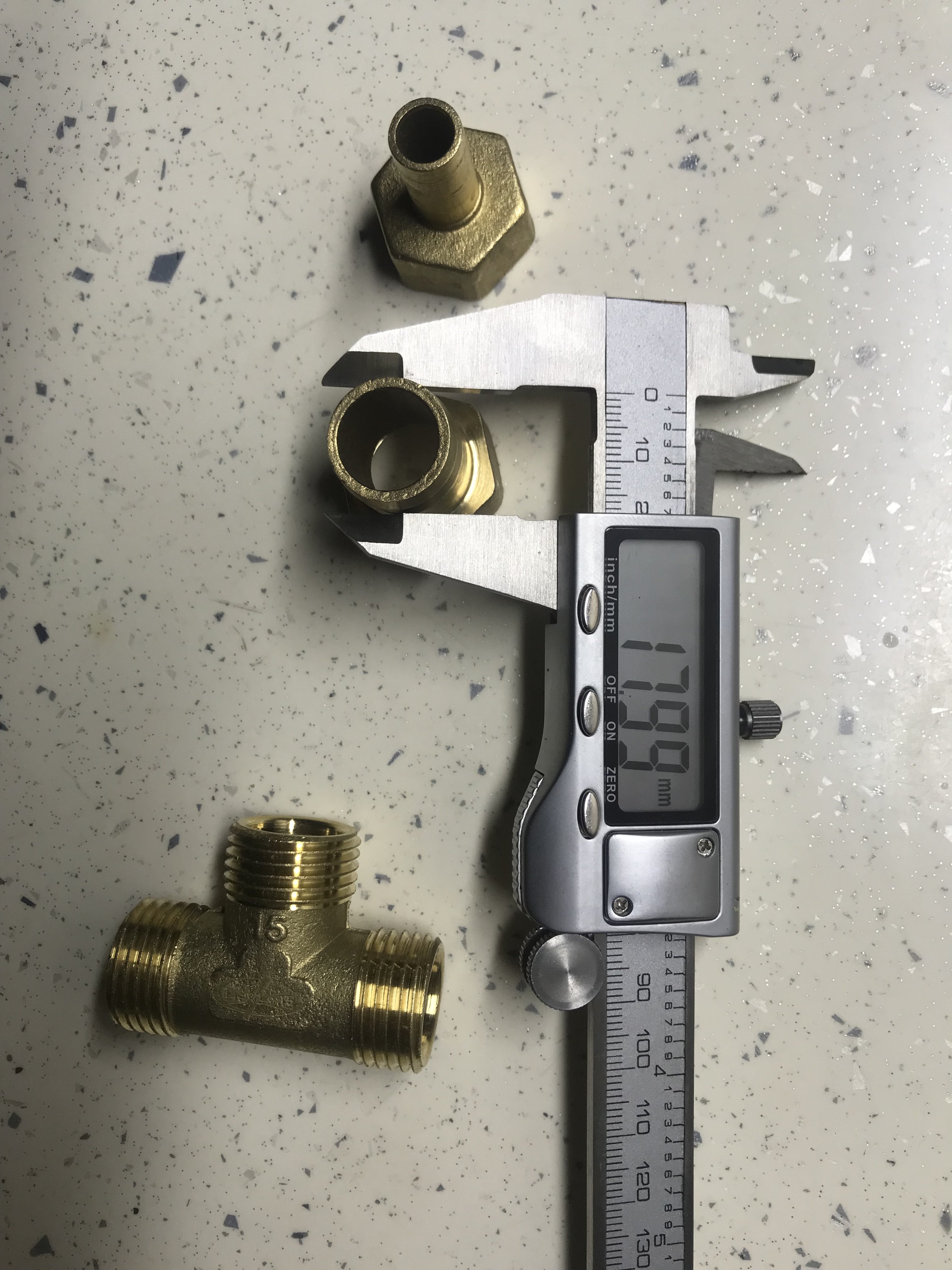

    Зробив сьгодні ТОшку генчіку,заміна масла,чистка повітряного фільтра,регулювання клапанів.. По клапанах,впускний усе добре-0.2,випускний був майже без зазора,зробив теж 0.2мм. Купив ніштяків для під‘єднання 18мм шлангу,та на газову поверхню гофру нержавіючу. Із 1/2 дюймового крана піде трійник,один вихід на плиту,інший на магістраль 18мм,лишилось саме маленьке,купити 15м шлангу..:D Зате тепер буде 15м нового 9мм шлангу для напівавтомата:D Але якщо щось піде не так з 18мм шлангом,прийдеться на Староконці їм торгувати..:D Сподіваюсь що таки має бути краще..:rolleyes::D На хвото маленький штуцер 9мм задля порівняння.
    ДВ762, Alex Richter, Rscorpion та 4 іншим подобається це.

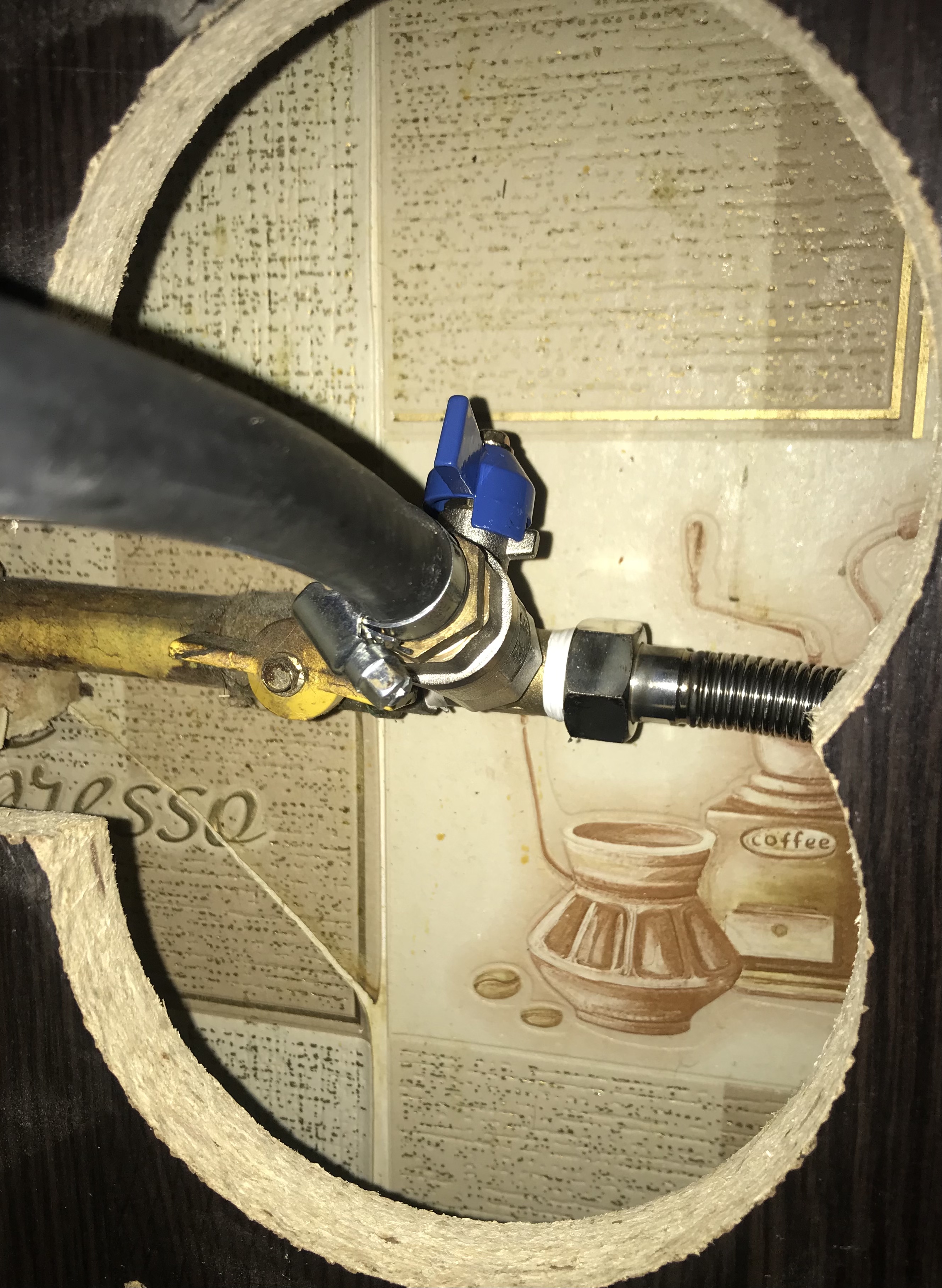

    Привітався :beer: Сьогодні переробив конструкцію кранів на вході,поставив півдюймовий трійник від труби до плити та магістралі,до магістралі півдюймовий кран.. Результат - генератор впевнено працює на повністю відкритій заслінці.. І це без заміни магістрального 9мм шлангу. Отакоєт..Тож якщо будете підключати,треба пам‘ятати,розмір (діаметр) таки має значення..;) Думаю що якщо замінити 9мм шланг на 18мм,буде взагалі бімба.. Тільки трохи тупонув,тре було на плиту теж свій кран поставити,але йти за краном вже було ліньки,потім якось у магазині буду,то куплю та докину крантік ще й на вихід до плити. Якось так вийшло.

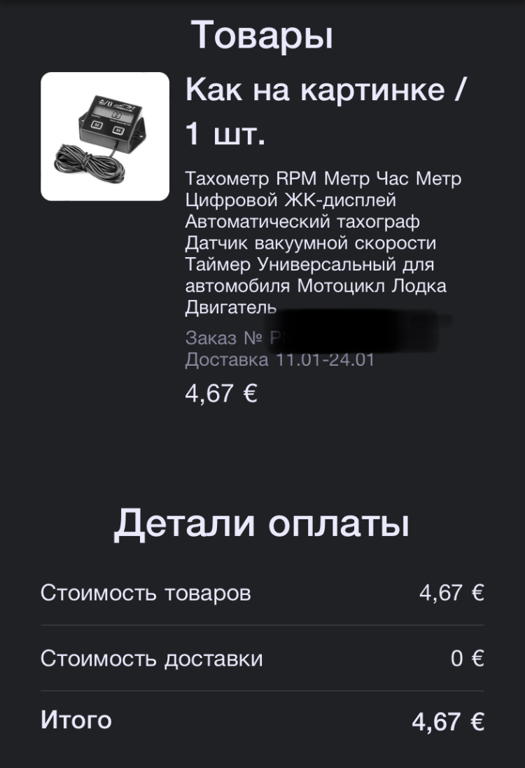

    Вітаю шановне панство :beer: Замовив таки собі оту приблуду,але не на Аліку,а на Джумі,Алік так і пише "У вашому регіоні проблеми із логістикою".. Що тіки не робив із адресою,але ніяк.. Послав того Аліка за кацапським кораблем.. На Джумі без проблем,знайшов,оплатив,чекаю.. І ціна така сама як і на Аліку-180 із чимось там гривень. Отакоєт.. B5D90EAB-A907-42D3-A810-F85DB32D26F3.jpeg
