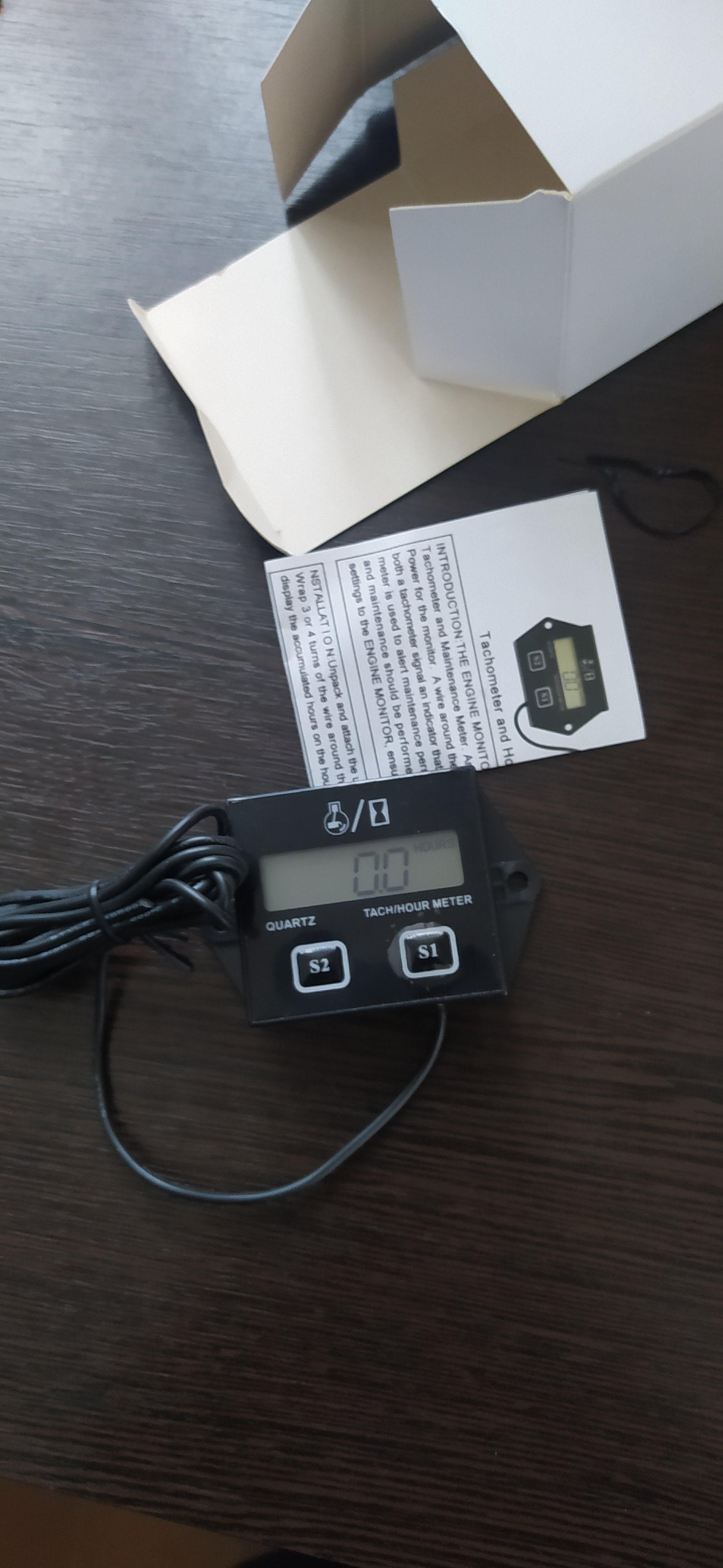

    Панове хто шукав лічильник мотогогодин.
    Ставив такі
    https://a.aliexpress.com/_EynMATp
    Один стоїть на моцику, два на генераторах.
    Показують частоту обертів при роботі двигуна, при виключеному двигуні показують кількість мотогодин.
    Працюють на вбудованій батареї, на мотоциклі вже 4й рік працює на заводській.
    Для роботи достатньо дротом що стирчить з приладу обмотати 3-4 оберти навколо кабелю свічки і зафіксувати стрічкою.
    Alex West, Боб67, Vasco та ще 1-му подобається це.

    Вітаю паньство. Сьогодні отримав тахометр з лічильником мотогодин. Бульбулятор чекаю, десь через 10-14 днів має бути.
