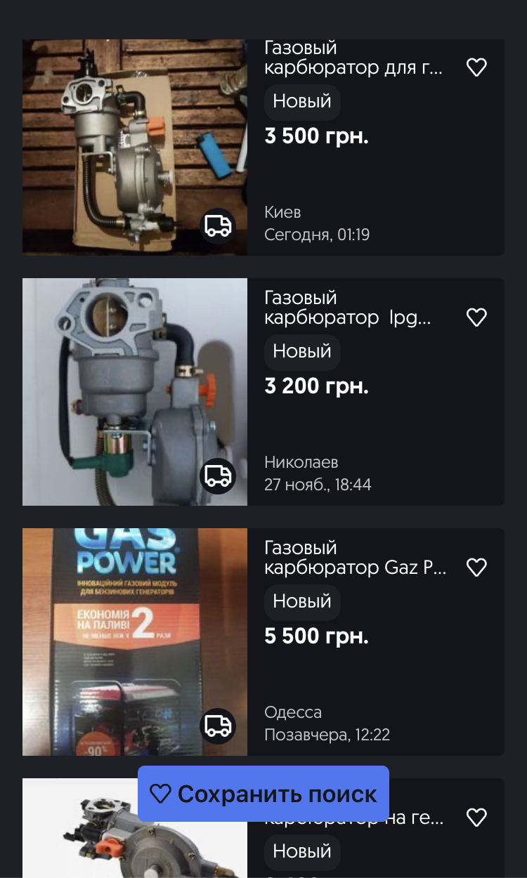

    Як вам ціни на карби на ОЛХ..?:eek: 6FC98880-F5BE-4627-B09E-17EE19922368.jpeg

  18. Briter
    Briter Oberleutnant
    1.549
    Lviv
    а як ціни на маски були на початку епідемії? І не тільки у нас. 20 баксів за одноцентову шмАточку?
    Де комерсанти там нема правил, особливо совісті, це норма.

  19. Rscorpion
    Rscorpion Oberstleutnant
    20
    39
    3.024
    Західна Україна , перед горбами
    На все, що в нашій країні появляється попит, бариги зразу реагують підняттям цін. Навіть якщо це життєво необхідні речі, їм пофіг, головне урвати надприбуток.
