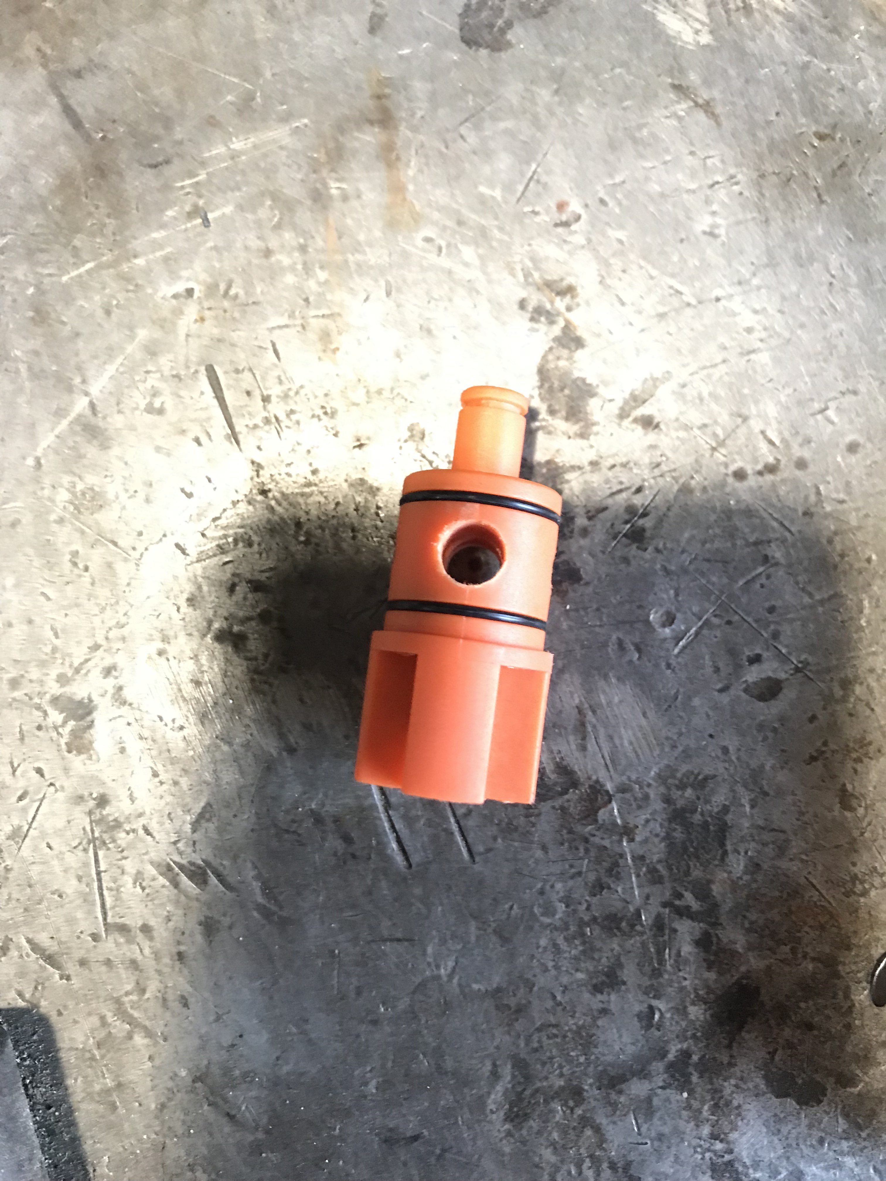

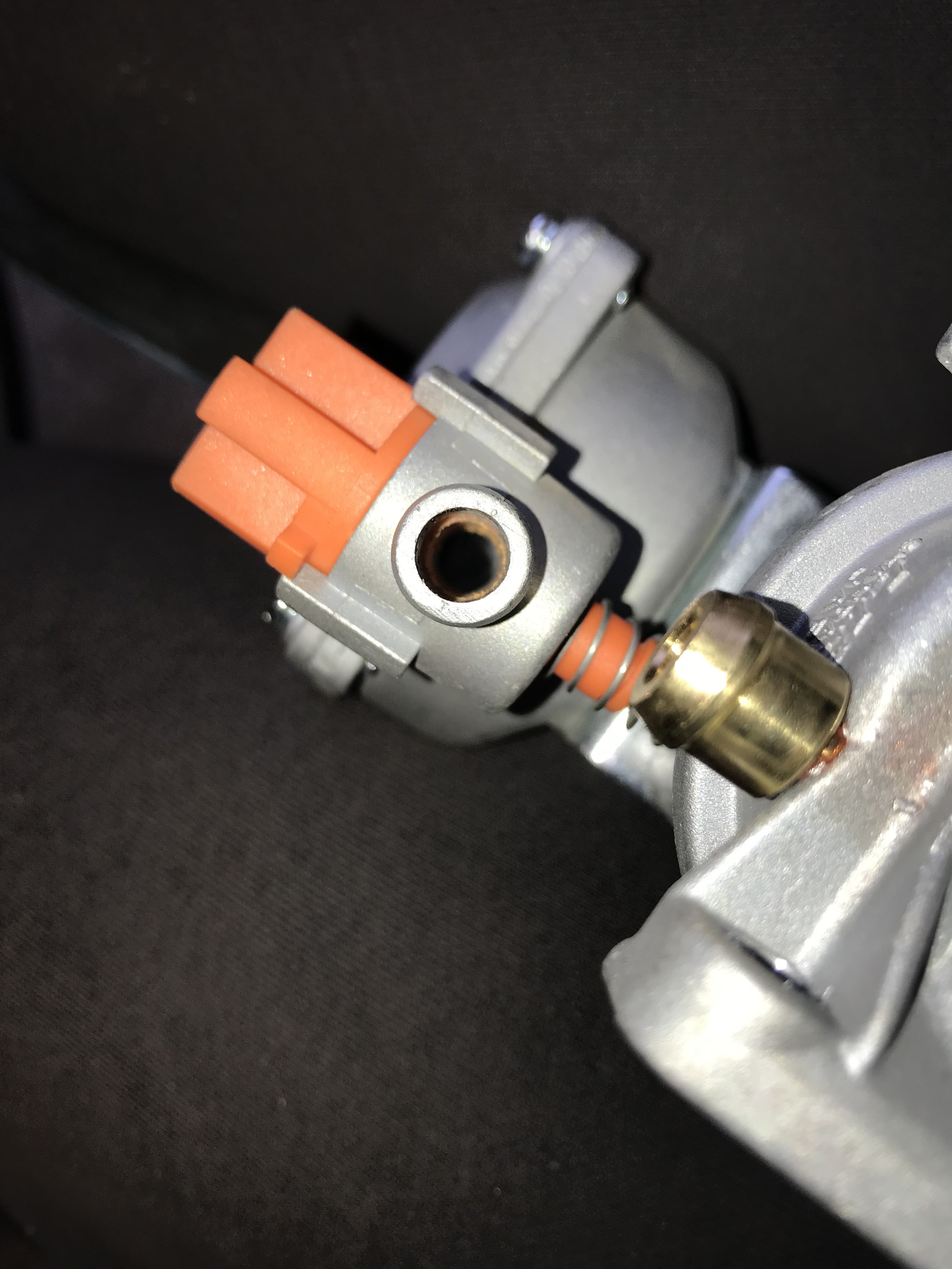

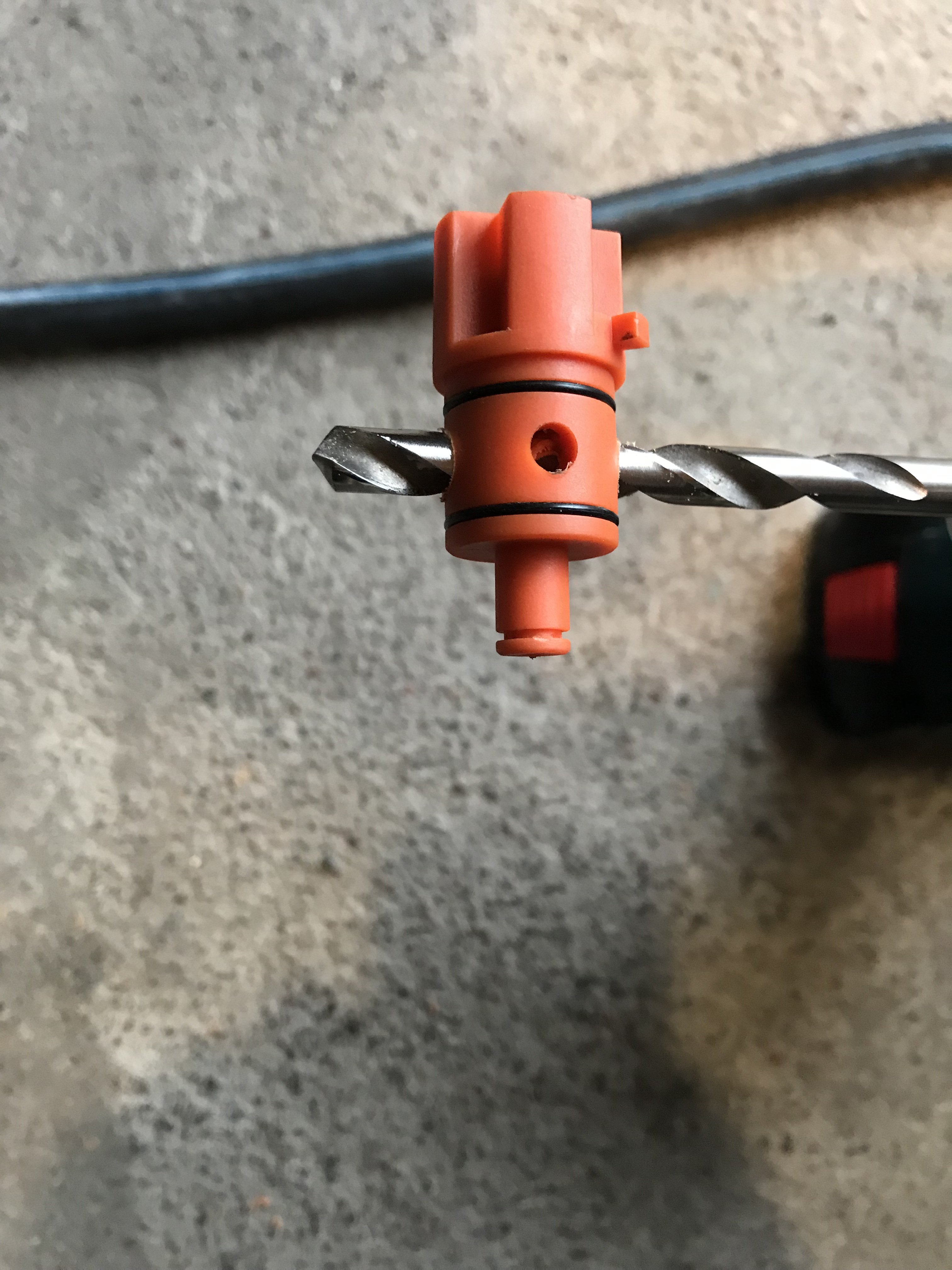

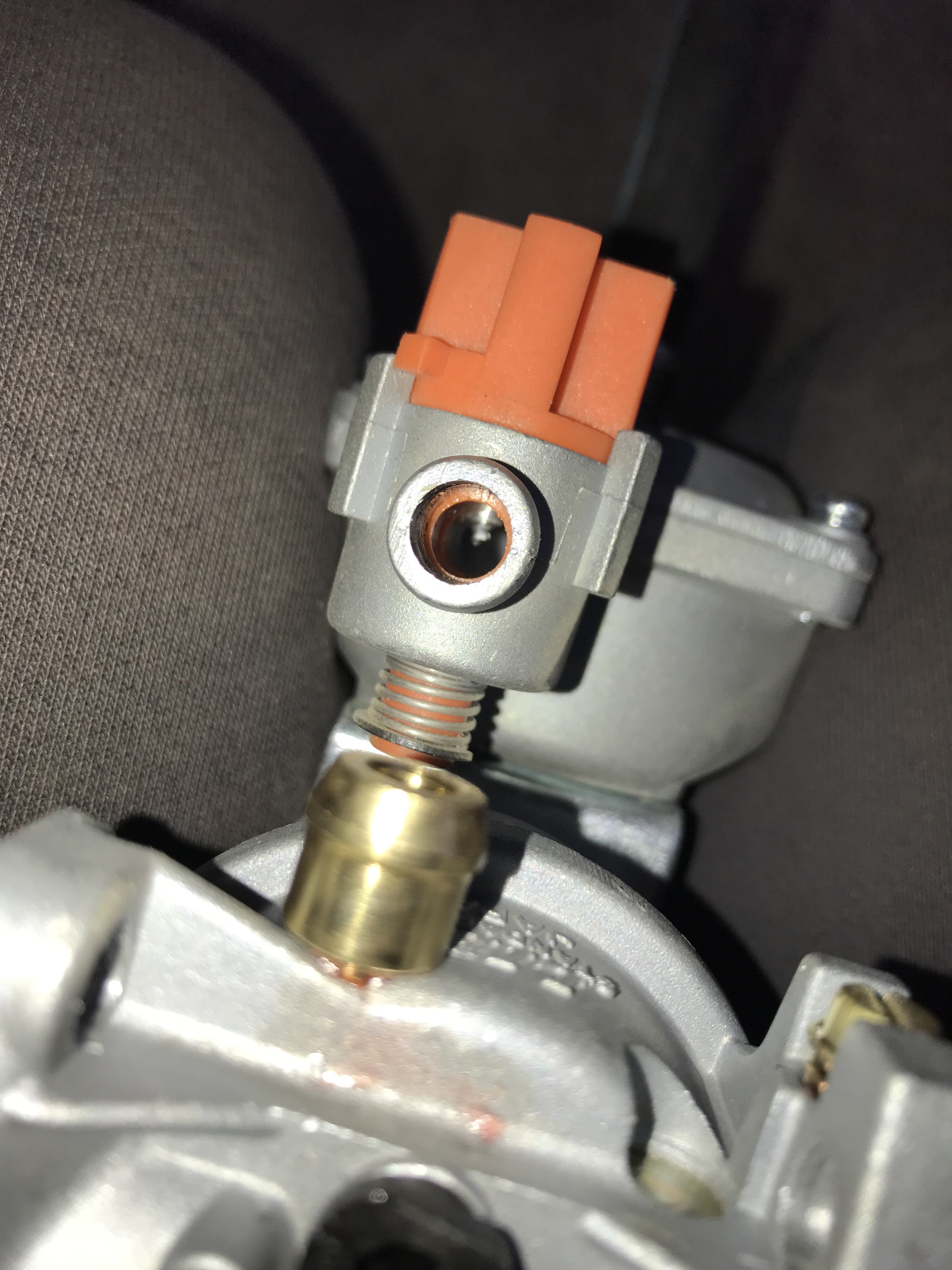

    КПД вище,так,а з мережевим трошки складніше,бо сьогодні тиск майже зник,на газовій плиті газ горить десь 1/3 того що має бути,але навіть так після того як розсвердлив пімпочку,зіпустив на газі одразу,без бензина. Вчора на газі не запускався. Хочу сказати так,експеримент вартий уваги,це вже зрозуміло,але якщо хтось має гєну потужністю біля 3КВт,то треба бути готовим до того,що максимальної потужності при роботі на метані не буде. Спробую ще коли буде нормальний тиск у мережі,але вже беруть сумніви.. Та навіть так,власне мене влаштовує,котел опалення працює,світло у будинку є,а чайник можна і на газовій плиті підігріти.. Думаю що на менш потужних генераторах цей карб має працювати краще,бо подачу газу менше можна зробити,а от більше ні. Сам вихідний штуцер із редуктора до карба мав 6.5мм,отвір під метан на пімпочці ще менше,розсверлив і те і те до 7.5мм,зараз працює добре,але все одно при повністю відкритій повітряній заслонці починає нестабільно працювати,як троїть,прикриваєш близько до середини,оберти вирівнюються і працює рівно,а вчора зовсім відмовлявся працювати на повністю відкритій залонці. Вважаю,якщо з‘явиться нормальний тиск у мережі,має бути краще. Зробив хвото із серії ”до,та після".

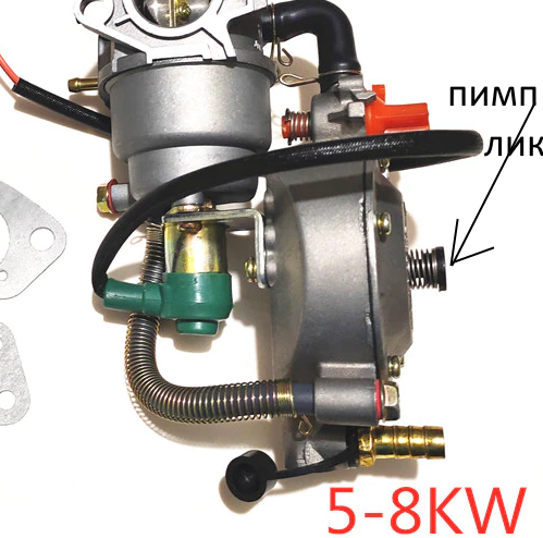

  22. Rscorpion
    Rscorpion Oberstleutnant
    20
    39
    3.024
    Західна Україна , перед горбами
    Ви маєте на увазі отой відмічений на фото пимплик?
    Ph@ntom та Briter подобається це.
  23. Boris Pryanikov
    Boris Pryanikov Oberleutnant
    1.675
    Так,якість матеріалу відрізняється,але ззовні видно тільки якість металу,цого обробки та покраски,вважаю що суттєво на роботу всього вироба це вплине. Ну ще мембрана є,але вона копійчана,можна одразу про запас взяти одну-дві,п так виріб простійший..
    Briter та Rscorpion подобається це.
