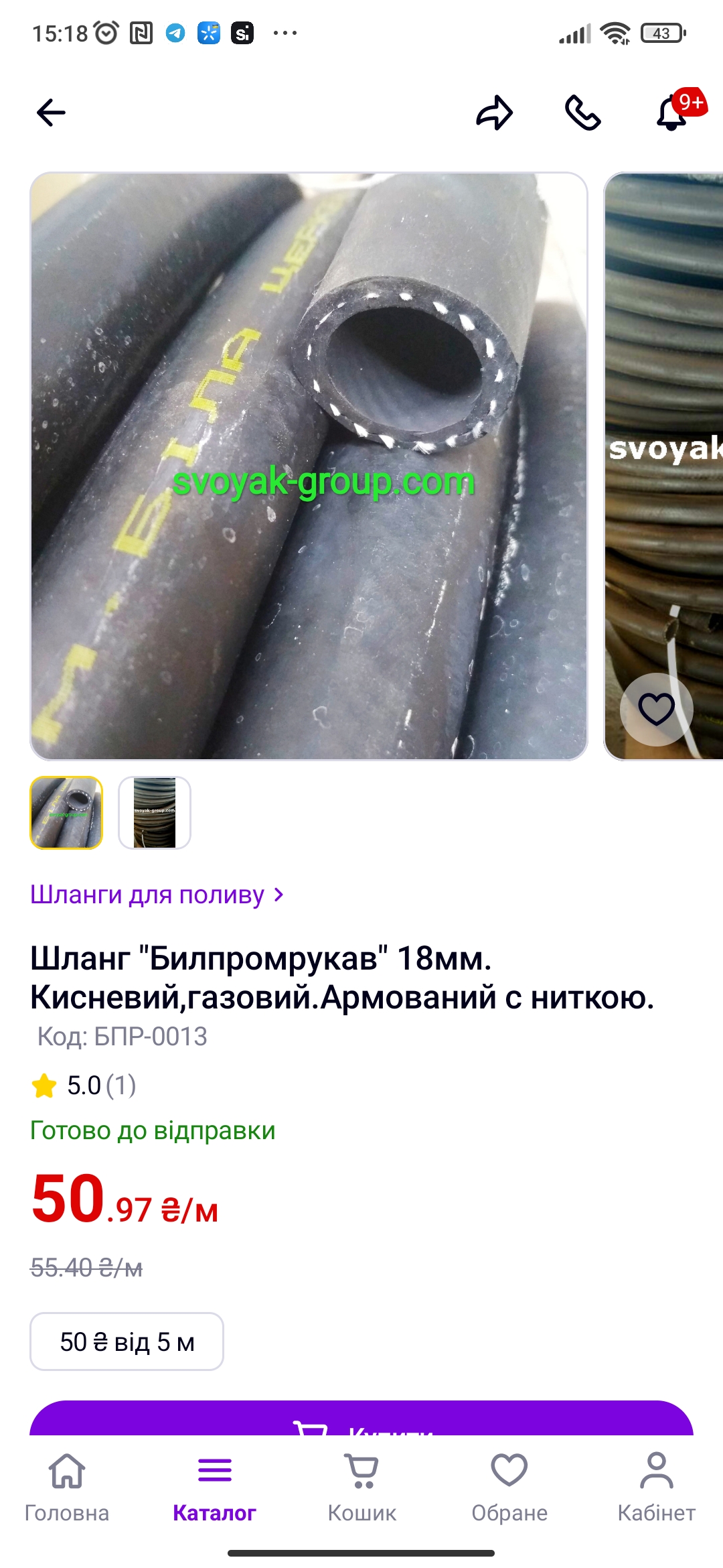

    Мої вітання! ось і я осилив всі 28 сторінок, було цікаво.... Приймайте в секту газових карбураторів нового жителя
    Маю теж генератора 6,6 (тобто 5 кВт) поставив на нього карбюратора з газовим редуктором, 15 метрів шланга 9 мм від магістралі. заводиться на газу (електростартер). але от проблема з водонасосною станцією, 2 рази запускає нормально, при пуску робота гени міняється але потім вирівнюється, а на третій раз гена починає чхати і глохне(але якщо в момент чхання відкривати-закривати заслонку, можна вирівняти роботу гени без того що заглохне). 3 дні читаючи форум вже замовив 10 метрів 18мм шланга (50 грн за м.п.), і сьогодні придбав свічки такі як на фото з теми Бріск, правда комплектом(600 грн) , бо по 1 не продавали. на вихідних поміняю шланг і свічку, можливо вистачить газу, ні то буду воду набирати на бензині:((( а ще не покидає думка все таки поставити перед карбом якогось ресивера на літрів 5, можливо в момент пуску станції(відкриття заслонки на гені) потягне газ з ресивера і йому вистачить для стабільної роботи. ще замітив вчора, коли перекривати подачу газу регулятором LPG/NG то із-за нехватки газу починає чхати і пробує глохнути, і коли вертаєш нормальну подачу газу, сам він в стабільну роботу не виходить потрібно відкрити трохи заслонку і потім знову поставити в робоче положення(напів відкрите чи закрите, в мене в цих положеннях однаково працює).

    Сьогодні зробив все як писалось вище:
    1. Заміна шлангу під'єднання, замінив 15 метрів 9мм на 10 метрів 18мм, пряме під'єднання від магістралі до генератора 18 мм шлангом.
    2. Заміна свічки на бріск із зазором 6мм.
    3. клапана виставив 0.2 кожен.
    Результат- заводився довго, в різних положеннях заслонки, завівся на повністю закритій заслонці, і так і працює, якщо привідкривати заслонку то глохне, витрату не заміряв так як працює ще газовий котел(до цього витрата чисто генератора була 1.2 м3) працює і станція, і все що раніше працювало. Ще плюс коптільню забув вимкнути ( 2 тена кіловат на 2, періодично вмикаються для підтримки температури). При натисканні кнопки на редукторі шум газу набагато гучніший ніж на 9мм шланзі, якось так...

    тобто укорочення і збільшення перерізу шланг вирішило питання!
    а що за шланг на 18мм?
    можна фото чи посилання?

    Може нержавіюча гофра.

    Можливо так і є, виходить із-за більшого перерізу на вході вистачає самого газу, на що раніше потрібно було відкривати заслонку на половину, чим розбавляли газ повітрям
