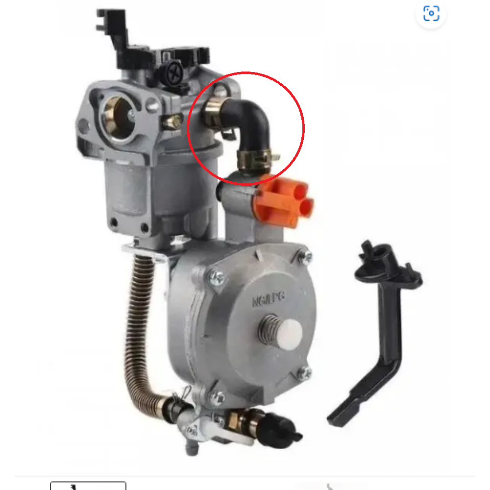

    При первих локаудах в енергосистемі.просто ставив балон з газом підключав до сапуна і так регулюючи кряніком все працювало. Це купив карбюратора в Китайців і він приїхав без різинового колінця від карба до редуктора, але таки ще не ставив бо часто густо генератор катається на газелі на роботи по кладовищам ну як таки прирече то перейду на магістральний.

    вже пару років шукав оте колінце...в запасних частинах його нема і ніхто з продавців що займаються запчастинами і не чув про них...рідне з 2017р потріскалось...замінив на кусок маслобензостікого шлангу довжиною десь 30см який скрутив бубликом - інакше ніяк не вдавалось зробити колінце як було...
    сьогодні в багатьох комплектаціях догазових карбюраторів йде запасне колінце...
    126-1000x1000.png воно?

    підказую як прямий шланг убезпечити від перелому при згині, ті що більш товстостінні, пхаєм підходящу пружинку всередину і нехай там живе, тонкостінні, пружинку можна як всередину так і ззовні. Краще брати ті що на розтягування, тобто з щільними витками.
    Більш складний вихід, металевий чи пластиковий кутник, зігнута труба, по кінцям резинові бандажі, іноді треба аж 4 хомута.

    товщина резинки того кутника 1мм..розмір кутника десь 2 см на 2 см...тонкого такого шлангу не знайшов а звичайний шланг товщиною стінки пару мм під 90градусів навіть з пружина всередині і зовні нормально туди не стає і всерівно перегинається...поки не знайду оригінала найкращий вихід таки кільце...
