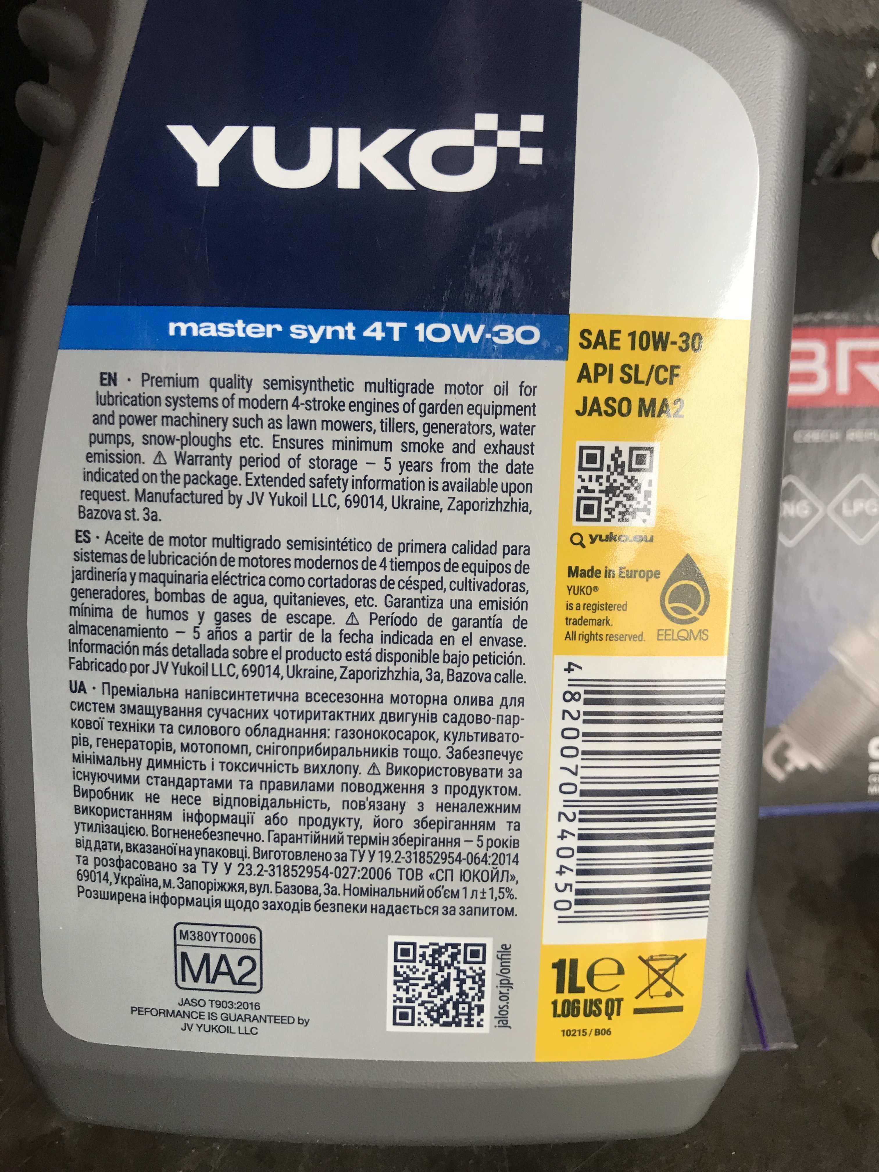

    Гарне, я таке і в гену і в авто заливаю.
    Хоча радять в гену лити мото масло, для 4 тактних на повітряному охолодженні.

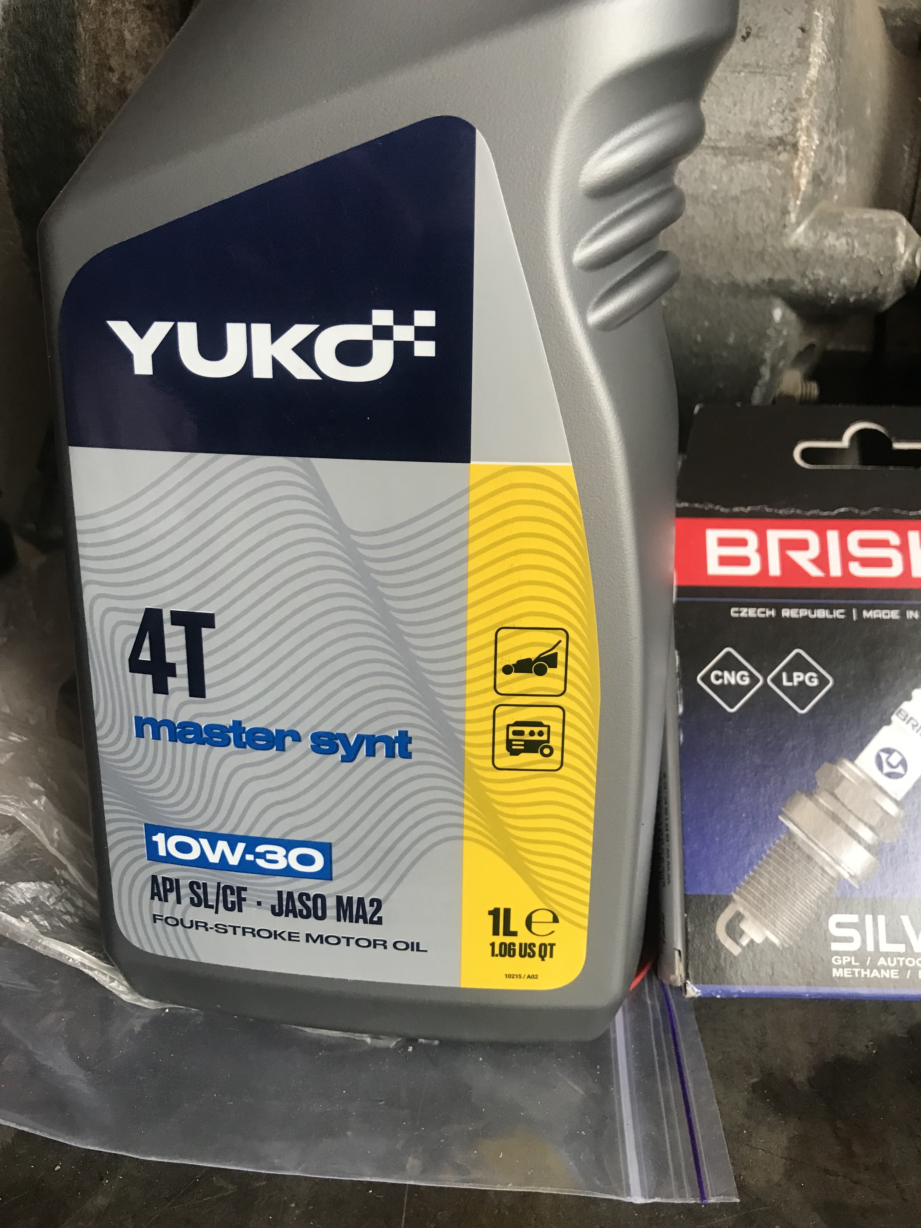

    У генераторах трошки більша робоча температура двигуна,тож бажано лити масло саме для генераторів,газонокосарок,мопедів тощо.. Головне щоб було для 4-х тактнів двигунів,або для двохтактних,якщо у генератора двохтактний двигун. Звісно,можна лити і звичайну автомобільну полусинтетику,але хз як це вплине на моторесурс.. Сьогодні купив оливу 10-30 генераторну,маде ін Європа,м.Запоріжжя..:) Вже купляв таку,тож вирішив не шукати нічого суперфірмового,хоча у продажу є і типу японське масло і типу Бельгійське і ще купа типу суперфірмових мастил по ціні від 300грн і до 500 за літр..

    не дивіться на етикетку, шелл поруч з кастролем найбільш підроблюване масло. Дивіться на продавця.

    купляв не на базарі, а в мотомагазині. Питав продавця, казав що оригінальне.
    Як провірити, чи не підробка, може є якісь видимі відмінності в етикетці, упаковці?

    ну це банка 5л, а літрову як перевірити, там є тільки gr-код.

    Ось по QR коду і перевіряється.

    Рішив перевірити. По коду закидує на їх сайт. Але на цьому не задовільнився. Найшов на ютубі відео, де чувак все розчехлив. Перевірив свої банки. Оригінал. Ніколи не думав , що можуть бути етикетки з сюрпризом

    все від неуважності, це нормально коли не в темі. Але занадто хороший бізнес, тому мало що може захистити, навіть окрема нумерація на банках. Надійне одне, сертифікація продавана виробником, просим показати бамажку. А це є тільки в ділерів.
    Хто звернув увагу, настирлива реклама взагалі невідомих виробників, їх десятки. А притомних приблизно 5-6, всередині декілька марок. Брітіш петролеум 4 наприклад.

    Привіт шановному панству. Сьогодні поміняв масло (через 100 годин),поставив куплену газову свічку Бріск,зазор 0.6. Напрацювання з 01.12.2022р - 450 годин. Із цікавого,після ТО завівся на газу,правда не з першого разу,а з третього шморга. Подивимось як заведеться зранку,бо після ТО гєна був ще трохи тепленький.

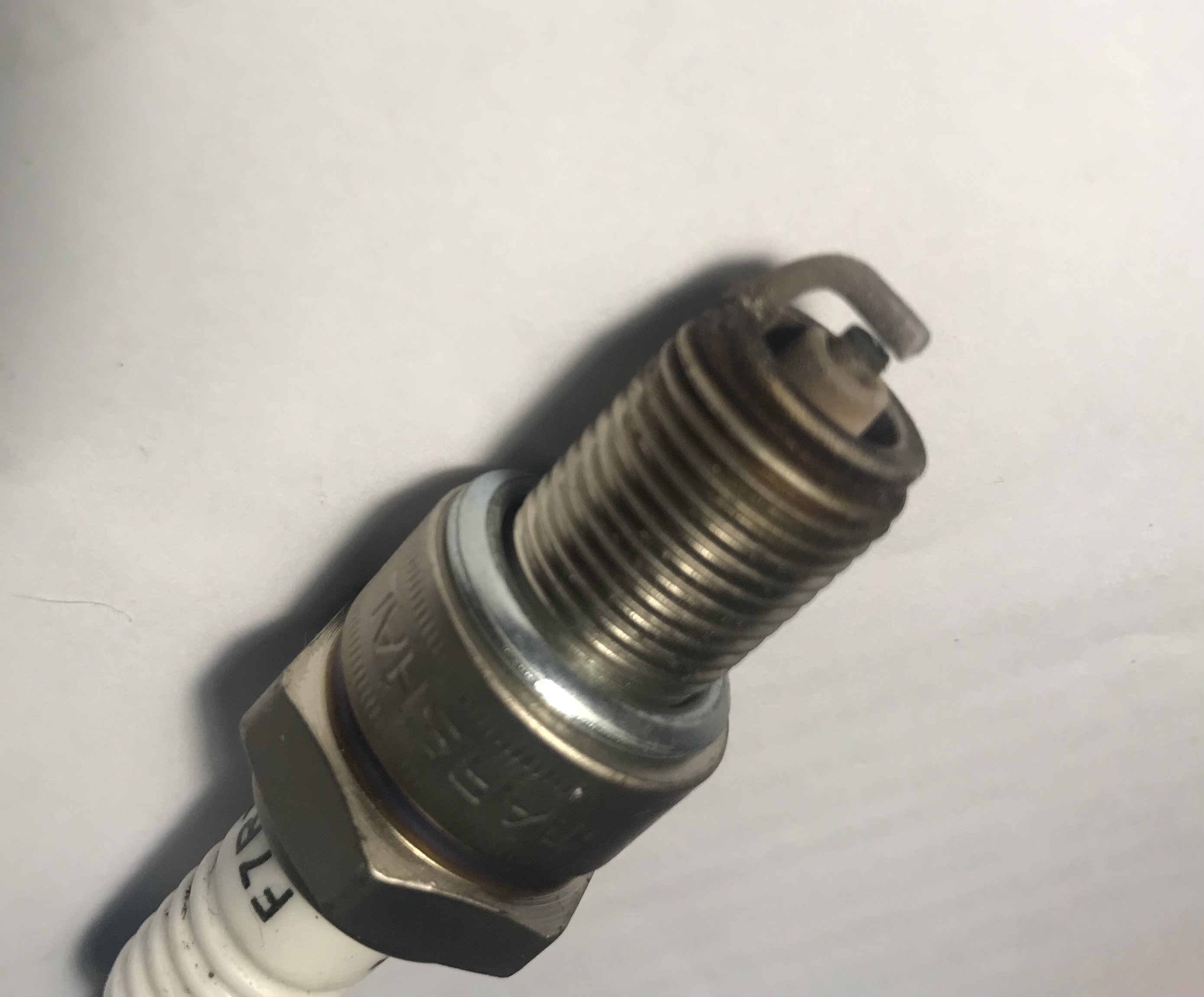

    Мінус сім,дві спроби на газу і обидві невдалі..:confused: Але прогрес таки є,обидва рази запускався,але через пару секунд глох.. Магістраль 9мм.. Запустив на бензині.

    В мене так і працює на середньому положенні,тож і заводив,заслінка була у середньому положенні.. Не вистачає газу щоб працював із повністю відкритою заслінкою,магістраль затонка.

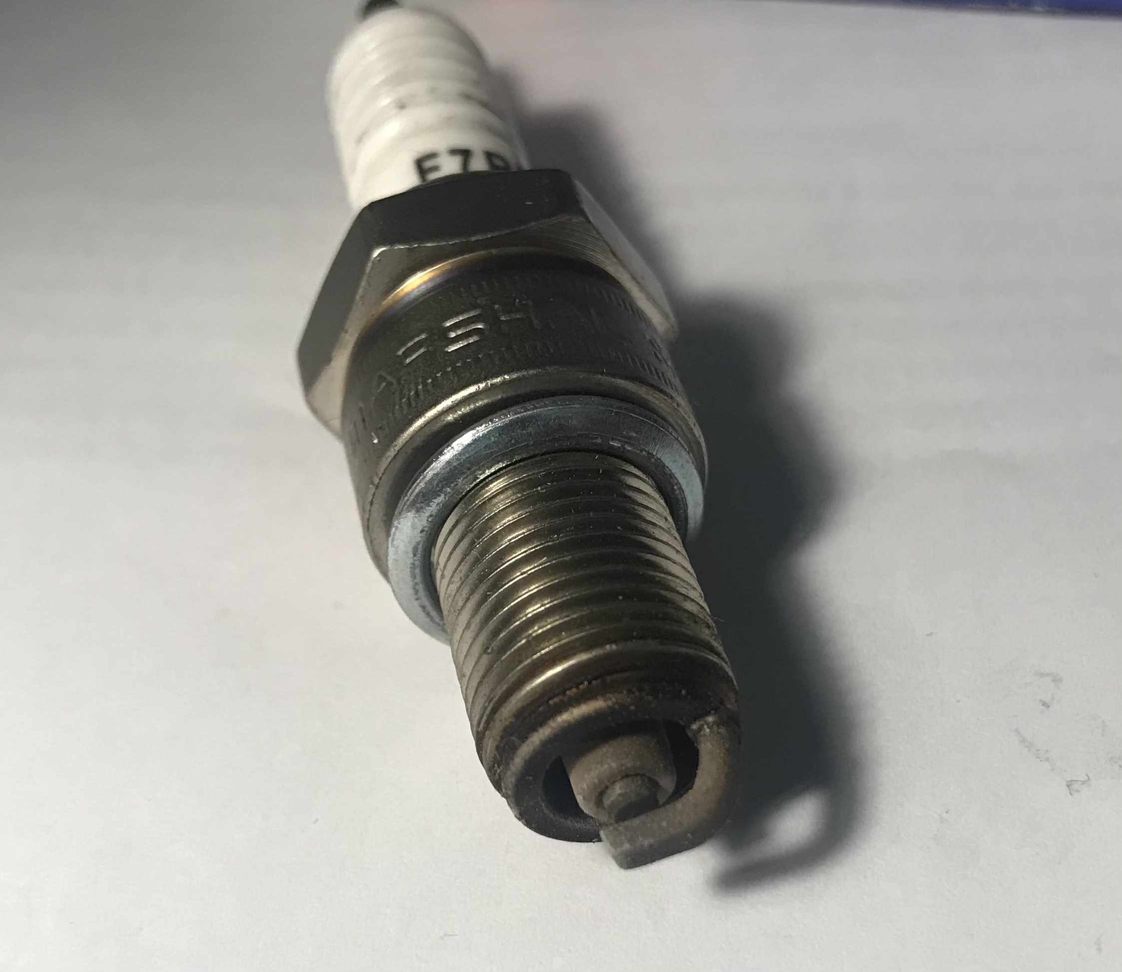

    Як що газу не вистачає, чому тоді свіча в сажі ? Мабуть мотор зроблений для бензину відрізняється від газового.

    Тому що запуск на бензині.

    Вважаю , що йому і газу багато і повітря. У мене максимальну потужність дає при закритій заслонці. І свіча нормального кольору.

    Навіть обговорювати не буду,все же сказано на 24-х сторінках теми.. Ось свічка,яку викрутив при останньому ТО.. Вважаю що стан свічки є нормальним,враховуючи запуск на бензині та подальшу роботу на газі.

    то може від масла свічка і чорна ?...в мене машина на зрідженому газу - свічка світла...генератор на природному газу - свічка світла...і масло і там і там при заміні темніше як заливав но не чорне як при роботі на бензині.
