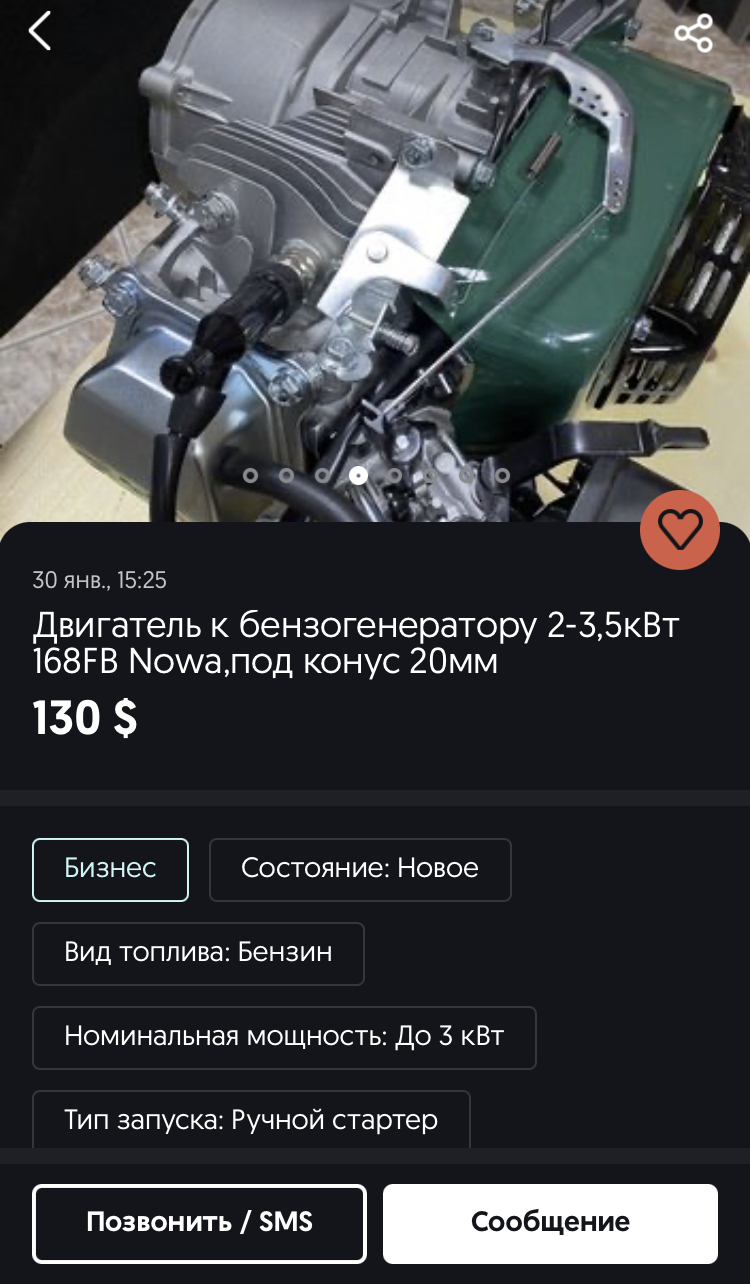

    І ще як варіант,якщо дуже не заморочуватись,то можна купити новий двигун,швиденько перекинути,а свій старий потім неспішно перебрати,та буде у запасі ще один двигун у якості обмінного фонду. Знов таки,думаю що на Аліку можна зазделегідь замовити ще дешевше.. Ось як варіант,130$ за новий двигун у зборі,доволі приємлива ціна,як на мене..
    Ваня-30, Briter та Rscorpion подобається це.

    Якщо купувати двигун то потрібно знати яке посадкове на валу, вони до різного обладнання різні, конус, шпонка, діаметр....
    Boris Pryanikov, Rscorpion та Briter подобається це.
