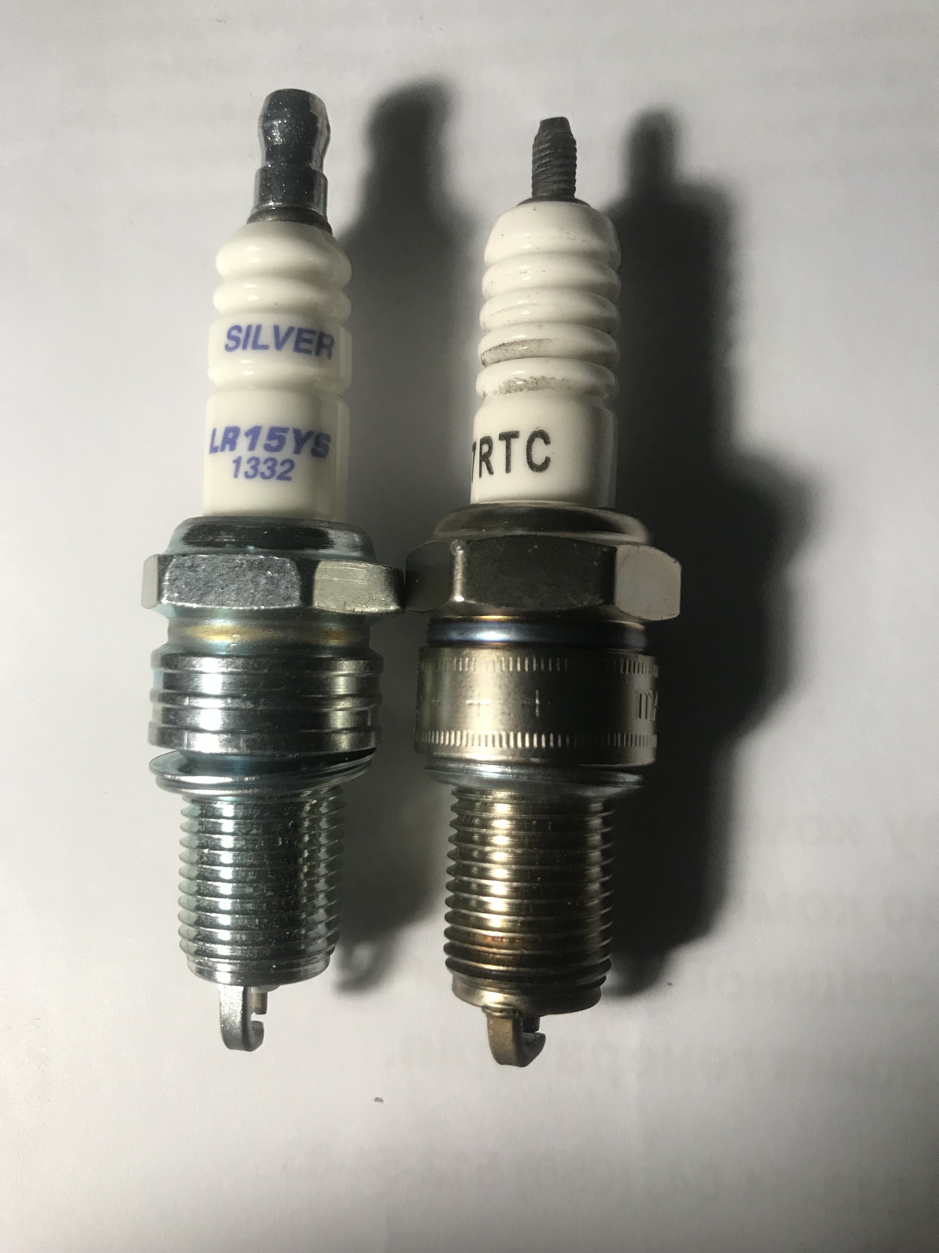

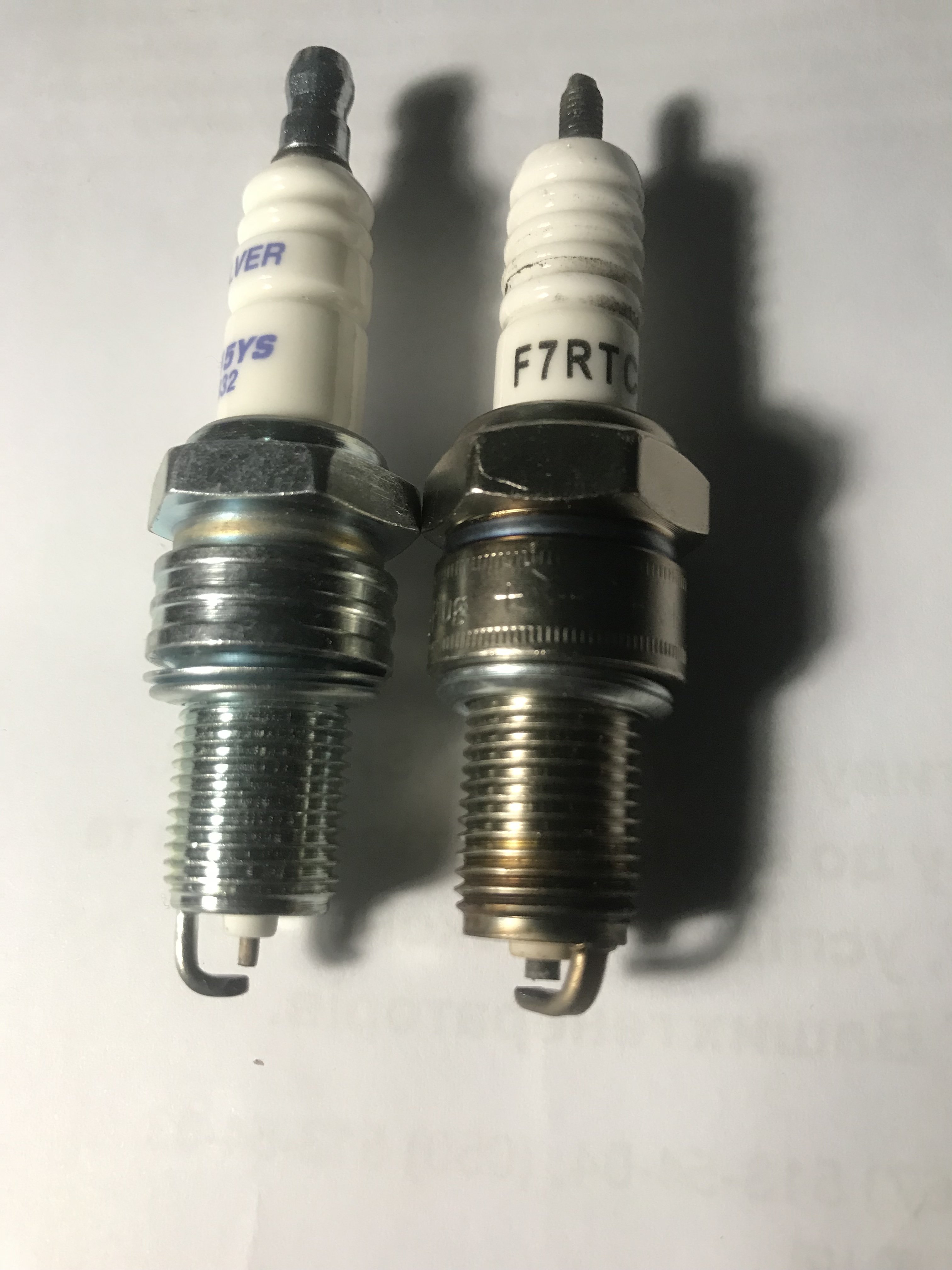

    Отримав свої свічки. Практично однакові,різниця у електродах та кераміці. Ще не встановлював. Після того як зробив зазор 0.6мм на китайській,працює зараза..:D Поміняю вже при наступному ТО,якщо китайська раніше не окочуриться..:D Напрацювання на газу вже 400 годин. Сьогодні з півсьомої ранку гєна калатає,в нас знов якийсь трансформатор зранку вибухнув..:confused:

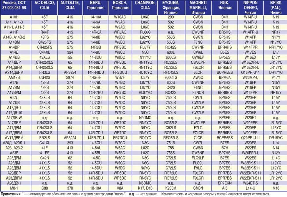

    цікаво яке калильне число в "оригінальної" свічки?..бо всі виробники мля маркують по своєму:
    прошу не буцати за кацапську табличку, іншої з такою кількостю виробників не знайшов:

    Якщо я правильно зрозумів,то ота 7 то й є калільне число,бо у описі до бріску вказано що калільне число 15.

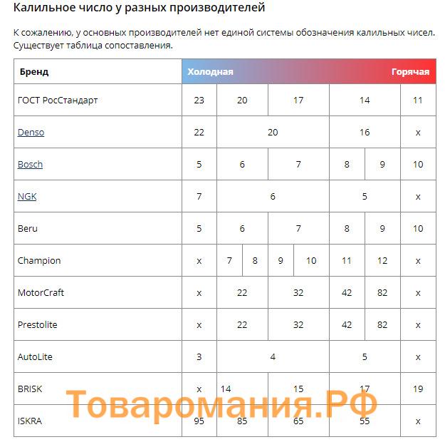

    то зрозуміло..а по якій системі?
    у Боша 7 і Беру 7 відповідає нашим 17 і Бріску 15...
    у НЖК 7 відповідає нашому 23 у бріска нема такого
    у Чемпіона 7 то наше 20 у бріска 14...
    от і ломай голову "чия" то 7 ?

    На наших не калильне число ,а довжина ізолятора в міліметрах.

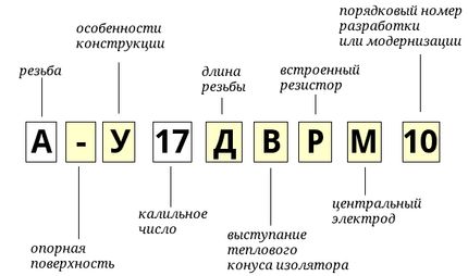

    найн А17 ДВРМ - 17 це калильне число...у нас як і в сересер і в кацапів калильне число

    совкові 23 запорожець, 17 жигуль, модифікація ДВ на вісімки, з товстішими електродами, для міських коротких поїздок деякі виробники автомобілів рекомендували ставити на одиницю гарячіші свічки, для типу спортивної їзди навпаки, на одиницю холодніші. Це все захист від калільного запалювання, яке призводить до прогару поршнів. І закидання недогрітих свічок в іншому випадку.
    23 ставили запорожцю, бо повітряний двигун. Їх і деяким мотоциклам прописували.
    В усіх випадках читаєм інструкцію. Там і по різним виробникам вказано.

    Вітаю паньство. Щось з проблемами в житті, зовсім відбився від теми. Десь дня чотири назад,Дійшло до того, що гена вже відмовлявся працювати на бензині, заводився, 3-4 хв глох. Бігом прочитав пости пана Бориса про свічки, побіг в магазин, купив свічку на газ, вже не дивився ні на фірму, ні на ціну, купив першу попавшу на очі, прикупив за одно оливи, бо 100 год. пролетіло як мить, і бігом міняти. Коли завів, то зрозумів, що всі мої біди були через свічку. (даром купляв другий бульбулятор:mad:) Заводиться з першого шморгу, на газу в любу погоду. На бензині з газовою свічкою заводиться погано. Зараз прочитав про зазори на свічці. Ставив з магазину, не дивився його. Може завтра подивлюсь для інтересу, бо зараз працює чудово.

    Але в Бріску навпаки,електрод тонкіший. Та і в відео чувак наявно показав роботу на штатній свічці та на беушному газовому Бріску,різниця у роботі таки є..

    Дякую. Зазор 0.6 не буде зайвим,бо в мене гєна зранку калатає і все нормально,це на тій свічці,що відмовлялася працювати через півгодини після запуску,зазор на ній був 0.8мм.

    У цього Бріска тоненький та срібний,якщо вірити виробнику..

    У описі до Бріску кажуть що зазор 0.7мм,але за порадою пана Бритера,таки теж зроблю 0.6мм.
