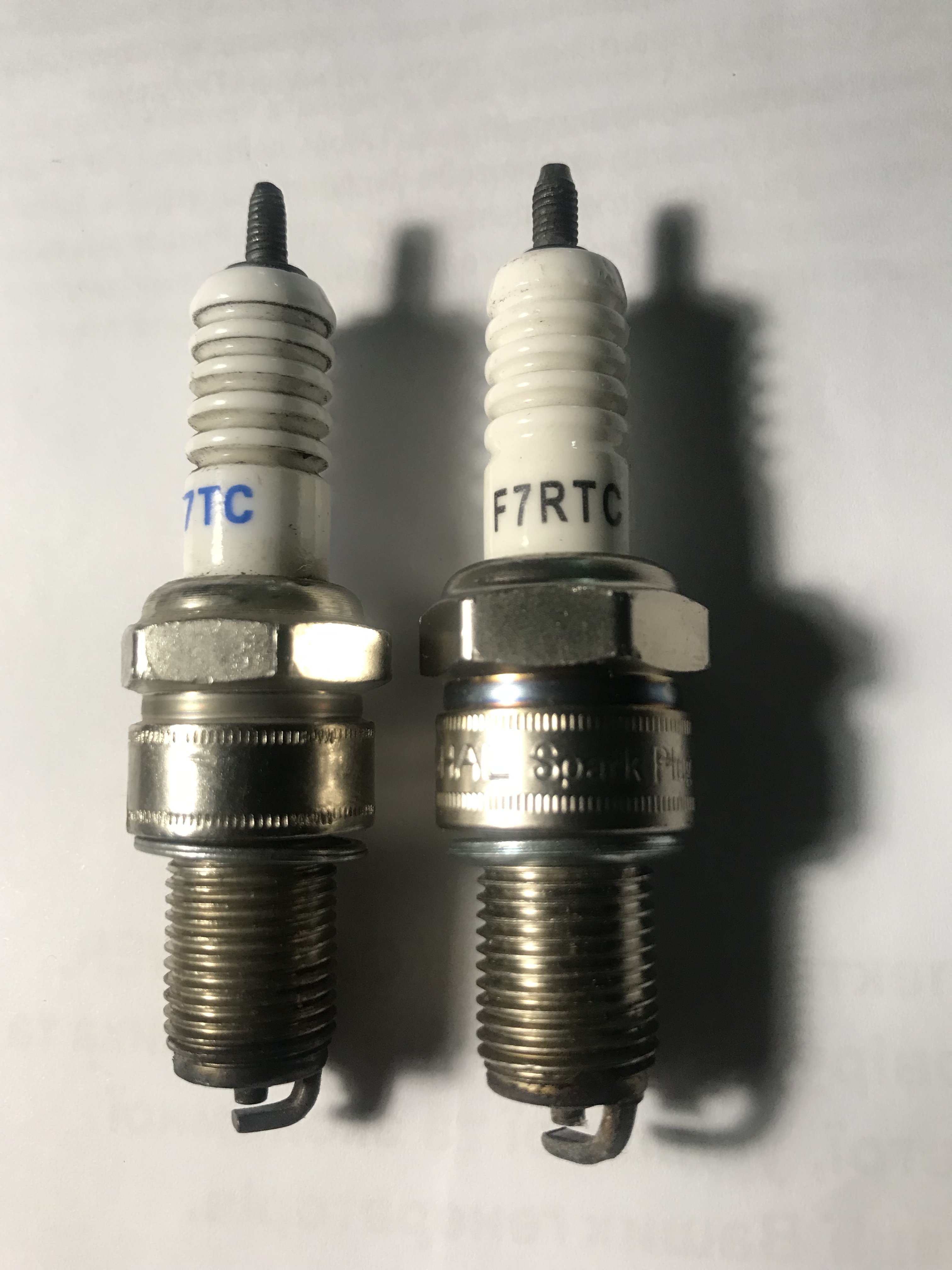

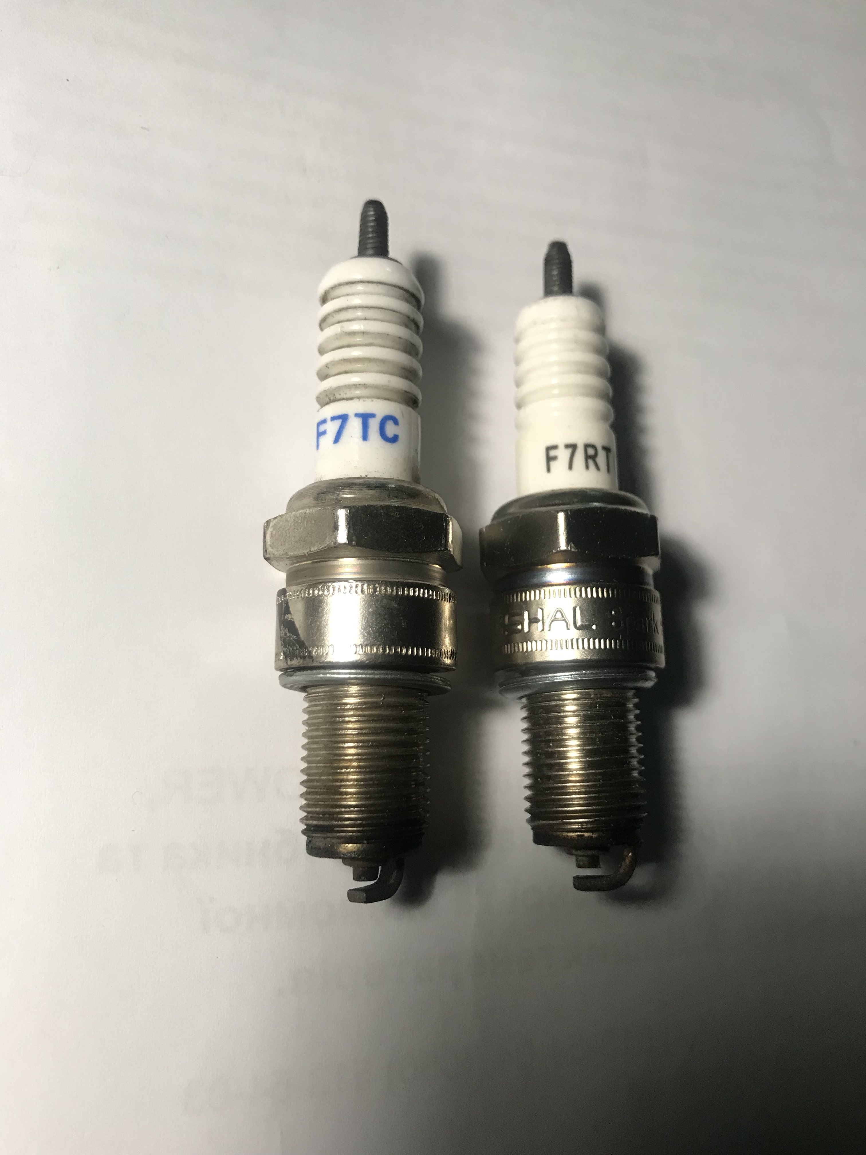

    Ось мої свічки. Зліва рідна,праворуч куплена у магазині.

    Ну незнаю,Вам видніше,просто я навіть не уявляю як можна в один текст вмістити такий об‘єм інформації,хіба що головне,а якщо хтось захоче більш повну картину,то нехай вже читає тему повністю. Доречі,буває сам листаю щоб знайти потрібну інфу :) І ще,тільки що поставив вже третю свічку із тих що куплені,почалася нерівномірна робота двигуна,та навіть прохлопи.. Вистачає на 20 + годин роботи,я в шоці.. На новій працює нормально. Чекаю коли приїдуть Бріскі,подивимось як вони себе поведуть. ПиСи: спробую зробити текст з рекомендаціями..

    Колись у батька був МТ 10, так він свічки міняв через день. А я будь яку з його поміняних вкручував у мопед і нормально робила.

    4 і 2 такти, різна температура, тому і працювали.

    суміш збагачена, так свічки швидко кінчаються, я би поставив гарячіші на одиницю. Конус і електроди мають бути майже білі. Перевіряється після роботи приблизно півгодини, коли все прогрілось. От тільки забув в який бік гарячіше, бо в різних фірмах цифри навпаки. Можна знайти інфу.

    ота букафка R на новій свічці то кажись додатковий опір в свічці...для зменшення радіопоміх...цікаво було б поміряти опори старої і нової свічки...
    ПС: я від занудства на машині завжди міряю опори високовольтних проводів і свічок і комплектую пари: найбільший опір проводу-найменший опір свічки...виходять практично однакові комплекти по опору...но то більше від занудства...практична користь мінімальна...

    мусю трохи розчарувать. Потужність іскри ніяк не залежить від опору дроту і самої свічки, це для зменшення перешкод. Маєм в деяких автомобілях, де ще збереглись провода аж цілий мегаом. Нам напругу тре, багацько, від 10 а краще 15 тис, у декого 30. При струмі в мікроампери. Іонізація також працює при тому. Є дроти без жилки, тільки шнурок вугільний. І добре що вже закінчилось, окремі або суцільна катушка на свічці. І на гені не завадило б.

    залежить...але при опорі в пару кОм і напрузі в десятки кіловольт різніця буде нуль цілих хрін сотих/тисячних...тому і написав що практична користь нульова...
    там сотка в зазорі свічки дасть різницю в опорі на пробой в рази більшу ніж через опір провід+свічка...в молодості награвся на кенотроні на пробой різних діелектриків і повітря в залежності від зазору, від форми електроду...кста загострений електрод (як у ірідієвих свічок) дасть меншу напругу пробою..

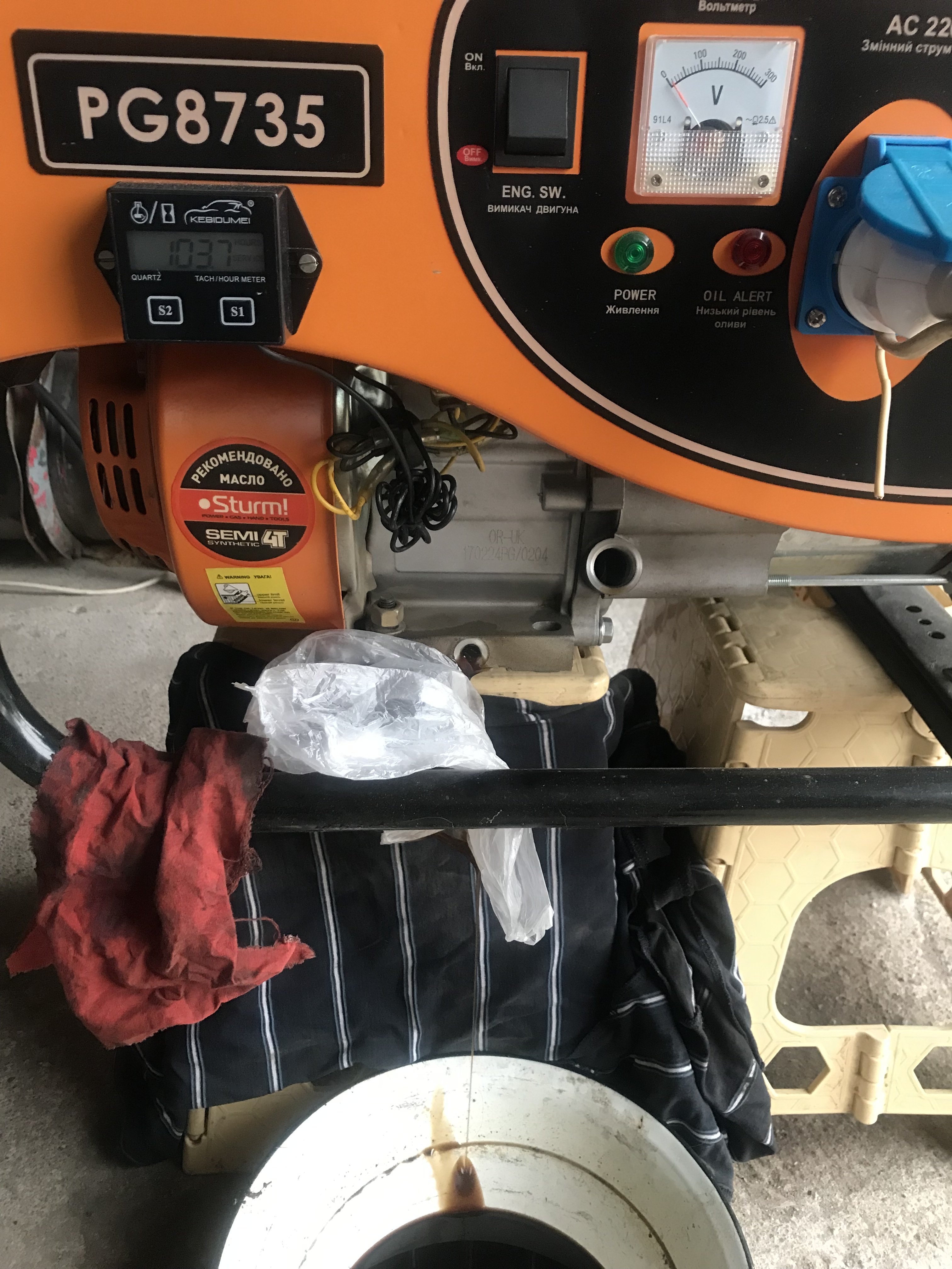

    Доречі,сьогодні зранку поміняв мастило,бо з 17.01.2023 вже наколатав 104 години,та порівняв показники своїх записів про час роботи генератора з показником лічильника годин,який був встановлений саме при попередньому ТО,тож різниця склала 1 годину,у моєму бортжурналі 105 годин,а на лічильнику майже 104.. Тож зробив висновок що лічильник показує майже стовідсотково правильно,бо я коли записую,пишу або повну годину,або години із 30-тю хвилинами. Отакоєт. 9C1824B5-77C3-4867-BE72-205945B374EA.jpeg

    А нова свічка не чорна ?
  16. Boris Pryanikov
    Boris Pryanikov Oberleutnant
    1.675
    Ні,біленька,як нова. Зробив сьгодні на ній зазор 0.6мм,працює без нарікань поки що.
