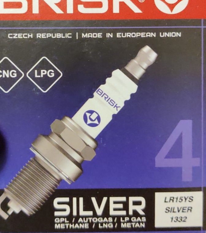

    І ще. Свічка. Поміняв після 250-ти годин напрацювання рідну свічку на нову,бо хвилин через 10-15 починав нестабільно працювати та глохнути. Поставив нову китайську,але вистачило її на 12 годин роботи,зара стоїть вже третя свічка. Після заміни усе нормально,працює штатно. Але.. Треба ставити газові свічки,спеціально під роботу на газу. Замовив собі Бріск,тож ще й їх спробую. Дививсь відео,чувак мучивсь з гєною,при навантаженні він в нього глох,поставив б/ушний бріск для роботи на газі і все пройшло,якщо знайду відео,притягну сюди. EEECC61C-DAB1-4B69-A855-7B2ED68F4430.jpeg Конструкция свечей исключает специфические проблемы, возникающие из-за различных свойств топлива LPG и CNG и отличия условий при работе на бензине. Высокая теплопроводность серебра балансирует увеличение температурной нагрузки без необходимости изменения температурного значения свечей зажигания и безупречно удовлетворяет требованиям двигателей, в т.ч. при работе на бензине. Форма электродов и небольшое расстояние между ними уменьшают требования к напряжению, подаваемому системой зажигания. Открытый искровой разрядник не препятствует распространению фронта пламени и обеспечивает совершенное прогорание смеси, что также выгодно для использования свечей серии SILVER для гоночных двигателей. LR15YS L - размер корпуса: - М14x1,25 - длина резьбы: 19 - под ключ 21 - уплотнение кольцом R - с защитным сопротивлением (6...8кОм) 15 - калильное число Y - особо вынесенный изолятор S - центральный электрод из серебра Расстояние электродов (зазор): 0,7 мм (с) ПиСи: осьо знайшов,якщо не знудить від свинопсячого діалекту,то дивитися можна..

    так а той, там же коротка свічка має бути... Мапєдна. А такі краще купляти в магазах з косилками пилками. Фірмові. І зазор перевіряти по мануалу, для газа я би зменьшив на 0.1.

    Ні,в мене свічка із звичайною "жигулівською" різьбою.
    Та купив на ОЛХ-і,спитаю є ще чи ні. Ціна 400 грн за комплект із 4 штук. Питати?
    Rscorpion та Briter подобається це.

    До 0.1??!! Так це ж майже нічого.. :eek: Це не помилка ?

    Думаю що у магазинах навряд чи будуть дешевше,бо я купляв звичайне китайське гімно по 80 грн в себе на районі.. Як приїдуть,то поділюсь враженням. На моїх свічках калільне число 7,а на Бріску 15,тож думає що має бути таки краще.

    Ні до, а на.

    ні, зменьшити на 0.1 приблизно, шоніясна? Штатний наприклад 0.5, робим 0.4. У цих тарахтєлок катушки слабі, тому автомобільні 0.7-1.2 для них перебор, треба значно більшу напругу пробою.

    Ну,в мене буквар каже зазор 0.7-08мм але зроблю 0.6,добре..;) Зара стоїть зазор 0.8мм і на рідній був 0.8,спеціально поміряв.

    бріск контора ніщебродська, але іноді працюють. В основному на совкопромі.

    Але майже відсутній ризик купити якийсь лівак,на свої гроші має відпрацювати.а ось купити ліваковий NGK,як два пальці обісцяти.. Знаю людей,які їздять на Брісках і нічого іншого ставити нк хочуть.. ПиСи: сам їзжу на NGK..:)

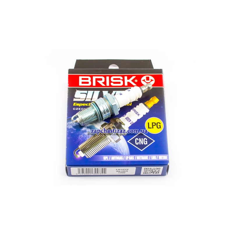

    воно:
    Свечи Таврия Сенс Ланос Авео 1,5 (под газ) Brisk - BK LR15YS 446 грн
    https://zapchastizaz.com.ua/zapchas...-tavriya-sens-lanos-aveo-15-pod-gaz-bk-lr15ys
    пробував на Сенсі такі...свічки як свічки...вернувся на NGK за 270 грн. зараз такі там же
    Vasco, Boris Pryanikov та Briter подобається це.

    О,бач,а я за 400 купив..:) А НЖК по 270 грн/шт.. Є різниця. Дививсь теж на НЖК,але задля експерименту нехай буде Бріск,думаю що гірше китайпрома не буде.
