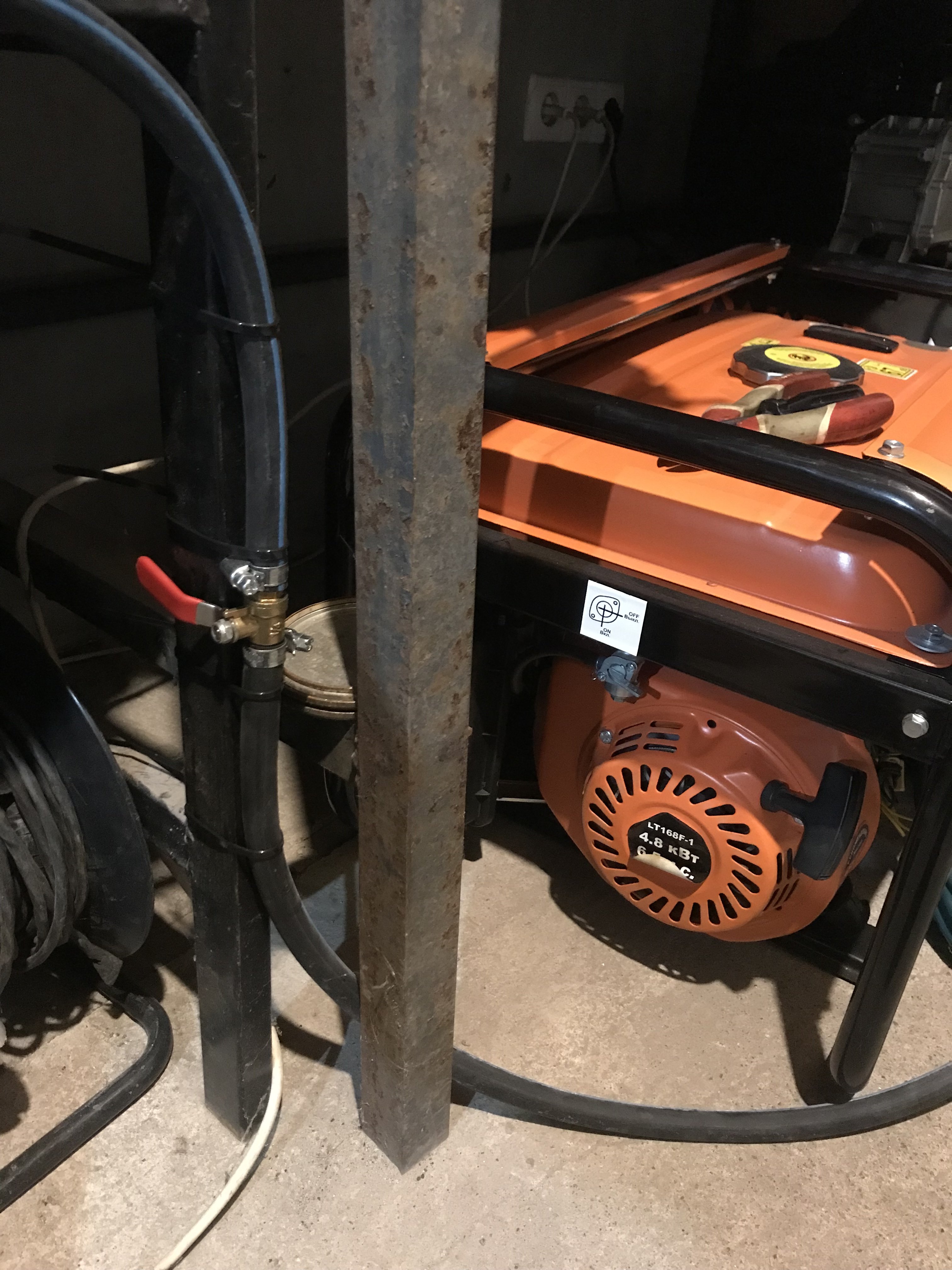

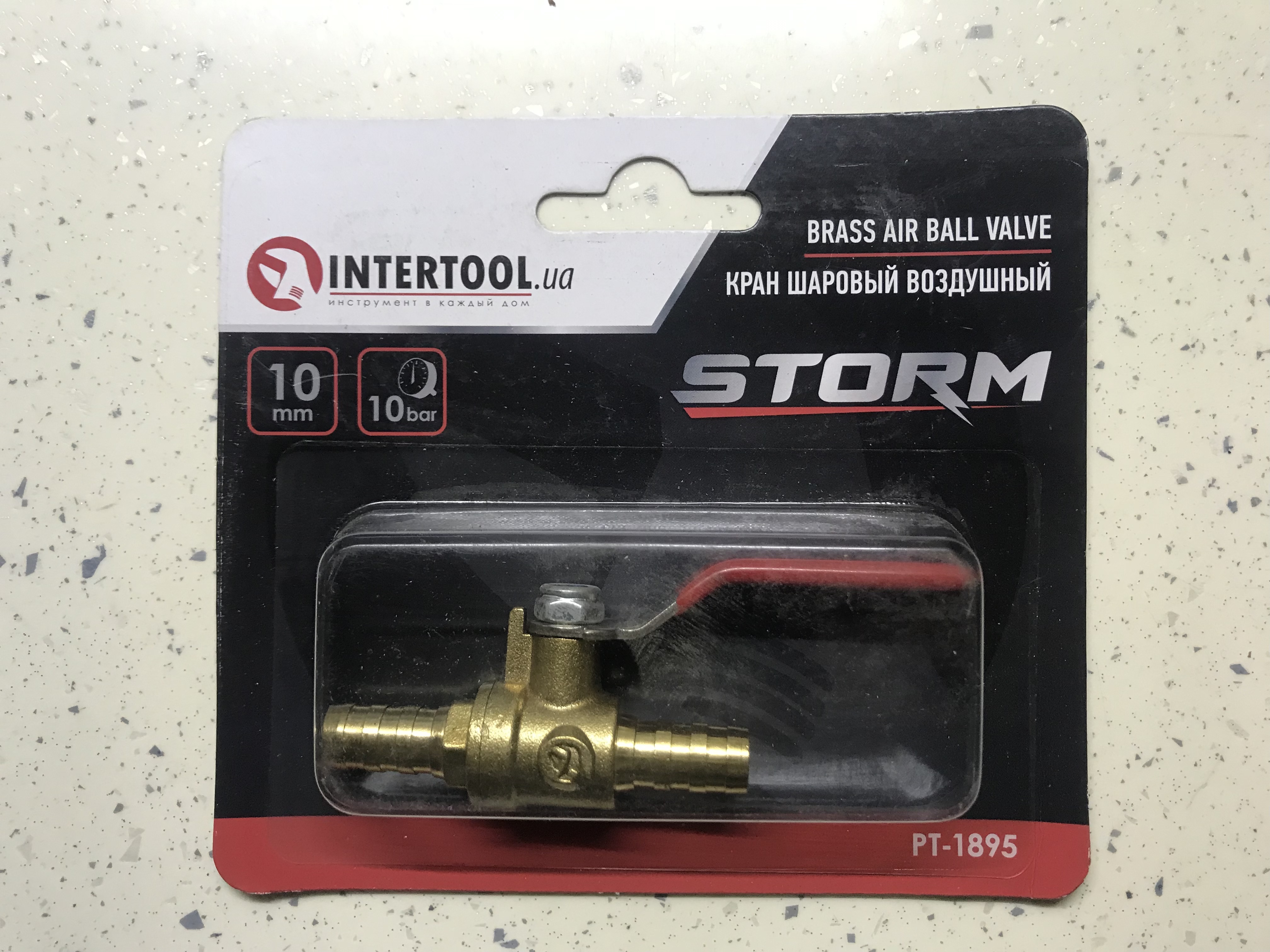

    Щодо підключення.. Сьогодні не встиг закінчити.. Магістраль проклав,а сам карб поміняти не встиг,вже завтра спробую закінчити та буде про що казати. Попутні витрати такі..: шланг кисневий-40грн/м,два крани (на вході шланга біля трійника та на на кінці,безпосередньо перед генератором,ха буде..) по 100грн/шт,трійник-50грн,хомути-10грн/шт. Люди генератори гребуть як гарячи пиріжки. Ціни-космос.. Крани брав отакі Інтертулівські.

    я би брав гофрошланги з нержавійки, тому є пару причин, кисневі гуано по замовчуванню, бояться всього крім кисню і переріз внутрішній, це важливо при зміні потужності, такий собі мініресивер. З'єднання стандартні, перехідник на сам кінець може бути короткий шланг, чисто антивібрація.

    Та скільки там того тиску у магістралі .. Декілька років прослужить,та й добре,задля експерименту піде,а якщо виправдає себе,то цей шланг піде на вуглецевий балон під напівавтомат,а газову магістраль вже зроблю по-людськи,з металевої труби,бо в мене майже 15 метрів довжина магістралі,від заднього правого кута кухні,на в‘їзд у гараж,а гараж зліва від будинку.. Отакоєт..

    Звітую. Запустив на мережевому газі,працює вже десь близько 4-х годин. Трошки прийшлося погратися,з подачею повітря,але головне результат і він є. На новому карбі працює і на бензині і на мережевому,скраплений не має можливості перевірити,бо немає балону,треба буде десь намутити ще й балон,щоб вже на стовідсотково бути впевненим що воно все працює. Не має стабільного інтернету,фото не можу скинути,як з‘явиться нормальний інтернет,закину хвото.
