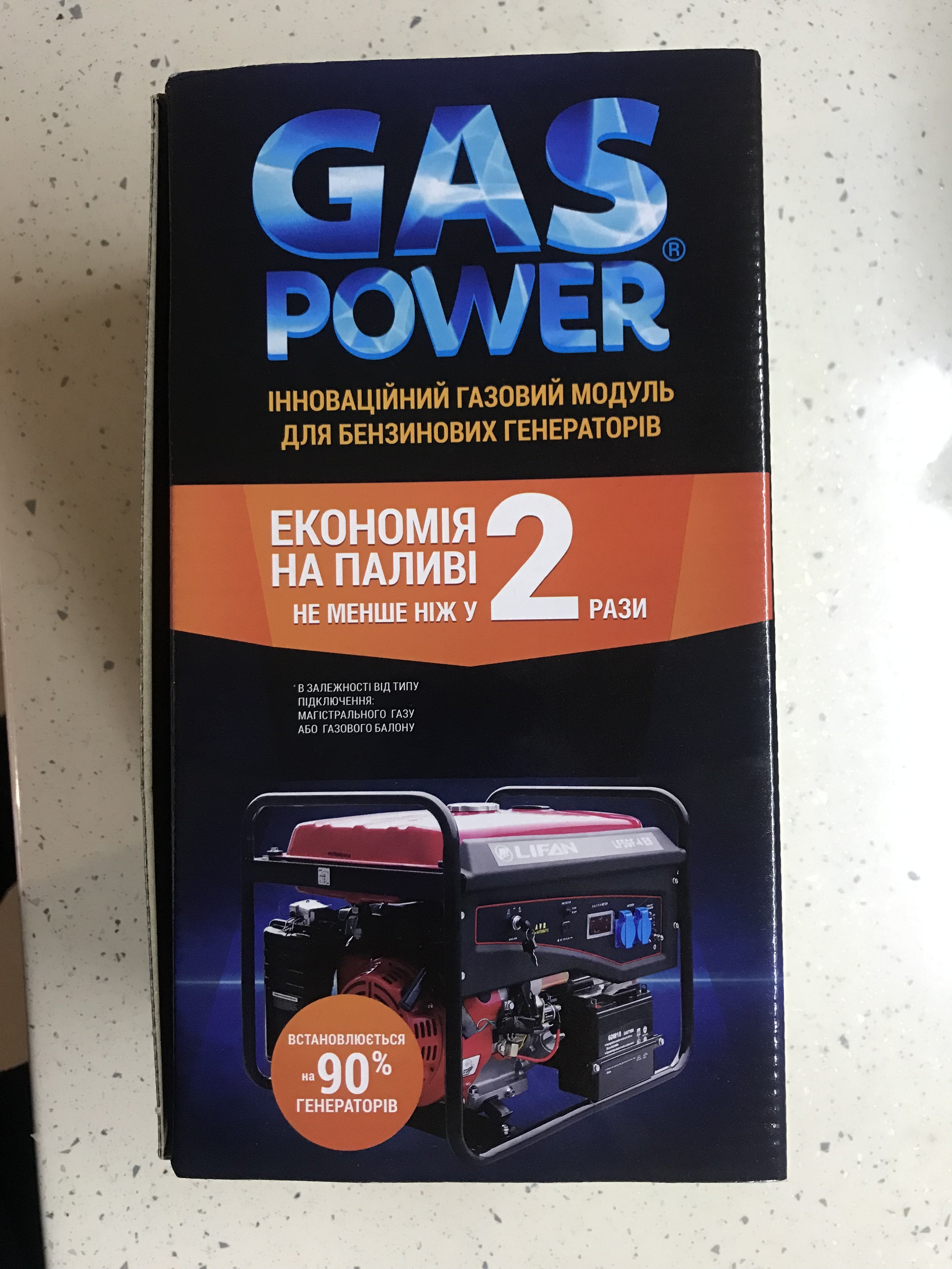

    Ну якщо вже купляти іншого кульбуратора,то вже тре було купляти Gas Power,вони хоч гарантію дають,та сервісна підтримка є…
    ДВ762, Konrad Lorenz та Rscorpion подобається це.

  14. ДВ762
    ДВ762 Leutnant
    1.086
    Ненька. Portae caelestis.
    канєшно...на сусідній вулиці ж роблений ;)
    самий кошерний як на мене редуктор:beer:...в 2017р місяць тему курив поки не зупинився на ньому ...
    Boris Pryanikov та Rscorpion подобається це.

    Якщо що,то я тут кидав картинку з їх телехвонами,можна подзвонити і особисто усе перепитати в них. Бо щось мені підказує,що усі ті Газпауери що продаються по різним ОЛХам,купляються у тій хвірмі та потім перепродається вже за грубі гроші. І да,хвірма таки Одеська..:)

    Я дивився відео від газпауерців,вони пояснювали що купляють тільки якісний товар,який їм роблять суто під їх замовлення,а коробка це їхня,тож якщо щось куплене в них і лежіть у їхній коробці,то має бути якісний товар. Ну,у всякому разі хочеться у це вірити.. Я тут теж відео скидав де чувак розбирає газпаурівський кульбуратор до гвинтика,то він був приємно вражений еластичністю мембрани,а еластичність грає велику роль,бо має відкривати газовий отвір від розрідження.
