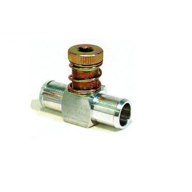

    dozator-aluminiy-650x650.jpg осьо такий хто незна.
    https://ukr.lpgtech.ua/dozatory-gaza-smesiteli-i-antixlopki/dozatory-gaza
    znayka та Briter подобається це.

    І навіщо той жадібний кран,якщо на кульбураторі він вже є.. То треба тим жадібним,хто повітряні хвільтри свердлить та туди газ пускає.

    воно не зайве навіть якщо є інший. Але треба відчувати що робиш і не занадто економити, клапана згорять.

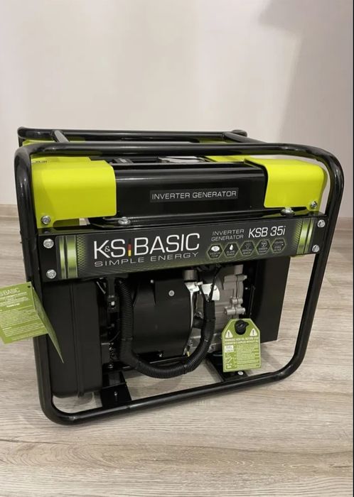

    Ціни трохи впали , задумав такого гену купити, чи шукати щось краще?
  21. Boris Pryanikov
    Boris Pryanikov Oberleutnant
    1.675
    Як на мене,то головне щоб обмотка була мідна,а мотори в них майже в усіх аналоги Хонди.
