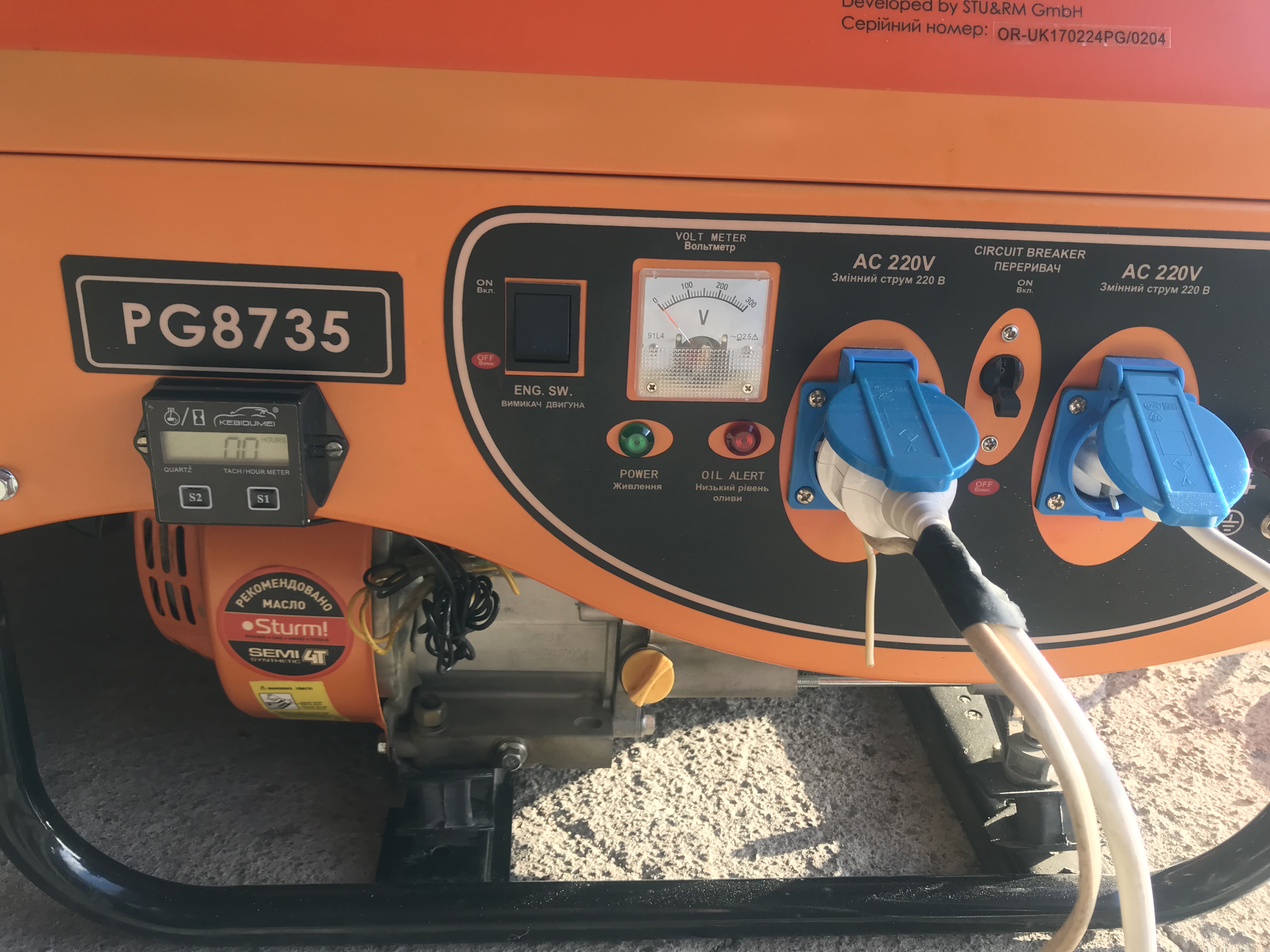

    Хлопці,в кого є така приблуда,яке положення стоїть,02 чи 03 ?

    Я поставив 02. показує 3000 об. Ставив 03 показує 6000 об.
    Тут все розказано нормально
    А взагазі на ютубі забити "счетчик моточасов" купа відео з інформацією.

  4. gvv2309
    gvv2309 Oberstleutnant
    3.455
    Київ
    Все перепутали тахометр и счетчик моточасов.
    Уверен многие не знают какая между ними разница.
    Вот как все это работает.
    Тахометр здесь понятно,накрутили провод на высоковольтный кабель,там проскакивает искра,
    И внутренний счетчик считает искры в единицу времени.
    Естественно надо указать какой двигатель,2 или 4 тактный.
    Но для счетчика моточасов все работает по другому.
    Считайте что это электронные часы с выключателем.
    Выключателем и есть провод намотанный на "Свечу"
    Проще назвать это "Управляемый таймер"
    Завели мотор ,на свече появились импульсы,по проводу в таймер пошли сигналы "Включить таймер"
    Пока сигналы идут,таймер считает время.
    Как только сигналы пропали,таймер остановился.
    Снова пошли импульсы со свечи,таймер опять запустился.
    И таймеру не важно 2 или 4 раза идут импульсы,главное что они есть.
    К стати такую штуку делал Калашников в 1941 году.
    Только из счетчика спидометра.
    a_nakoy та иван777444333 подобається це.
  5. Boris Pryanikov
    Boris Pryanikov Oberleutnant
    1.675
    Поставив. Отак вийшло. 341FBEFE-ACF0-4634-932A-729BA7A4A66B.jpeg 93E640B7-E624-418D-85A8-BDAF7A9F9EB8.jpeg

    Поставив як і має бути,тобто 02,все працює..:p:)

    Ну,в мене буквар каже на 100,тож і міняю на 100. Коли зливав,так,темне,але не чорне. На машині теж коли зливаю,не рафінова олія тече,отам дійсно чорне. ПиСи: доречі,вчора 6 годин відтарахтів,то лічильник таки показав правильно. Саме смішне те,що все одно веду бухгалтерію…:D
