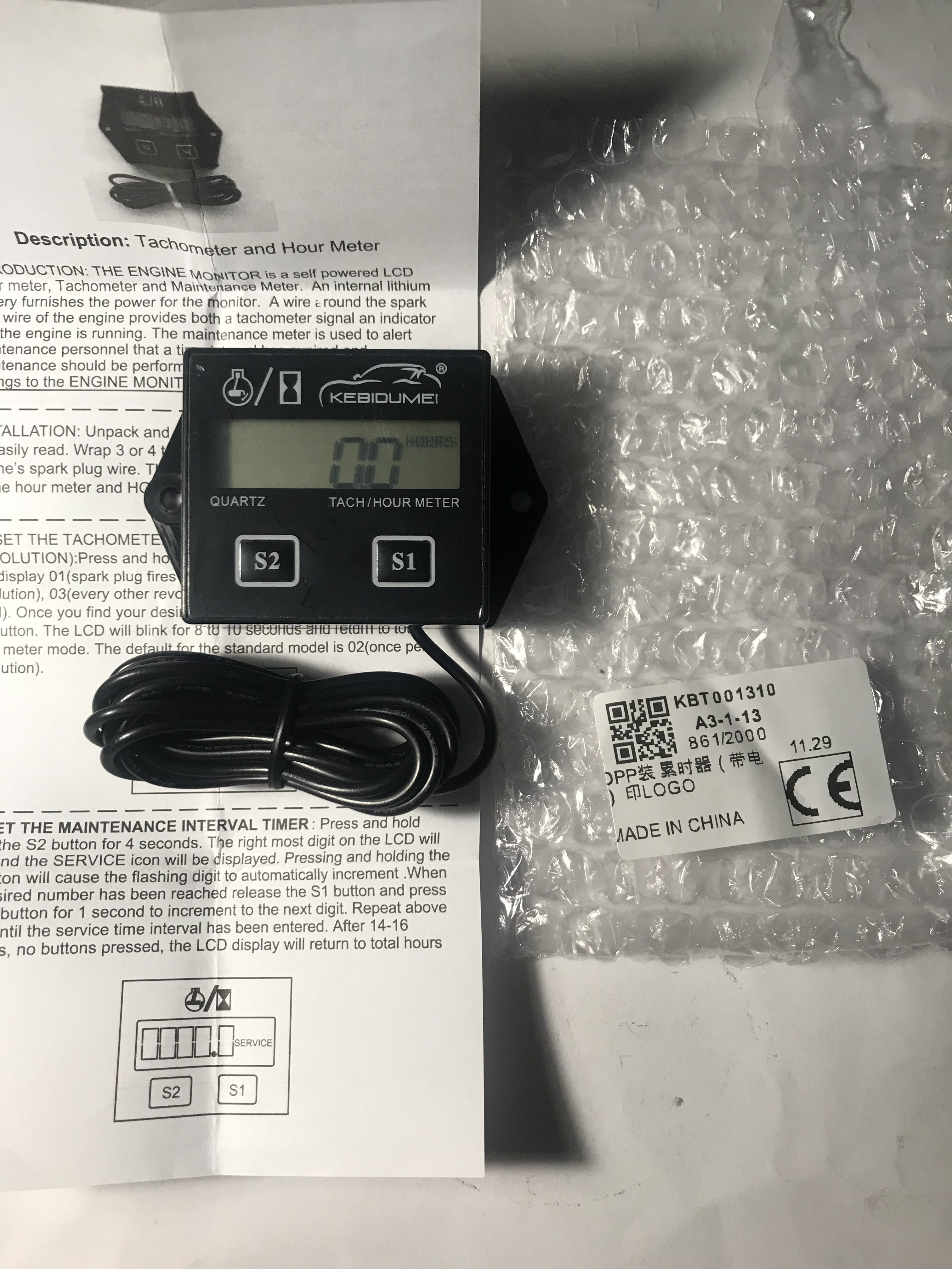

    Нарешті приїхав з Китаю мій лічильник годин,може таки нарешті не треба буде займатися бухгалтерією..:smile_9: Треба тепер ще розібратися як воно має працювати. З 01.12.22р напрацювання генератора вже 252 години. Вчора знов масло поміняв.. 7067B388-0600-4239-9810-C13FD13C31A4.jpeg

  18. ДВ762
    ДВ762 Leutnant
    1.059
    Ненька. Portae caelestis.
    Мабуть як і всі лічильники мотогодин: 2 дротика на вихід генератора і бажано до захисного автомату- щоб рахував загальний час роботи а не тільки коли включена нагрузка.
    S1 і S2 це скоріш за все загальний час роботи і час роботи киайнього вмикання...
  19. Boris Pryanikov
    Boris Pryanikov Oberleutnant
    1.675
    Та немає тут ніяких двох дротиків,є один кабель,який тре накрутити на свічковий кабель і все.. Тре з кнопками розібратися.. Розберемось..

  20. ДВ762
    ДВ762 Leutnant
    1.059
    А воно шо на батарейках?
    Якщо керують імпульси з свічки тоді тра розібратись як виставити 2/4 тактний мотор щоб правильно рахувало оберти.
