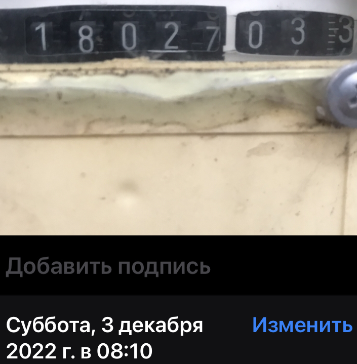

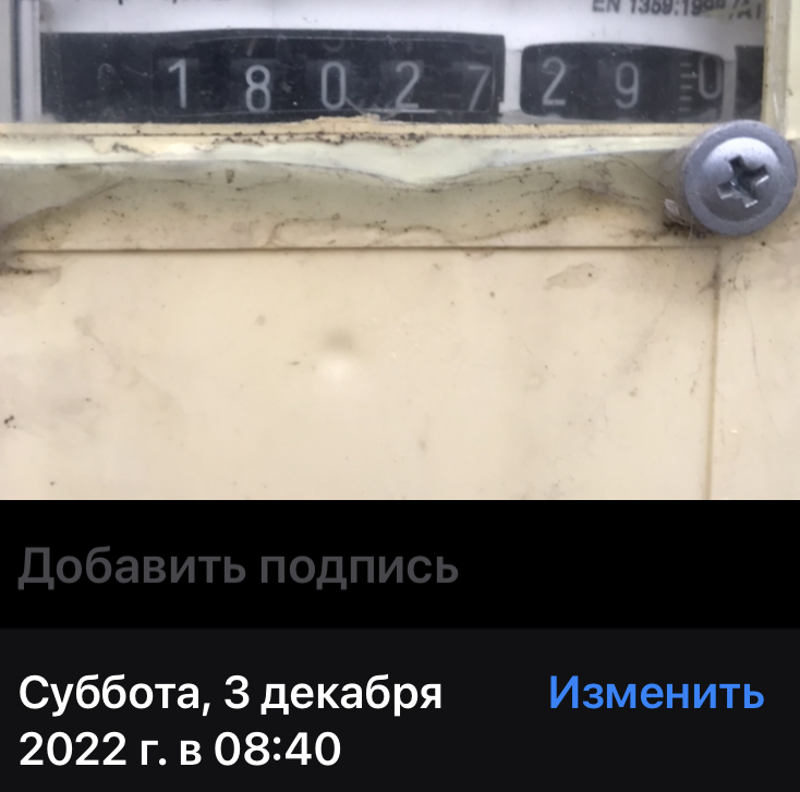

    Прянік бив,бо Прянік заміряв та підтвердив свої заміри фото,де чітко видно що розхід газу за півгодини роботи генератора склав 0.22 чи щось близько до того,куба.. А за годину,якщо помножити на 2,то менше півкуба. Треба спочатку тему почитати,а вже потім Пряніка називати балаболом.. Отакоєт..

    Звісно може бути 1:83,бо я ж казав,що магістраль тонка у діаметрі,може із-за цього й менше розхід,але є що є,економія у 10 разів і мене це цілком влаштовує. Та й не треба порівнювати роботу автівки на метані та роботу не метані генератора..
