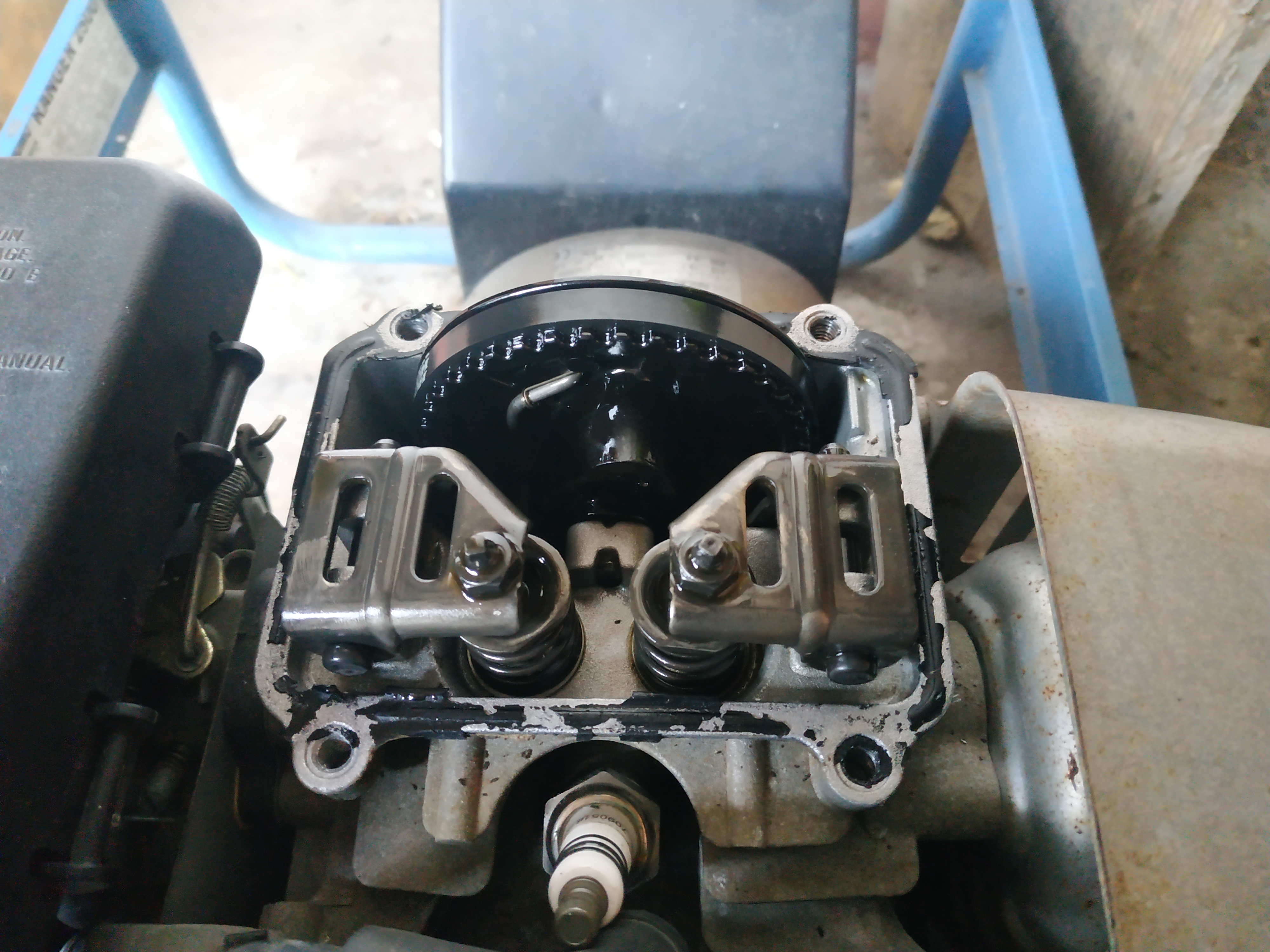

    На іншому форумі мене налякали тими клятими клапанами. Двигун хонда джісі160, поліз регулювати, ледь відер кришку, з заводу ще не знімали. Там повний порядок, нічого не чіпав. Напрацювання на газі 82 год., на бензині хз, купував використаного. Газ магістральний.

    В мого загальне напрацювання було близько 150-170 годин,із них на газу-137,тож випускний клапан був зажатий.впускний у нормі. Зробив і на впуск і на випуск по 0.2мм. У букварі кажуть що перевіряти зазори у клапанах тре при кожній заміні масла (100 годин).

    Моєму дирчику масло 50год, клапани 150, чистка й перевірка свічки 100, про заміну не пишуть.
    ДВ762 та Boris Pryanikov подобається це.
