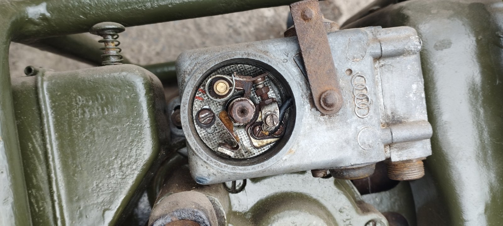

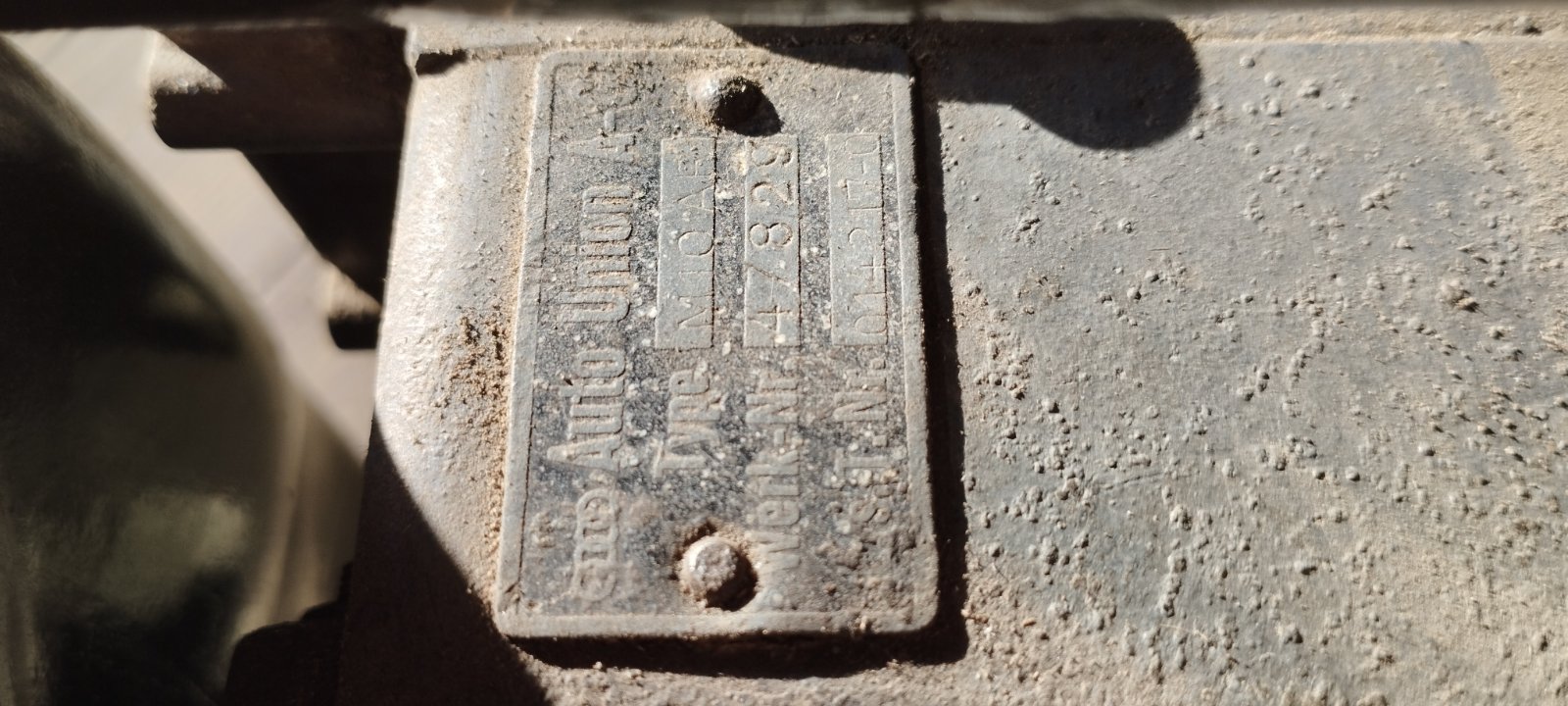

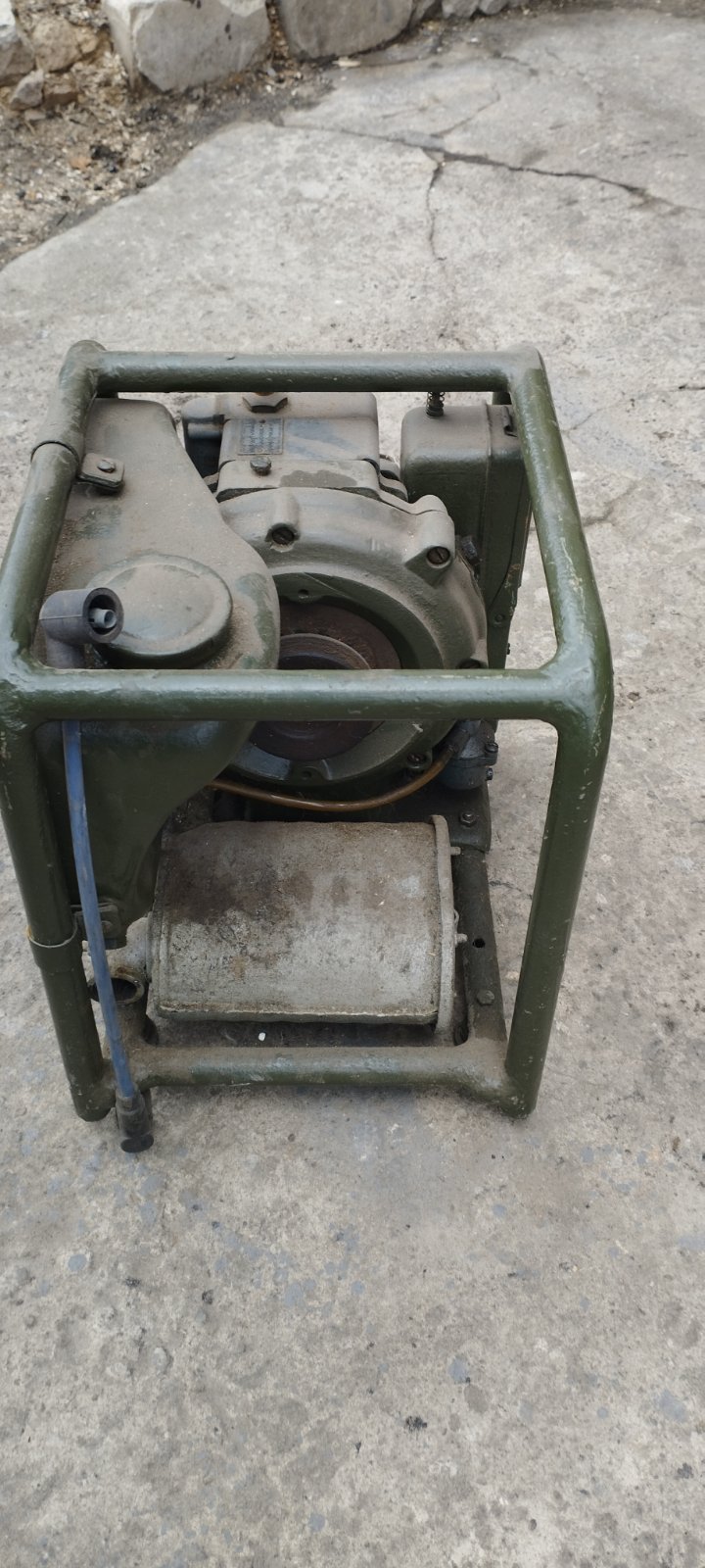

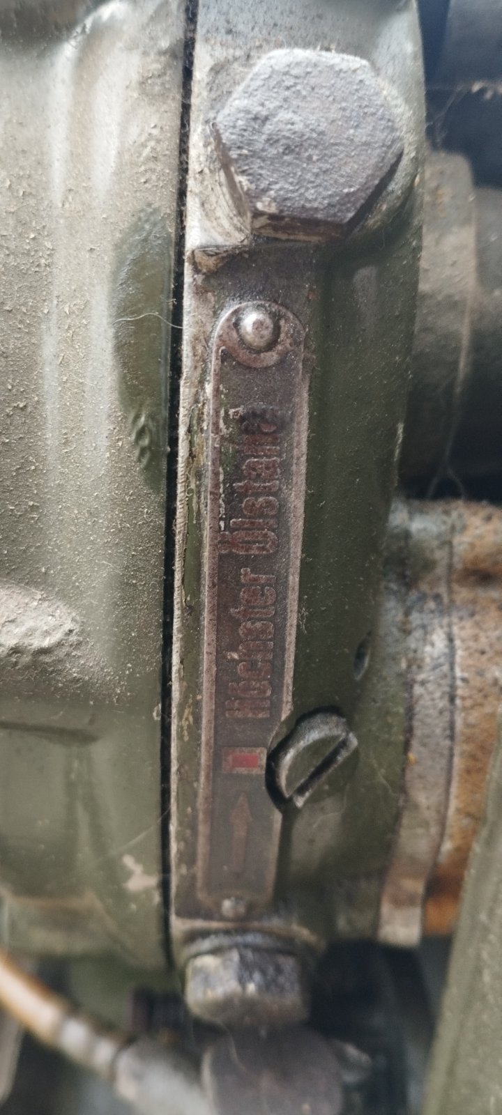

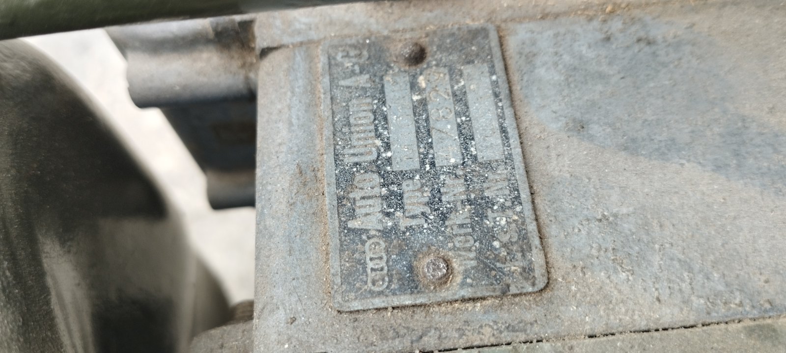

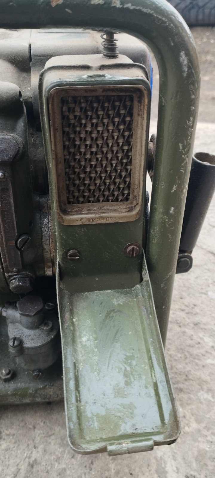

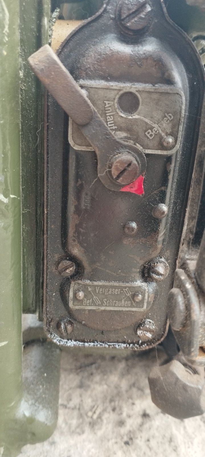

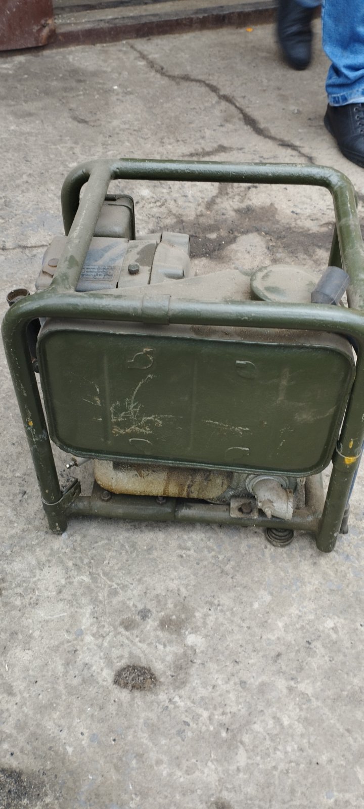

    Доброго дня, друг скинув мені от такі фото бензогенератора з вигляду Німецький , його видно що уже красили але клейма Німецькі
    Підскажіть будь"ласка де міг використовуватись такий маленький. Дякую.

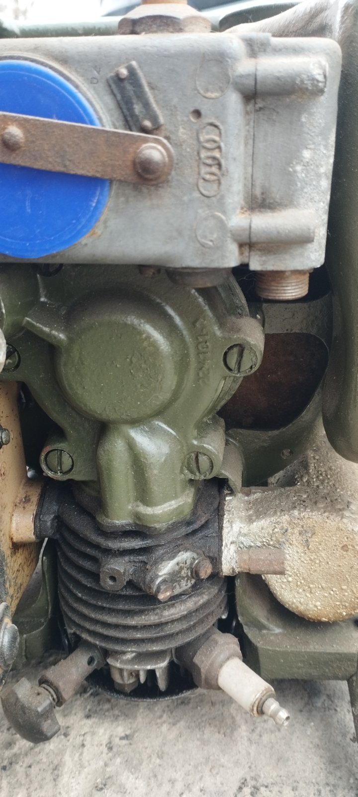

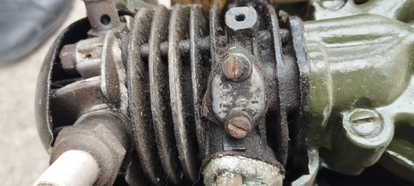

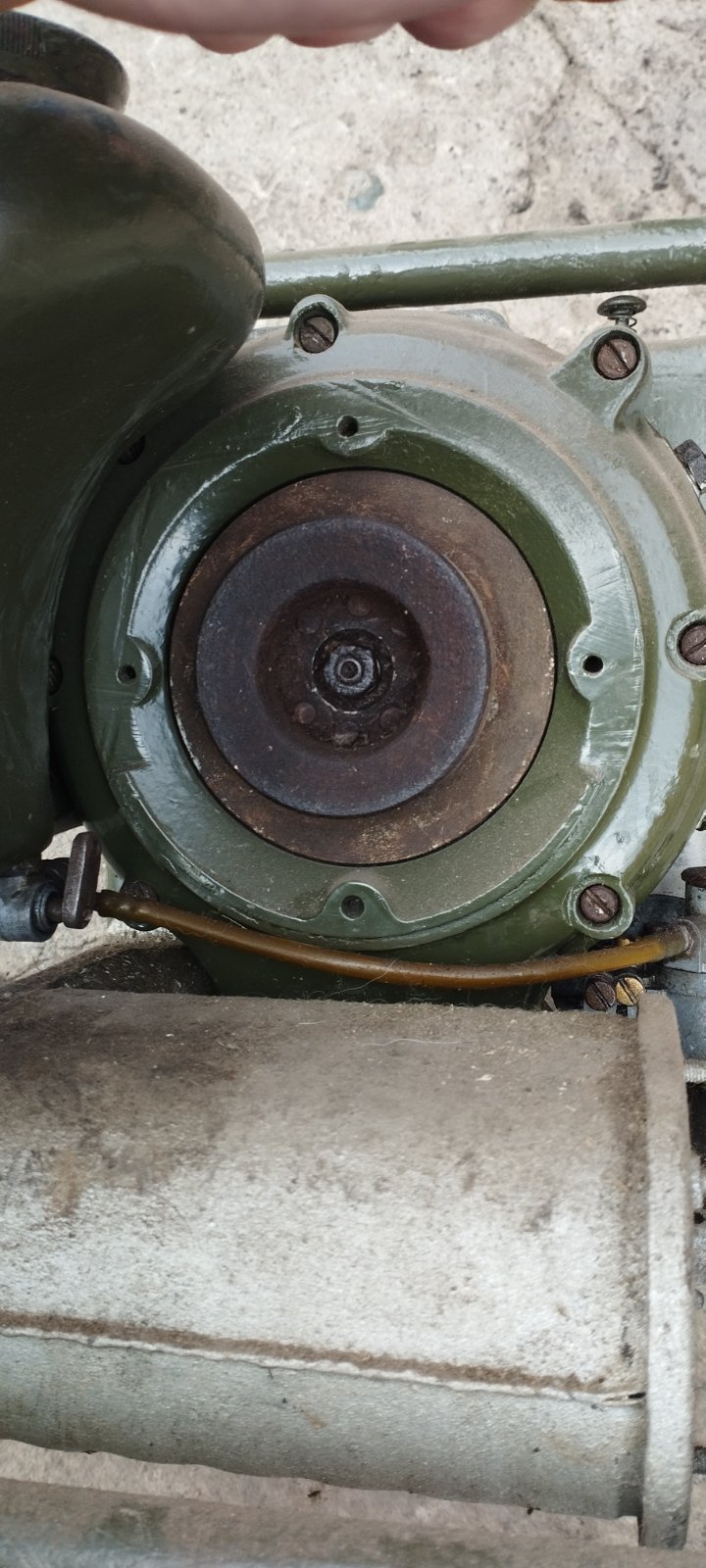

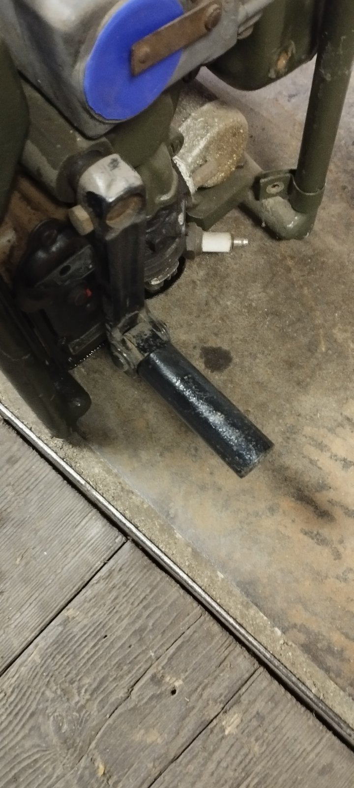

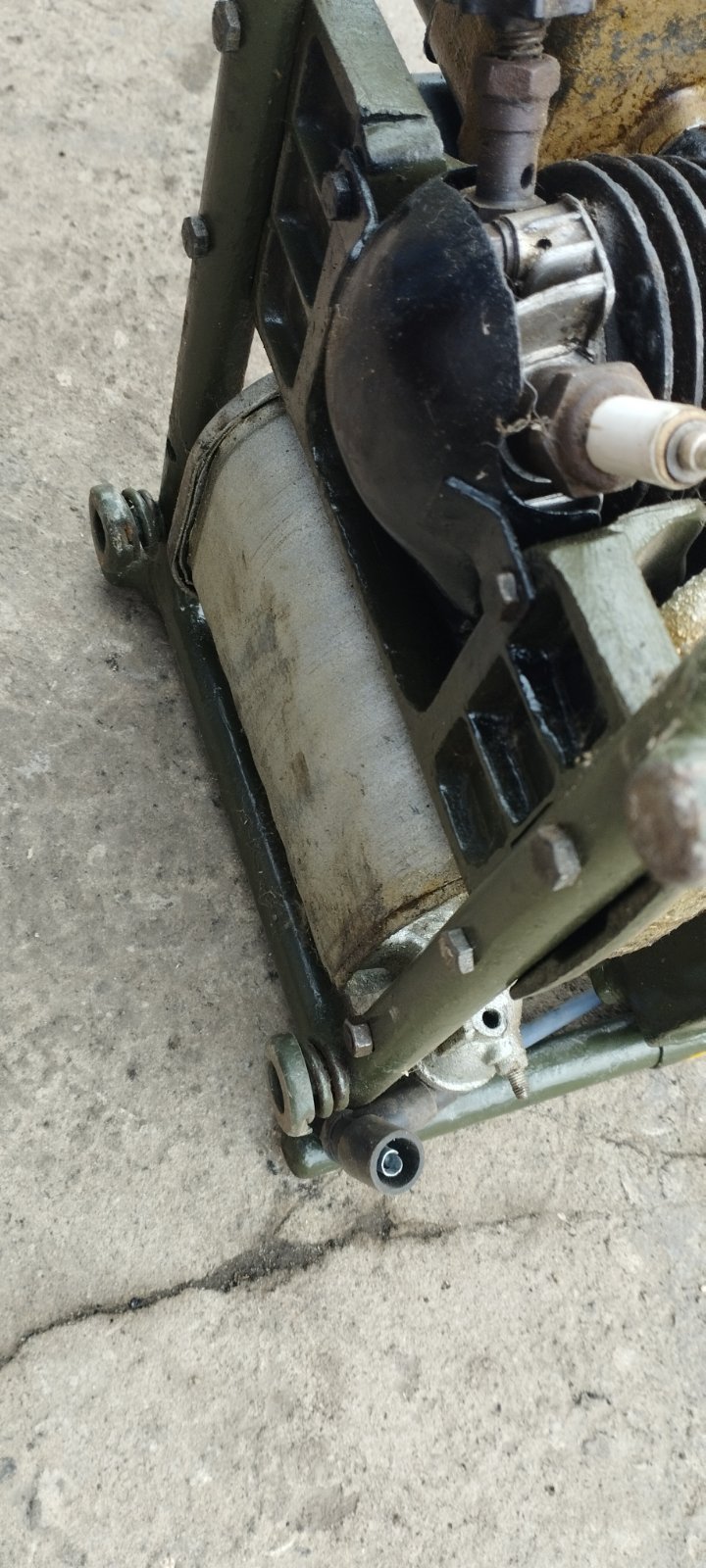

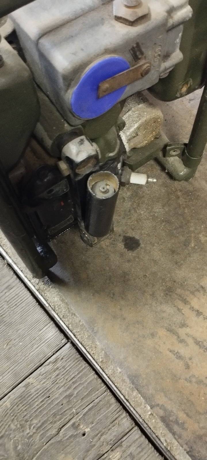

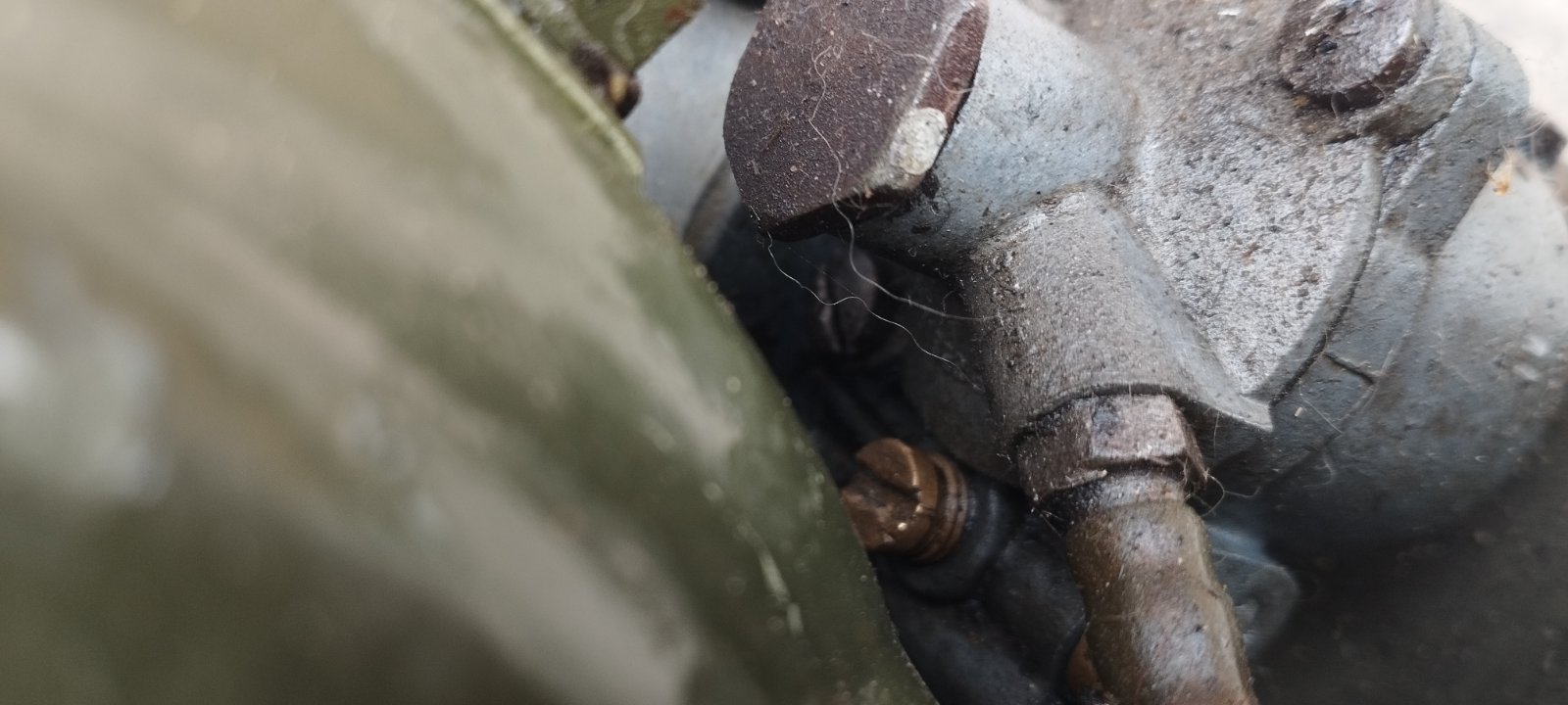

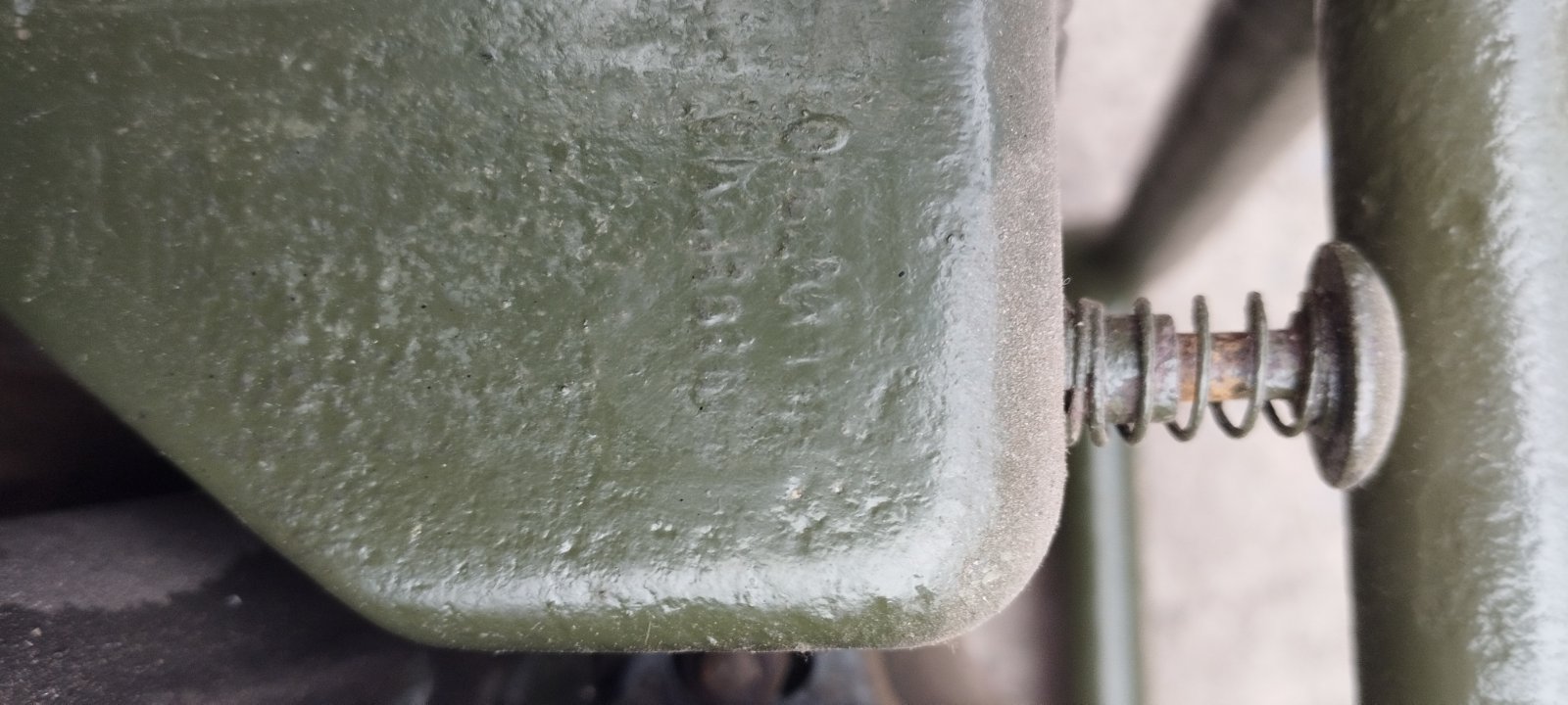

    Добавлю фото з приблизним розміром, уже якщо потрібно буде більш хороші і точні фото і розміри тоді уже заберу його і буду робити фото. З Повагою

    Добрий вечір!Генератор то річ універсальна.Міг застосовуватись для живлення радіостанції або інших пристроїв такого типу.

    Трішки інформації знайшов ) Можливо кому буде також цікаво !
    Бензогенератор Gl.Erz.400b (полное название Gleichstorm Erzeuger 400W тип b) - был широко распространен во времена Второй Мировой Войны и использовался в войсках Вермархт и Люфтваффе. Присутствовал на борту танков, бронетранспортёров, передвижных радиостанций, лабораторий и другой военной техники для заботы о самых распространённых в армии Третьего Рейха 12-вольтовых аккумуляторах. Например, при длительном простое танков и для поддержания в эфире бортовых радиостанций, радист переключал тумблер генератора на 16 Вольт, чем значительно экономил расход топлива (при питании радиостанции от одноцилиндрового генератора а не от двигателя танка). При разрядке аккумуляторов танка где то в поле, командир танка также переключал тумблер генератора и спокойно курил пока аккумуляторы не будут достаточно заряжены для пуска двигателя танка. Кстати, генератор также легко запускается от того же "подсевшего" аккумулятора. В июле 1939 года из 4.2 миллионов транспортных средств немецкой армии 2,4 миллиона использовали этот тип генераторов. Gl.Erz.400b был спроектирован и изготовлялся концерном Auto Union (AUDI в настоящее время) который был выбран Рейхом как лучший в те времена. Точность конструкции, легкость в эксплуатации, исполнение, компактность и эстетика, делают этот агрегат драгоценным камнем военной технологии.
    Характеристики:
    Вольтаж: 16 Вольт для радиостанций.
    Вольтаж: 12 Вольт для зарядки аккумуляторов.
    Мощность: 400 Ватт при работе радиостанций.
    Мощность: 320 Ватт при работе с аккумуляторами.
    Габариты: 350x225x320 мм.
    Вес: 9.8 кг.
    Двигатель: двухтактный одноцилиндровый бензиновый.
    Тип охлаждения: воздушное.
    Изготовитель: Auto Union.
    Тип генератора: динамо-машина с шунтовым самовозбуждением.
    Топливная смесь: 4%.
    Исполнение: 0.9 лошадиных сил, 4800 оборотов в минуту.
    Компрессия: 1:6.5.
    Время работы: около 3 часов.
    29 июня 1932 года по инициативе Саксонского Государственного Банка заводы Ауди (Audi), заводы Хорьх (Horch) и Zschopauer Motorenwerke — ДКВ (DKW) объединились в Auto Union AG. Одновременно с заводами Вандерер был заключен договор купли-продажи и договор аренды на приобретение подразделения Вандерер. Местом размещения резиденции нового концерна стал Хемниц.
    Auto Union AG с момента своего основания стал вторым по величине концерном в Германии. Фирменный знак демонстрировал четыре переплетенных кольца, которые должны были символизировать нерушимое единство четырех фирм-основателей. Были сохранены обозначения марок Ауди, ДКВ, Хорьх и Вандерер.
    Генератор располагался в танке в заднем правом отсеке, защищенном бронёй.
    Соединение с радиосистемой производится посредством обрезиненных кабелей (нужно соблюдать полярность).
    Выхлопная труба генератора жёстко крепится к корпусу транспортного средства и изолируется от попадания копоти и газов внутрь отсека.
    Снаружи танка выхлопная труба оснащается крышкой (защищающей от попадания грязи в генератор) которая открывается при запуске генератора. Данный генератор использовался в самых грозных немецких танках Тигр І, Тигр ІІ, Пантера, за что и получил своё прозвище (TigerWurfel, Tiger Cube). Питал в основном следующие радиостанции: Fu 5 мощностью 10 Ватт, Fu 7 мощностью 20 Ватт, Fu 8 мощностью 30 Ватт. Можете кликнуть по картинке чтобы получить дополнительную информацию.

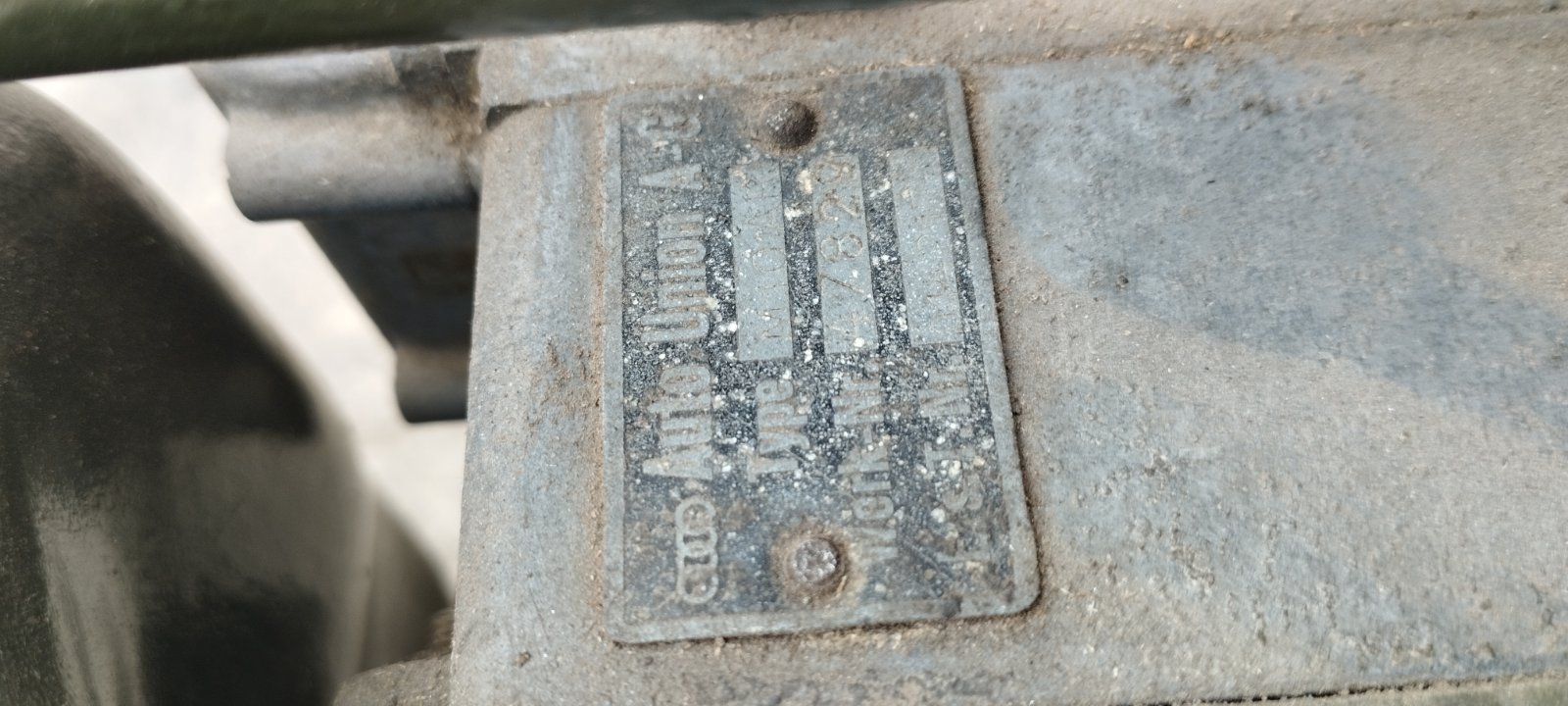

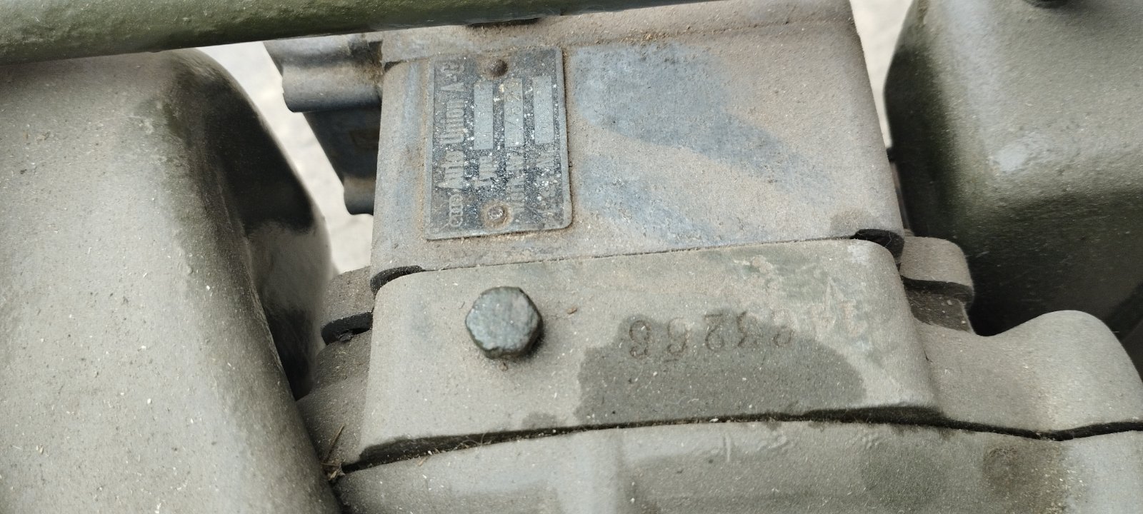

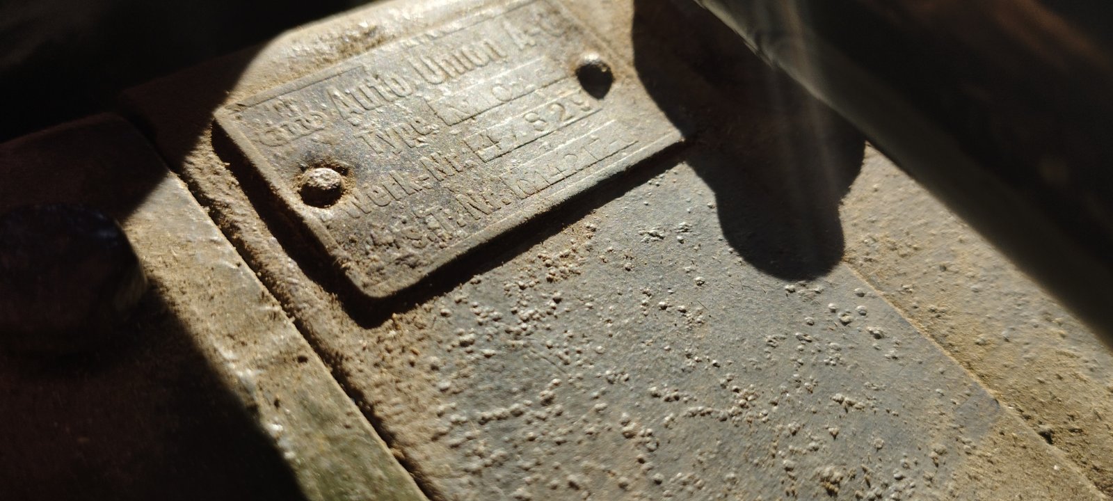

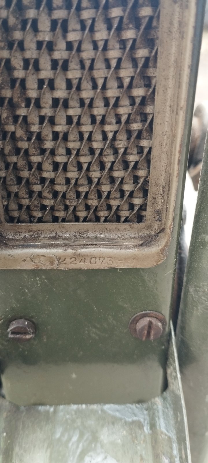

    Так, це він. Просто у вас агрегат не комплектний і всі таблички відсутні, крім тієї, що знаходиться, наприклад, на знімку № 24. Але вона відноситься до моделі магнето.
    https://www.the-saleroom.com/en-us/...0000/lot-3101de45-0ee2-4cf3-92ee-a40100e08d50
    gall 83, саша ф и muxalu4 нравится это.

    Так нажаль не комплектний, власник говорив що при покрутці корбою хороша компресія і заводив його років 8 назад так як з другом поспорив на пляху що заведеться, дійсно річ хороша але не комплектна (
