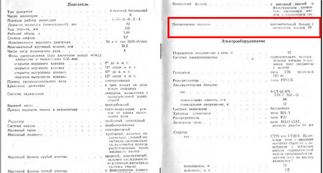

    В послевоенные годы выпускался бензин марок А-56, А-66, А-70 и А-74. В 50-60 годы, бензин 56 снимается с производства, 66 остается, 70 заменяется 72, а 74-76м. А-70 больше не считается автомобильным и переводится в разряд технических жидкостей и растворителей.
    Еще раз повторяю: ГОСТы в помощь! В сети они есть.
    Не поленился полез в другой компьютер, нашел у себя такую книжечку:
    Л.Ф.Рудаков. Автомобиль ЗИМ. — Москва: Издательство министерства коммунального хозяйства, 1952
    Открываем и смотрим:
    И вот такую:

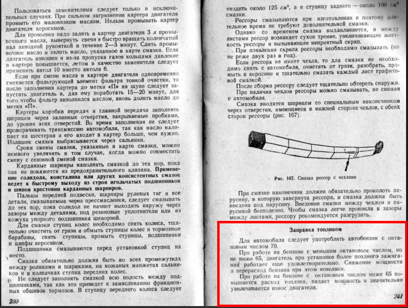

    А. С. Литвинов "Автомобиль М-20 Победа", М., Военное издательство Министерства вооруженных сил Союза ССР, 1949
    Смотрим:
    На ГАЗ-51 50х уж не обессудьте, сами поищите.
