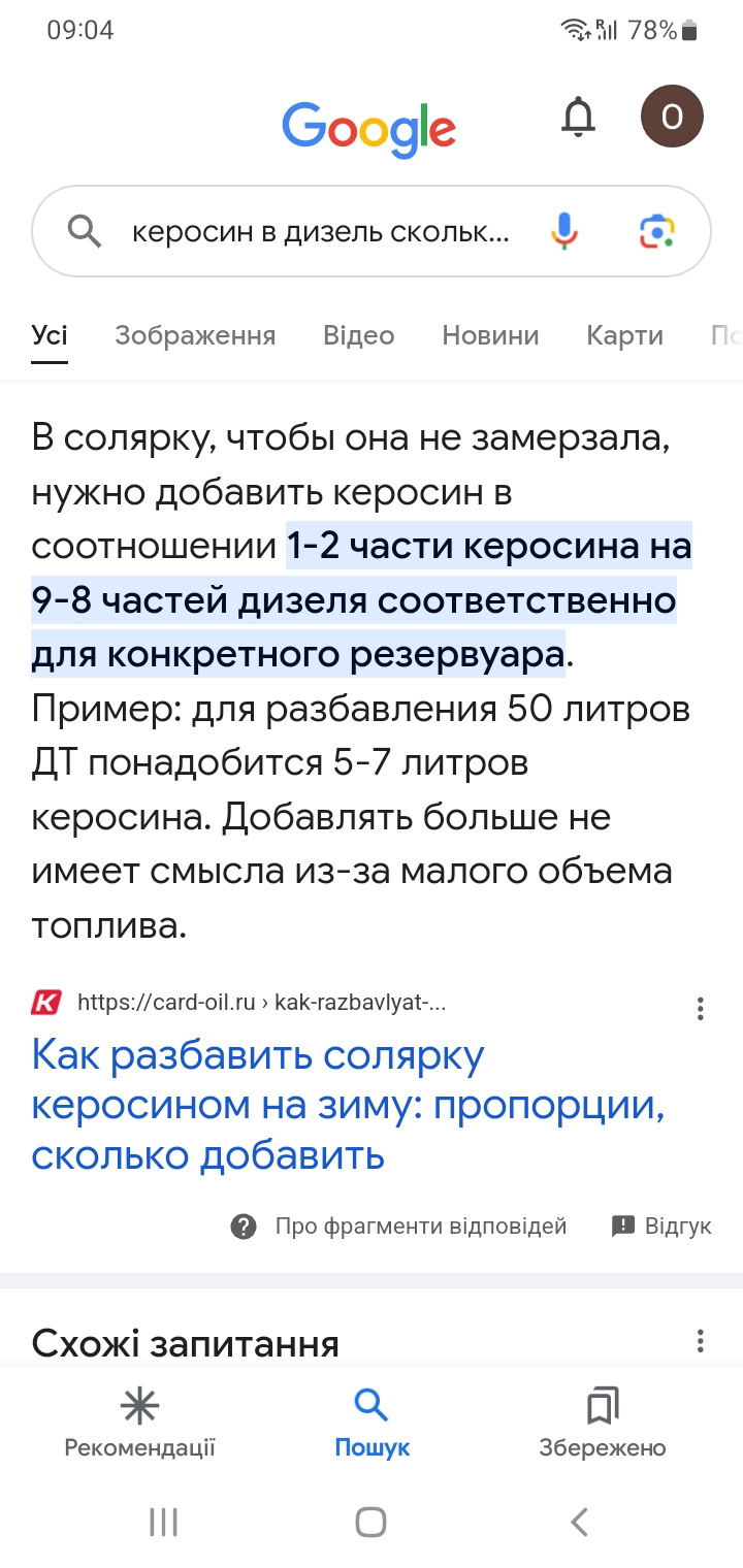

    левый берег Киева
    Вернусь до керосина в дизель, стоїть на вулиці дизель-генератор, в баку десь 60-70 літрів, скільки туди керосина добавить?? калоша підійде?
  17. Volocuga
    Volocuga Oberstleutnant
    Калоше на підійде, то низькооктановий очищений бензин.
    Ph@ntom, Topaz81 та tacha79 подобається це.
  18. Briter
    Briter Oberleutnant
    1.549
    Lviv
    калоша то бензин, але підійде, приблизно 5 літрів. Якось треба то перемішати.
  19. tacha79
    tacha79 Obergefreiter
    97
    левый берег Киева
    Дякую, керосин також є, думав калоша буде краще, але добавимо керосин.
    Як розмішати, поки не знаю, щось придумаємо.

  21. BART28
    BART28 General-major
    5.911
    Доброго ранку.
    До 20 % гасу можна додати
