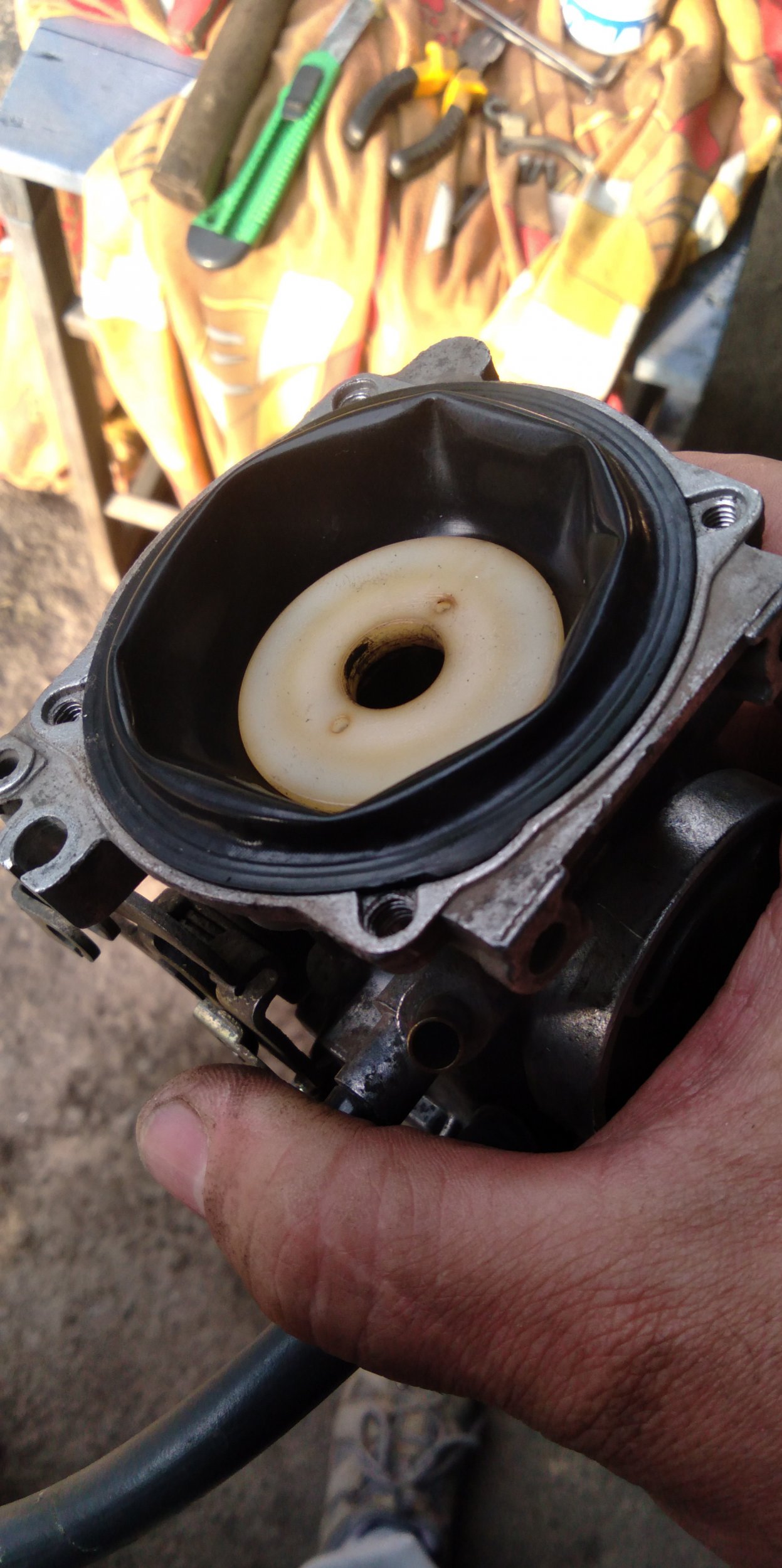

    Нудануда.. Я тут рассказывал как меня бензокоса имела как хотела,обидевшись на залитую в неё мачмалу с Мотто типа 95-й бензин. Завелась,пару минут работы и глохнет.. Несколькоразная переборка карба результата не дала,танцы с бубном продолжались до тех пор,пока с бака пепелаца не слил бенз заправленный на БРСМ 95 евро плюс или какой он там,самый блатной,уже и не помню точно,который бензином пахнет,а не какой-то хернёй,которой штырила жидкость прохожая на бензин,заправленная в канистру специально для бензокосы на Мотто.

    Місяць на спирту. Відмило все, що відложилось в карбі за 20 років. Так, що проблема з паливною апаратурою мажуть бути не чарез спиртове топливо, а саме. через те, що воно вимива всю хрень, що там віжложилась з роками експлуатації.
