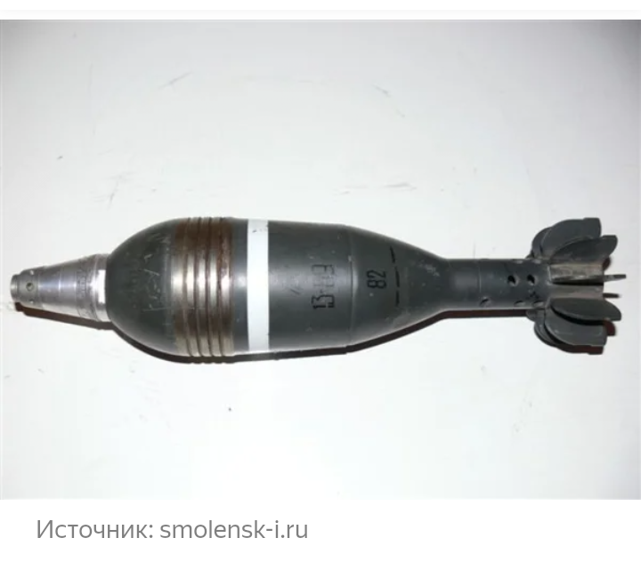

    Пример:
    Ph@ntom подобається це.

    С окрасом боеприпасов в СА полная неразбериха.
    Белая полоса на инженерной мине - инертная.
    Белая полоса на минометной мине - осветительная.

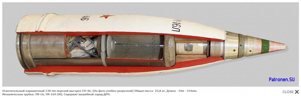

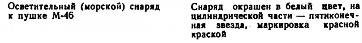

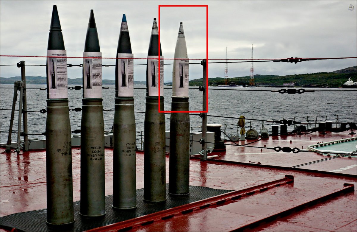

    Ну за сухопутную и авиационную арту не скажу (ни разу не встречал выстрелов с полностью "белыми" снарядами), но вот флотская арта имеет снаряд окрашенный ПОЛНОСТЬЮ В БЕЛЫЙ ЦВЕТ. Именно в белый. 130-ммм....осветительный...

  12. Ervins
    Ervins Oberfeldwebel
    434
    Пруфы будут ... +- через неделю. Сейчас вопрос был - вдруг и без можно разобратся....
    Про морской.... Шикардос! Не знал !! :beer:

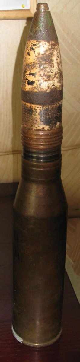

    Первый ... с соседней темы про осветительный. Краска белая и поверх надпись Учебный ( да. Чуток поблекла,но прочитать можно)
    Фото не мое. По этому дополнения если нужны.. придется подождать...

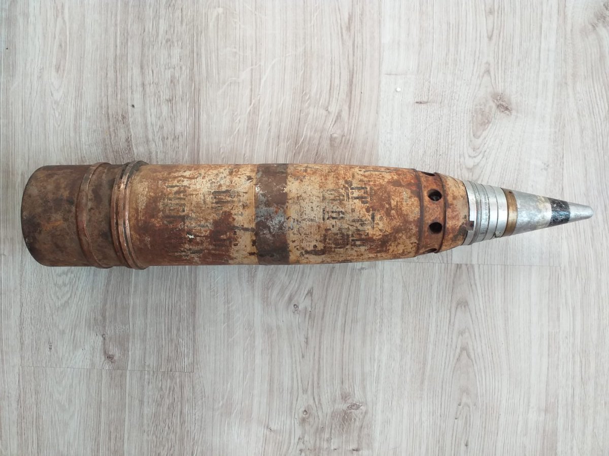

  14. Ervins
    434
    Второй-
    Фото примерно десятилетней давности....тоже Учебный 57 мм морской.. в белом окрасе

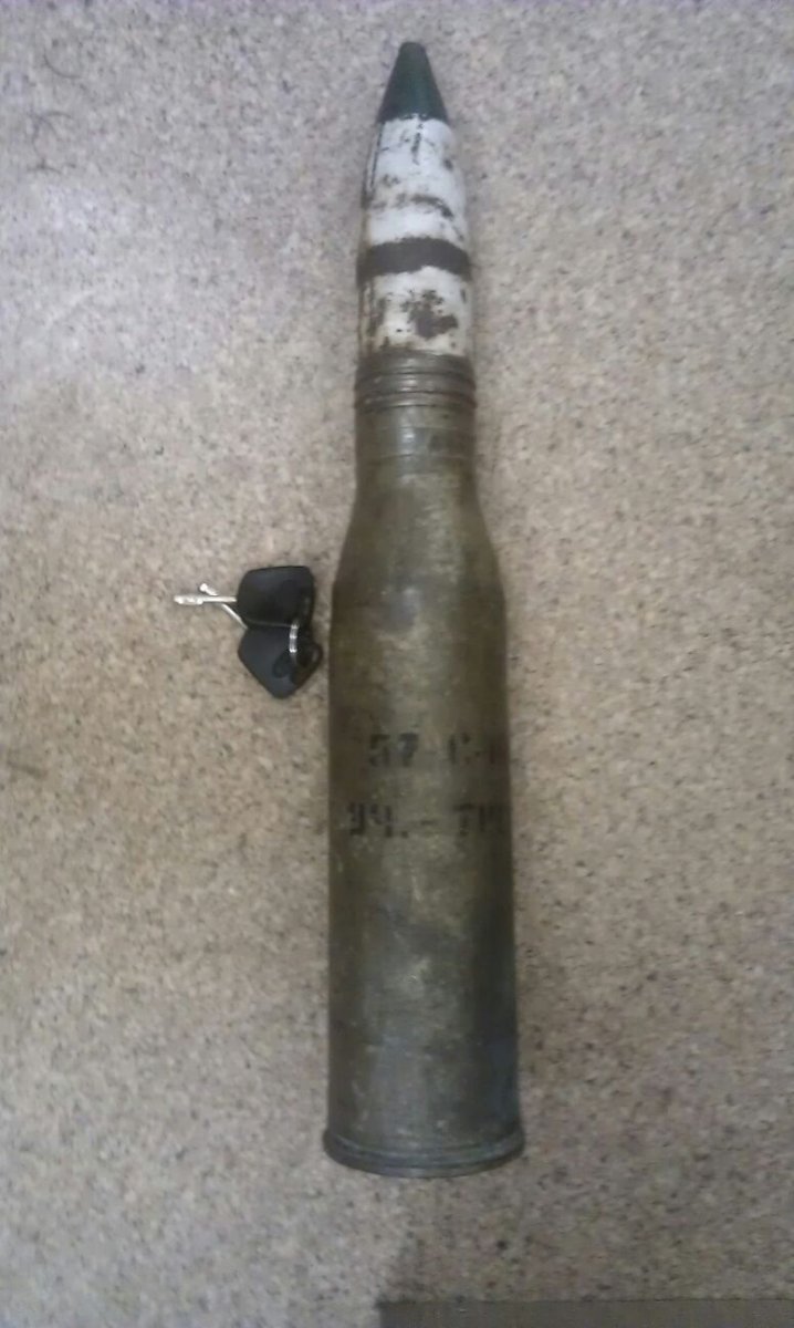

    Номер три ..
    Такой же как предыдущий но тут видна маркировка.
    А не может быть что это ,,самопалы,, изготовленные в В/Ч самостоятельно ?
