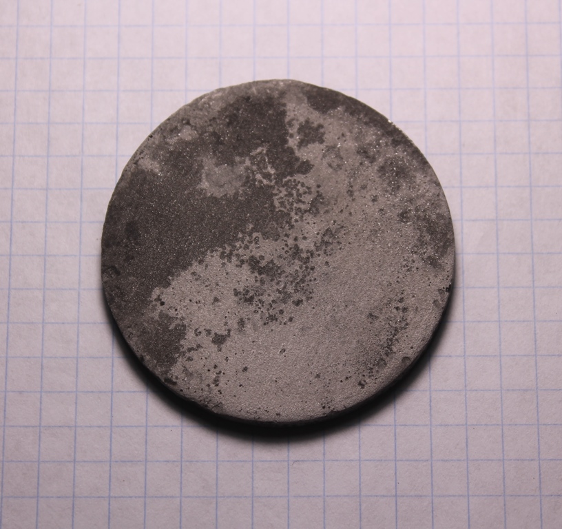

    Здравствуйте.
    Вот нашелся такой кругляшек. Не нержавейка , не аллюминий, не свинец не цам.
    ну и естественно не серебро Метал сам твердый.
    Что еще за метал может быть и для чего такая кругляшка могла применяться.
    Заранее благодарен за Ваши мнения
    :beer::beer::beer:

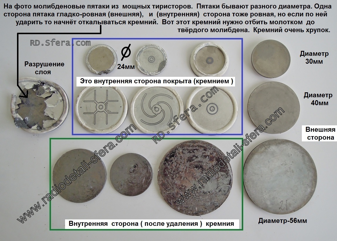

    Возможно, молибден. Посмотрите в вики его свойства и проверьте, если желаете.

    Начните с плотности. Вычислить не сложно .
    Посчитать объем и вес.

    Здравствуйте. Спасибо.
    Радиус предмета 2.5см., высота 0,4см. объем= 3.14х(2,5х2,5)х0,4=7.85 Вес предмета 61,45
    Плотность 61,45:7.85= 7.83 к такой плотности наиболее подходит железо -7.85 но это не оно так как не магнитится , олово 7,29 то же не оно так как это мягкий метал, остается хром -7,19 ближе всех металлов по таблице. Прошу высказать для саморазвития еще какие у кого будут предположения.

    А болгаркой на искру пробовали?
    Если по весу как железо то скорее всего сплав. С УВ

    Если у вас их много то можно отнести на анализ, с такой бумажкой на приёмке быстрее купят. С УВ

    По фото обычная выштамповка, попробуйте её наждачкой потереть хоть родной цвет станет ясен. С УВ
