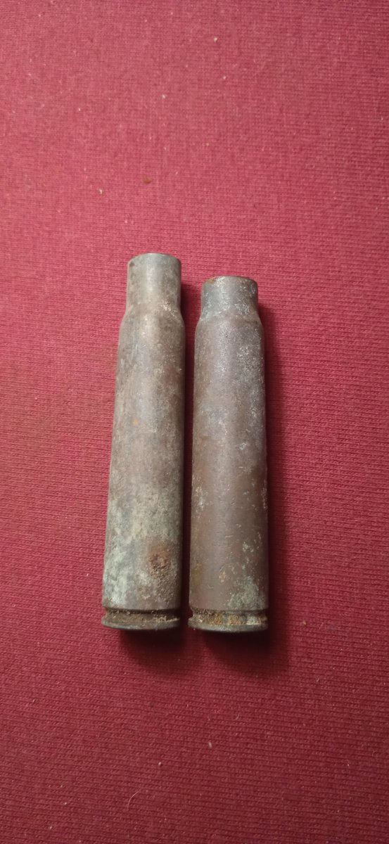

    Доброго времени суток, камрады.
    В большой кучке настрела попалась одна такая гильза. Слева обычный Маузер по ВМВ, с той же "кучки". Почему бельгиец такой короткий? Он штатный? - подходил ко все 7.92?

    Да, это штатный бельгийский маузер калибра 7,65х53,5:
    https://ru.m.wikipedia.org/wiki/Mauser_M1889
    В общем ответ был в заглавии темы.:D:beer:

    ...вот только выстрелен он из патронника 7,92Х57...
    (и отстрел - как раз нештатный)

    Здравствуйте.
    На этом выход капсюля из посадочного места около 0,5 мм - тоже следствие нештатного патронника или дефекта оружия?
    Или знаменитое качество FN не всегда получалось?:)

    ...судя по побитому дОнцу, это застрЯвшая (в патроннике) гильза, которую вЫбили путем выстрела "ствол в ствол" (из другого маузера ?) холостым или вышибным патроном...
    ну вЫдуло немножко

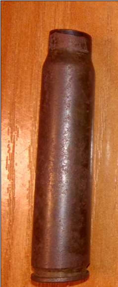

    Значит так и есть. Вот мой нештатный отстрел. Слева.... Возникла ,,проблема,, Переформатирую. Не получается, пишет ,, проблема,,

    А вот так,в новом сообщении , получилось.. Немцы или ,,Хиви,, пуляли в 1944 г.

    Не исключаю, что стреляли в сумерках или темноте. Возможно так....Сфотографирую донце своей гильзы, пробитый капсюль , на месте. ИМХО. сделаю фото и дам. Вот почему, у меня были сомнения.
    НА фотографии ТС, капсюль не медный ? Хотя диаметр , германского размера...сразу подумал, что местные жители пользовали , вставив ЦБ.
