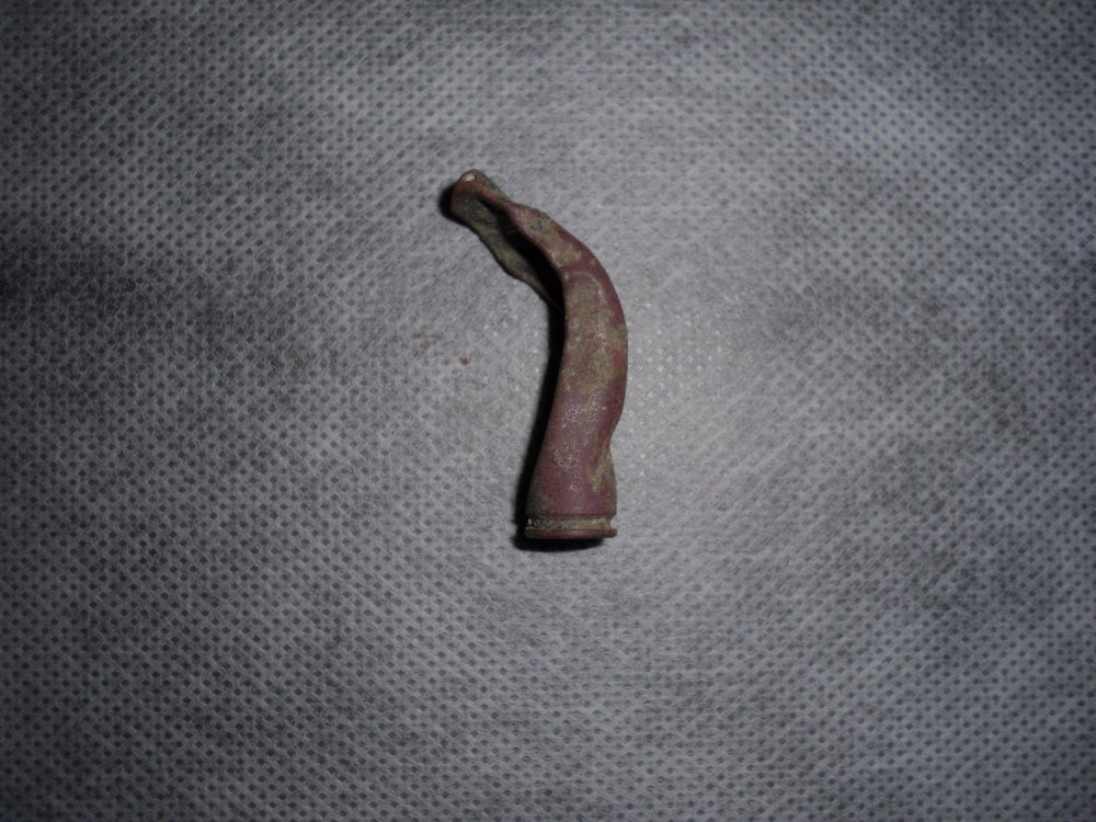

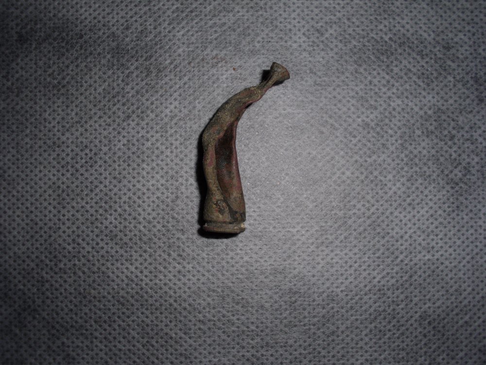

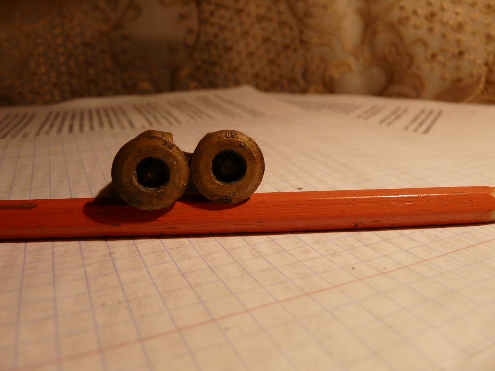

    Если не ошибаюсь, 7.92. Хотелось бы узнать предположения: что так покарало гильзу.

    Взрывом помяло, похожие бывают ещё и с костров.
  4. Vladimir-vrn
    Vladimir-vrn Stabsgefreiter
    485
    Russia
    Взрыв 100%.
  5. NickitA
    NickitA Schütze
    25
    Украина, город-герой Изюм
    Но капсуль цел. Да и похоже больше будто из не воздух откачивали и она сжалась.

    это после костра ... на месте уничтожения боеприпасов таких навалом ......

    Не знаю насчёт костра, но такие часто встречал вблизи гансовских позиций. Скорее всего взрывная волна.

    Вы правы, позиции скорее всего немецкие. Взрывная волна могла такое сделать? o_O

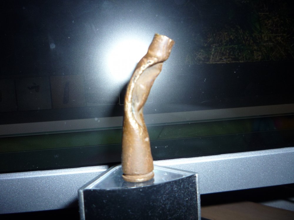

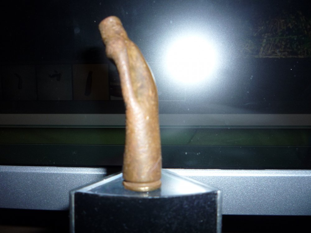

    Насколько я понимаю, взрывная волна - фронт повышенного давления за которым идёт область разрежения (возможно до вакуума). Естественно, что в этой области давление внутри патрона падает, а затем после прохождения этого фронта, патрон просто сминает атмосферным давлением. Для примера, моя гильза поднята в ручье.

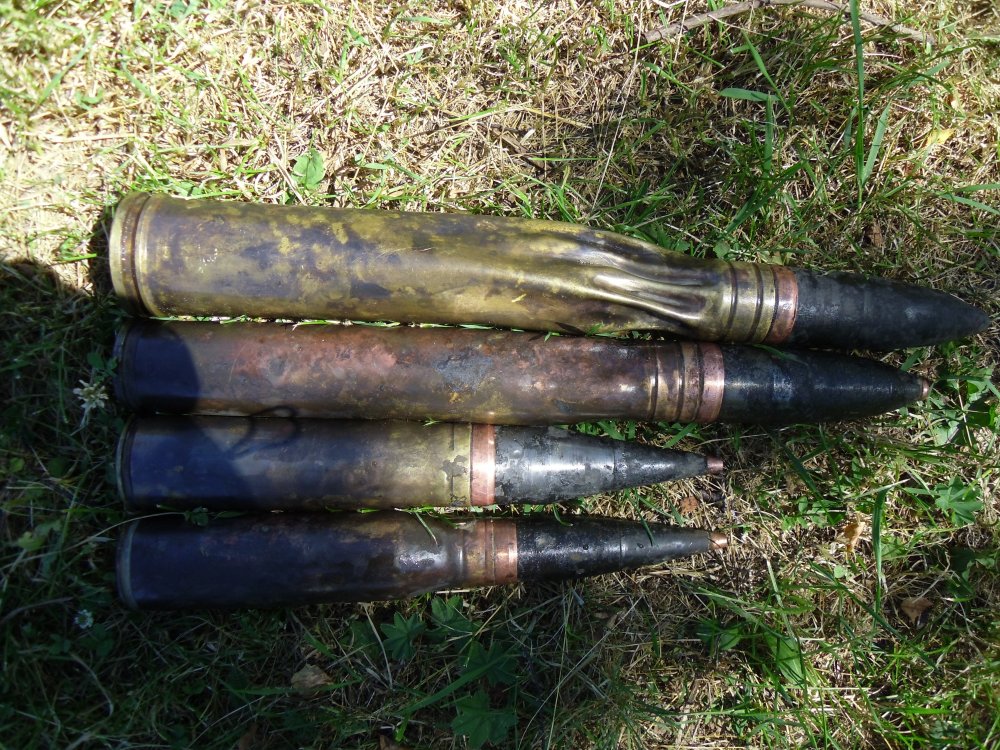

    С физикой явные проблемы :(( Как может меняться давление в герметичном патроне? В ручье- явный гидроудар, резкое повышение наружного давления при близком взрыве, так как не весь объем занят порохом, так и обжало. В первом случае ударная волна смяла уже пустую гильзу

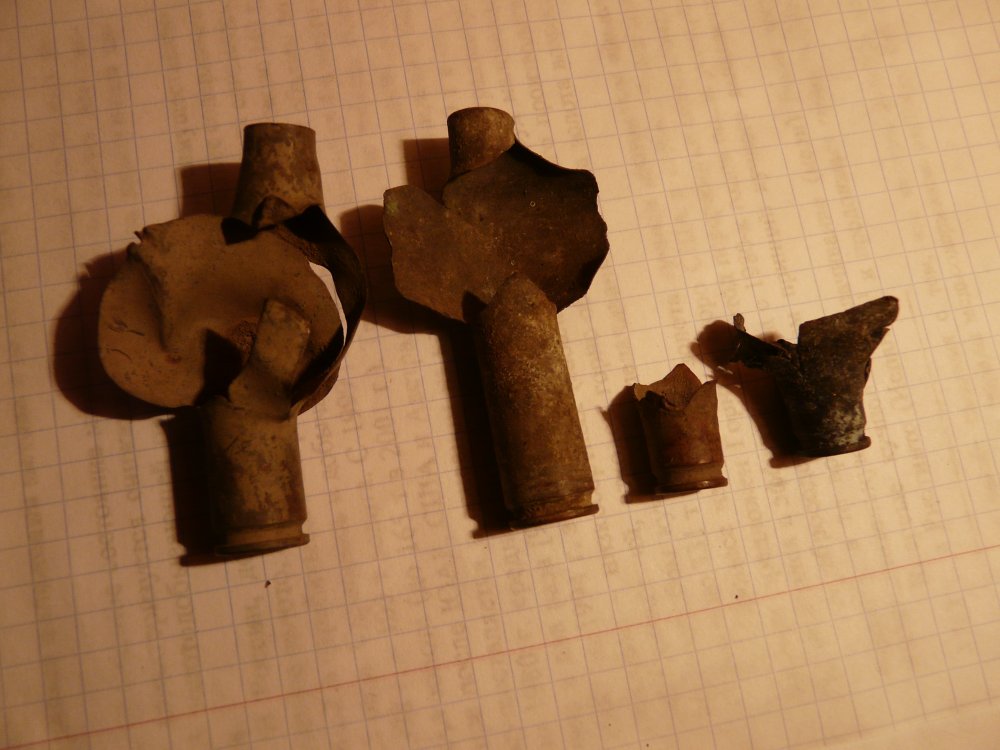

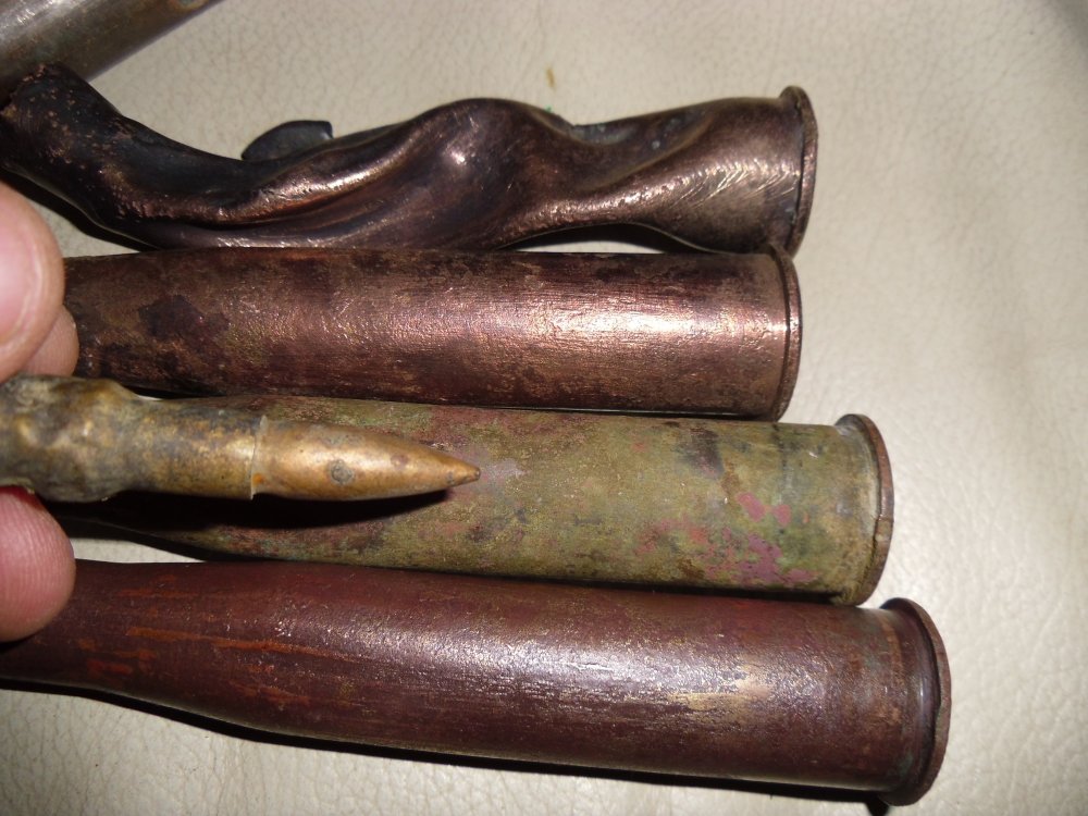

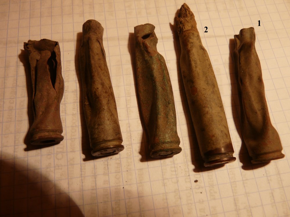

    Поучите физику, без обид. "Попадая в зону разуплотнения " патрон должен раздуться изнутри, а восстановления вернуться в прежнюю форму? Но латунь не резина.Вот примеры. Вверху ШВАК 12,7 с костра, а внизу здоровенный авиационный РШР 45 мм после гидроудара. Спорить без знания темы неочем.

    Патрон "раздувается", когда у него воспламеняется порох. Никакого мифического "разуплотнения" и в помине нет. В зависимости от состояния капсюля или порохового заряда, его или рвет в клочья, или выгорает начинка. Потом взрывная волна или повышенное давление от разрыва соседних сминают и скручивают горячую гильзу. Примеры на моих фото. При подрыве заряда в воде, соседние патроны просто обжимает снаружи, если они целые.

    Тоже такой патрик , пули нет порох в середине, явно произошол взрыв на одной стороне патрика оттиск от пули.

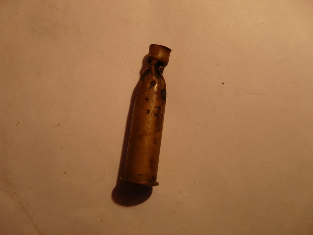

    Пути деформации патрона неисповедимы.пример первый гильза смята капсюль цел (иногда и пуля на месте)Скорее всего действие ударной волны.Далее пример второй (в костре) гильзы разорваны изнутри,капсюля в 50 % отсутствуют.Но не забываем что взрыв может привести и к пожарищу далее по аналогии.Взрыв плюс пожар.На счёт гидроударного воздействия на гильзу патрона.???? как и при каких обстоятельствах???Вакуумное разряжение это вообще перебор.Но на вид похоже.))))).Просто даже при термобарическом взрыве есть избыточное давление есть и доли секунды более разряженной атмосферы в зоне выгорания магния и кислорода.Но насчёт абсолютного вакуума в открытой среде это перебор.В общем в 95%(моя цифра)гильзу сминает ударная волна а разрывает горение изнутри Т.е. пожар.А на войне взрыв и пожар причина и следствие.

    "На счёт гидроударного воздействия на гильзу патрона.????" Я же привел фото РШР, который попался в воде! Элементарно, часть боеприпасов находилась в воде при подрыве, вот и все. Не надо забывать, что боеприпасы взрывали не только на войне, но и саперы все время после нее. У меня на полигонах полно таких уродцев. Да и по войне нередко копаю, на саперных уничтожениях и не такое увидишь.

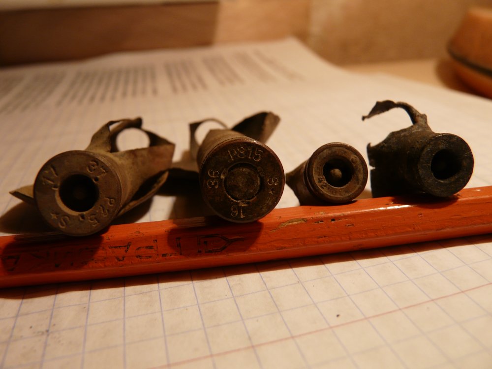

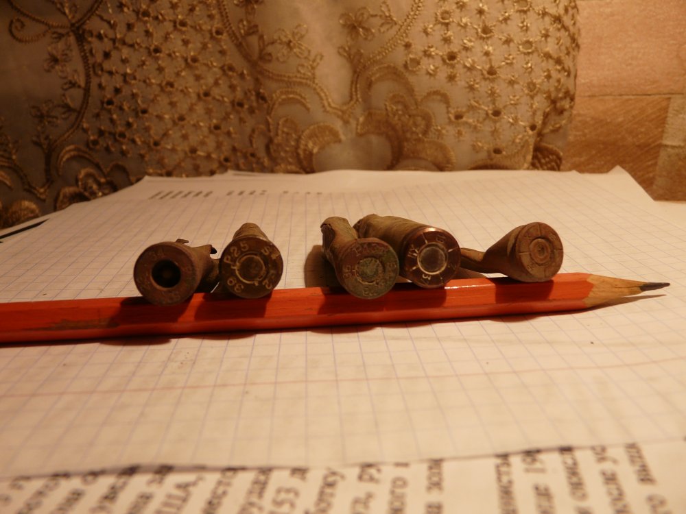

    Пришлось пошерстить свой мусорник. Вот так обычно патроны выглядят после костра и взрыва пороха. Т.е., разрывает, вышибает пулю и часто капсюль.
    А далее как действует взрывная волна (без всякого гидроудара, хотя и подняты эти останки в ручье)

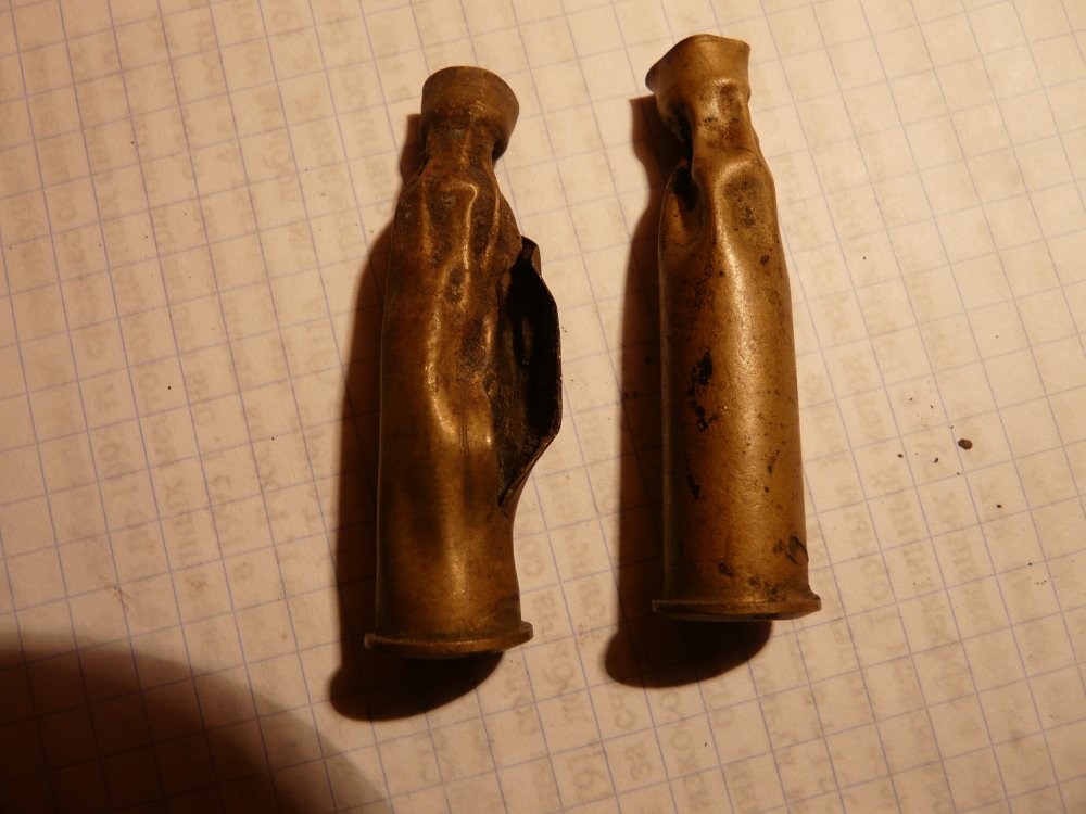

  26. Do-cent
    Do-cent Obergefreiter
    73
    Гильзы также бывают разорваны изнутри, часто выбит капсюль. Но характер деформаций совершенно другой. И вряд ли в них произошло возгорание пороха. Деформировали их перепады давления. Далее иллюстрация различной интенсивности этого процесса: от полностью смятой пустой гильзы (1) до слегка примятого патрона (не вышблены ни пуля ни капсюль, 2)
