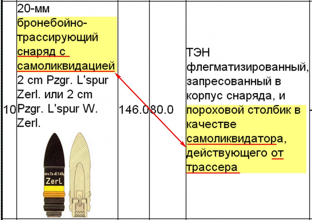

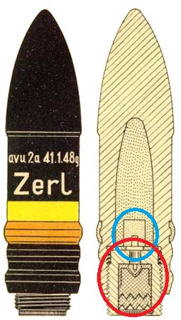

    http://dzromon.narod.ru/gun/push/20mm.htm
    ваши чёрненькие.
    бывают с зажигательной капсюлой или с ВВ, как жопу не крути, без ренгена не понять.

    а чого непонять???:rolleyes:
    втулка з трасером у фосфорних відрізняється від детона візуально....

    Фото жопы смогу сделать где-то через месяц. Вопрос в другом, стоит ли вообще их дальше выкапывать? По Вашей ссылке, как я понял, взрывателя нет?

    яж кажу фото жопи треба щоб сказати чи фосфор(запальний)чи детон(вв)
  9. Чёрный Швед
    Чёрный Швед Правый Сектор
    3,507
    Location:
    Восточный Фронт
    бррр...... учите матчасть потом лезьте в вопы
    взрыватель донный
    кд

  13. az23
    az23 Hauptmann
    2,047
    Location:
    Украина Киев
    В этом плане , земляк , можешь быть спокоен .. В руках не долбанет 100% .. Гарантирую ! )))))
    Причем есть не малые основания полагать , что снаряд не разрывной .. Если бы его выломали из гильзы , были бы сомнения , а раз он прошел канал ствола и не ликвидировался , даю 99% что этот снаряд не имеет ликвидатора .. ))) Лично я ни разу не встречал снаряда с ликвидатором , со следами нарезки на пояске , хоть и перелопатил их великое множество ..
    И все же , разбирать снаряд , не имея опыта , не рекомендую , уже хотя бы потому , что ожоги от фосфора получаются просто не забываемые ..))) ;)
