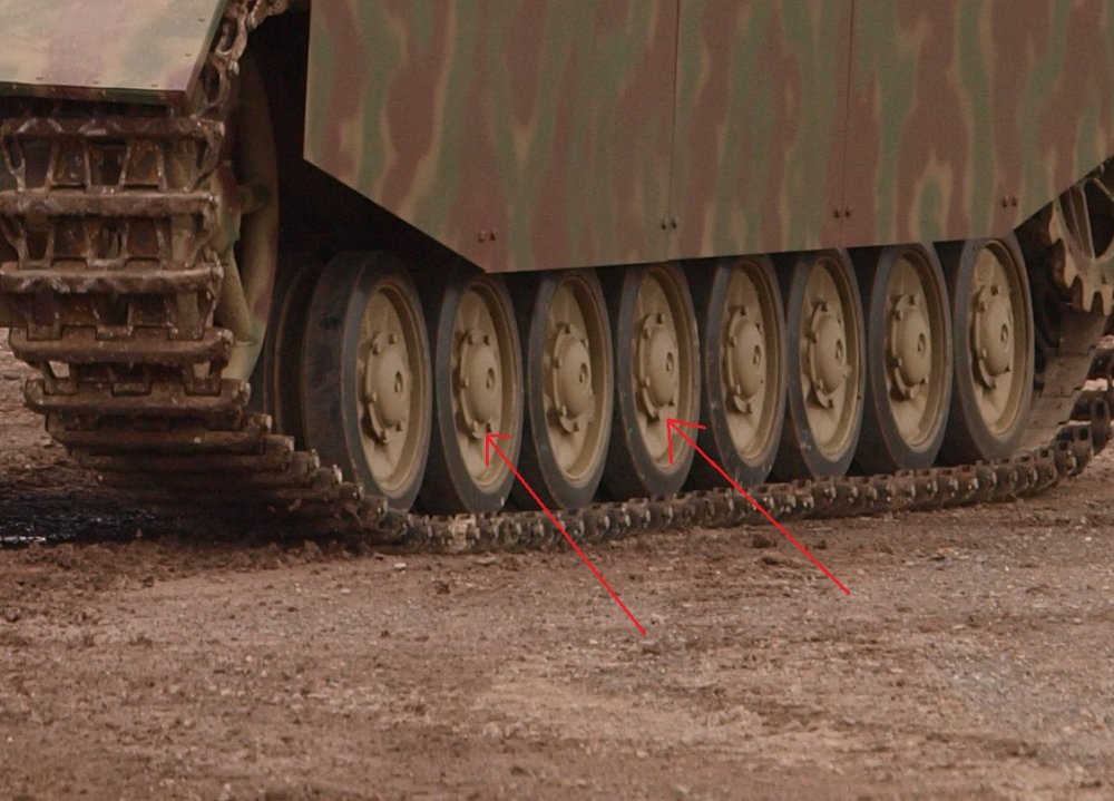

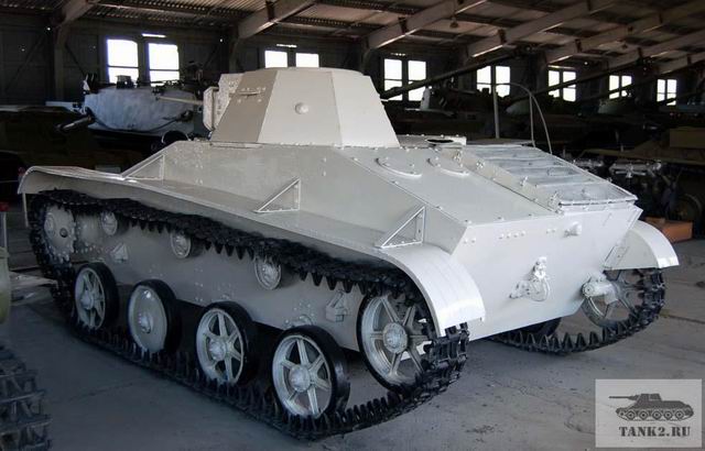

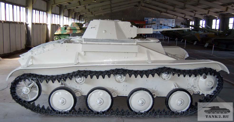

    1. Я упустил момент что вы ничего не понимаете в танках .. Где я писал что на т-60 не правильные катки? Литые катки что стоят на представленном танке абсолютно правильные, так же как и траки.
    про неправильные катки-писал я.вы читаете (или не читаете) не внимательно.предоставьте пожалуйста военное фото т-60 с такими катками.
    если такие были-извинюсь и признаю свою не правоту.
    все.нашел.были такие катки. были и глухие. приношу извинения по поводу т-6о.
    видимо глухие стали ставить позже.
    така фигня,малята.

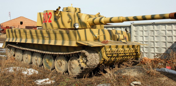

  11. Tankdriver
    Tankdriver Oberfeldwebel
    1.155
    Москва, Россия

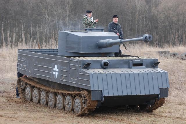

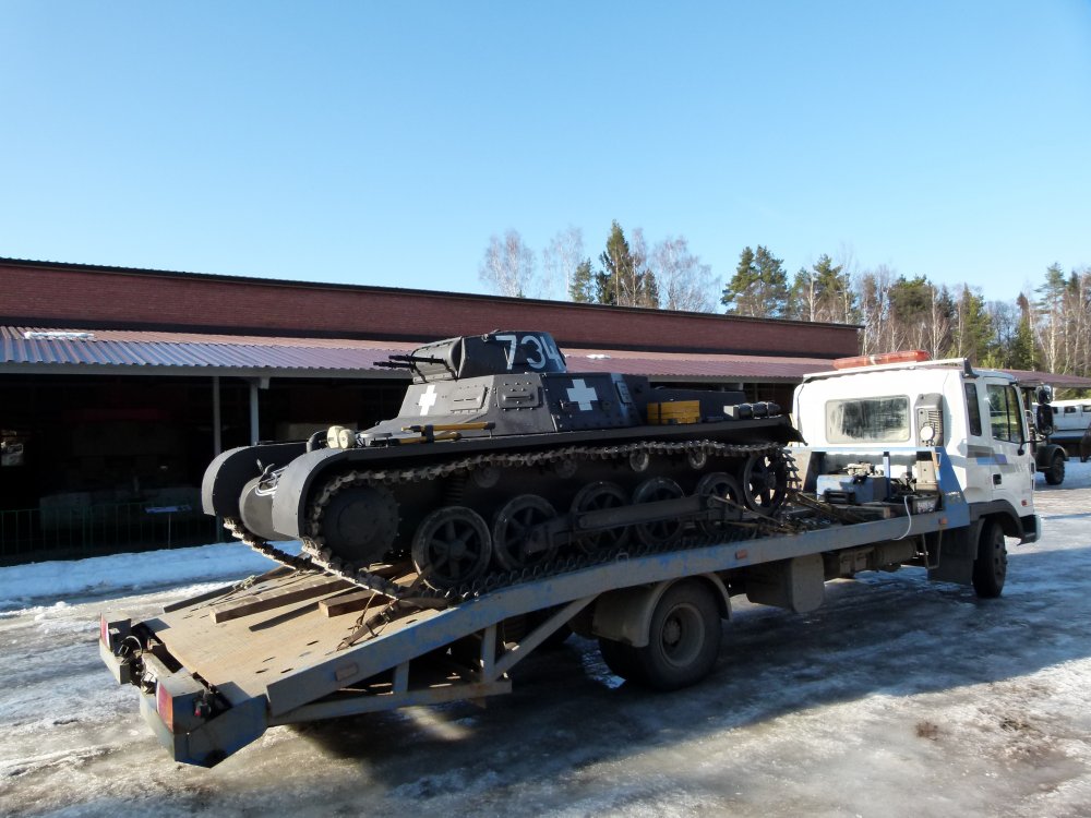

    Как вам такой вариант?
    v_intore_z, - = SSSR = -, SILVESTER та 6 іншим подобається це.
  12. Mihael Moderzon
    Mihael Moderzon Stabsgefreiter
    242
    Россия , Пермь
    Какая красота!!! Такой экземпляр гоняет на реконструкциях?
  13. Tankdriver
    1.155
    Москва, Россия
    Пока не гоняет. Но будет.

    Карельский восстановили?

    Не знаю, не интересовался.

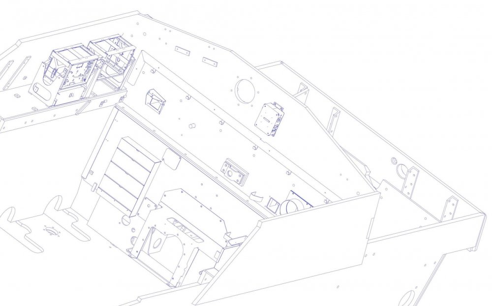

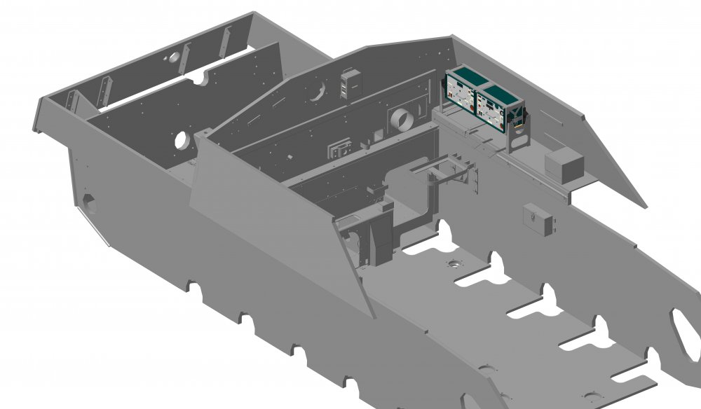

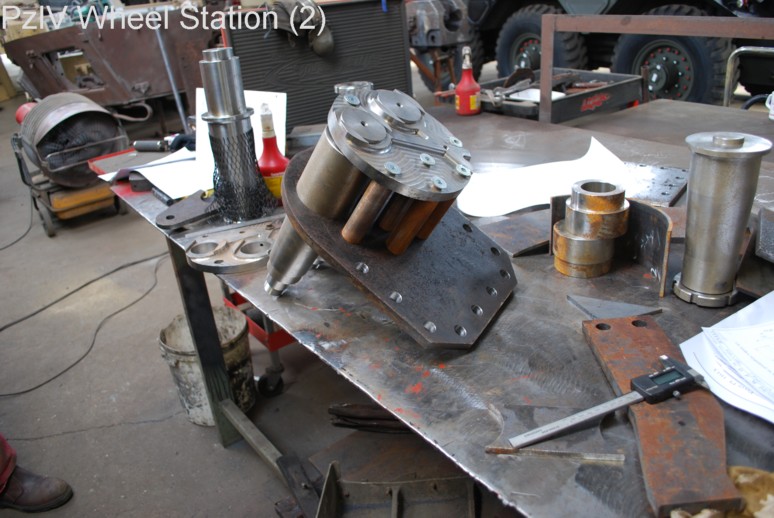

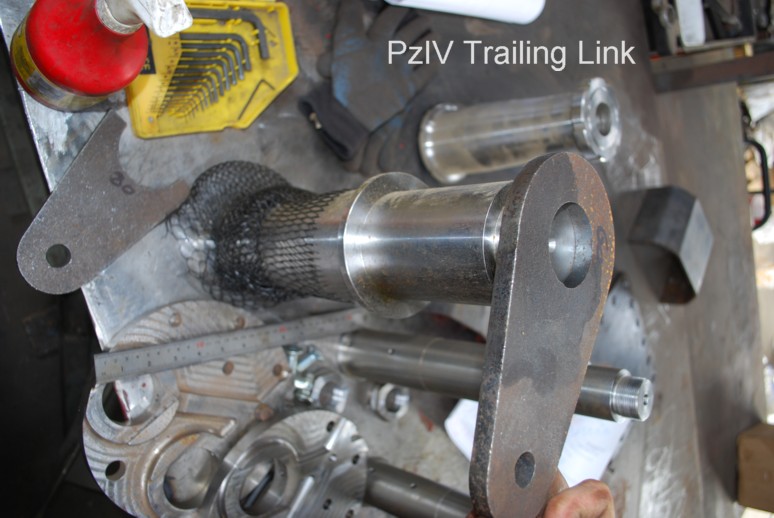

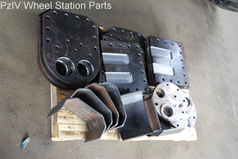

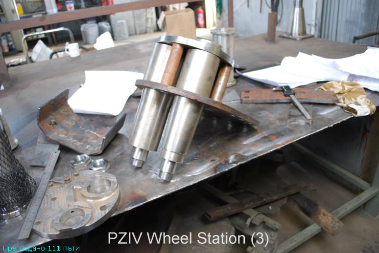

    Внесу свою лепту. На опыте работы по реставрации Т-III/Т-IV скажу следующее, у нашей техники нет подходящего шасси которое могло бы подходить под эти немецкие машины. По Т-IV всё самое сложное в подвеске, родной то не особо много целой попадается, а новую делать (как оригинал) тянет примерно на 1 000 000 рублей, без катков!!!! Это за один комплект, если делать несколько, то будет дешевле. С Т-III балансиры более решаемая проблема но упираемся в торсионы, возможна пляска от МТЛБ, по крайней мере трансмиссия от МТЛБ по габаритам очень хорошо подойдет, после минимальных доработок, да и торсионы близки по длине. Единственное вес, но если делать не в оригинальных толщинах, то потянет. По каткам тут больше вопрос эстетики, но на мой взгляд нужно либо новых наделать, либо старых восстановить (при определённых навыках, особых проблем нет). Так что получается, корпус делать ближе к оригиналу, а подвеску и трансмиссию брать от МТЛБ.
    Тут встает другой вопрос, насколько нужен уровень достоверности. Если брать схемы из журналов, то там достаточно ошибок (даже в очень хороших), мерить технику стоящую в музеях тоже не так просто. Нужно договариваться с музеем и не везде вам будут рады! Обмер целых машин не дает полного объема информации, нужен доступ к разбитым и разобранным, а это тоже не так просто. Главное, что всё это занимает немало времени. Хотя на фоне того что делают, то Тигр от Ронды величайшее произведение искусств, а если по делу то косяков море. Так что чем ближе к оригиналу тем дороже и времени больше.
    Дабы не быть голословным, приведу немного из своей работы, на чертежи такого уровня уходит не один и не три месяца, и не одна обмеренная машина+гора деталей отдельно. Сколько и как нужно с многими договариваться, что бы получить нужную инфу, это отдельная тема.

    Gasser, Mihael Moderzon, C00Lib1N та 2 іншим подобається це.

    Всё верно. И весьма достойная работа по чертежам.
    frulingswind44 подобається це.

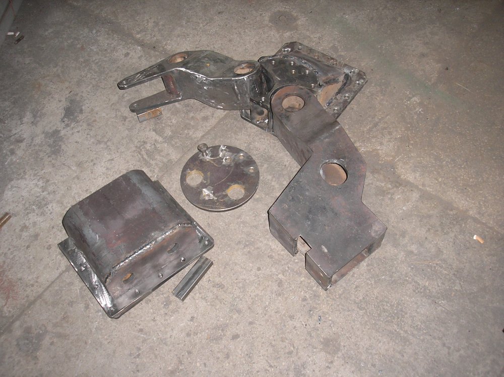

    Идея сварной подвески на Т-4 не нова, это уже проделывали наши зарубежные коллеги. Но вся проблема в том что рычаг такой конструкции испытывает очень сильные нагрузки на скручивание, именно по этому в оригинале он выполнен литым. При скручивание в сварной конструкции возникает огромное напряжение в сварочных швах (особенно при езде по неровностям), что неизбежно приведет к их разрушению через какое то время + к тому, при сварке будет отпушен металл, что будет приводить к деформации и самого рычага под нагрузкой. Что и произошло у тех кто изготовил сварную подвеску (при весьма высоком качестве материалов и исполнении).

    А вот и сама машина, которая кстати очень даже железная. Часть рычагов подвески там оригинальные, а часть сварные, из деталей с предыдущего поста. Поскольку длинный рычаг подвески подвержен большей нагрузке, то и результат её воздействия проявился быстрее. На фото стрелками указаны опорные катки по положению которых видно, что началось скручивание рычага, следом пойдут швы. Такие ответственные и высоко нагруженные детали нельзя так просто взять и изготовить, нужен точный инженерный расчет (если деталь будет серьёзно эксплуатироваться), которым пренебрегли зарубежные коллеги))),а как следствие хорошая работа со временем даст сбой.
    Получается, что такой вариант изготовления подвески подойдет либо для стационарной модели, либо для коротких перемещений и при весе меньшем чем оригинал, но не как не для хорошей эксплуатации, (а как я знаю, на реконструкциях европейского масштаба, машины эксплуатируют весьма бойко).
    Это не значит, что всё подвеску нужно изготовить только литьевым способом, но без минимум пары литых деталей не обойтись (если подходить к вопросу серьёзно).
    П.С. Всё это не просто размышления взятые из воздуха, а основанные на личном опыте работы в том числе и по подвеске Т-4 (сварную тележку тоже собирали, но сугубо в экспериментальных целях).
