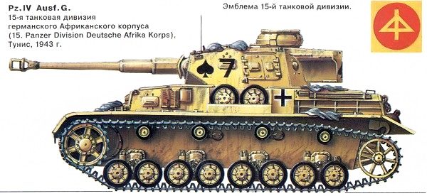

    Саша, про какую разницу в два катка ты говорил?
  9. Erwin_Riefkogel
    Erwin_Riefkogel Erik für immer
    9.868
    ОЗСП "АЗОВ"
    Вот про эту...

    аа, так я спрашивал чего Диметрий уперся именно в 4-ку? принципиально шоле?)

    Я мыслил так,что бы условно подходило и на 22.06.41 и на май 45 с минимальными изменениями.
    Тут два варианта,либо Pz. 4 Ausf. F1 и поздняя вторая башня(ну это в идеале:) хотя бы сменную пушку с набором навесных листов) для придания вида поздней 4-ки,ибо 4-ка с короткоствольной пушкой по 43-45 будет выглядеть ооочень странно...
    Так вот в качестве идеальной базы под 4-ку я вижу транспортёр ПТС-2,одна проблема 7 опорных катков.
    Либо второй вариант,если городить на базе БМП,то не Pz 3,ибо последнее упоминание о тройках в штате дивизий это лето 44-го во Франции, и на 43-45 тройка на восточном фронте тоже очень не очень...а делать StuG.-3 AusF. C,со второй сменной длинноствольной пушкой и набором навесных плит,дабы было похоже на позднюю самоходку.
    Вариант из бульдозеров интересный,но эти пружины на тележках портят всю малину,хотя на 43-45 их можно закрыть щитами.Да и всё равно военный исходник с консервации с минимальными вмешательствами в разы перспективнее чем лепнина из 2-х ушатанных бульдозеров.Просто стоимость базы( тот же ПТС или БМП )это максимум 40% всей стоимости проекта.В лучшем случае 2 бульдозера с переделкой их в один обойдуться половину от армейского исходника.То есть от конечной суммы мы получаем экономию 20%,ради крайне невнятного результата по ходовым и эксплуатационным качествам и с ещё меньшим результатом по копийности.Как по мне оно того не стоит...
    А делать что-то практически с нуля,Чернигов не Танкоград с его промышленностью и кадрами...:),поэтому не потянем.
    Как-то так я мыслю,а что получится-посмотрим.
