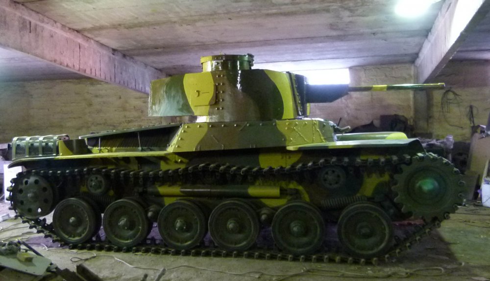

    IMGA0534.JPG IMGA0535.JPG IMGA0536.JPG original3.jpg 72.jpg Если решите таки, перебрав кучу дешевых вариантов, остановиться на создании полновесной копии, с хорошими ходовыми возможностями, но не дешевой - пишите в личку.
    Четверка, конечно, прикол, но тоже на ходу. Ха-го и Шинхото Чи-Ха вполне себе железные. Попробуйте найти отличие от оригинала.)
