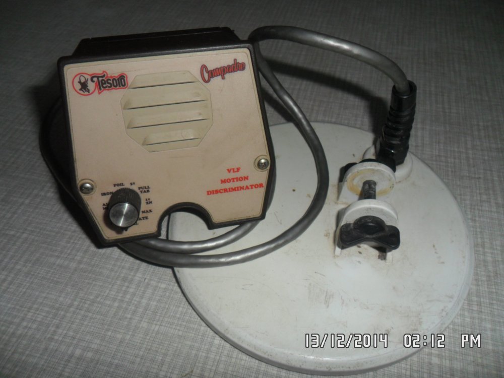

  15. Wiking730
    Wiking730 General-major
    7.127
    Прокляте місце Червоної Армії
    По швидкості Компадрік просто агінь! Особливо якщо в парі з рідним датчиком 5,75" і перших версій без можливості заміни датчика. Глибина так, ніяка. Але по смітниках агінь.

  17. Wiking730
    7.127

  19. Wiking730
    7.127
    Знайшов в архівах фото свого Компадріка. Потім пішли вже зі з'ємним датчиком типу датчиком "бублик" , не то пальто.
    Володимир84 подобається це.
  20. Володимир84
    Володимир84 General-major
    11
    18
    5.332
    Слобожанщина
    Мій перший прилад, в епоху приладів 6,7,8 кГц, компадрик був 14,7 якщо не помиляюся. Ото пилосос на той час був.

  22. Wiking730
    7.127
    Компадрік 12кГц. На 14,7кГц то вже Сібола - Вакуеро.
