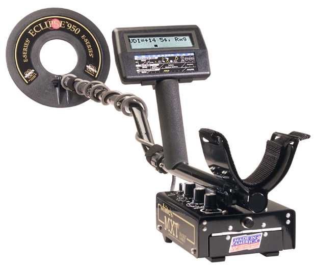

    Звіть якшо шо,в мене місія помагати людям:oops: Теж аналог був, поки не прокачав бо якось перед людями невдобно,. феррітик на шлейф поклав. Ше прошити треба шоб пропускало тільки те шо треба з сигналів , якийсь екранчик і буде норм. Люди комп'ютери робили, мд прокачати -легкотня.
