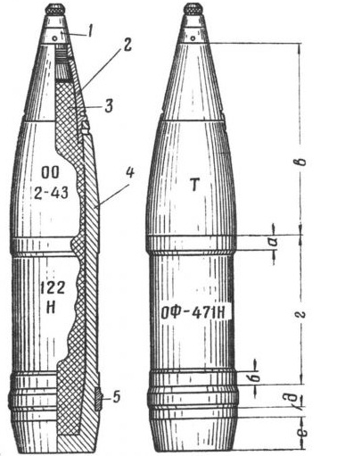

    Первый раз такую башку встретил. Прошу камрадов помочь в определении и если возможно поделиться ссылкой на беприпас, которым она была.
    Я так понял, детон у нее живой?

    ищи в минометах за СССР

    Спасибо, но по минометкам ничего похожего не нашел. Жбоняра эта найдена была по Зимней войне. Из минометных ВОПов в тех местах встречаются только традиционные - 50, 80 и 120 мм. На фрагмент ни одного из этих калибров она не похожа. Резьба по диаметру примерно подходит под 76-мм шрапнельку.

    ...напоминает серию взрывателей ГВМЗ (токо колпачок смущает) с обтекателем на РС 130...
    З.Ы. Там, внутри, похоже - ДЕТОНАТОР (полный)...:smile_6:

    ...или скорее вот это (РГМ-2/2М Х 122 ОФ)...

    Вот это самое вероятное! Спасибо!

    Точно, ргм-2. Нашел на тризне фотку.

    Это РГ-6.
    Живой.

    Спасибо! Вот теперь точно он! Много интересного нашел. Оказывается отец этого взрывака ни кто иной, как В. И. Рдултовский. :)
