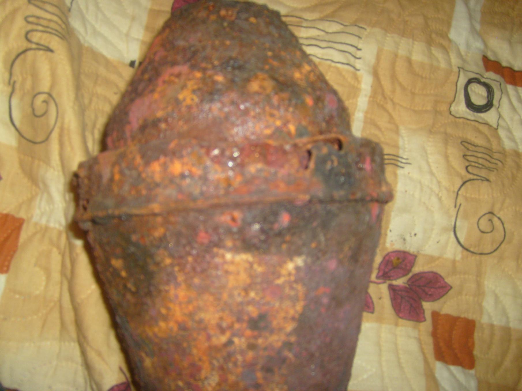

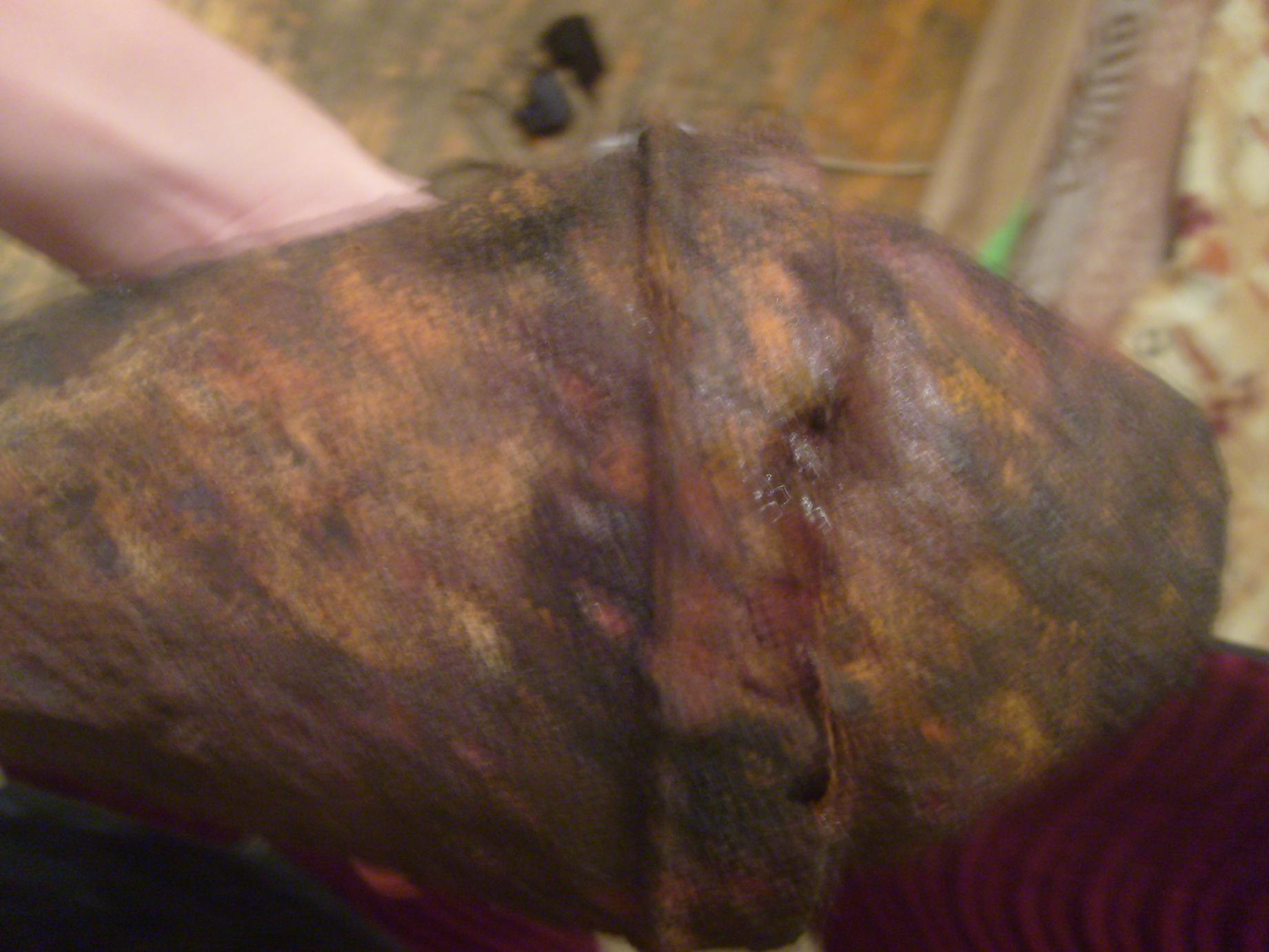

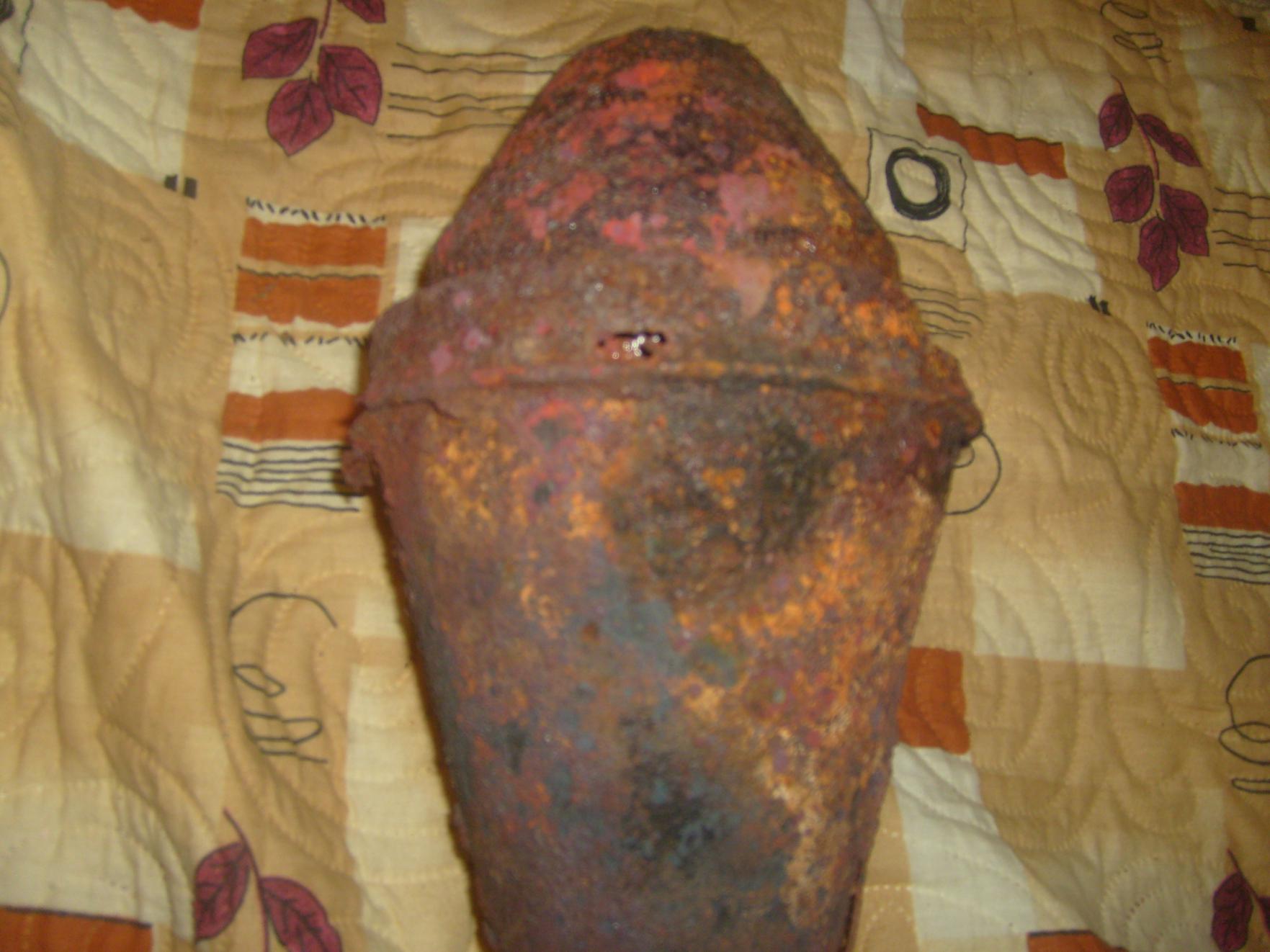

    как восстановить не повреждая железо?

    что никто не знает?

    ебокситка або шпакля :)

    Сначала лимонка. Потом сода. Потом шпатля или эпоксидка (как посоветовал камрад урк) . Можно сухой сваркой. Потом полностью шпатлевать , грунтовка , покраска :) .

    Кислота не в коем случае....,
    1-е, электролиз,
    После увиденных дырок,показать саму трубу которую Вы скрываете......
    Знающие и "жилаюшие" Вас найдут сами.
    .Дайте нормальные фото.
