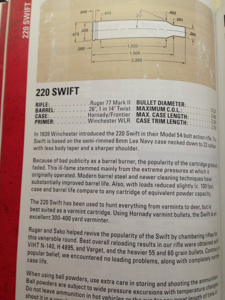

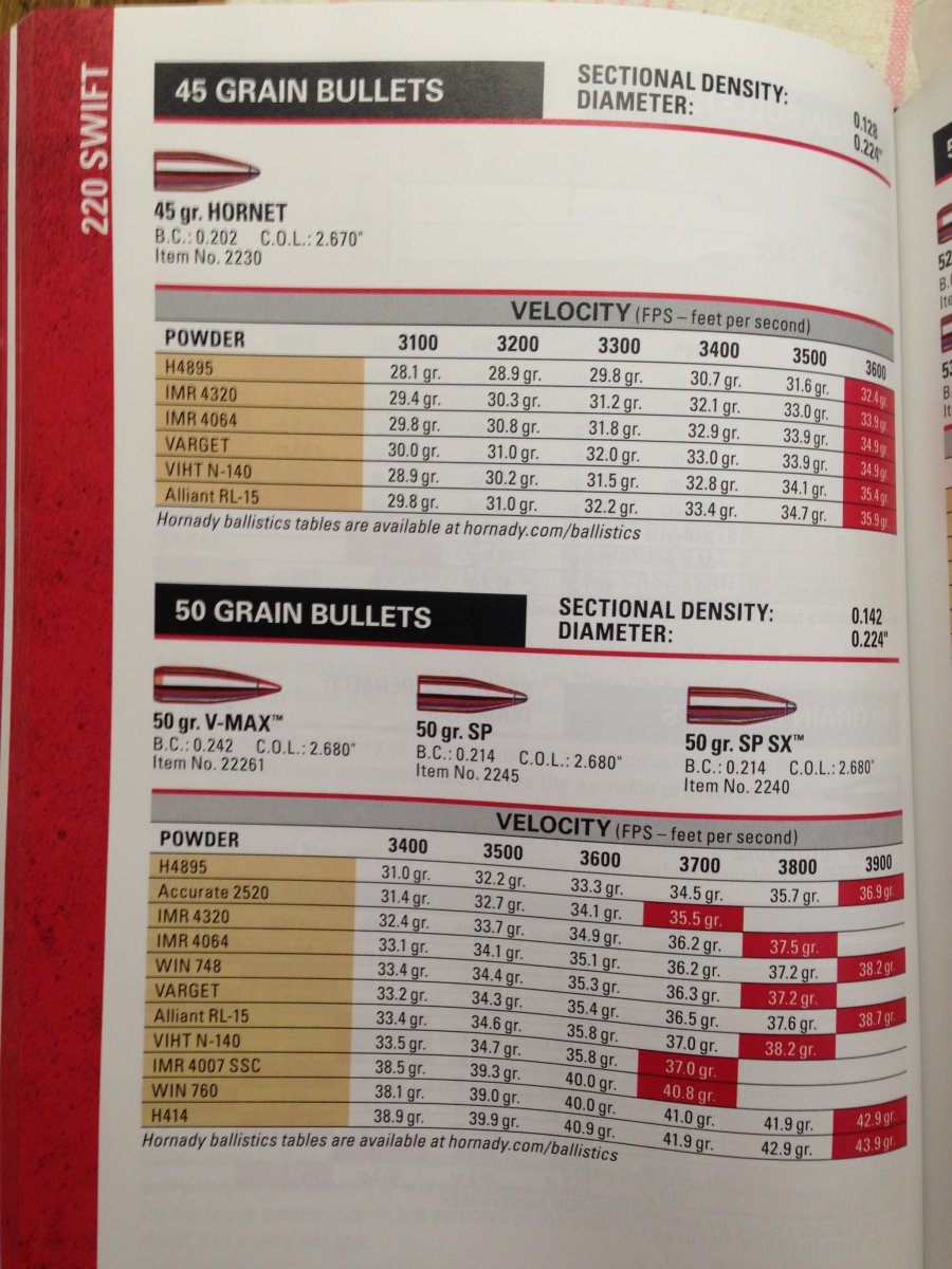

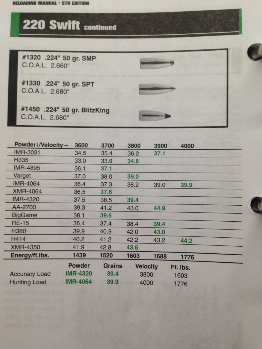

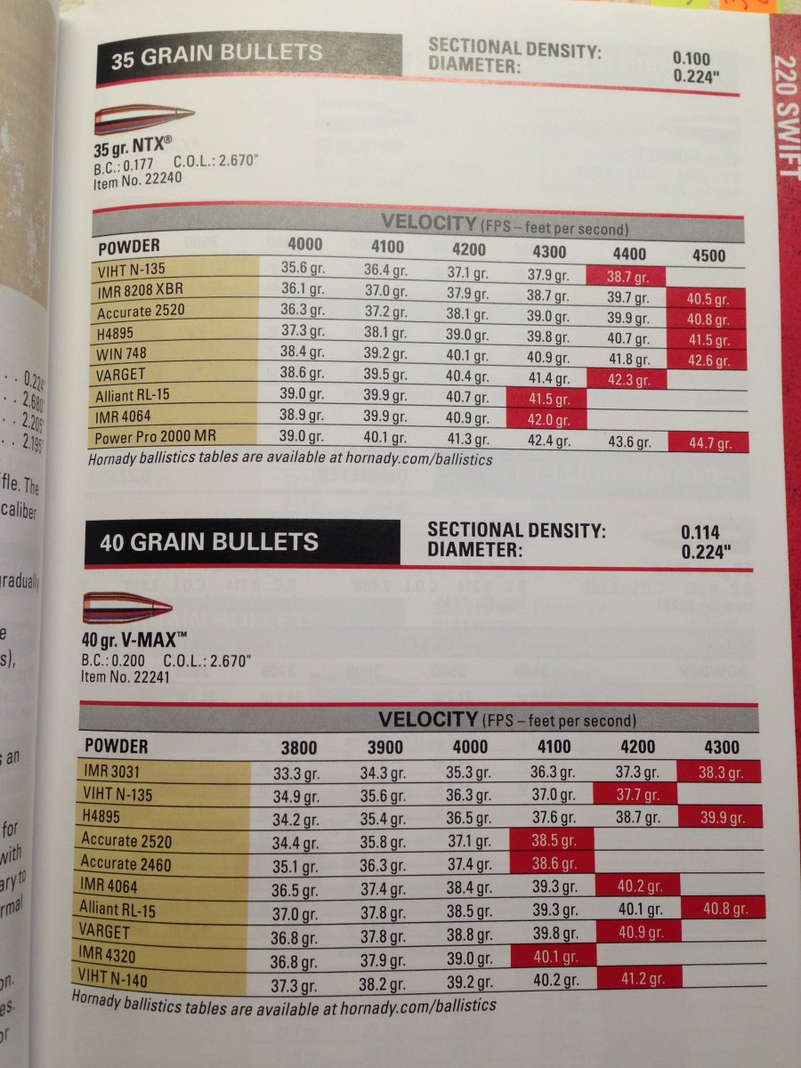

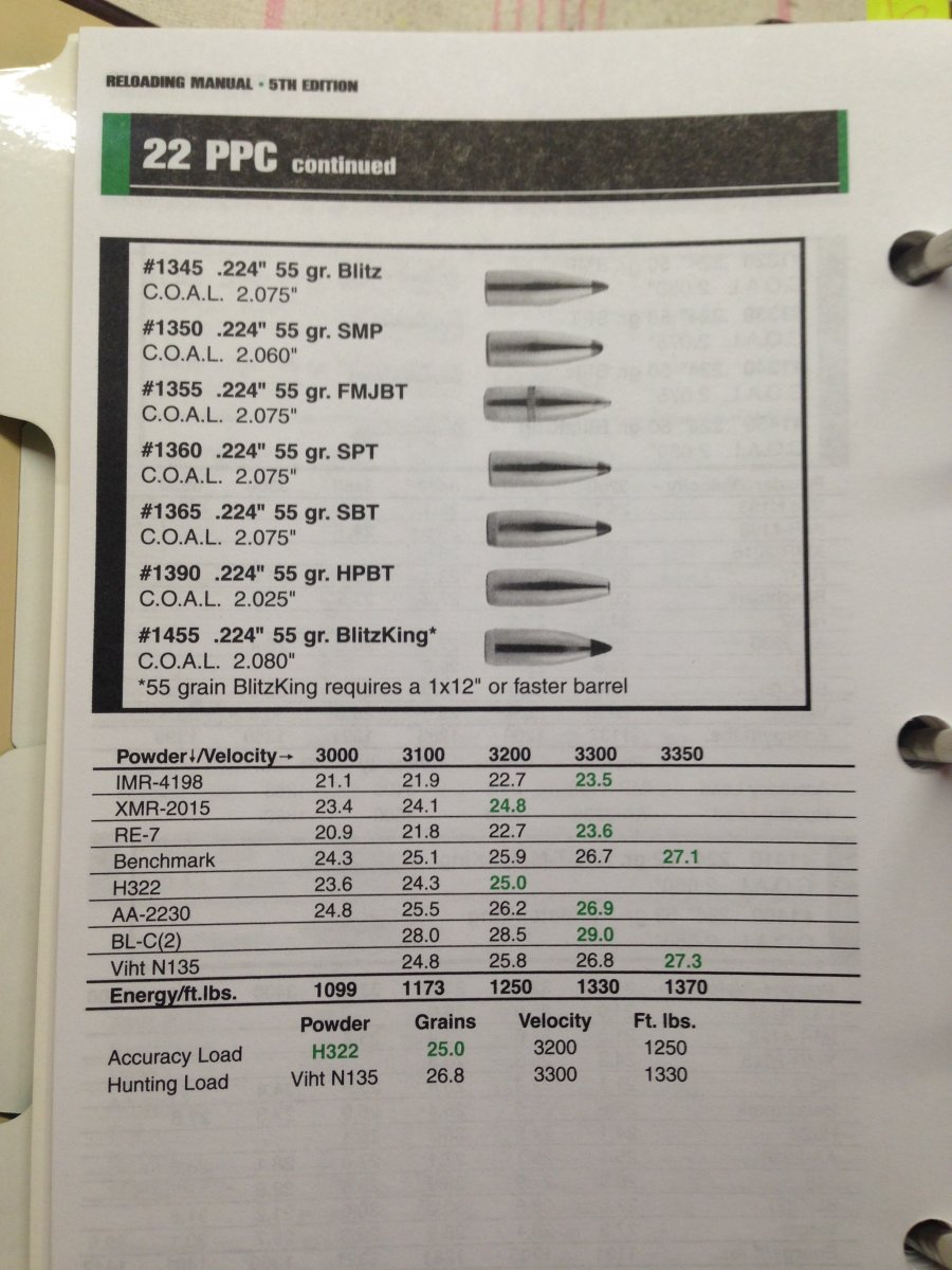

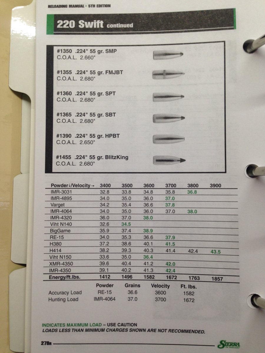

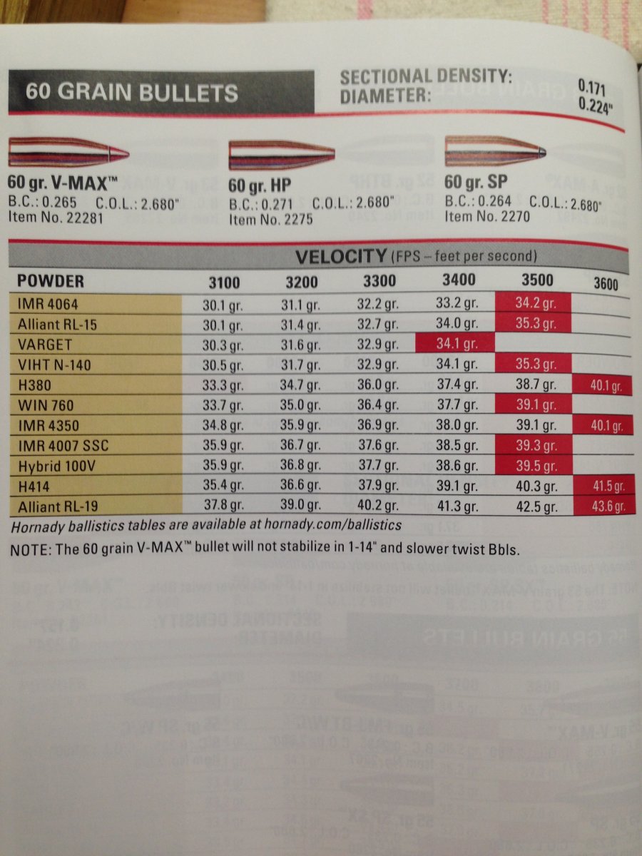

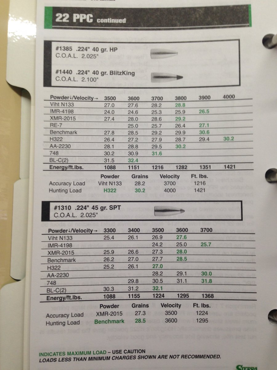

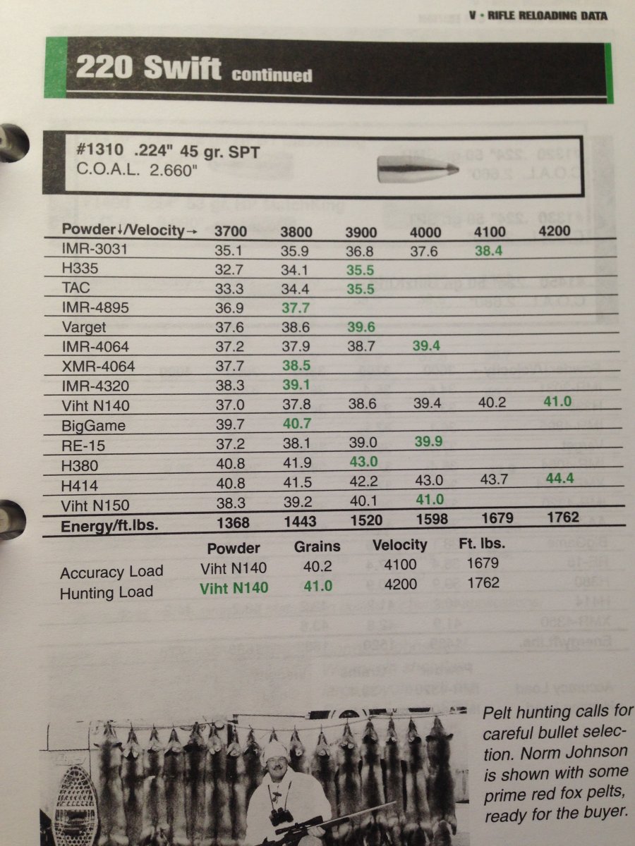

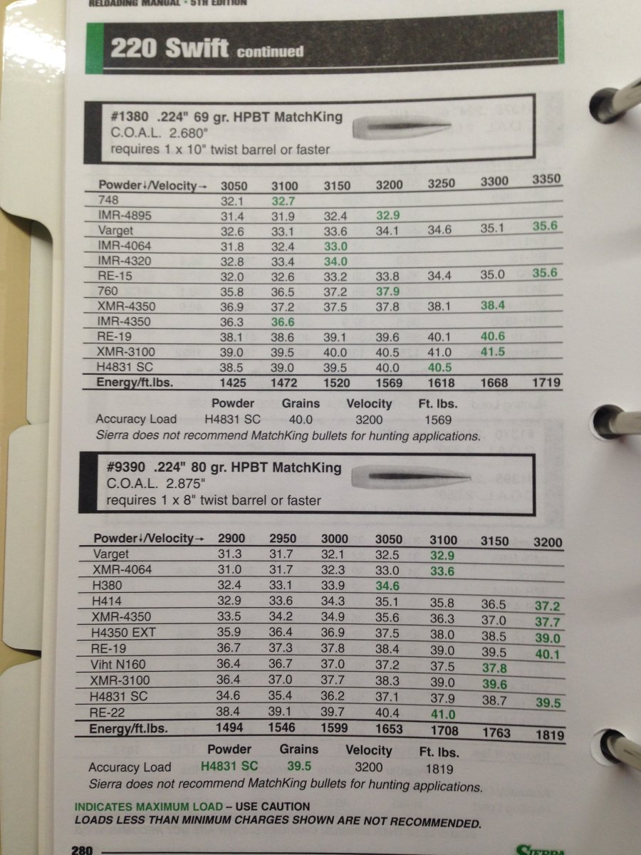

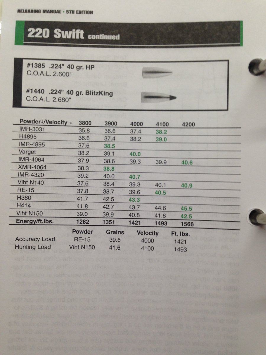

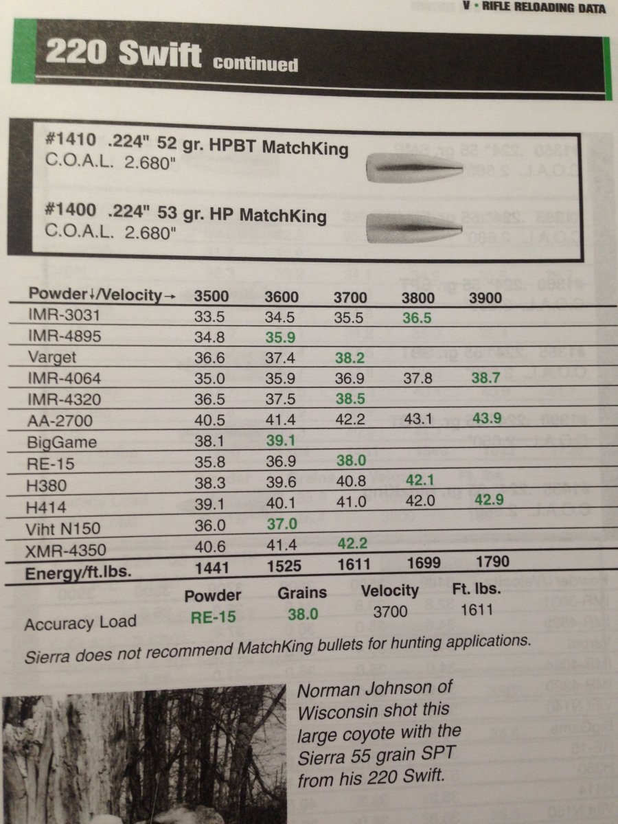

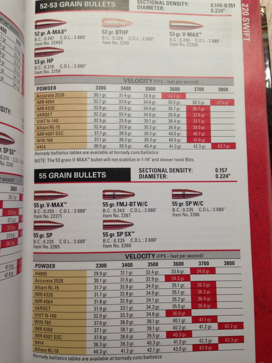

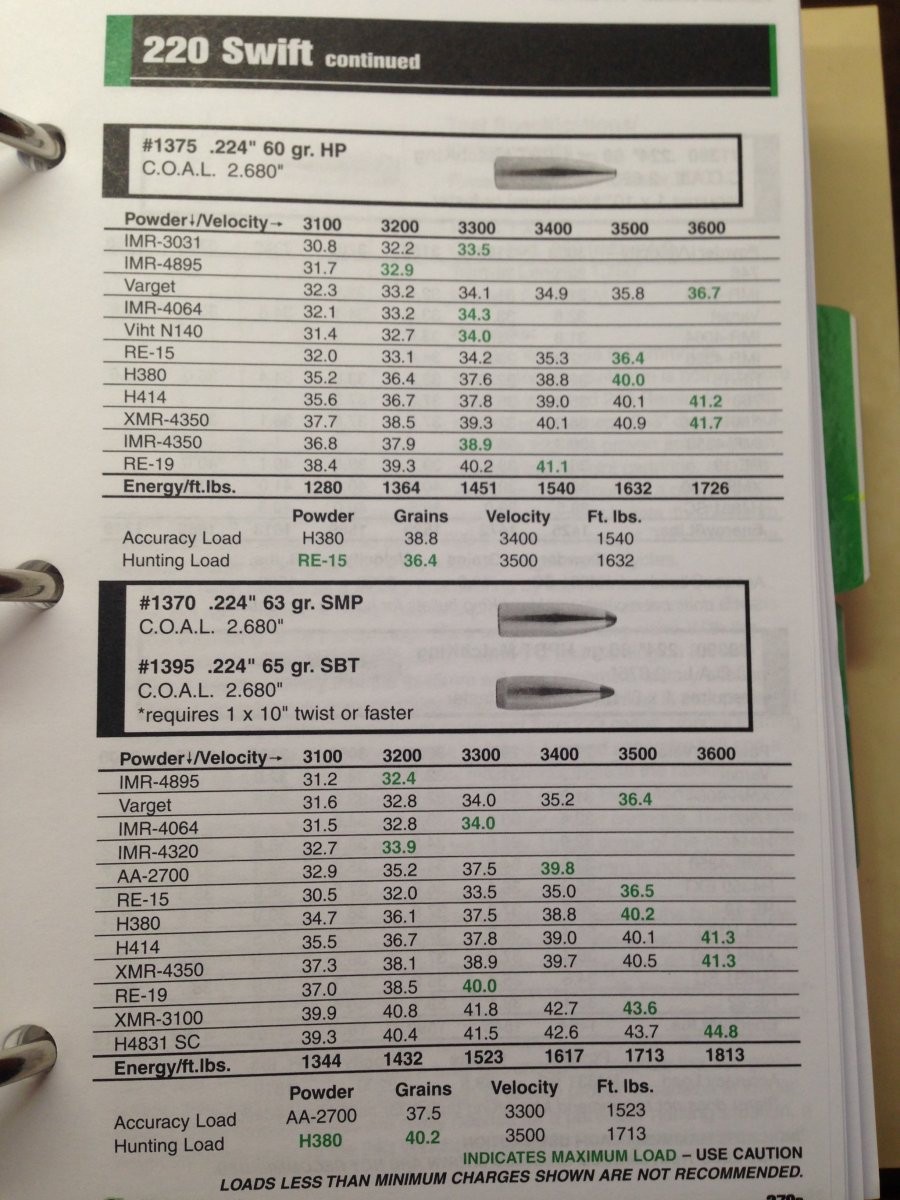

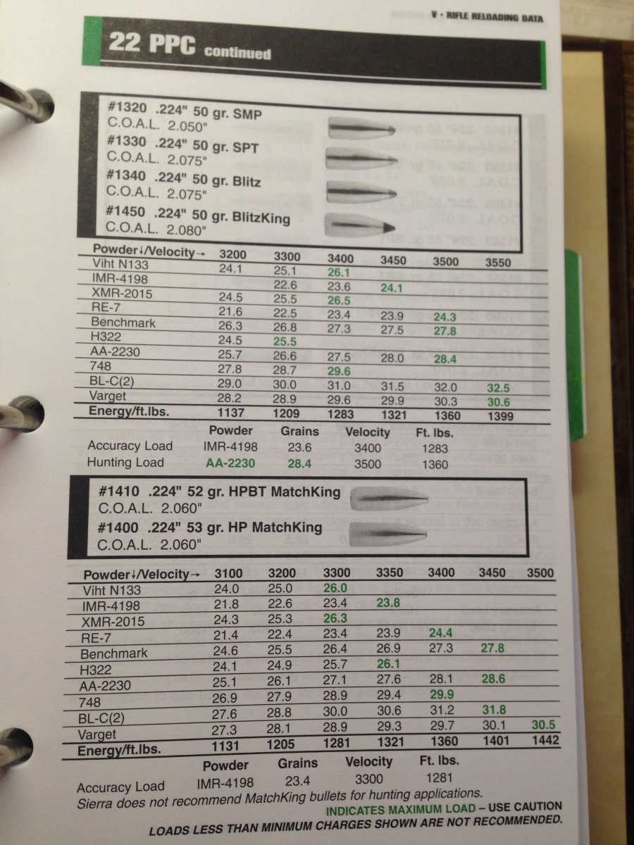

    Вот вам для начала.
    IMG_7168.JPG IMG_7169.JPG IMG_7170.JPG IMG_7171.JPG IMG_7172.JPG IMG_7173.JPG IMG_7174.JPG IMG_7175.JPG IMG_7176.JPG IMG_7177.JPG IMG_7178.JPG IMG_7179.JPG IMG_7180.JPG IMG_7181.JPG IMG_7182.JPG IMG_7183.JPG IMG_7184.JPG

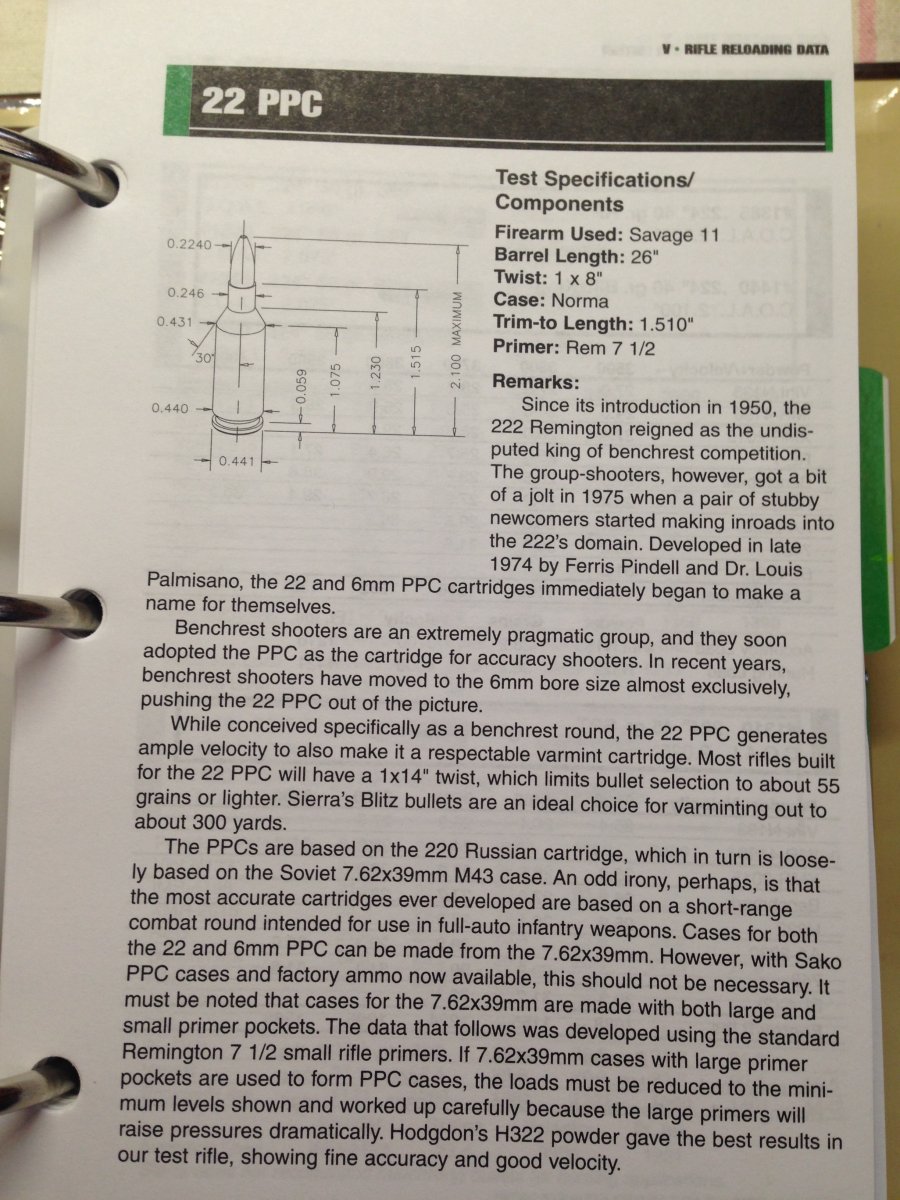

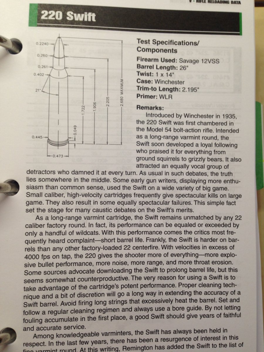

    .220 Swift Длина гильзы, мм 56,0 мм, это другой патрон.
    .22 РРС - похож, но плечи и дульце другие, хотя привязаться к навескам можно.
    5.6x39 это - 5.6 Russich / 5.6 Vostok / 5.6 Sportivnyi / .220 Russian / 5.6 Russian Match / 5.6 Russian Short / .223 Russian / .22 Russian /
    Є у мережі один різновид російського набою.
    https://reibert.info/threads/izgotovlenie-patrona-bljuma-5-6-39.709280/

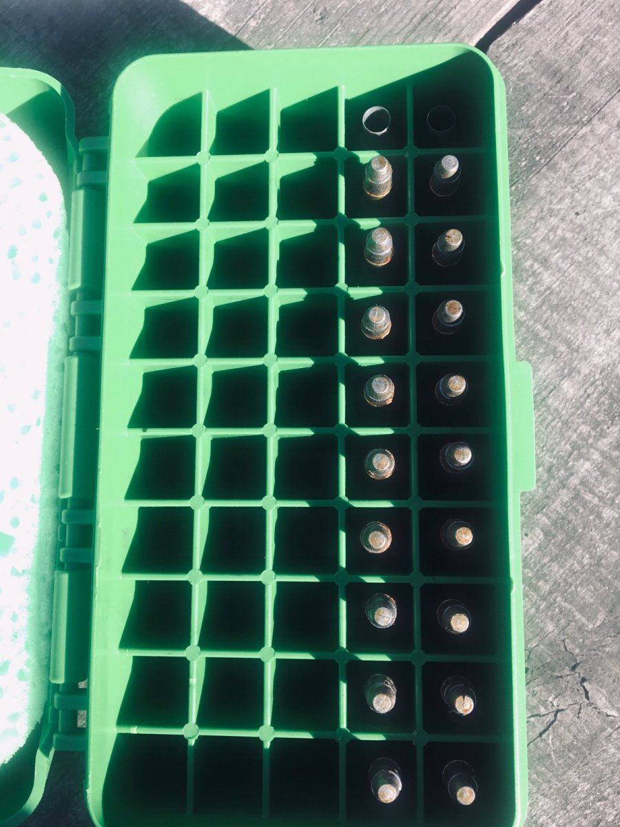

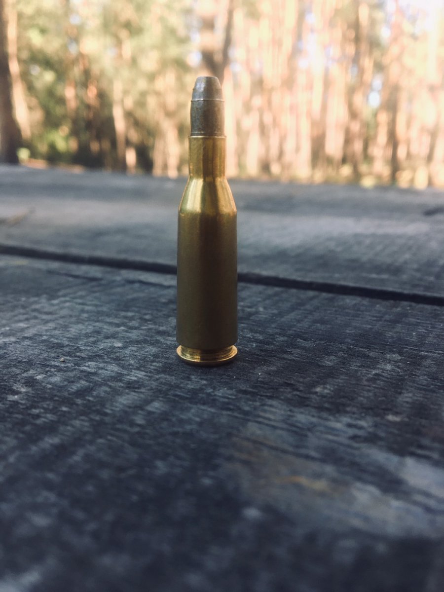

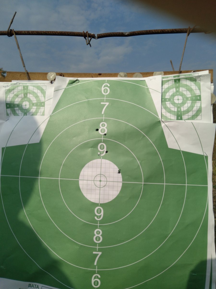

    вот свинцовые пульки для .223 3,6-3,65 грамм из барса на 50 м без оптики, подача из магазина, с упора
    ak1993 likes this.
  18. ak1993
    ak1993 Leutnant
    Если брать заводские 223 то нужны самые лёгкие но они очень длинные и на стандартном тонере не летят из-за длинны их нужно укорачивать и делать из них полуоболочку тогда выходит стабильно неплохой результат
    Otryta likes this.
  19. ak1993
    ak1993 Leutnant
    Это результат из того варианта что на продаже?
    Otryta likes this.
  20. foxenko
    foxenko Stabsgefreiter
    149
    332
    842
    да

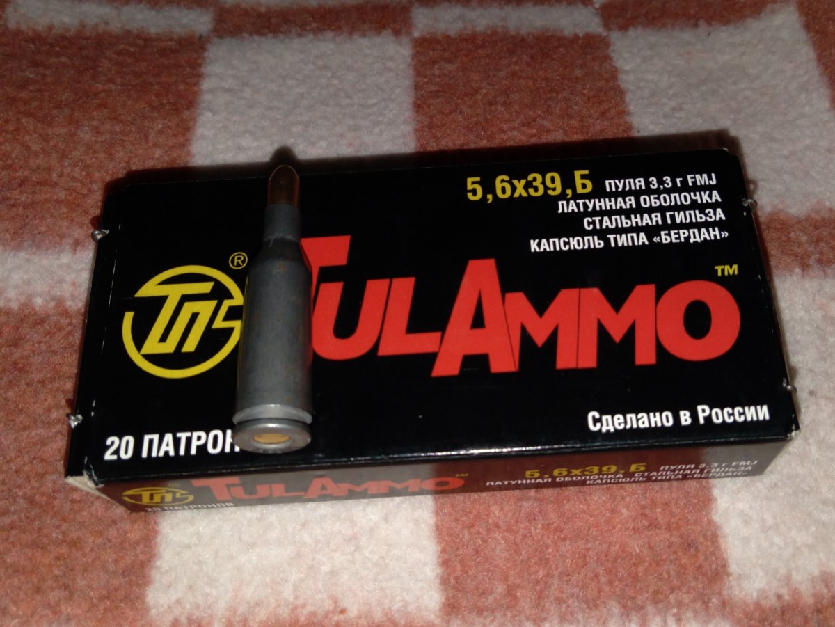

    Сегодня отстреляли патроны Туламо, фмж, что-то вообще не полетели
    akms1974 likes this.
  23. foxenko
    149
    332
    842
    Причем, результат, что на 50 м, что на 100 м одинаковый
