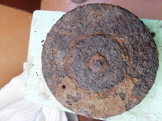

    ОТ чего барабан? Дегтярёв Танковый?
    Подскажите, как разобрать?

    ДТ танковый,побрызгай ВД-хой пусть откиснет пару дней тогда должно пойти.Хотя сохран уж больно унылый....Металл умер на нем......

    насколько помню, нужно только выкрутить болт центральный

    Болт, под ним очень сильная (но не в этом случае) пружина, далее крышка и все.
    Если не пойдет - можно резануть болт - пружина только под выступом (она меньше диаметра диска), далее снять крышку пружины, саму пружину потом только крышку диска.
  6. Да грустный барабан.ВД побрызгай может пойдёт.

    там металла нет.одна ржа. вскрой как консервы...

    Да ладно как консервы...Как антураж вполне пойдет.Судя по виду восстанавливать его бесполезно,там нет живого месту,но и вскрывать его негоже.Лучше подождать пару дней пока покиснет в ВД,а потом если болт не пойдет аккуратно его срезать,а остальное вынять и слегка помарафетить.На полку должен пойти.

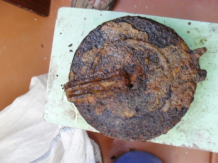

    Это на фото так, сам он ещё относительно бодрый, в руках не разваливается:)

    такой вот крымский сохран.....и лежал в немецких окопах
