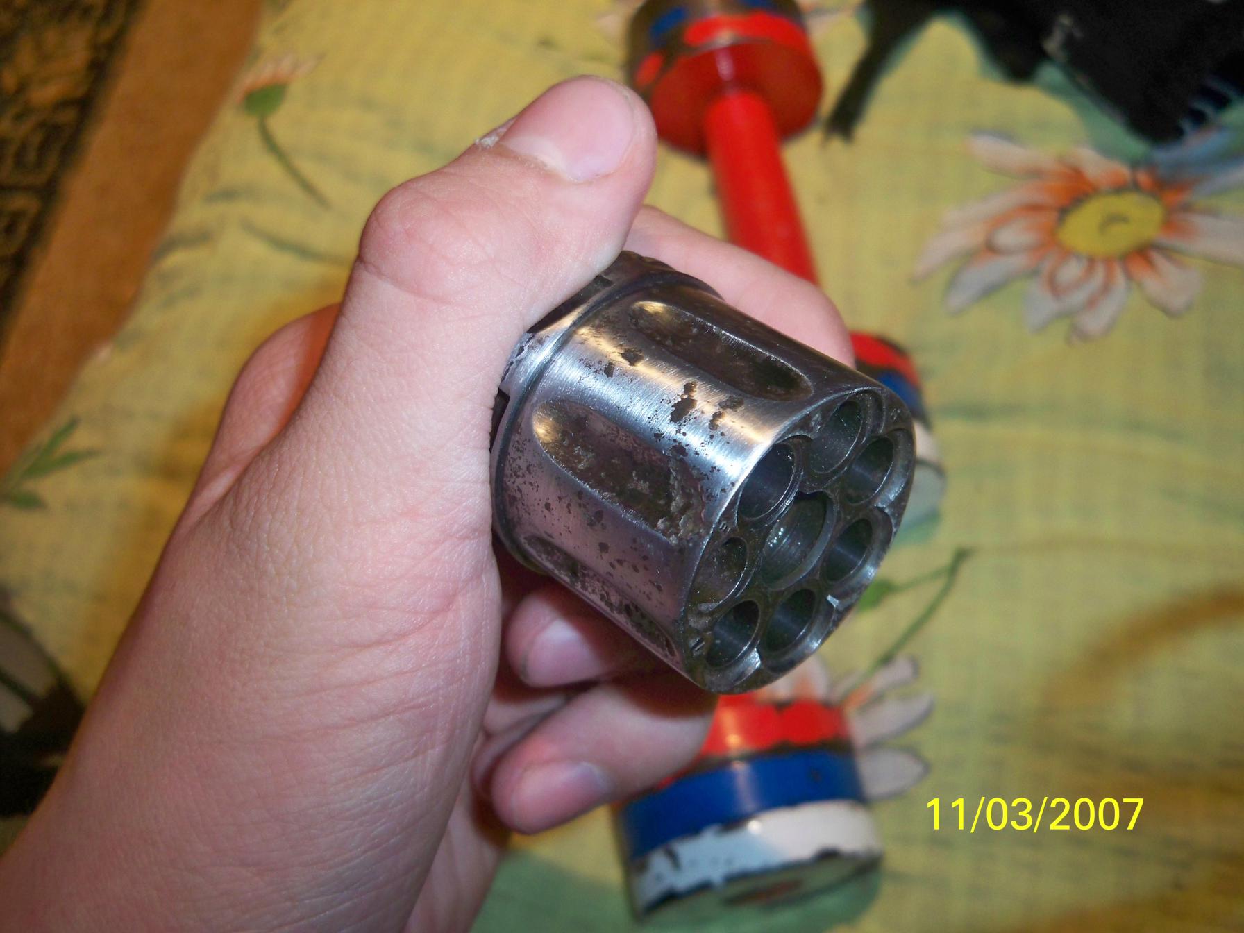

    как и чем задекорировать такие изъяны?за рание спасибо.:)

    ничего не надо делать, сделайте шлиф на станке бумагой ALUMINIUM OXIDE номерами 600 и 2000 завороните, и будет вам шасте!!:D воронение лучше применить ржавый лак

    слифовать не вариант раковина глубоватая.слышал вроде чемто шпаклют?за рание спасибо

    вы из него что по "оленям" стрелять собираетесь, тогда заварите кемпом и шлиф:smile_8:

    А может холодной сваркой,а излишки стереть наждачкой,заровнять и поворонить,скажем,Экскалибуром. Я одну банку взял,полностью переворонил свой,еще и полбанки осталось. А сварку потом покрасить краской. Еще вариант:если есть знакомый сварщик попросите его заделать точечной сваркой. Потом все заровнять и поворонить.

    спасибо.вариант с точечной сваркой является более эфективным!!!!еще раз спасибо!!:beer::beer:

    кемпом самое верное.правда пое.....тся предётся.но результат того стоит.

    а что за кемп?

    каждый уважающий себя автосервис его имеет, быстро и надежно, варите на низком токе:smile_12:
