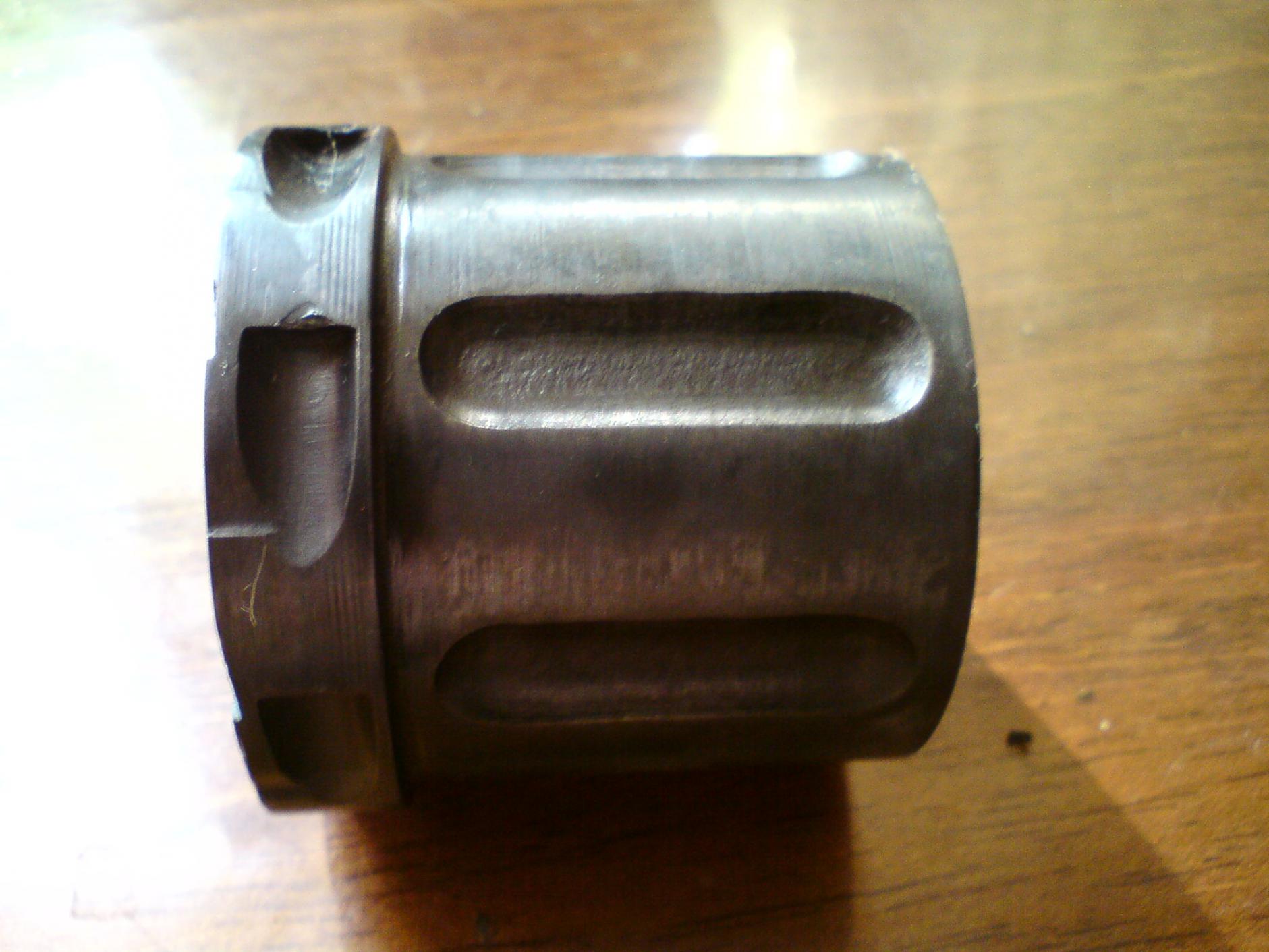

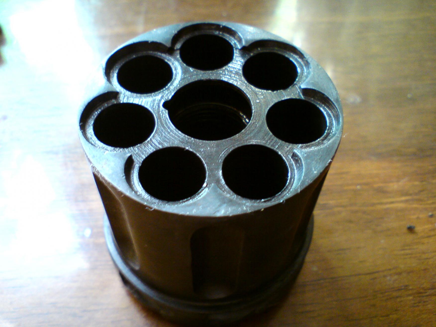

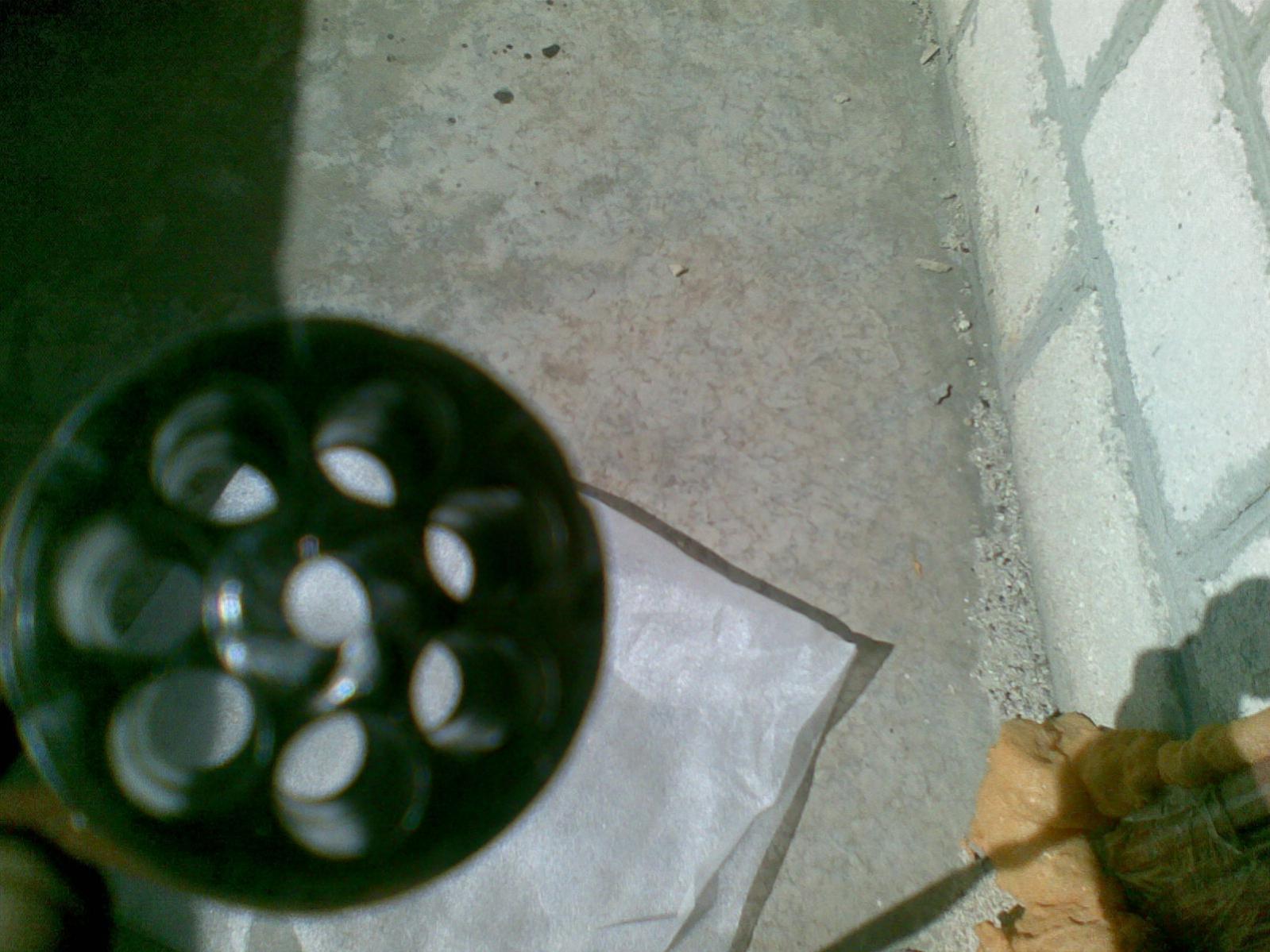

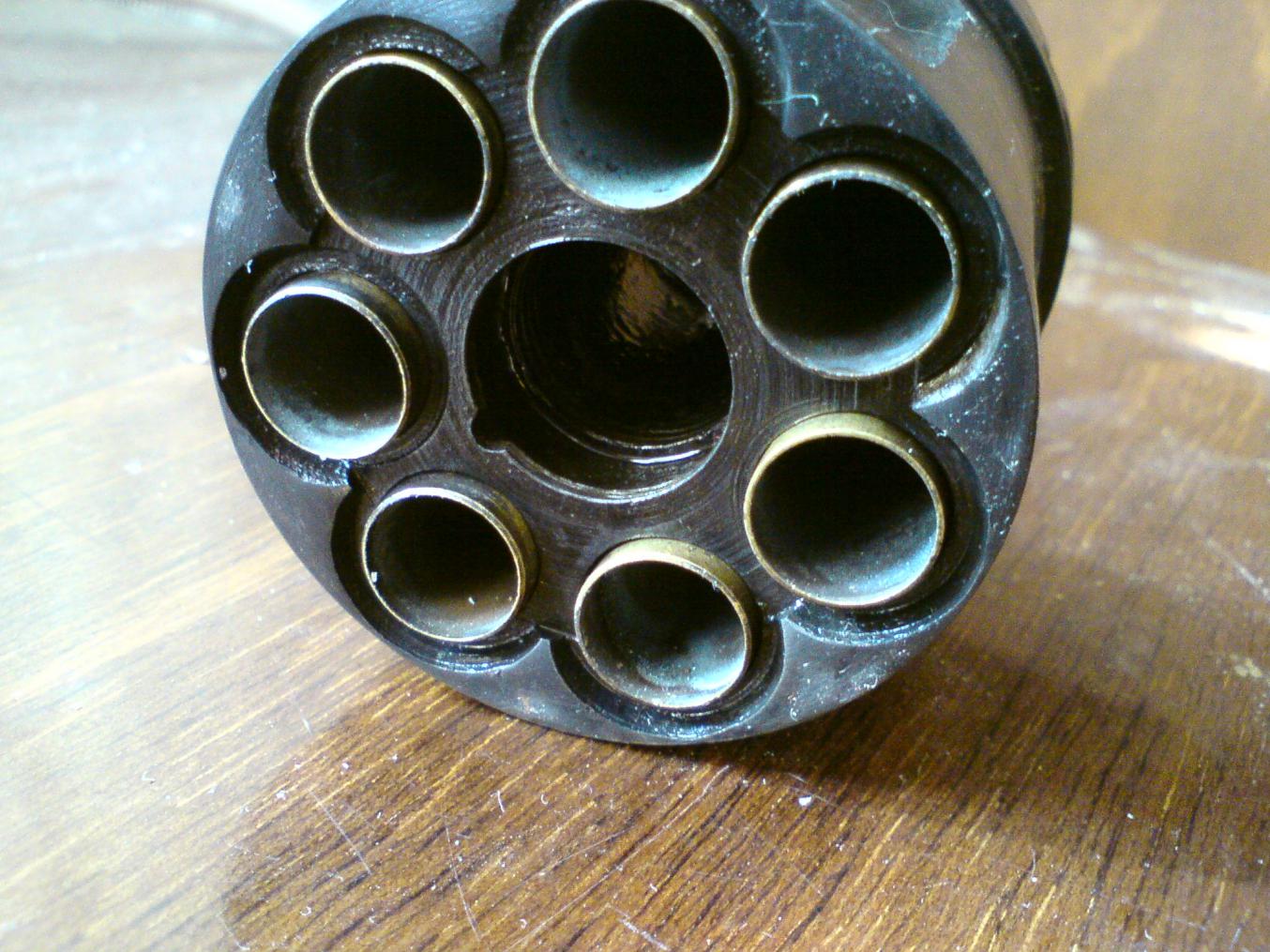

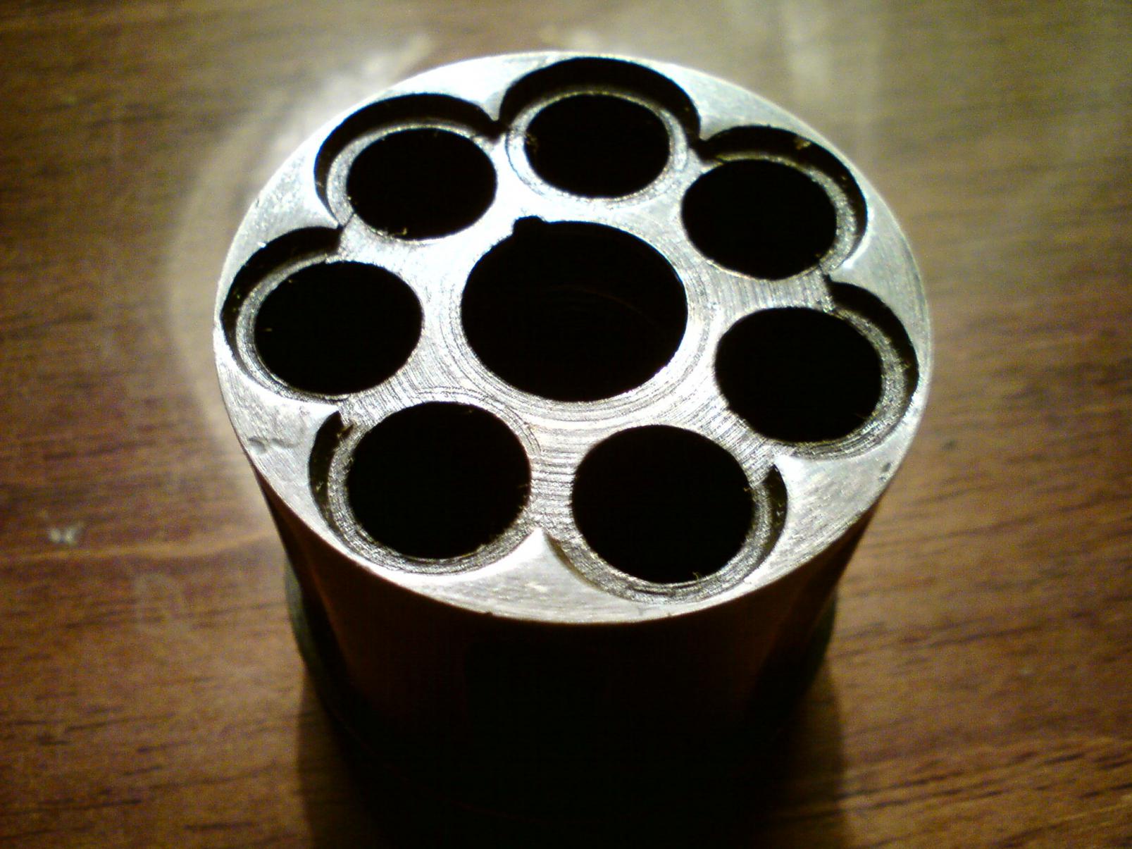

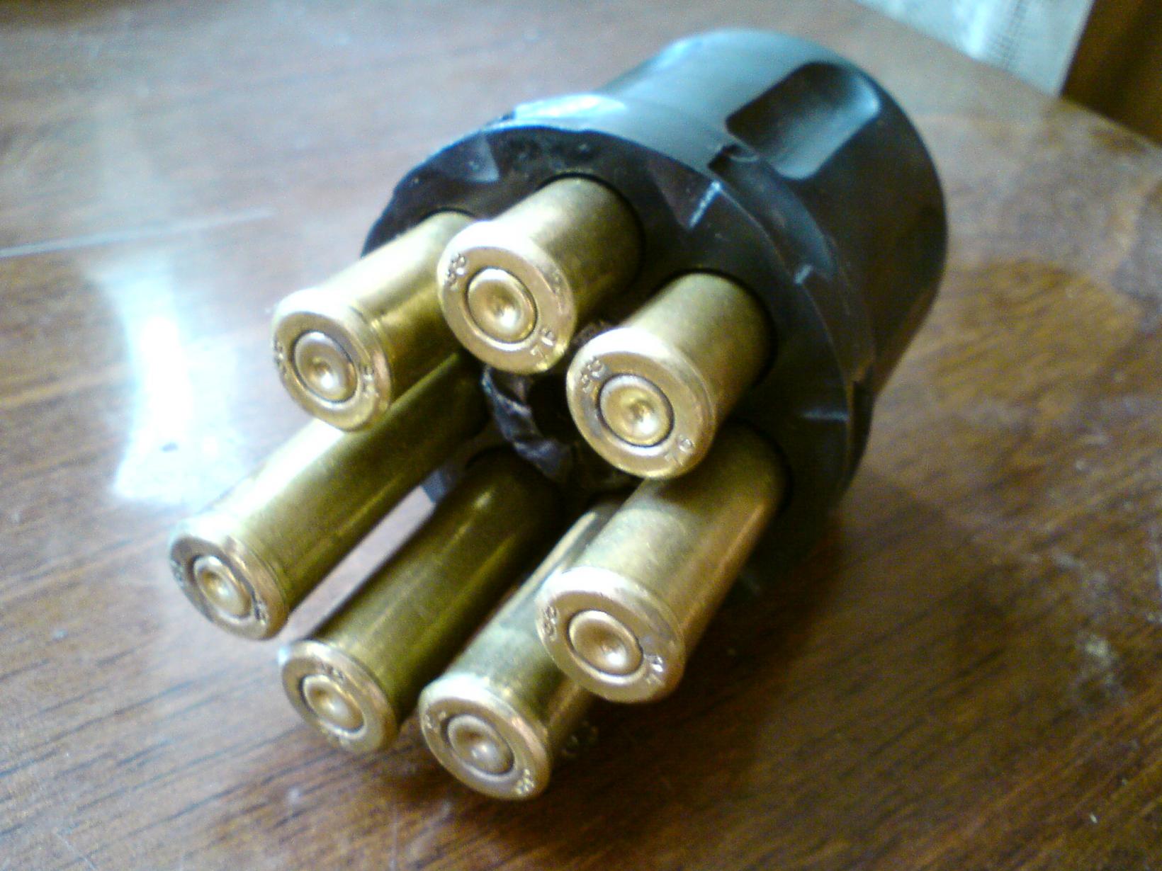

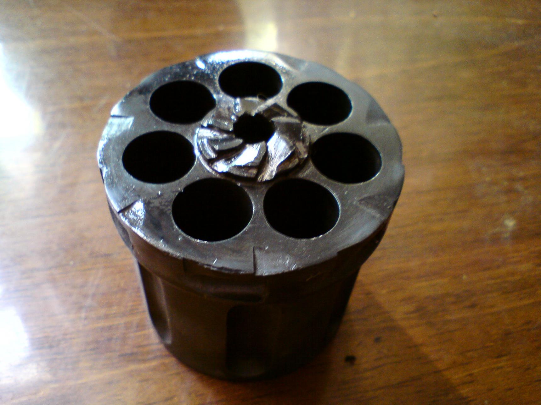

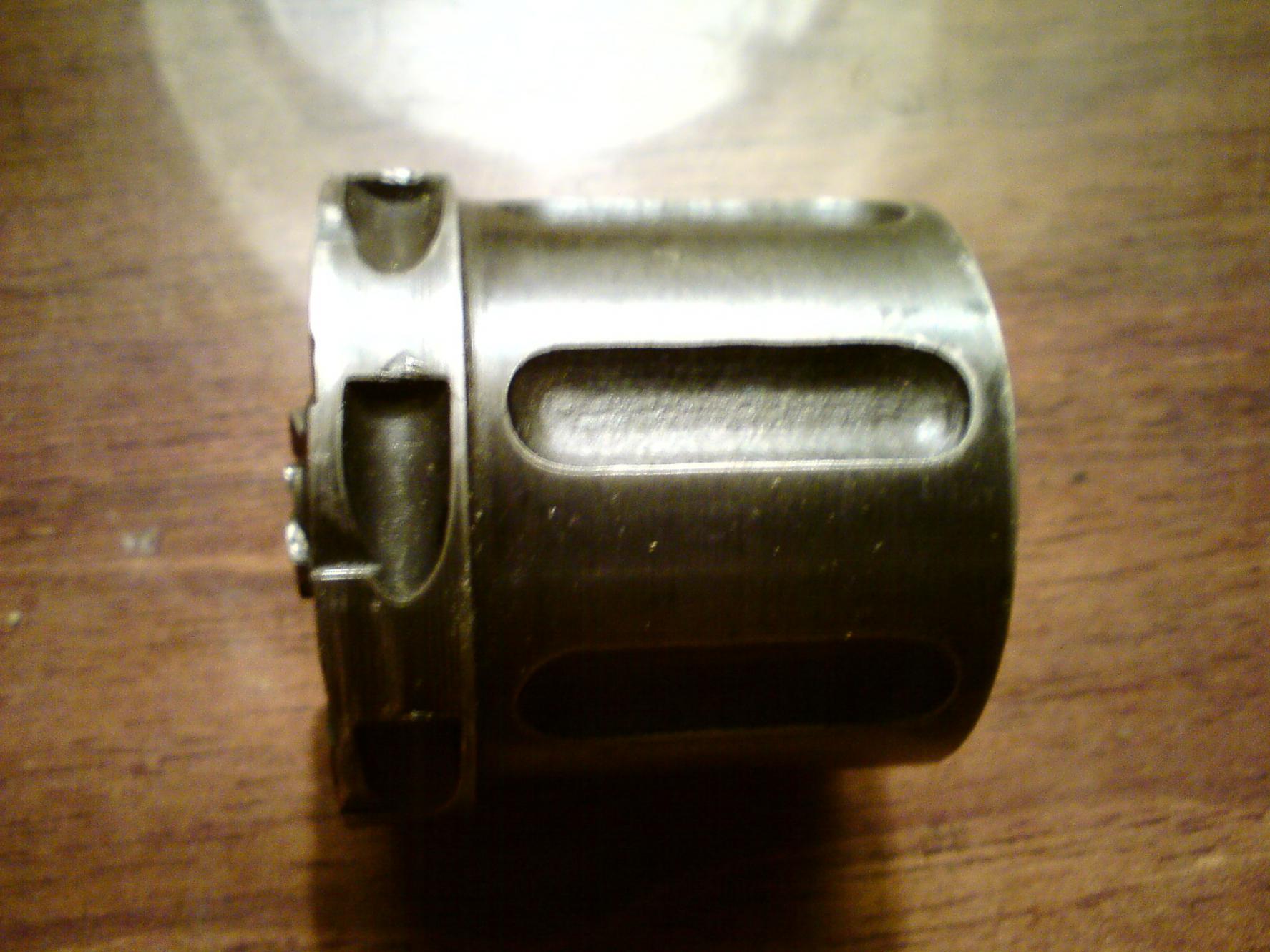

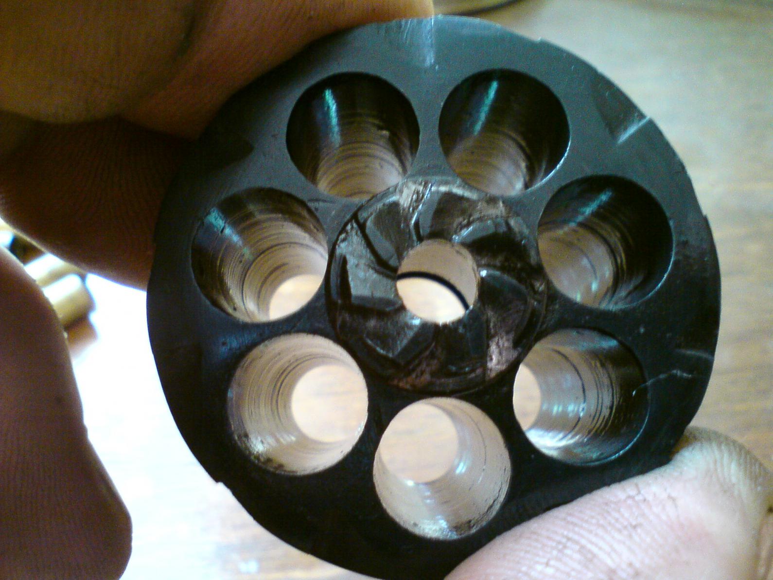

    Практически новый барабан не резанный без номерной видимо из зиппа 1600гр

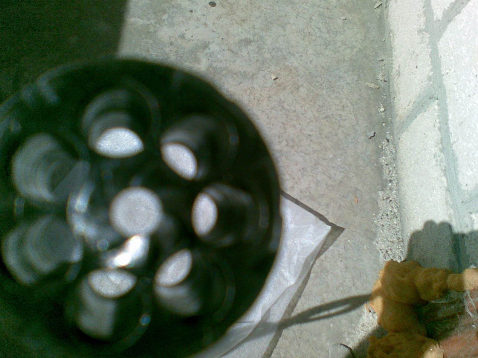

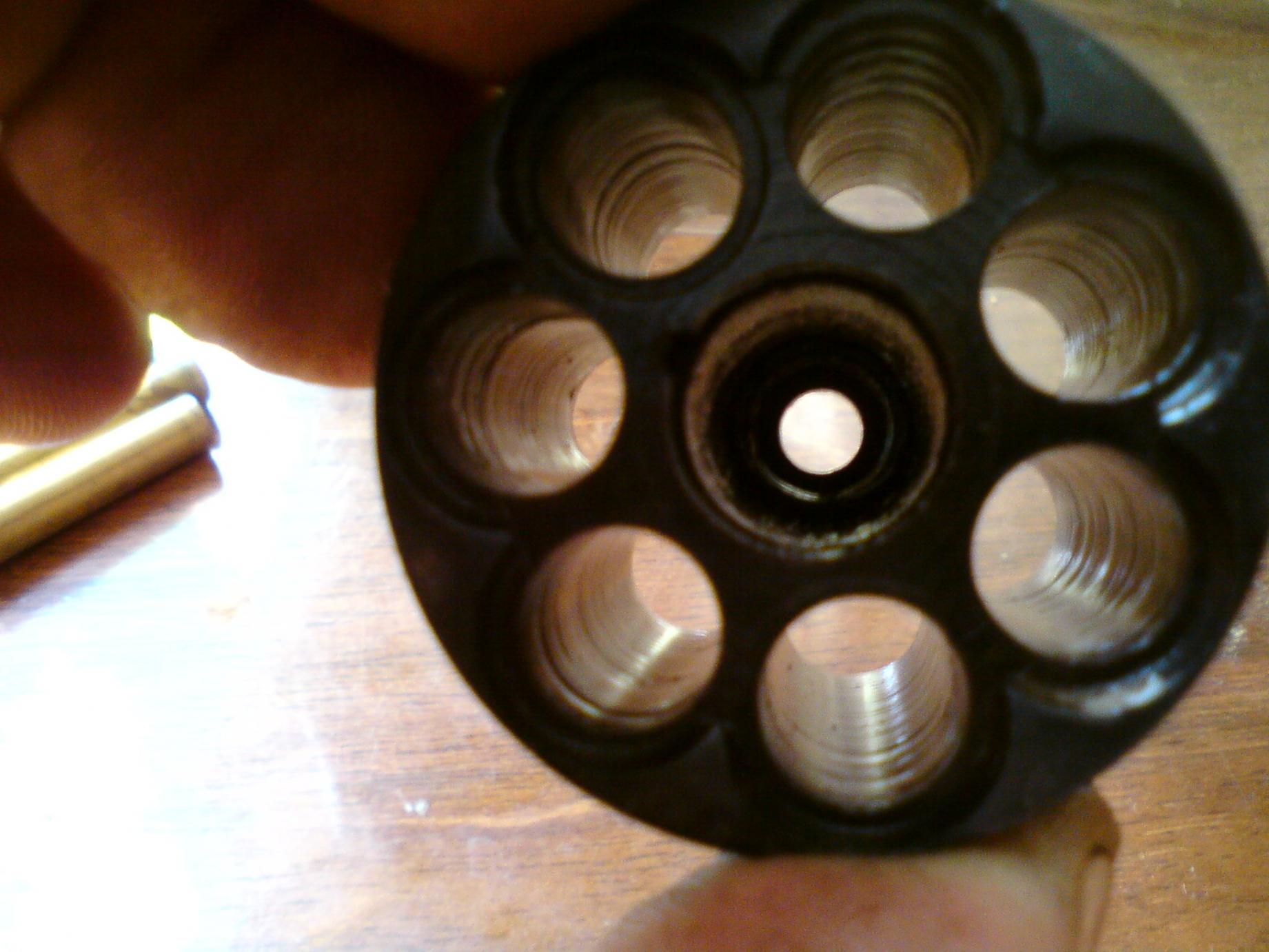

    Дополнительные фото, при дневном освещении!

    Нет это не балаклея я узнал что к чему этот барабан был сделан на спор на станке с чпу токарь-фрезеровщик умер 6 лет назад а изделие долго лежало на полке а теперь ищет нового хозяина не клинит вообще ни как плавно всё !

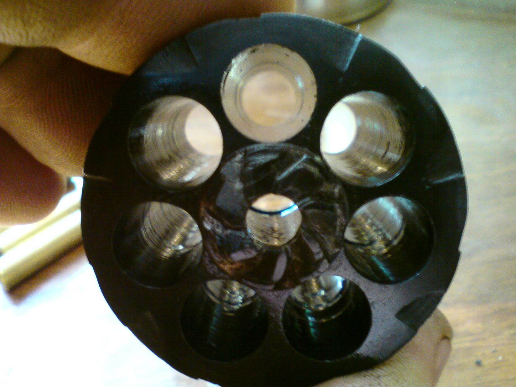

    На чпу станках барабаны не делают(по крайней мере один,даже на спор-хлопотно это),если хорошо посмотреть то номера сошлифованы,видны углубления+ зазоры со вставленными гильзами-однозначно балаклея.С ув.

    Господа! А Вас не смущает тот факт, что продольные шлицы на барабане сделаны полукруглой торцевой фрезой, а не дисковой, как на серийных Наганах? Неужели не видно разницы? Поставьте с любого макета барабан и сравните с фото: шлицы резко отличаются. Так что это просто не может быть Балаклеей по определению - это НЕ серийное изделие!

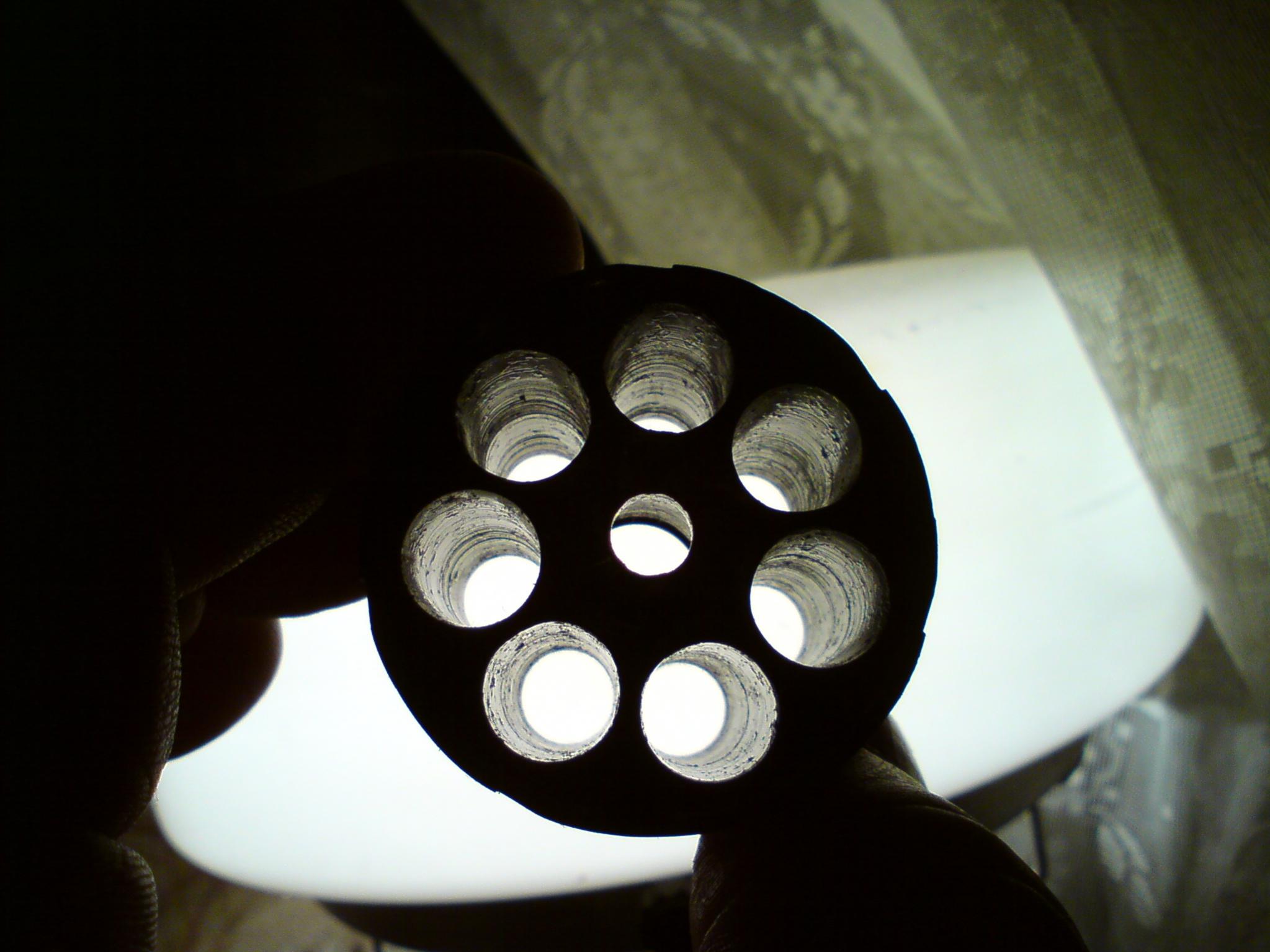

    А что касается зазоров между стенкой камор и гильзами, так все очень просто: каморы барабана Наган имеют конническое сужение. Это НЕ цилиндр. При изготовлении камор используется конусная развертка. Поэтому, когда гильзы выдвинуты из барабана (как на фото), между гильзой и стенкой каморы не может не быть зазора. Это ж конус!

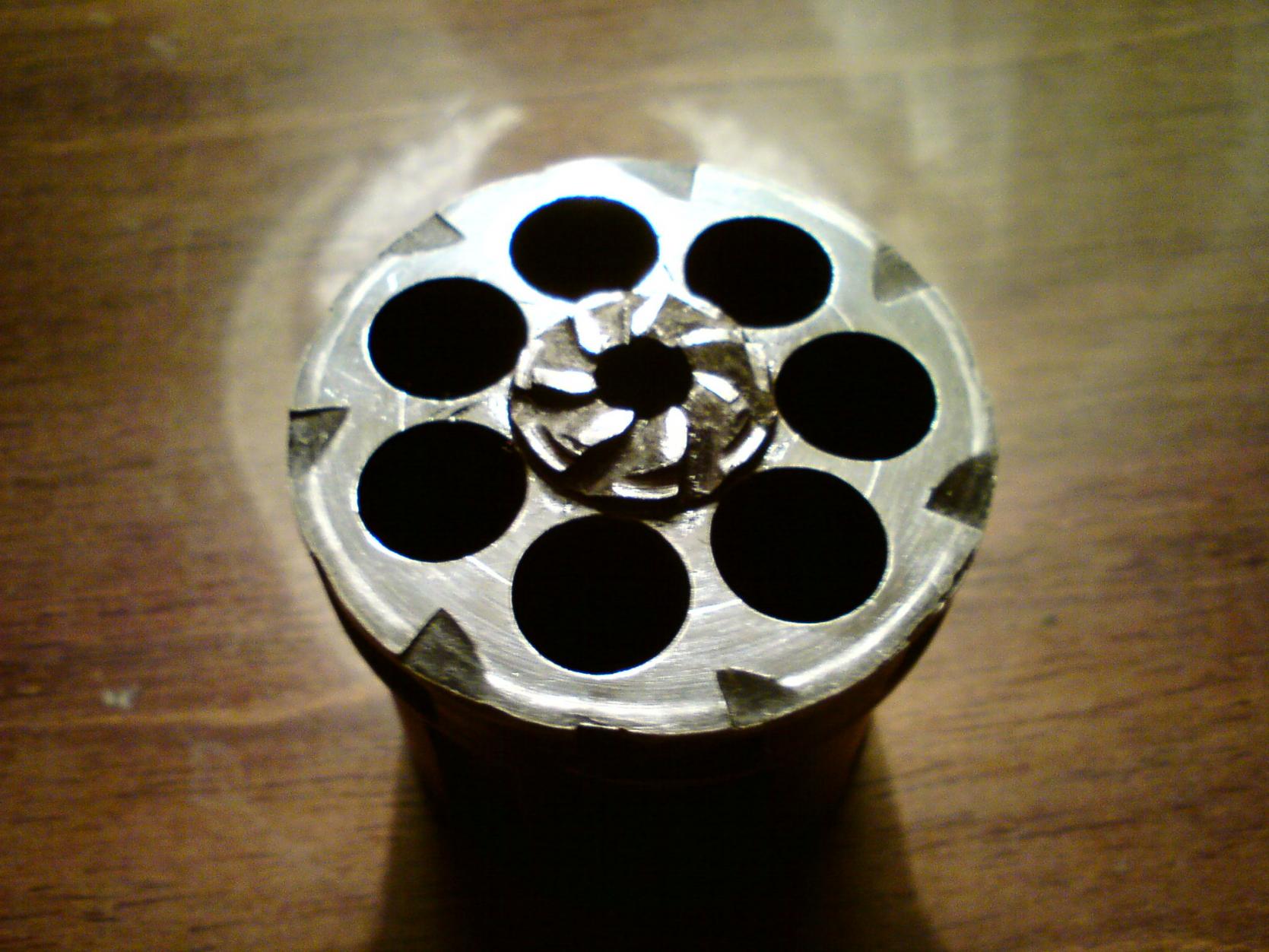

    Так что реально это не "сказка" - это самопальное производство, но если не заедает, то очень хорошо сделанное: попробуйте найти делительную головку на фрезерный станок под нечетное число....Или разделите точно 360 град на 7 и вручную точно выставьте заготовку под фрезу. И так 24 раза! (6 раз на продольные шлицы (первый не считаем), шесть на шлицы останова барабана (первый опять не считаем, хотя по совести, уже надо бы), 6 на сухарик барабана, и шесть на поперечные шлицы. При этом не забывайте, что позиционирование ВСЕХ указанных элементов должно "более-менее" ;) точно соотноситься еще и друг с другом! А теперь подумайте - можно ЭТО сделать вручную, без делительной головки (хотя бы).......
    Поэтому однозначно - "самопал", но хорошо сделанный.

    Интересно, а что на "самопале" делает клеймо в виде звезды?

    А Вы считаете, что такое клеймо тяжко сделать? Мне приходилось видеть "фирменные" детали на ПМ с клеймом Ижмаша, которых именно на этих деталях вовсе не должно быть :) Так что умельцы у нас не переводятся ;) Хорошо бы при этом знать что куда конкретно шлепать можно, а куда нет...
    Кстати, клеймо Тулы ставили на бортике торца барабана (там где выход дульца гильз). Именно в этом месте никакого клейма нет.
