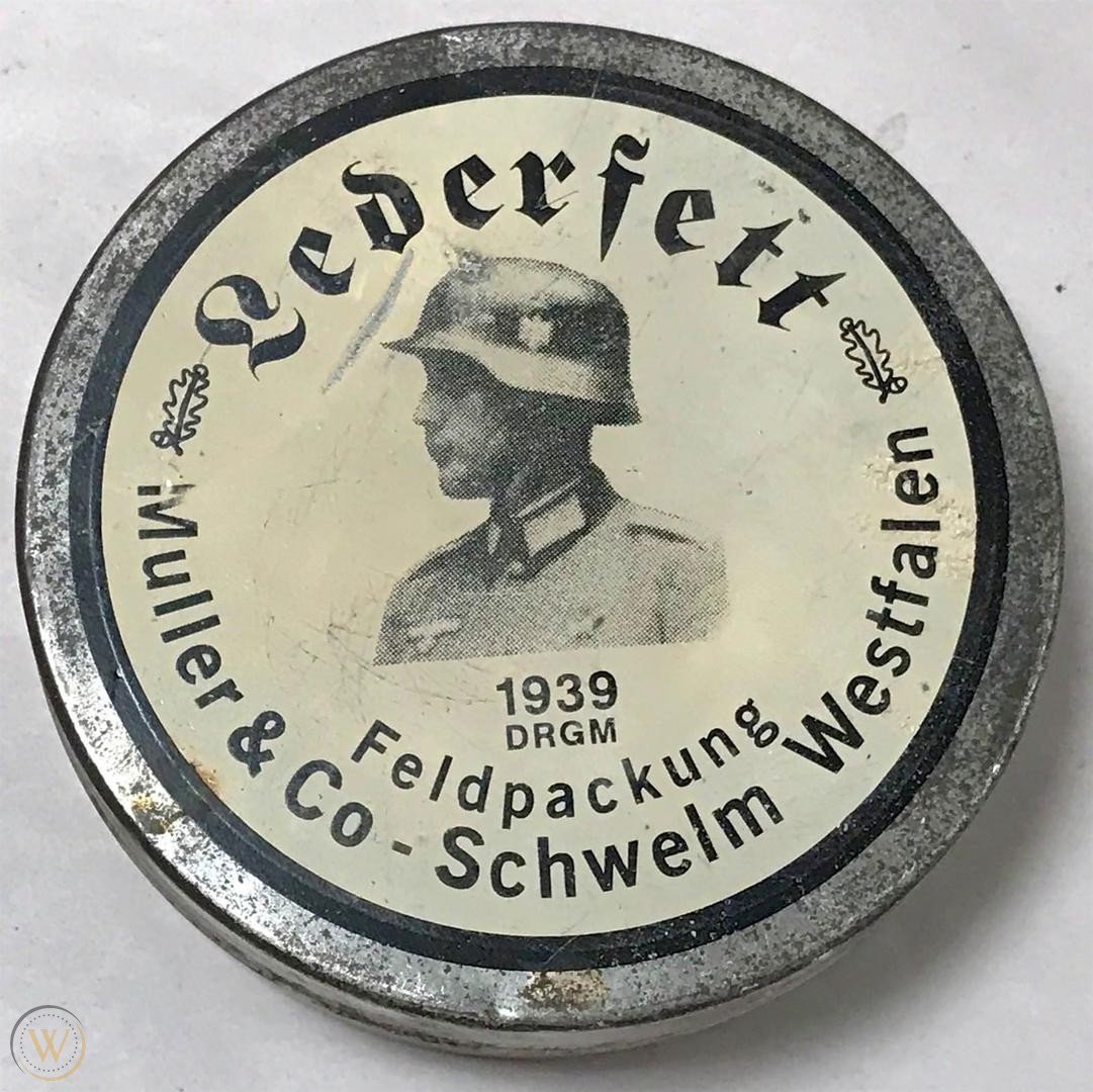

    Добрый день форумчане!Нужна помощь с банкой Версаче!Взял ее здесь на аукционе,уж очень она мне понравилась!Перелопатил много тем на форуме,но так и не нашел нужной((( Подскажите,как ее можно открыть?И чем почистить,чтобы не убить надписи? Спасибо большое всем откликнувшимся!С уважением!

    ...объясните пожалуйста, почему "Версаче"
    ВодоотАлкиавющий жир (крем/пропИтка) для кожи (обуви)...
    (...или я чего-то не вИжу ??)

    1978 г., Милан, Италия. Основание Версачче... В те годы такого бренда не было.

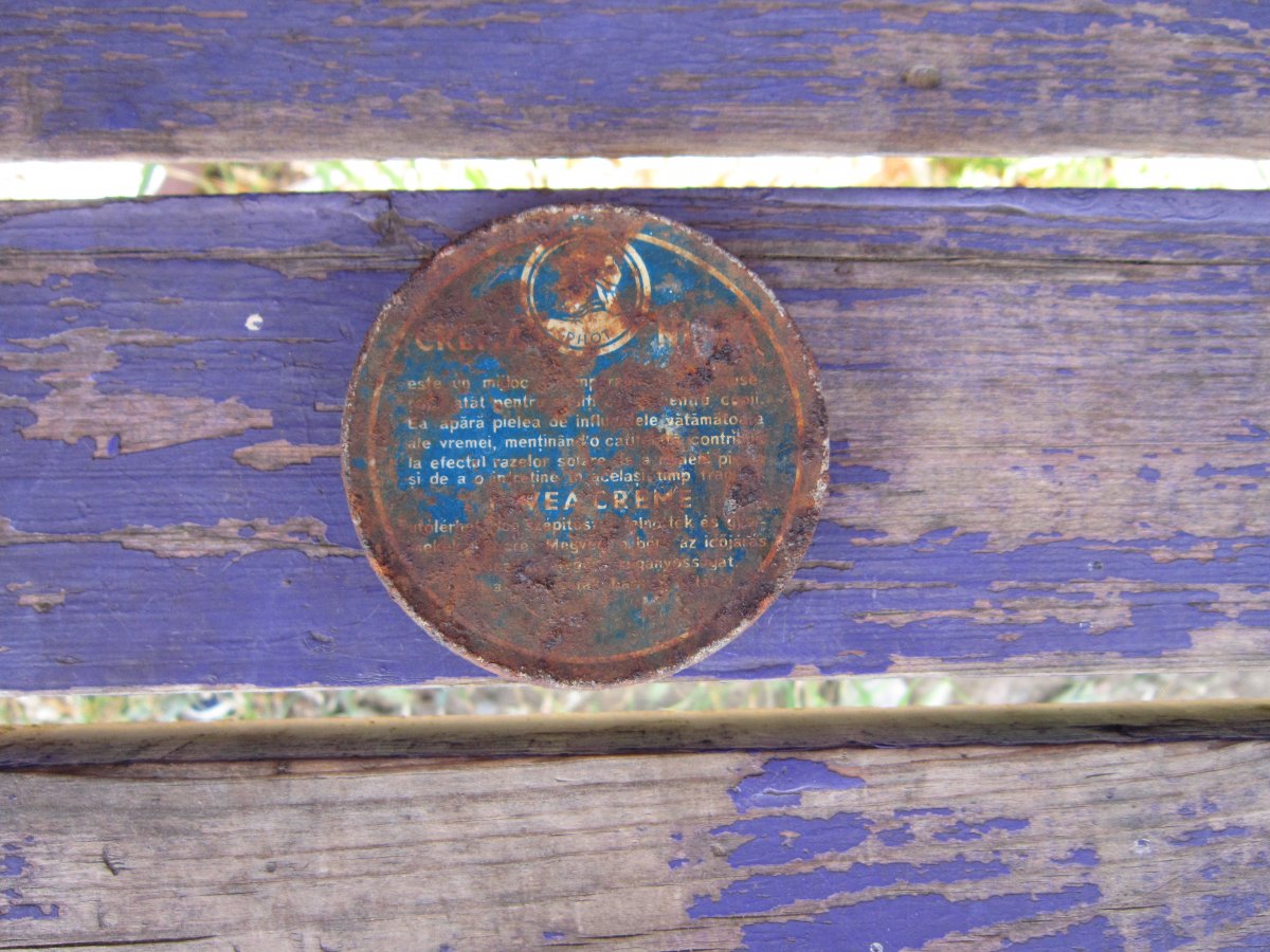

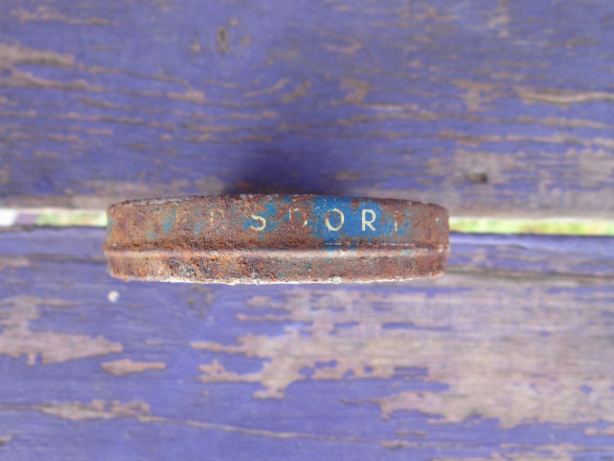

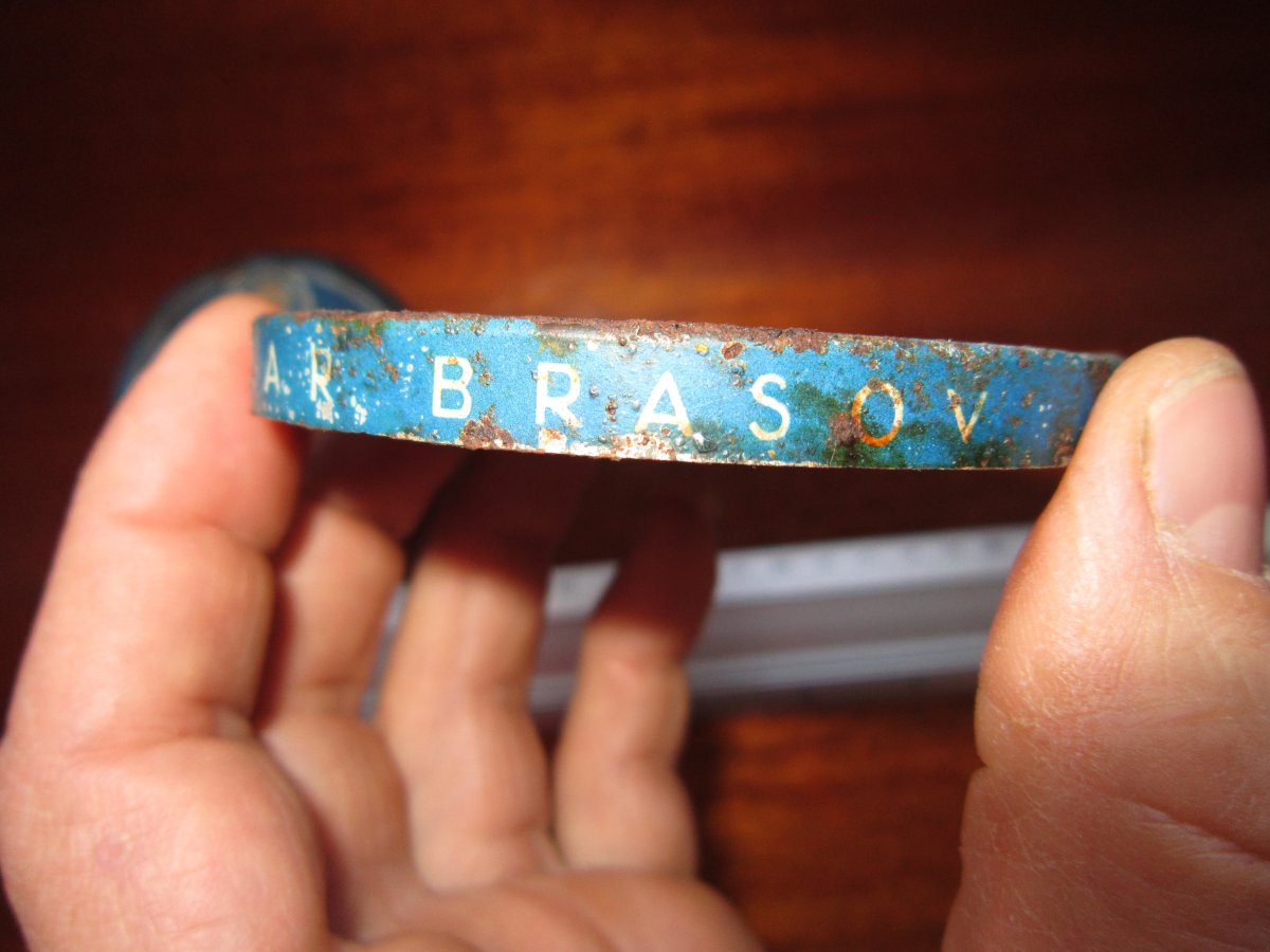

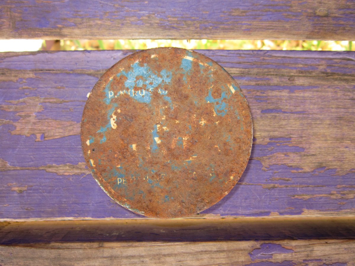

    Была и в моей практике подобная история. Сначала очистил щавелькой (до открывания !), потом забрызгал соединение ВД40 и обернул туго ветошью пропитанной ВДшкой и все это герметично в пакет на пару дней. Дело не шло , взял лезвие слегка прочистил соединение, опять ВД. Потом в перчатках в ванночке с керосином дело пошло.

    Результат.
