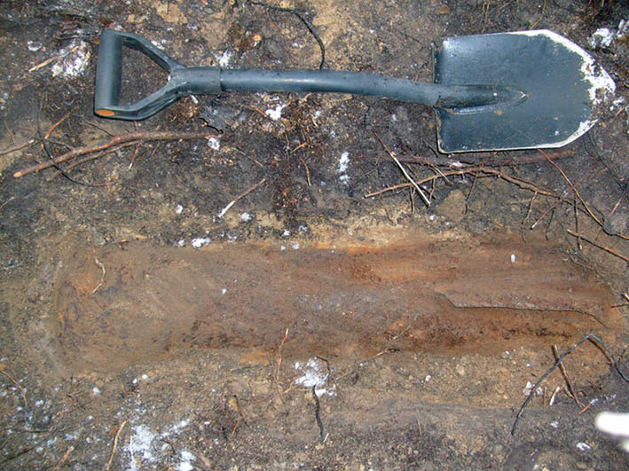

    Приветствую.

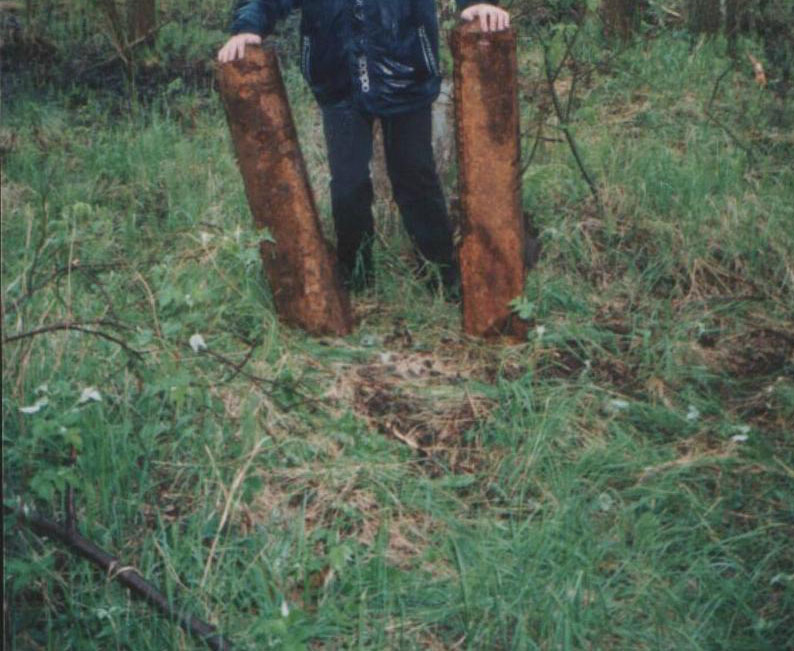

    Может кому чего напоминает? А то не зная что это, откапывать как-то неохота...
    Сразу подумал что газовый баллон, а потом показалось что-то наподобие стабилизатора.

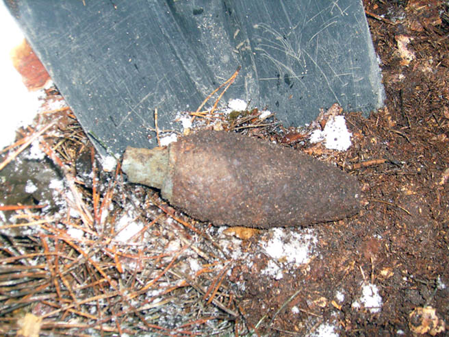

    И еще одна цацка. Оч похоже на минометку без хвоста.
  4. C00Lib1N
    C00Lib1N УберВопогмох
    4.533
    Гомель, Беларусь
    Из фотографии ничего не видно и не понятно. Отрывать дальше.

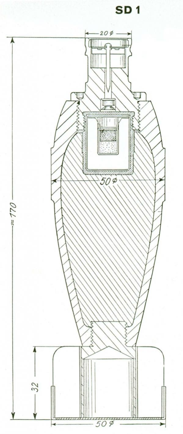

    Может быть авиационным контейнером, бомбой спецснаряжения, но 90%, что УГ.
    На второй фотографии - SD-1, немецкая кассетная авиационная бомба. Переделана из корпуса 50-мм миномётной немецкой мины. Стабилизатор - отбит. Головной взрыватель - A.Z.73A..

    По первому фото нифига не понятно! На втором касетная бомба SD-1-поаккуратней с ней...

    SD-1 без стабилизатора.

    А это он и есть, контейнер (или его половина) для SD-1.

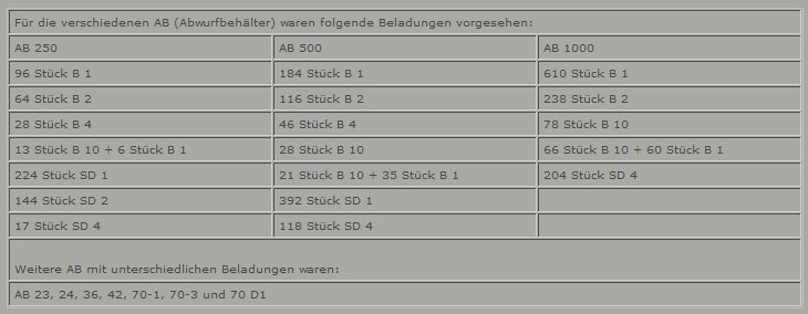

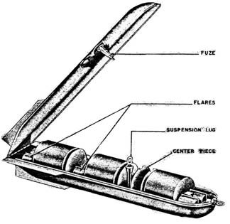

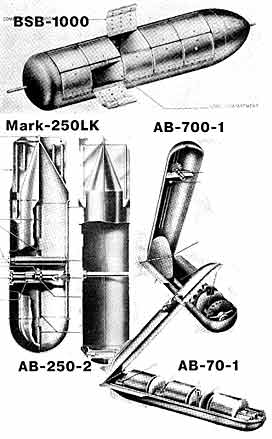

    Очень сомневаюсь что именно этот "контейнер от SD-1...,
    Контейнеры применялись к этому боепр. АВ 500 -вмещал 392шт.
    АВ 250 -224шт.
    АВ 70_3 по виду похож.....

    Возможно В-70-3 и есть судя по размерам :confused:....этих фото...

    АВ-70 и внешне и по размерам идентичен АВ-23 (длина 110см, диаметр 20см), отличается внутренне.

    тогда там должна быть щель по всей длине
