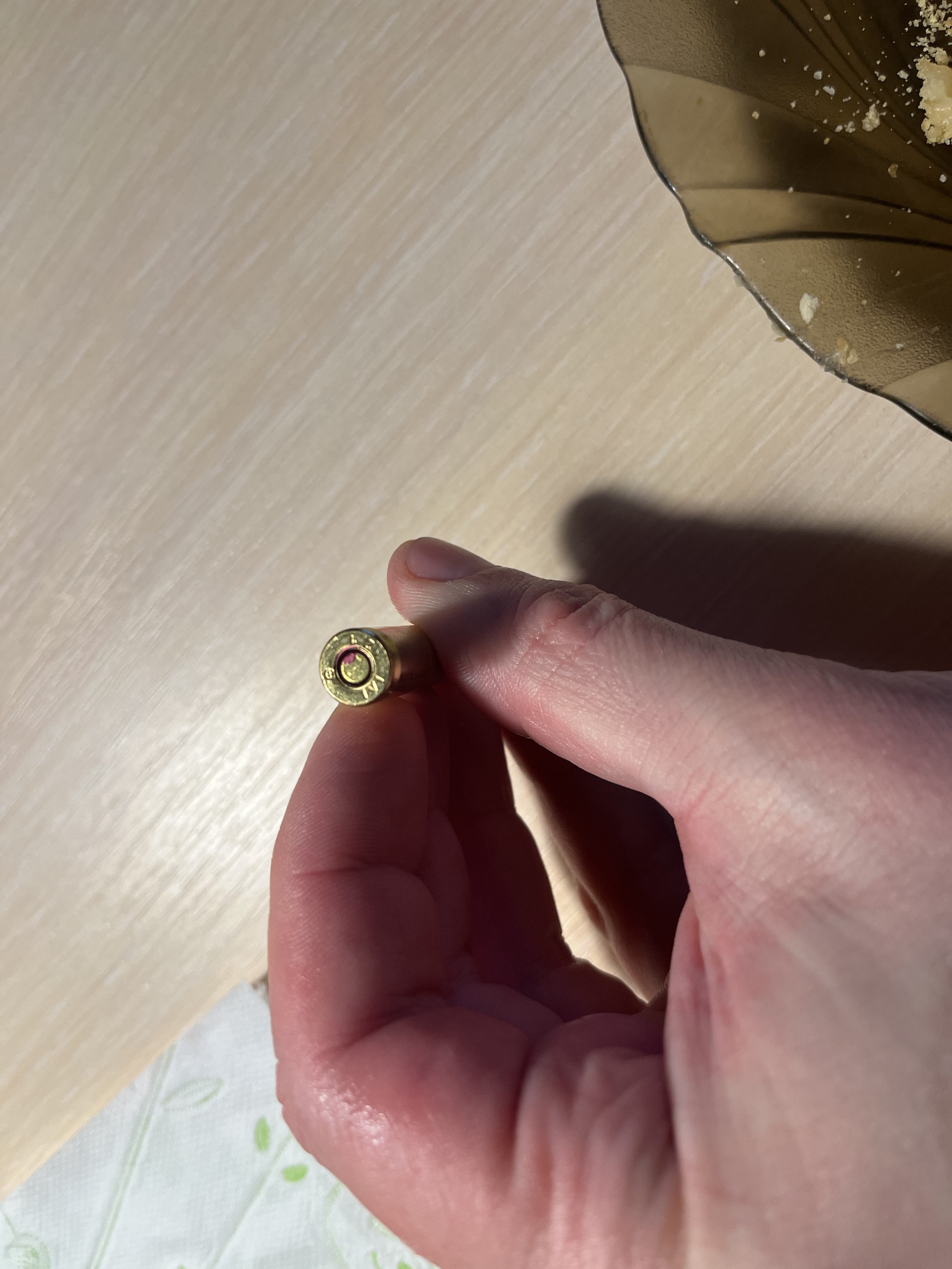

    Не согласен с Вами. Скорее у автора как раз M193, так как у S&B 5.56x45 20 Rounds с зеленой каемкой вокруг капсуля идут M193, 55 грейн пуля. M855 я показал выше, как выглядят.

    Думаю что если ТС проверит пулю магнитом, то это хоть что-то прояснит. А если еще через хрон выстрелит, то будет вообще отлично.
    На фото? На Вашем фото LC 15 гринтип, с почти незаметным контуром малинового лака вокруг капса. Правильно?
    Но какой патрон у ТСа пока не ясно. Без магнита...

    Ну это должен показать магнит. А если самый кончик пули не магнитится, а магнит реагирует дальше кончика, то да это 855.

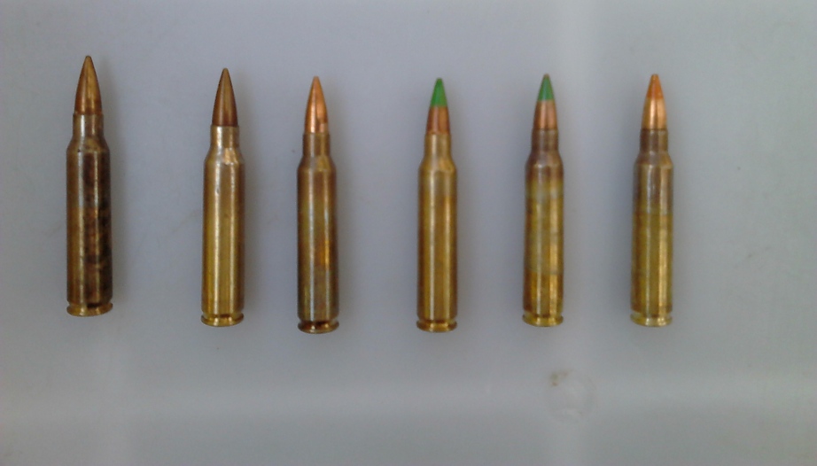

    Если верить интернету, то патроны 5.56 mm A059 M855 это и есть пуля SS109
    Cartridge, Caliber 5.56 mm, Ball, M855 (United States): 5.56x45mm патрон з кулею 62 гран FN SS109, зі сталевим наконечником і свинцевим сердечником. Зелений носик.

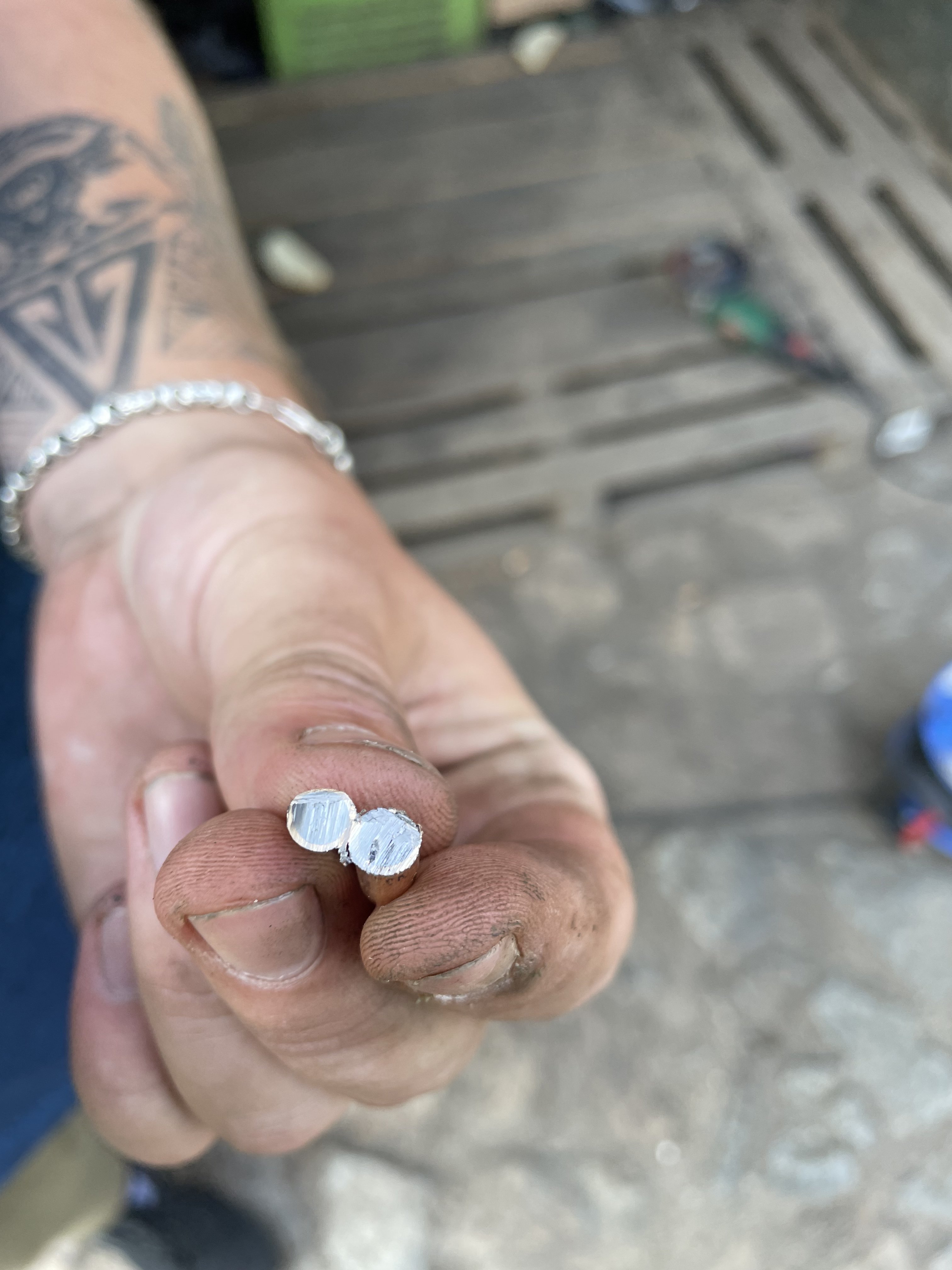

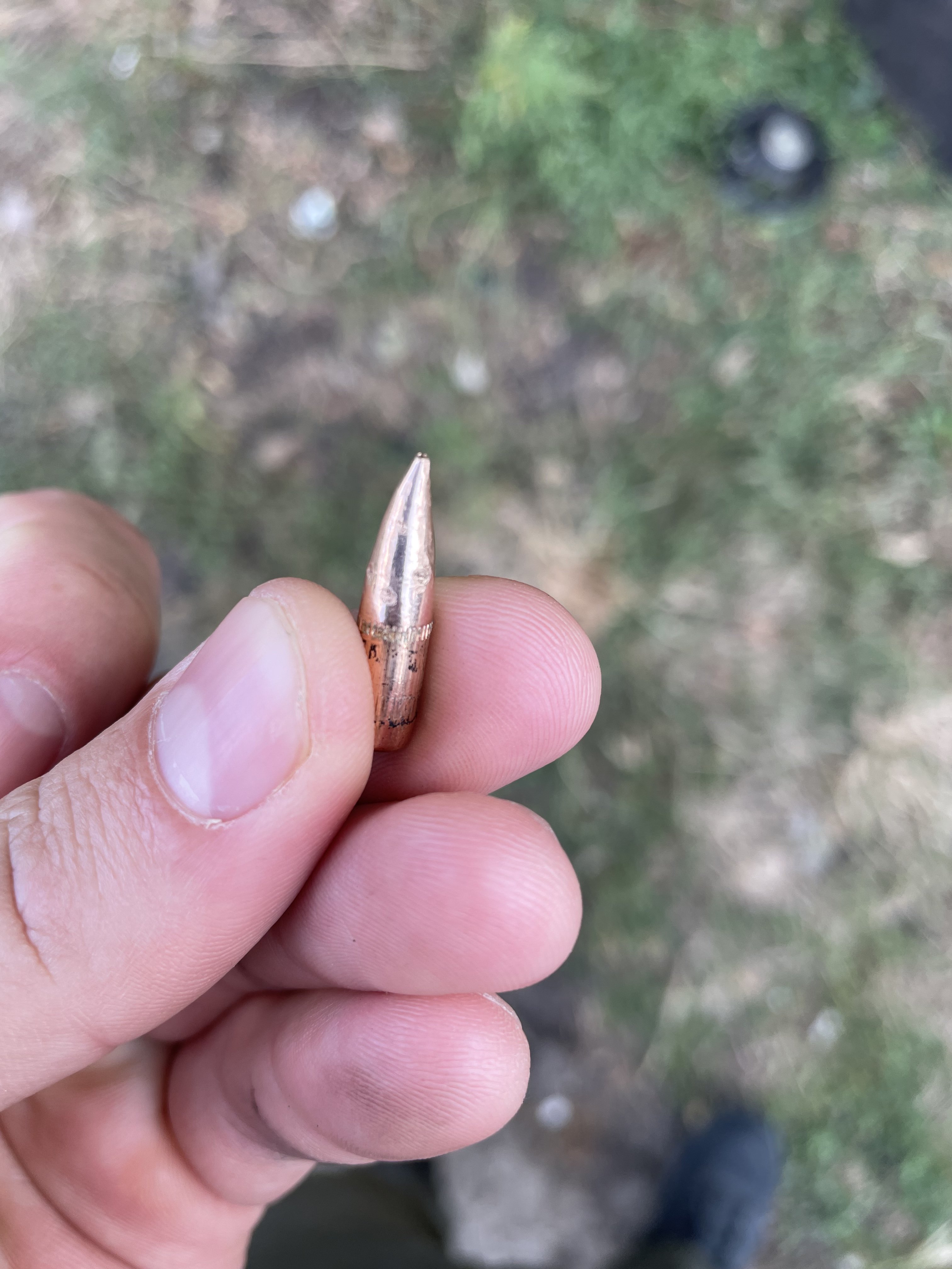

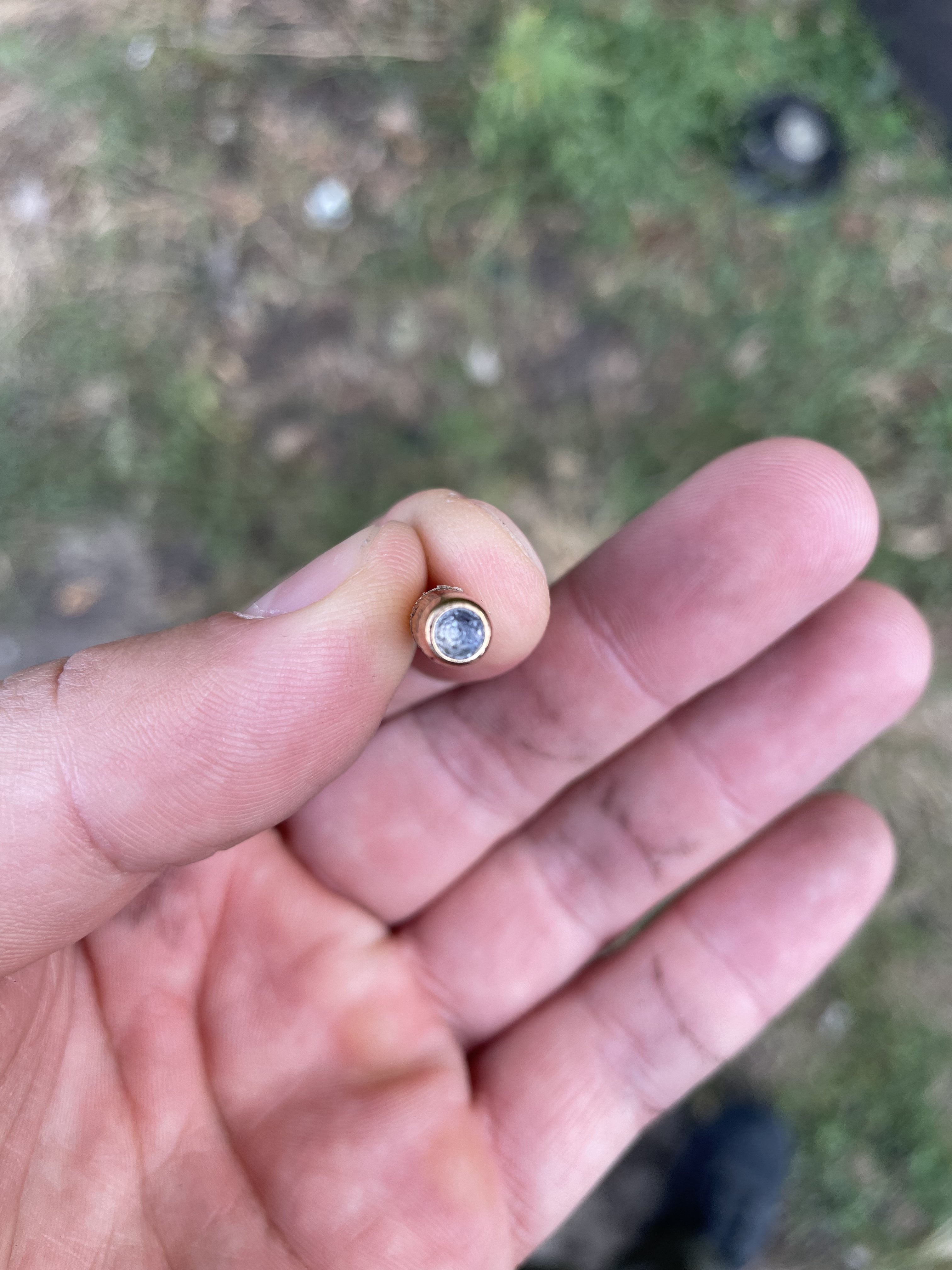

    Магнітиться! Порівнював з 5.45 ПС, той магнітиться відчутно сильніше, а тут треба було розрізати кулю, бо ледь помітно було.
    Puaro, akms1974 та LST подобається це.

    Да, так и должно быть, из-за разных металлов оболочки.
    Получается что Вам ранее верно указали характеристики, вот здесь: https://reibert.info/threads/balistika-armijskogo-patronu-s-b-5-56.1430023/#post-15711285
    Это наверно от магнита зависит. Если очень маленький и сильно намагниченный, как у меня, то неплохо примагничивает. Но а к 5.45 конечно сильнее.
    Получается что я таки прав?)
    Согласен.
    Но s&b почему то не хочет красить пулю в зеленый нос.
    Яків Бобровник та FrauFitzer подобається це.
  9. LST
    LST Oberfeldwebel
    478
    Киев, Цитадель.
    Слева направо: ggg, ivi, s&b, wma, lc и lc трасер, у которого магнитится пуля даже через дульце гильзы. Но у гринтипов и некрашенных полных аналогов, магнитится только "наружная/передняя" часть пули.

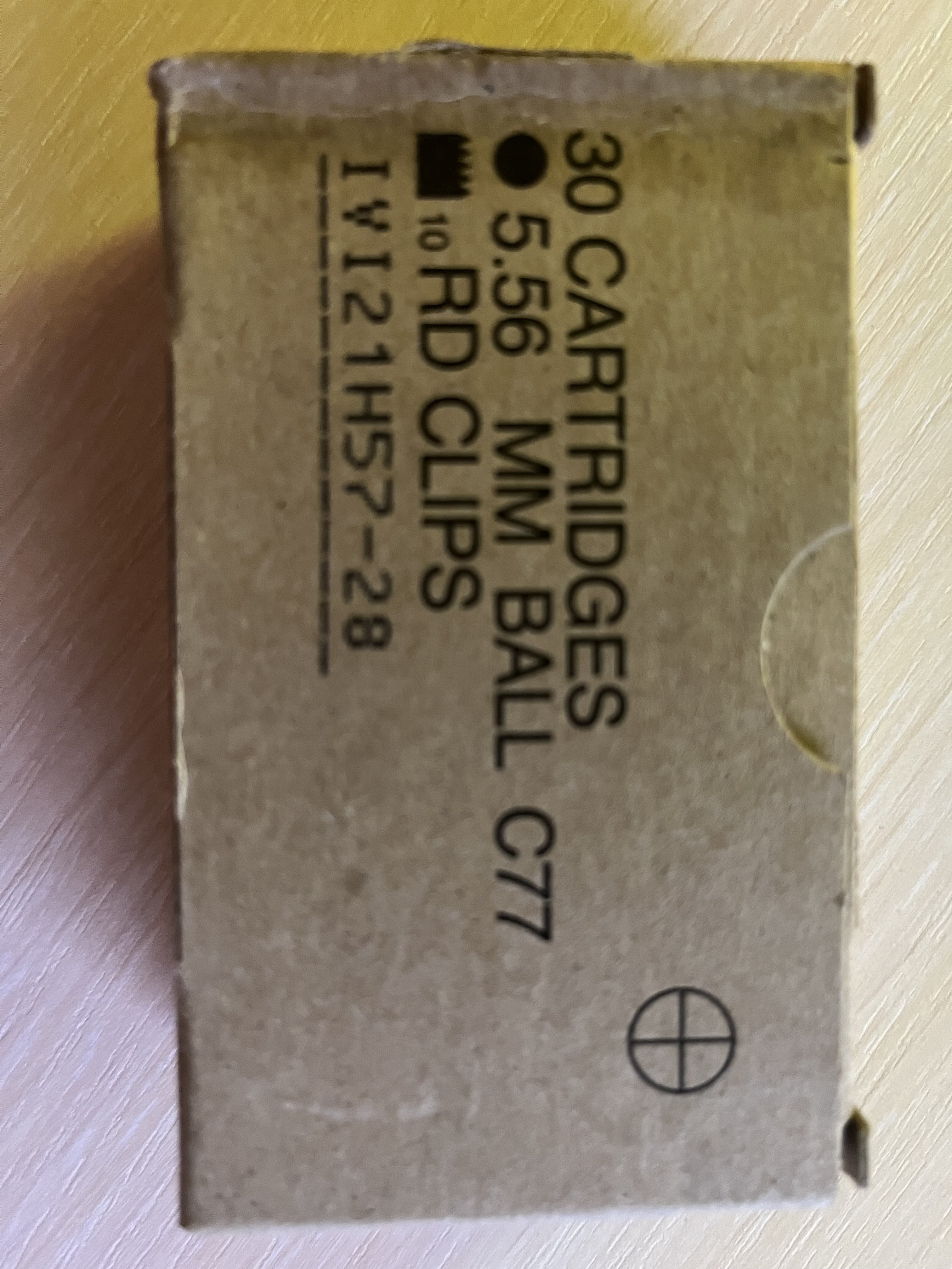

  24. veryANGRY
    veryANGRY Obergefreiter
    77
    Кривой Рог
    Вітаю! У когось такі набої траплялись? Які відгуки, та що саме це за набої? Канада, це я зрозумів! Дякую за відповідь!
    akms1974 подобається це.
  25. FrauFitzer
    FrauFitzer Obergefreiter
    118
    З величезною ймовірністю, це теж М855, одна з партій IVI. Балістичні характеристики відомі
    akms1974 та veryANGRY подобається це.
  26. veryANGRY
    77
    Кривой Рог
    Але носик не зелений !
