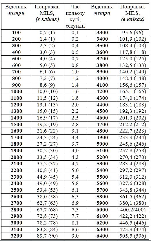

    Вітаю. хто стріляв з браунінга з закритих позицій - поділіться досвідом.
    цікавить робота на 2500+ метрів.
    Розрахунки в кропиві не дуже сходяться з балістичним калькулятором для патрона .cal 50 bmg. так само порівнював дані по балістичному калькулятору Гармін для даного патрону.
    Поділіться досвідом, дякую

  3. Микола Горячий
    Микола Горячий Schütze
    Тримай

    Дякую. Один момент уточнити: значення кута в тисячних це по 64-00?

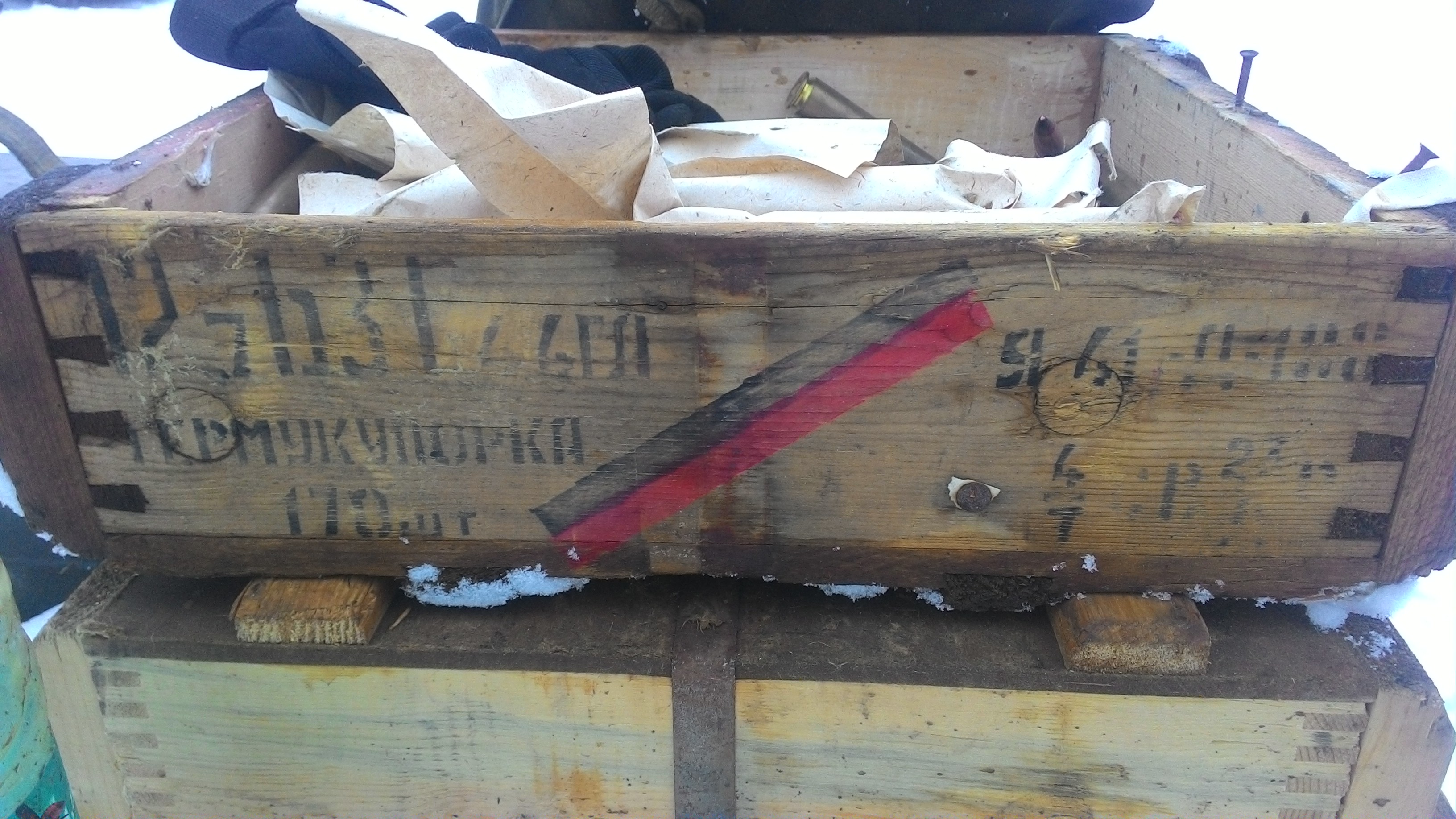

    Тримай. Таблиця перевірена, але поправка на початкову швидкість від температури залежить ще й від набоїв - торік старі М20 на 2км додавали +3...4 кліка при -8*С. Набої були старі італійські 1988 року і навіть трасер не горів. Свіжий М33 + 2 кліки при -10*

    Серби досі стріляють набоями до Браунінга, які були закуплені у 50-ті роки. Ото дійсно, курча мать, старі :D
    Але щоб трасер не горів - це якось ну дуже дивно.
  8. Петр Сидоров
    Петр Сидоров Oberleutnant
    3.570
    Факт. радянськими у 1шу війну я стріляв самими старими ось такими ))) 51 тиждень 1941рік. Трасери у 2/3 точно не горіли. В набоях років 60х десь приблизно половина не горіли. Зараз румуни якісь є, рік точно не памятаю (сталева гільза, десь 2002) - половина точно не горить.

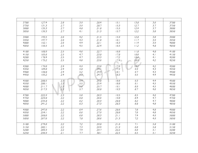

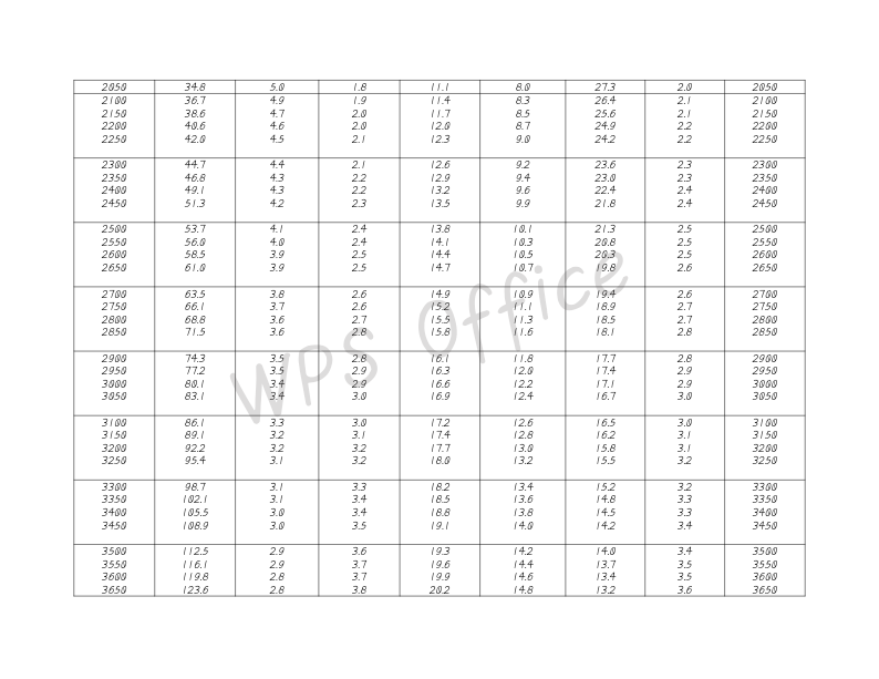

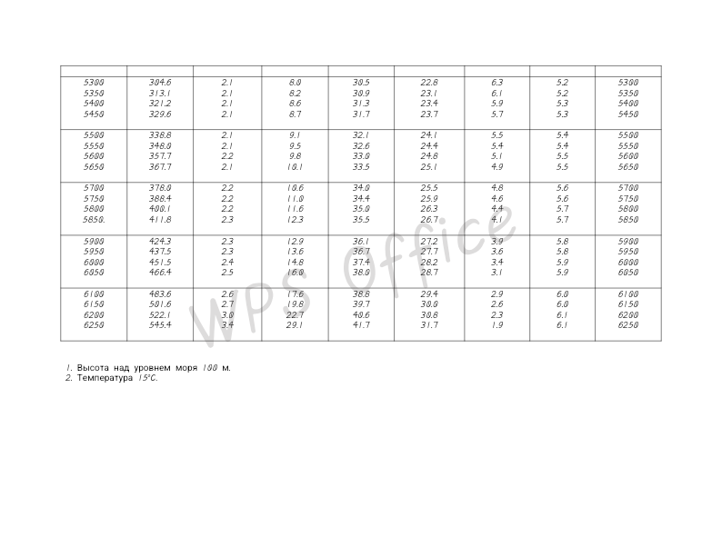

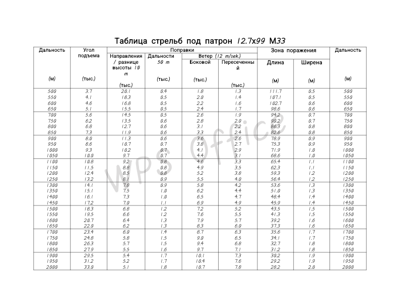

    Шановне паньство! Мені терміново потрібні таблиці стрільби для браунінга при кутах місця цілі від 5 десь до 40 градусів і дальностях від 300 до 2000 м. Допоможіть діду :)
  12. Петр Сидоров
    3.570
    тримай - таблиці IVa and IVb

    Щиро дякую! А таких таблиць з різницею висот 200..300 метрів не маєте? :)
  14. Петр Сидоров
    3.570
    візьміть таблицю від радянського 12,7 - балістика в них однакова на основних боєприпасах, трошки різниця в межах перших 800-900м, а далі однаково (можете самі порівняти в таблицях)
