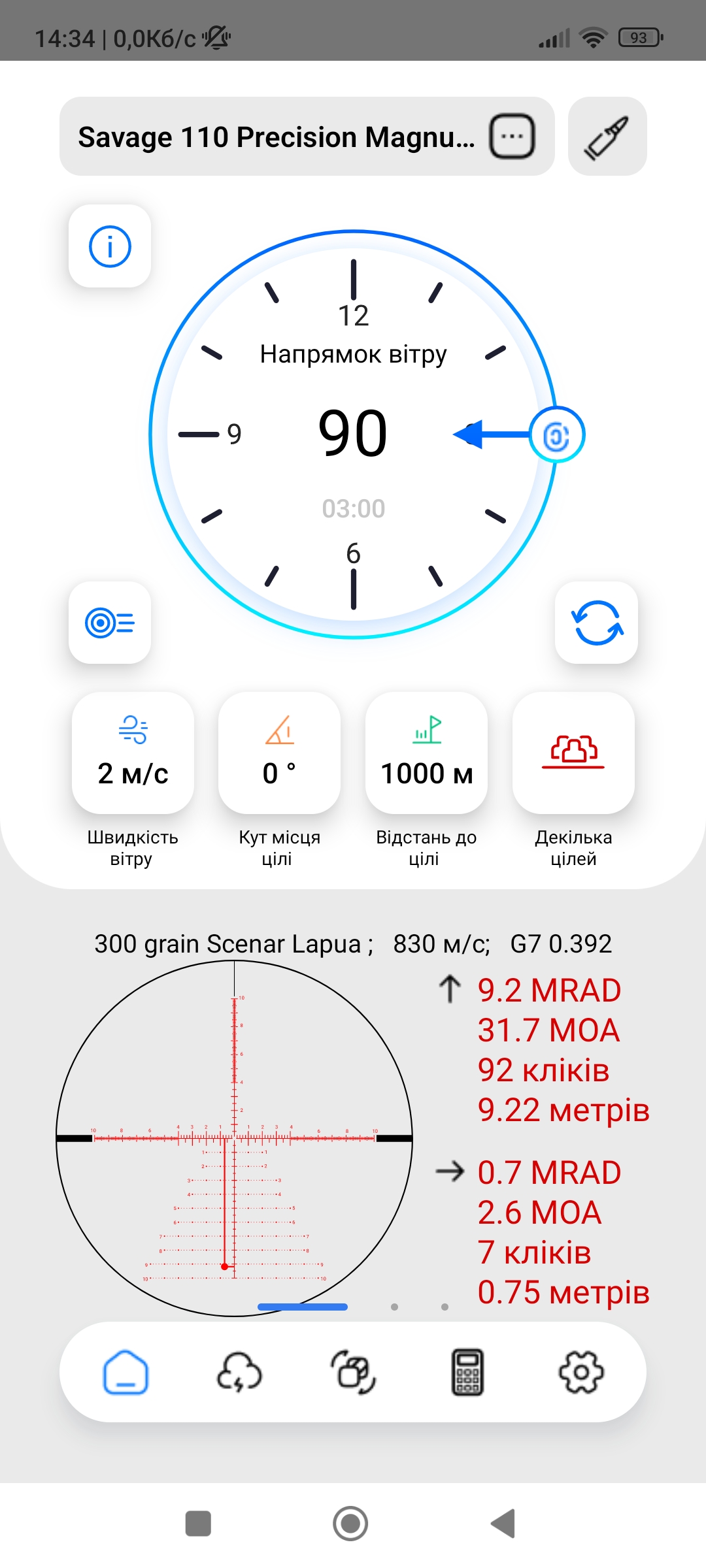

    Використовую цей, відчизняного розробника. в чомусь має свої зручності. Особливо подобається візуальна відмітка поправок по сітці.

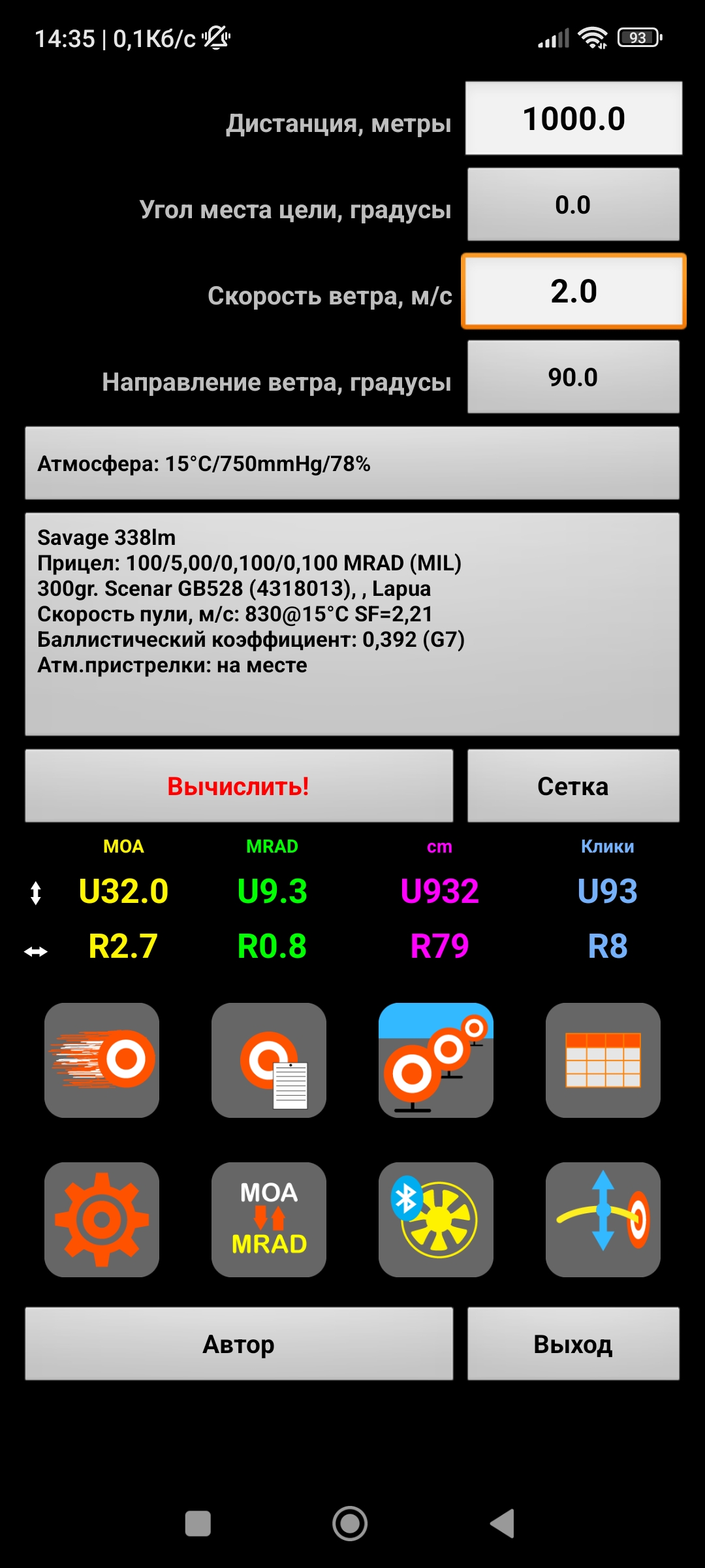

    Стрелок+ теж стоїть паралельно, піратсько завантажений на форумі 4pda.
    Ось наприклад наклацав результат обчислень з обох.

    Бо його видалили з плеймаркету. Тепер тільки піратити.
    Перевірив, то просто в мене різна вологість(47 та 78%) стояла у обох калькуляторах.
