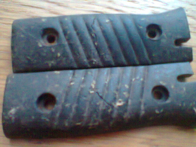

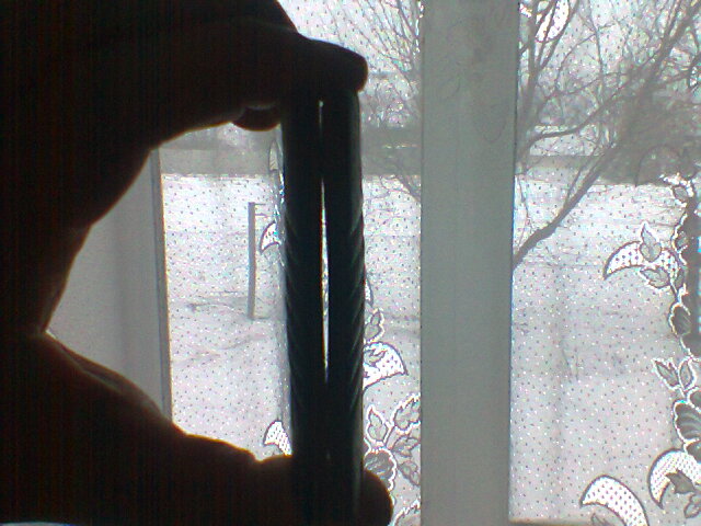

    Доброго дня!От попали такі накладки,від того,що радіаторна пластина почала трухнути,їх розірвало зсередини...Може хто підкаже чи можна якось їх відреставрувати?:beer:

    в горячую воду потом под пресс

    Дякую!А просто у воду,чи трохи покип*ятити?

    прокипятить . но строго контролировать процесс

    После кипячения, перед "прессованием" я по краям подкладывал кусочки оцинковки и нагружал в основном в средней части накладок. Таким образом накладки под прессом как бы прогибались в обратную сторону. После снятия нагрузки под воздействием остаточной деформации они "возвращались" в нормальное состояние.

    ну тут есть трещины в центре так что я так бы не рисковал

    С трещинами, безусловно, риск. В любом случае - контролированный нагрев и гнет!

    И еще: в трещины перед прессовкой я бы поместил клей (скажем тот же суперклей), но в очень малом количестве. После всех процедур по выравниванию, прошелся бы тряпичным кругом с маслом.
