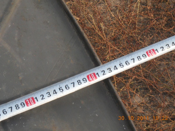

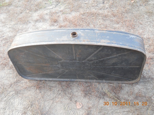

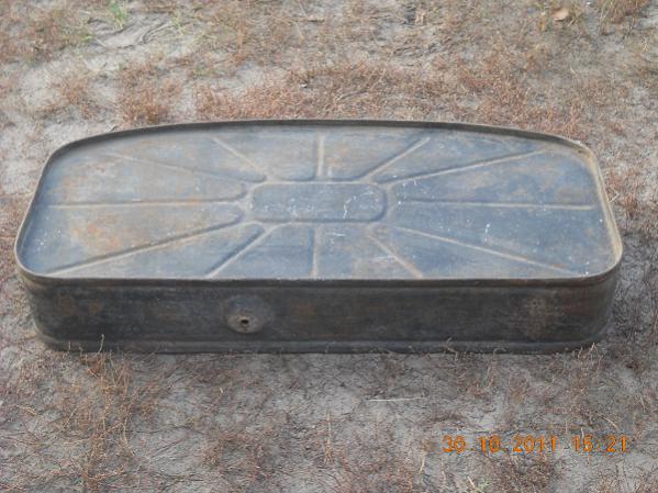

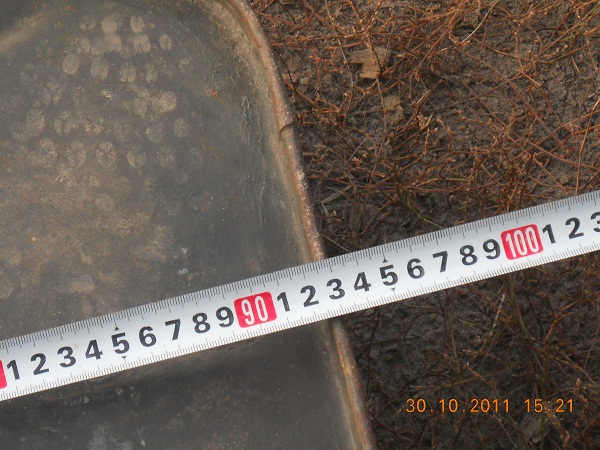

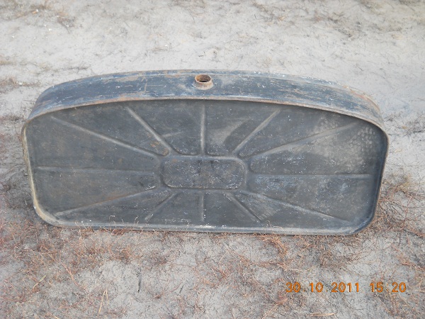

    Попался такой вот бак, с какой техники?

    Клейм нет никаких? Вообще судя по форм я бы сказал, что ставился, видать, поперек какого-то, условно говоря, транспортного средства. Но 90 см ширины - вроде маловато для машины. Может, мотоцикл какой? Тогда вдоль ставился бы...

    Обьем около 40 л. От малолитражного легкового автомобиля. Ставился под капотом, перед моторным щитом.

    Может Полуторка или ее прародители Форды? Еще на легком авто ДКВ бензин самотеком шел с такого типа бака.

    На Газ-АА бак был 40 литров, но у него форма другая. Может и от трактора какого, но обьем бака маловат.

    Из легковых точно не ГАЗ-М1, Opel Kadett, Opel P4 и не Mercedes 170V W136 - там бак за задней осью.

    Там больше 40 литров, литров 60, а изгиб по форме капот напоминает.

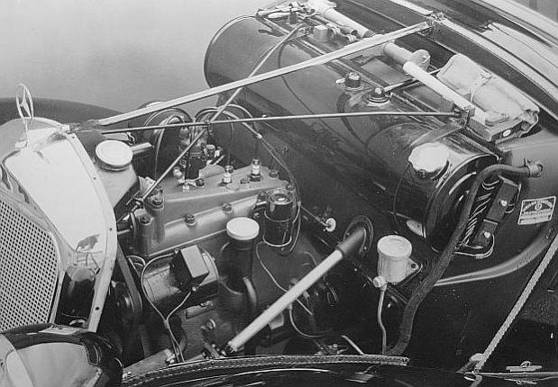

    У Mercedes 170V W136 бак под капотом .
    Ваш бак возможно с передвижного компрессора или электростанции .

    По ночи неправильно сказал - по Мерсу имел ввиду, что он цилиндрической формы.

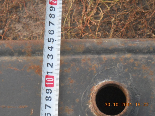

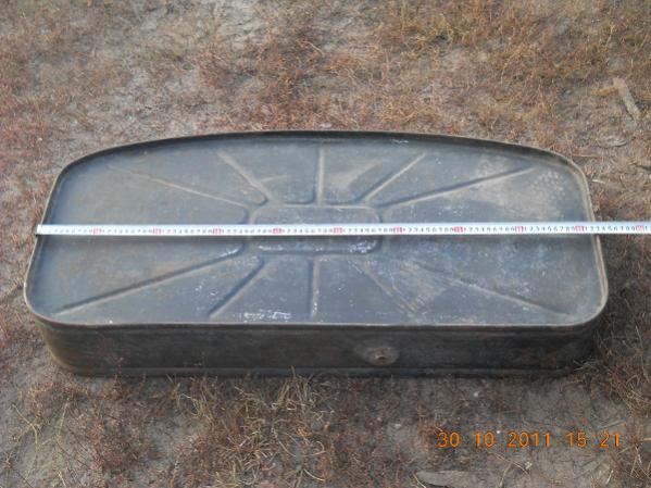

    Внутри его ширина примерно 12 см, берем с учетом завальцовки. Остальные размеры берем как по рулетке.
    92смх42смх12см/1000=46,36л
    Реальный обьем меньше за счет скругленой формы сверху.

    Ну да, это я что то не то посчитал. Но все таки с чего он...

    Вы посмотрите инфу по ГАЗ-67(Газ-67б), там бак стоит между двигателем и лобовым стеклом. Может оттуда?
    http://ru.wikipedia.org/wiki/%C3%C0%C7-67%C1
    Обьем бака - 70 л.
    Посмотрите инфу по Виллису,компактная машина, может подойдет бак? :)
  15. VAP65
    VAP65 Stabsfeldwebel
    1.113
    Бак Газ -67 аналогичен ГАЗ-А не подходит(уже высказывали предположение).Бак у Виллиса не стоит под капотом и совершенно дугой формы. Форма бака предполагает что он является частью капота .Кстати 43л объем бака Мерседеса 170.Так что по объему возможно с небольшого авто.
